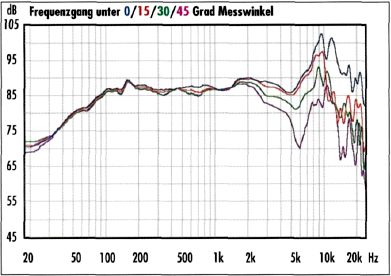

Afgelopen week kreeg ik K+T 2005/1 te zien, met daarin de test 'Tiefmitteltöner und Mitteltöner von 10 bis 13 Zentimeter'. Daarin werd een middentoner getest met lagere vervormingscijfers dan ik ooit gezien heb: de Visaton AL 130 M.

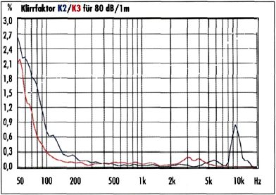

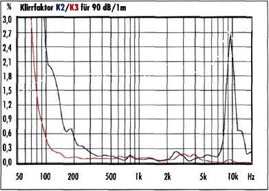

Tussen de 400-2000Hz ligt de vervorming bij 80dB onder de 0,1%, en zelfs bij 90dB ligt de vervorming binnen dit bereik niet hoger dan 0,1 tot 0,15%. De curve is binnen dit bereik zeer lineair, met een licht verhoging vanaf 1,6kHz. Verder breekt de aluminium conus pas op vanaf 6kHz, met de piek op 9 kHz. Meettechnisch gezien is dit een ware topper, en beter dan de titanium drivers van Visaton. K+T rekent dit dan ook tot een van de beste 5-inchers op de markt. En dat met een prijs van rond de 70,-

Hoe kom je erbij dat dit de laagste vervormingscijfers zijn die je ziet? Elke Peerless HDS driver, nog niet eens de exclusive, haalt deze cijfers. Ik ga er nog een paar van andere merken opzoeken.
-edit- In nummer 2 van KT2001 is een hele reeks middentoners getest. Ook bijna allemaal ruim onder de 1%, bij 85dB blijft de K2 bij de meeste onder de 0,6%.
Laatst gewijzigd door jeroen_d op vr 29 dec 2006, 14:37, 1 keer totaal gewijzigd.
Oops, ik had de comma verkeerd geplaatst. :oops: Die 1% moest 0,1% zijn, dus dat scheelt nogal wat. 8)

In de test die je noemt, is het trouwens jammer dat slechts op 1 nivo wordt gemeten. Als gevolg van die test ligt hier nog een setje MSH-116/4 op een reflectie-arme behuizing te wachten. In latere tests is duidelijk zichtbaar dat de vervorming bij de meeste drivers (waaronder de MSH-115) toch redelijk toeneemt bij 10dB meer.
Ook in dat opzicht scoort de AL130M erg goed:

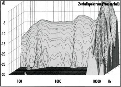

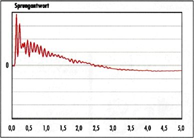

Nog wat meer grafiekjes:

Wat eigenlijk wel jammer is, dat K5 en hoger niet gegeven wordt. Ik heb nog eens gekeken naar Zaph Audio, en dan valt op dat veel 13 cm drivers in het middengebied een K5 op bijna hetzelfde niveau hebben als K3. Dan blijven nog altijd de 15W's van scanspeak en de Peerless HDS152excl het beste presteren waarbij de laatste het wint in het hogere middengebied.
