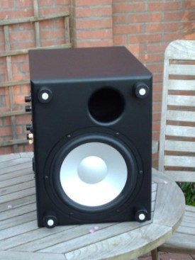

ik draai zelf met een MJ Acoustics reference 1 MKII subwoofer van en 35 liter basreflex, deze gebruikt de Alcone 27 cm woofer en die is best snel, gaat echter niet afgrond diep maar voldoende voor de gemiddelde huizkamer
de gebruikte versterker levert 150 watt dus een hypex ds2.0 zal ruim voldoende zijn
jm acoustics (450 x 600) (300 x 400) (275 x 367).jpg (24.01 KiB) 2646 keer bekeken

die basexiter woofer komt me ook erg bekend voor en wordt dacht ik gebruikt in een aantal MJ Acoustic subs in een kastje , gesloten met afmetingen van 30x30x30 cm, dus amper 27 liter netto volume
ook met een 150 amp
heb je gelijk een idee hoe deze subs opgebouwd zijn, de subamp zit bij
deze subs aan de achterzijde en de woofer dus aan de onderkant
wat misschien grappig is , ik kan aan 2de hands MJ subs komen compleet gebouwd, de reference 1 mk II dan , voor 400 euro en als je nagaat dat de alcone woofer alleen al 129 euro kost en de subwoofer in 2005 in de winkel 1350 euro, dan zie je snel wat een merknaam doet en is zelfbouw weer heel aantrekkelijk
