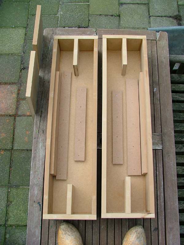

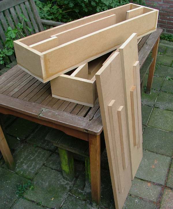

De kasten beginnen nu vorm te krijgen. Samengesteld uit reststukken.

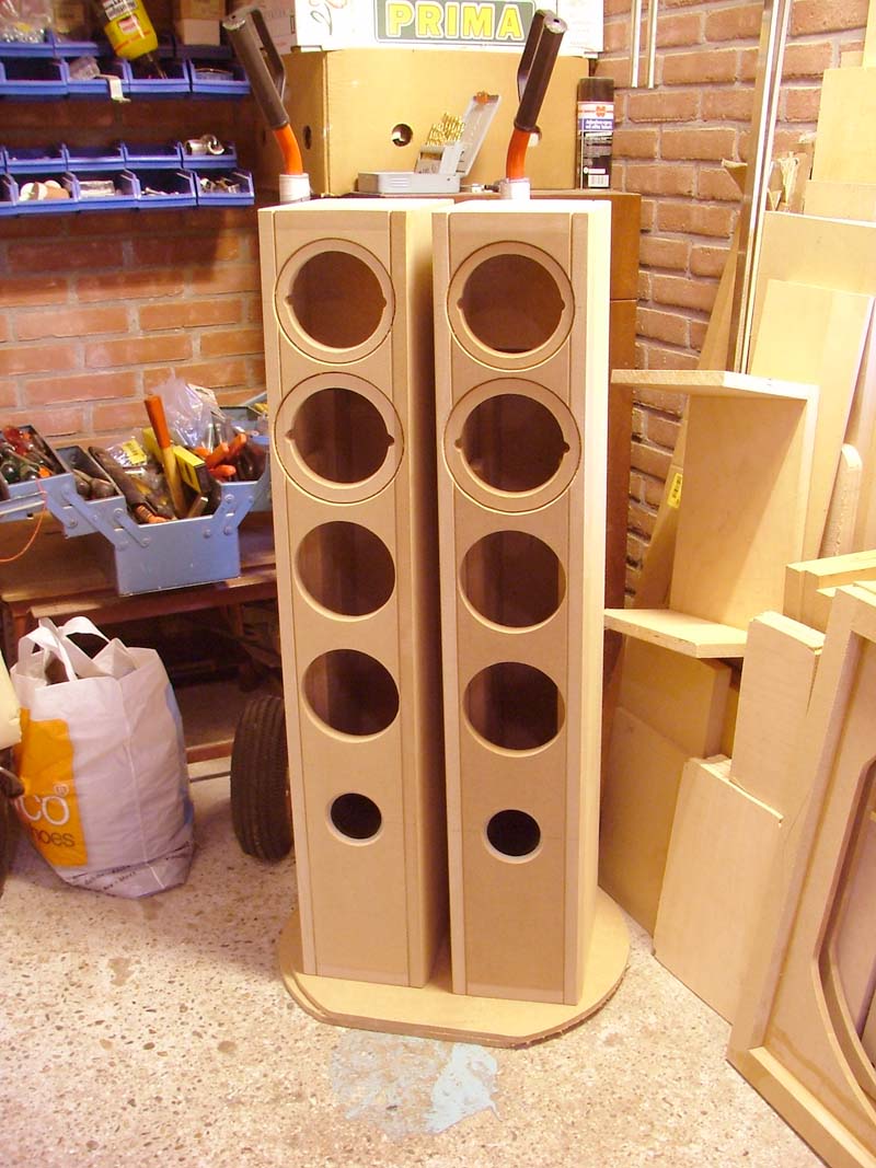

Niet zo ver opgeschoten met dit project, de kasten zitten ondertussen wel dicht en de woofer gaten zijn gemaakt, maar ik moet nog alles schuren en fresen.

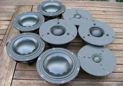

Dan maar een foto van de drivers 8)
Berichten: 8788
Bericht door Wowly »
Ojee, dit wordt een natte droom vanavond.
Damn wat een mooie drivers zeg!!! Ik ben héél erg benieuwd wat het eindresultaat gaat worden !!!!!
Jan
Smullen hoor Tony, dit brengt weer herinneringen terug uit 't verre verleden, dit was toen als student zijnde onbereikbaar voor mij, dus ben heel benieuwd hoe deze drivers vandaag de dag presteren.

Jammie....ERG lekkere foto zo met al die units.... :D

Een kleine update (helaas nog geen foto): de kasten zijn nu in elkaar, geschuurd en voorzien van de woofer gaten. Ik moet alleen nog de sparingen voor de tweeter en mid uitfresen en dan kunnen ze gelakt worden.

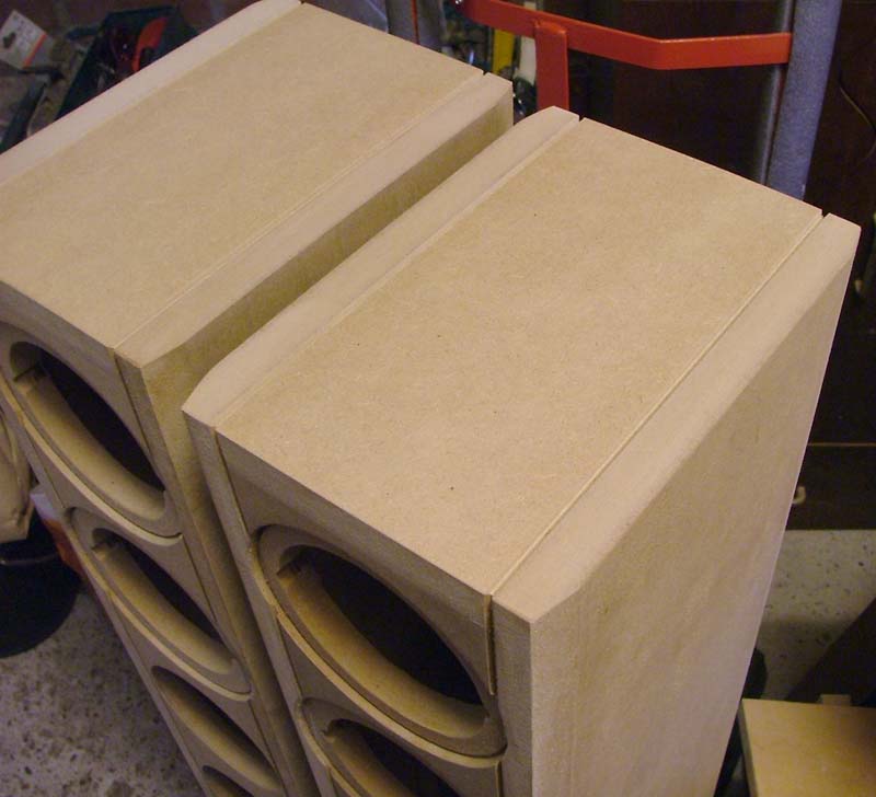

Van het weekend eindelijk tijd gehad om de frees ter hand te nemen. De driver en poort sparingen zijn uitgefreesd en aan de voor- en achterzijde heb ik ze onder een hoek van 15 graden afgeschuind. Om geheel in Dynaudio stijl te blijven worden de tweeter en mid wel verzonken gemonteerd, de woofers niet. Om aftekening van de naden na verloop van tijd voor te zijn, heb ik bewust een tweetal V-groeven gefreesd die samenvallen met de plaatnaden. Bovendien worden de speakers hierdoor optisch smaller. :wink:
Dat zal ik een volgende keer ook es proberen. Ziet er al netjes uit.

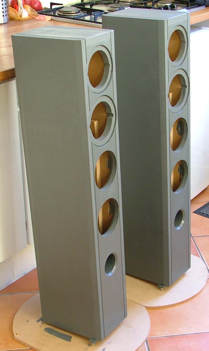

......en na de eerste laag grondverf en met voetjes aan de voorzijde zodat ze een paar graden achterover hellen :)
Berichten: 12445
het begint al leuk te worden :)
Ik ben erg benieuwd hoe het eindresultaat wordt, het zijn toch erg typische drivers.
Dynaudio komen we niet al te vaak tegen... :)

ziet er strak uit, erg strak...
