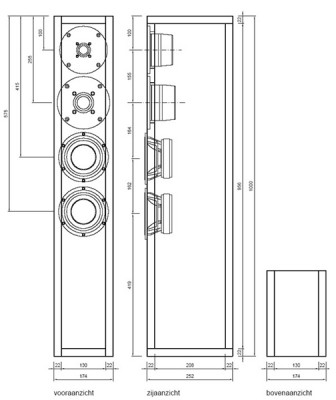

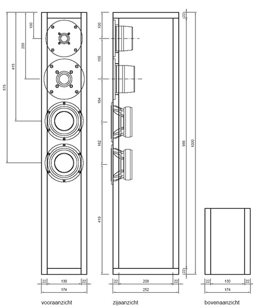

Ik ook! Simulaties tot dusver geven aan dat een simpel 1e orde 3-weg serie-filter tot de mogelijkheden behoort. Van het weekend maar eens de zaag ter hand nemen. :)

Hier de voorlopige tekening:

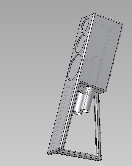

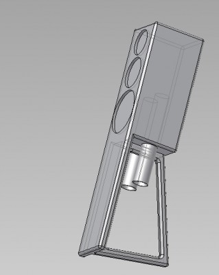

Zomaar een ideetje. De kast kan natuurlijk nog mooier worden gemaakt maar dan is 'ie niet meer zo eenvoudig. De kast lijkt moeilijk maar is poepie simpel.
Lang voorpaneel tegen een doosje aangelijmd en dan een leuke driehoek er onder. De poorten zijn geinspireerd door Wilson Benesch. Je zou zelfs een woofer aan de onderkant kunnen plakken...
Gr,
Richard

Oops. Twee blaffers - mijn schetsje gaat dus niet op. Ik druk aan het tekenen zie ik dat Tony al goed z'n best heeft gedaan !
