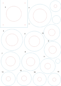

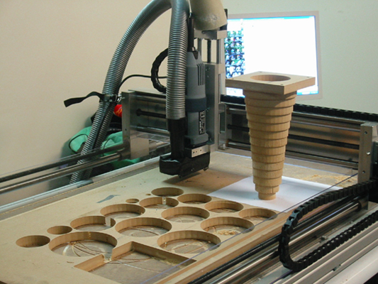

Volgens opgave van Jeroen heb ik nu de kegel gemaakt.
jeroen_d schreef:
De kegel is in ieder geval voldoende lang bij een lengte van zo'n 30 cm en moet exponentieel verlopen. Ook weer gekopieerd van B&W, het uiteinde ongeveer 5x kleiner dan de begindiameter, dat wordt dan 2,2 cm. Op basis van 16 stukken 18mm MDF zou de diameter van de kegel dan het volgende verloop krijgen (telkens delen door 5^(1/(16-1))=1,1133):
11 - 9,88 - 8,88 - 7,97 - 7,16 - 6,43 - 5,78 - 5,19 - 4,66 - 4,19 - 3,76 - 3,78 - 3,04 - 2,73 - 2,45 - 2,2
Begonnen met de maten in Excell in te geven en te laten berekenen. Daarbij is gelijk een schrijffout naar voren gekomen. 3,78 moet 3,38 worden.

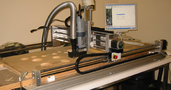

Dan de dikte van de frees eraf gehaald en de schijven opgetekend in Corel Draw.
Export naar HTGL en die file de CNC software in.
Een afval MDF plaat eronder, start en go!
Koffie drinken.

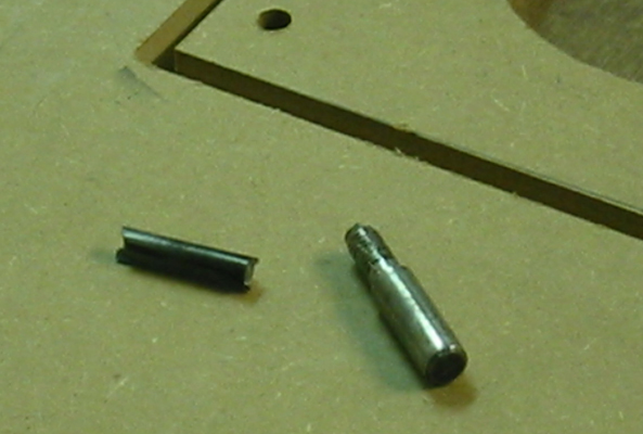

Na een kwartiertje terug naar de machine en god o god. De frees gebroken!

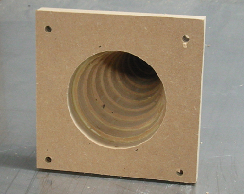

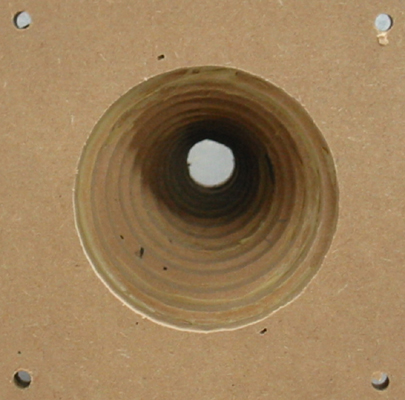

Alle delen nu samenlijmen.
Met de pneumatische nieter de schijfjes fixeren, dat werkt sneller en aangenamer.
en zo ziet ie er van binnen uit.
Ik ben echt benieuwd wat dit gaat brengen.

Denk je dat het trappenprofiel in de kegel een negatieve invloed gaat hebben?
Die kan in een volgende fase nog effen gemaakt worden (met een halfronde rasp moet dat wel lukken).
Belangrijk is dat het eindstuk er nog afgehaald kan worden. Enerzijds om de demping erdoor te krekken, anderzijds om met de rasp of vijl te kunne doorgaan.

Ik heb destijds geen negatieve invloed van dat trappenprofiel gezien in de testbox.

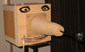

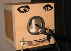

Operatie PINOCCIO
Bericht door asterduc »
Operatie PINOCCIO
asterduc schreef:
nu nog de kegel erop en dan kijken of hij de staande golf gaat opslokken.
Ik ben echt benieuwd of dat gaat werken
jeroen_d schreef:
Ik ook!
... en hij is gemeten!!!
doet ie het of doet ie het niet

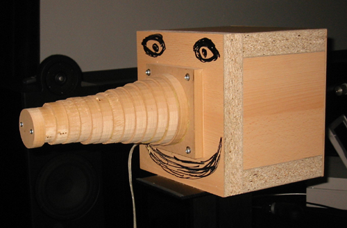

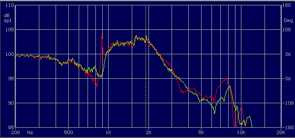

of ik er zelf in geloofde? ik hoopte het wel maar had er zelf weinig vertrouwen in.
Het werkt daadwerkelijk!!

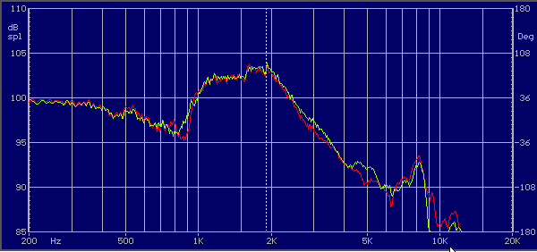

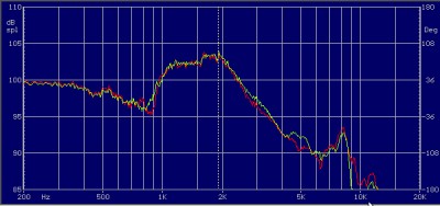

ROOD: de meting van de gesloten kast met binnenafmeting 18 x 18 x 18, zonder demping.
GROEN: de meting van dezelfde kast met de hoorn zoals door Jeroen opgegeven.
De hoorn, noch de kast hebben demping.
De peak is verdwenen en de curve wordt vlakker.
Dan dezelfde kast met hoorn maar met demping in de hoorn.
Hier had ik aanmerkelijk meer invloed verwacht.
ROOD: de meting van de kast met de hoorn.
GROEN: de meting van dezelfde kast met aansluitend de hoorn. De hoorn is gedempt met 13 gram schapenwol.
Ik heb nog een meting gedaan met een totaal van 20 gram wol in de hoorn, maar dat had niet meer effect als de 13 gram.
Ed.

Berichten: 12870
Wat dacht je hoe ik me voelde toen ik dit destijds ging proberen? Ontzettend gaaf dit, dat het ook werkt met de kubus! En met dank natuurlijk aan het simulatie werk van B&W met Finite Element Analysis.
Ja, de demping in de hoorn doet niet veel extra. Logisch, want alleen de lege hoorn haalt al vrijwel alles weg. Toch zou ik de demping erin laten voor dat beetje extra. En ik denk niet dat het ten koste gaat van de bas.

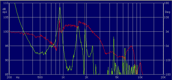

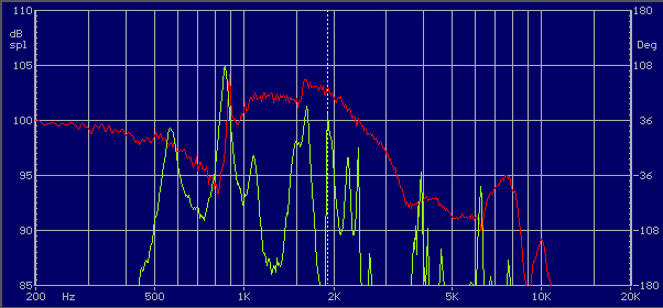

voor wie eens een staande golf in het ECHT wil zien:
enkele metingen binnenin de kast.
Staande golven zeer duidelijk zichtbaar.

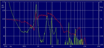

alsook in de hoorn
15M in horn.jpg (44.46 KiB) 3828 keer bekeken

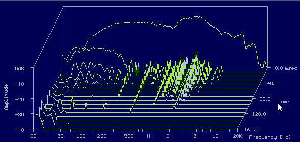

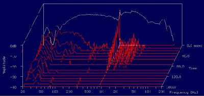

jeroen_d schreef:
Vergelijk de waterval ook nog eens als je wilt?

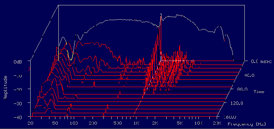

bovenaan de kast zonder hoorn, onderaan de kast met hoorn.

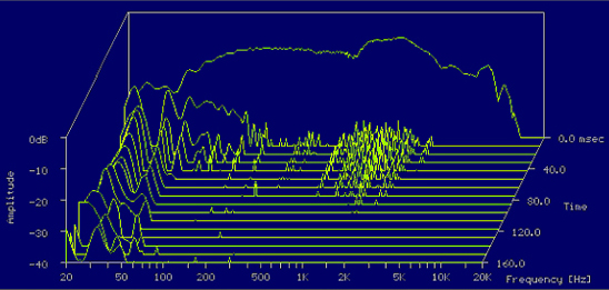

Berichten: 12870
Nu mis ik nog de waterval waarbij demping in de hoorn zit :oops: :oops: :oops: . Ik ben benieuwd of die net zo goed is als de waterval met kast volledig gedempt. Je ziet namelijk nu nog nauwelijks werking in het gebied boven 2000 Hz, precies het gebied waarin 'cross modes' binnen de hoorn ontstaan en hij niet goed meer werkt. Ook zie je beneden 2000 Hz nog wat restjes van staande golven, 'traces of the resonances due to the pipe alone' zoals B&W dat noemt.

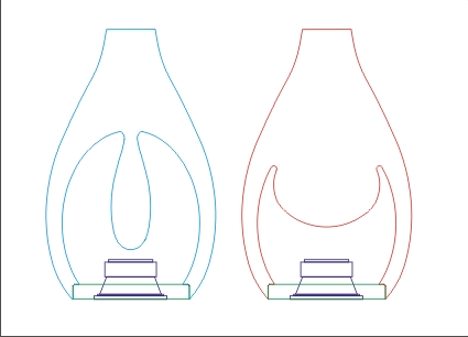

Ondertussen een alternatief opgetekend.
Met uitzondering van het boven en ondervlak is er geen maat hetzelfde.
Tevens heb ik bij de keuze van de breedte en diepte min of meer rekening gehouden met de akoustische golden ratio.
Zo zou die er dan binnen moeten uitzien. De lagen zijn dan afwisselend blauw en oranje waardoor een trappen systeem ontstaat.
De kamers zijn 6mm oversized getekend (rekening houdend met de freesdikte)
Ed.

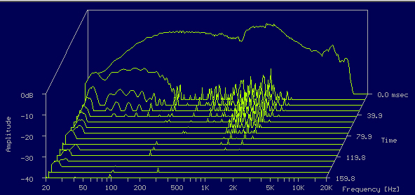

voila
Laatst gewijzigd door asterduc op za 04 nov 2006, 18:38, 1 keer totaal gewijzigd.
Berichten: 12870
Ok, als ik goed door het gras heen kijk dan zie ik dat de demping inderdaad zin heeft.
Wat je nog zou kunnen doen met de watervallen, is inzoomen op de tijdbasis. Mijn watervallen gaan over de eerste 4 msec, dan zie je beter het uitslingergedrag van de staande golven en driver wanneer ze eenmaal gedempt zijn. Ik denk dat je dan gemakkelijker de verschillen ziet met en zonder demping en zit je niet naar 'gras' veroorzaakt door meetruis te kijken.
