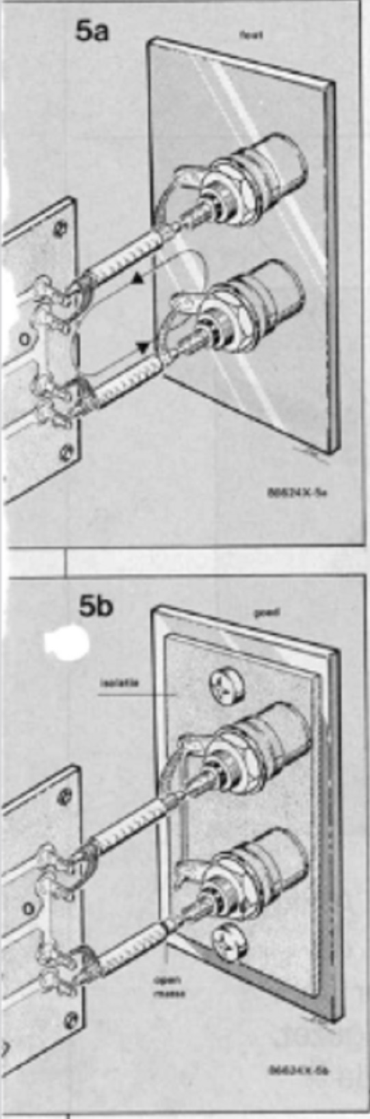

Tis ook niet verstandig om de audio grond en behuizing aarde volledig gescheiden te houden.
Bij mij zit daar altijd of een brug tussen of een 100 ohm weerstand.
Hiermee voorkom je aardlussen.

Ik heb altijd moeite met het koppelen van "vieze" signalen met de schakeling. Dus laat meestal de elektronica los van de kast en randaarde.Kappa7 schreef:Tis ook niet verstandig om de audio grond en behuizing aarde volledig gescheiden te houden.
Maar al deze artikelen lezende maken veel mensen toch een centrale koppeling van de 3 verschillende aardes, al dan niet met met condensatoren weerstanden of brugcellen.
Waarom is het niet verstandig deze gescheiden te houden? Veiligheid?
Groets
Re: Interne bedrading DACs/ versterkers
Veiligheid en mogelijk grote potentiaal verschillen tussen de verschillende aardes

Wanneer twist je nu de bedrading en wanneer juist niet? Van de secundaire zijde van de trafo naar de gelijkrichting wel, en daarna niet meer?
AC bedrading altijd twisten
DC bedrading hoeft niet (ik doe het wel,)
Signaal draden twisten,of afschermen en de afscherming aan 1 kant aarden.
Belangrijker is ,AC bedrading weg houden bij DC bedrading.
Aardlussen vermijden.
Kastaarde via een diode brug naar de kast.
Signaal aarde bij de ingang naar de kast (via 100R weerstand met 100nF parallel),en dat is ook de enige aarde van de schakeling naar de kast.
Aarding is eigenlijk een soort van Poltergeist w.d.b. Aarde is sowieso een veiligheidsding bij Klasse-1 apparatuur. Dan moet alles wat je aan kunt raken of dubbel geïsoleerd zijn of, direct aan aarde liggen.
