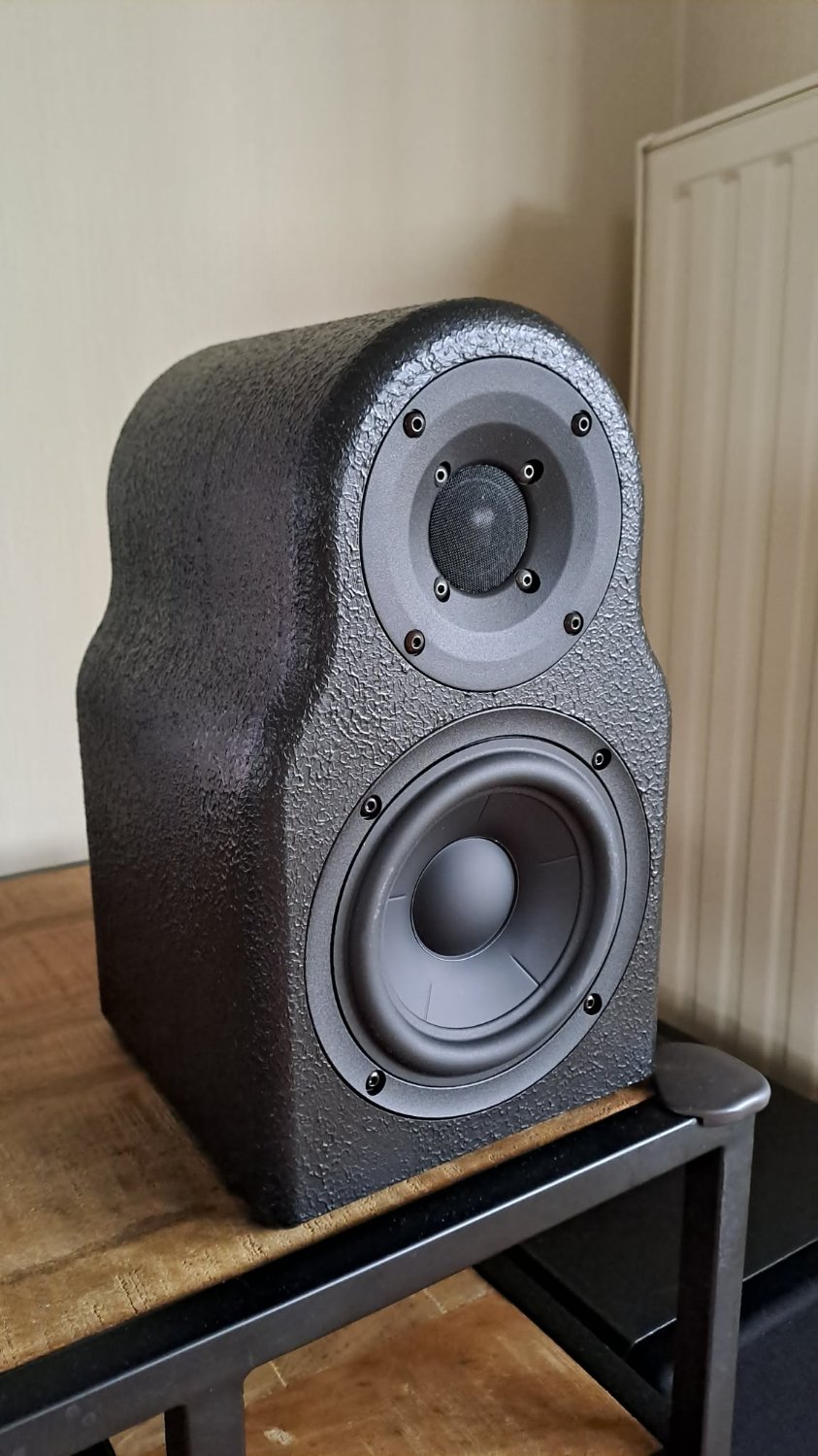

Het is eigenlijk een vervolg op mijn bestaande monitor, maar dan als vloerstaander.
En dat is dan weer een aanpassing van een ander bouwsel (passief weerstandsysteem)
De weerstandmonitor is een project van een 4-tal mensen, waaronder ik. Toen we hier mee aan de slag gingen is er heel wat gesimuleerd in ABEC om tot een goeie kastvorm te komen i.f.v. de SEAS DXT. De ideale vorm voor een rechthoekige kist bleek toen wat onpraktisch, maar tegenwoordig is CNC en 3D printing al een vrij normale zaak aan het worden en is dat haalbaarder. Eigenlijk zou ik dit ook kunnen doen, ik had er eigenlijk nog niet bij stilgestaan. Ik moet dan juist een paar kleine aanpassingen doorvoeren voor de andere nieuwe drivers.
Ik had hier al eens een ABEC vergelijk gepost tussen facetten en de geoptimaliseerde vorm. Waar de tweeter de facetten (L/R) ziet als een eigen vlak, zie deze bij de eliptische afronding een serie kleine vlakken. Zo is deze trouwens ontstaan, pas in de laatste fase is het geheel 'afgerond'. Maar dat is een ander verhaal.
viewtopic.php?p=2123557#p2123557
Nu al deze oplossingen komen voor een heel groot stuk overeen in prestatie vanuit een akoestisch oogpunt, dus op dat punt wordt het een kwestie van smaak.

Re: Kleine 2-weg vloerstaander (Wavecor/Accuton)
Die bovenste is precies wat ik "hoopte", doordat ik een tijdje afwezig was op het forum zijn een hoop projecten langs me heen gegaan.
Dit wordt een leuk model staander zo joh

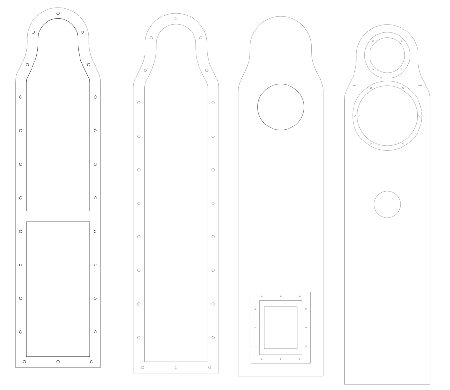

Nog een beetje verder uitgewerkt.
Om te beginnen na wat onderzoek naar recente ontwikkelingen in poorten, gekozen voor een 3D geprint model (eerder al wat info hieromtrent gedeeld).
Nu, ideaal is de mond binnenin gepositioneerd halverwege de lengte, en dan nog een keer liefst weg gericht van de driver.
Door de poortmond in het verticale midden te plaatsen, bevinden we ons op het 'knooppunt' van de fundamentele verticale staande golf in de kast. Hier zijn de luchtdrukschommelingen minimaal, waardoor de poort deze resonantie(s) nauwelijks kan oppikken of naar buiten stralen.
Door de poortmond van de woofer af (naar beneden) te richten, creëeren we maximale fysieke afstand tussen de achterzijde van de driver en de poortopening.
Edit: ik lees nu toch ook andere adviesen, namelijk de poortmond (van binnenuit gezien) eerder naar 1/3de van de hoogte van de behuizing te brengen, 1/5de is ook al de revue gepasseerd. Iemand input hierover?
Dit voorkomt dat directe luchtverplaatsing en hoge frequenties naar buiten lekken. Dit betekent wel dat de poortuitgang recht achter de Accuton komt te zitten, wat dan weer wat invloed heeft op de nodige diepte, en de positie van een brace.
Bijgevolg wordt het een wanddikte van 25mm om het intern volume binnen de perken te houden, en eventueel kan er ook nog een extra compartiment voorzien worden voor massavulling (nog niet uitgewerkt op de tekeningen). Ik voorzie ook een opening om het filter toegankelijk te houden.
