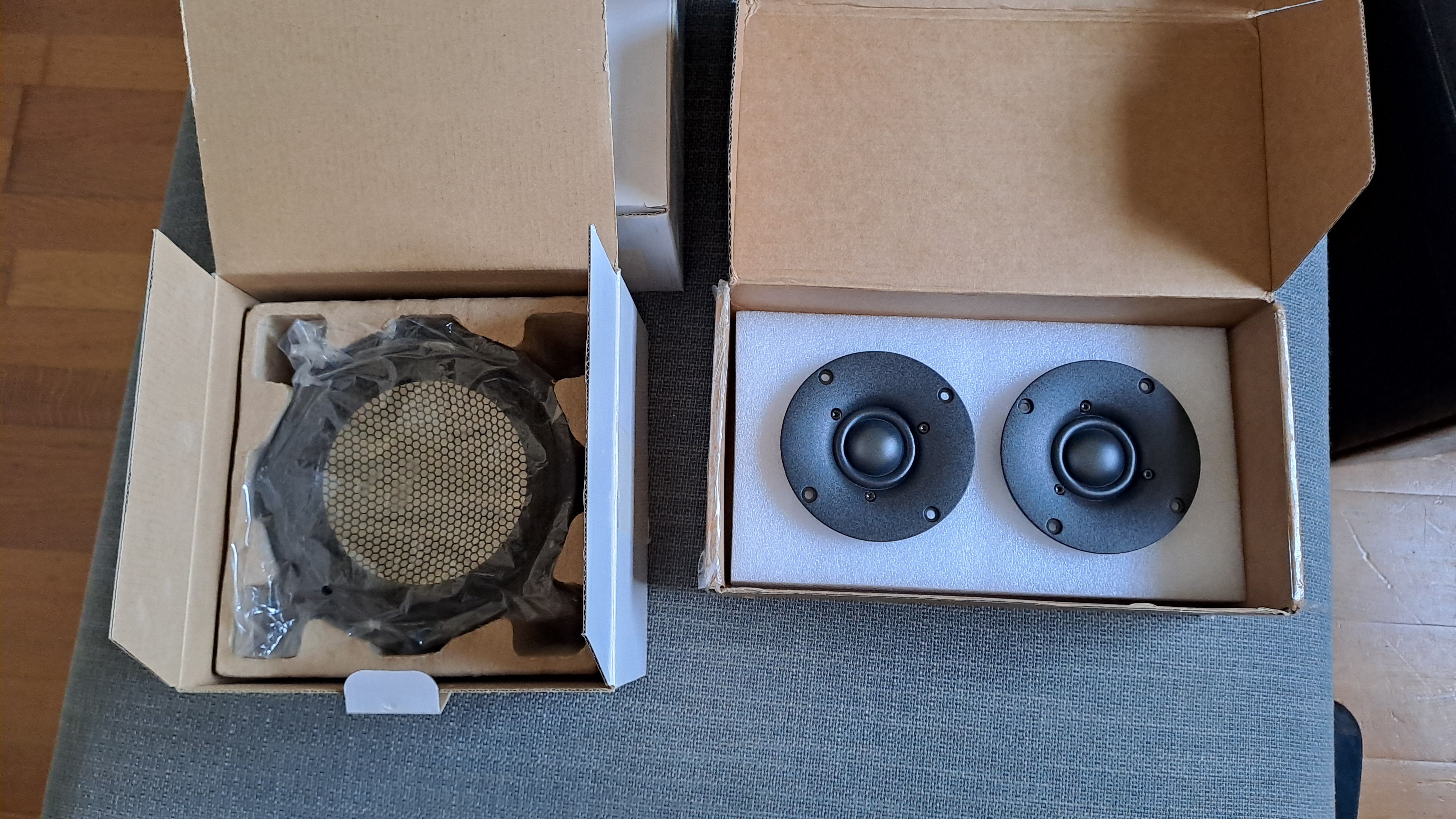

Met deze fijne drivers ga ik een kleine vloerstaander bouwen. Hoe het er komt uit te zien ben ik nog niet helemaal over uit. Alleszins iets met ofwel net weinig baffle rond de tweeter (in de stijl van mijn monitor), ofwel net een heel brede baffle in de stijl van Grimm. Wel staat vast dat het een passief systeem wordt. De drivers zijn de Wavecor TW030WA10 en de Accuton C-158-4-085.

Spannend! Ben benieuwd hoe je dat met de break-up van de Accuton bij 3kHz gaat doen... Wordt laag filteren: =< 2kHz.
Ter overweging: Smalle baffle vereist een flinke baffle step compensatie van 6dB wat de Accuton moet ophoesten, maar levert een ruimtelijker beeld op. Brede baffle a la Grimm behoeft dan minder baffle step compensatie maar levert een smaller beeld op.

Als ik het goed zie zit die piek eerder rond de 4kHz, wat nog altijd vrij laag is, dus dat worden zeker een paar extra componenten in het filter. De bedoeling is om ergens tussen de 1,5 en 2kHz te gaan filteren, maar de details moeten zichzelf nog uitwijzen want dat beslis ik pas na het meten van de drivers in de behuizing.

Mooie units! :goedzo:

deftig materiaal!

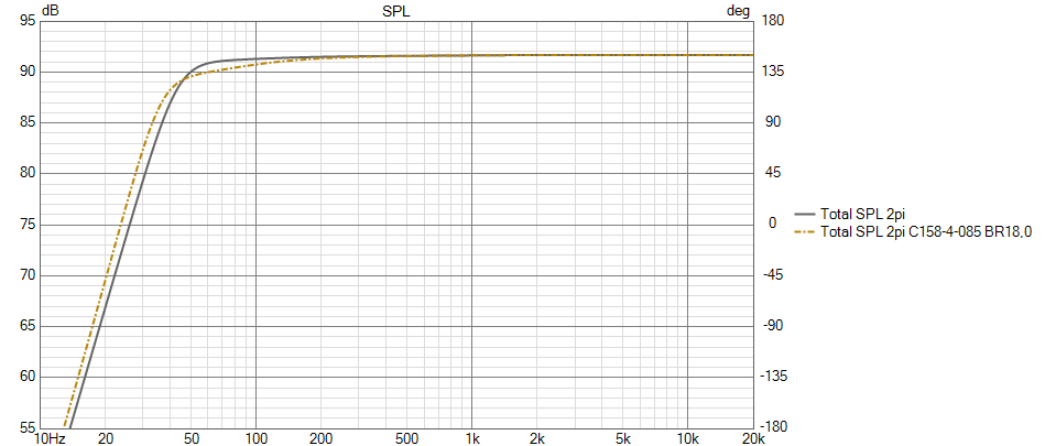

Re: Kleine 2-weg vloerstaander (Wavecor/Accuton)
Die 36,5hz vind ik ook wat laag....
Daar gaat het niet mooier van worden.
De 41hz of nog iets hoger heeft mijn voorkeur.
15l - 41Hz t.o.v. 18l - 36,5Hz

Zal niet veel uitmaken. Ik kijk dan ook even naar de group delay. Daar wil je zo min mogelijk een bult hebben. Als ik naar de datasheet kijk dan vliegt de vervorming onder de 80Hz sowieso rap de pan uit.

Waarschijnlijk wel gemeten op een DIN baffle in vrije lucht. Ik vermoed dat het in praktijk allemaal wel meevalt. Sim geeft tegen de 101dB aan in 15l @41Hz (95dB rond afstemming incl. bw12 highpass), en dit voor 1 speaker uiteraard. Voor mij is dat alleszins ruim voldoende.
