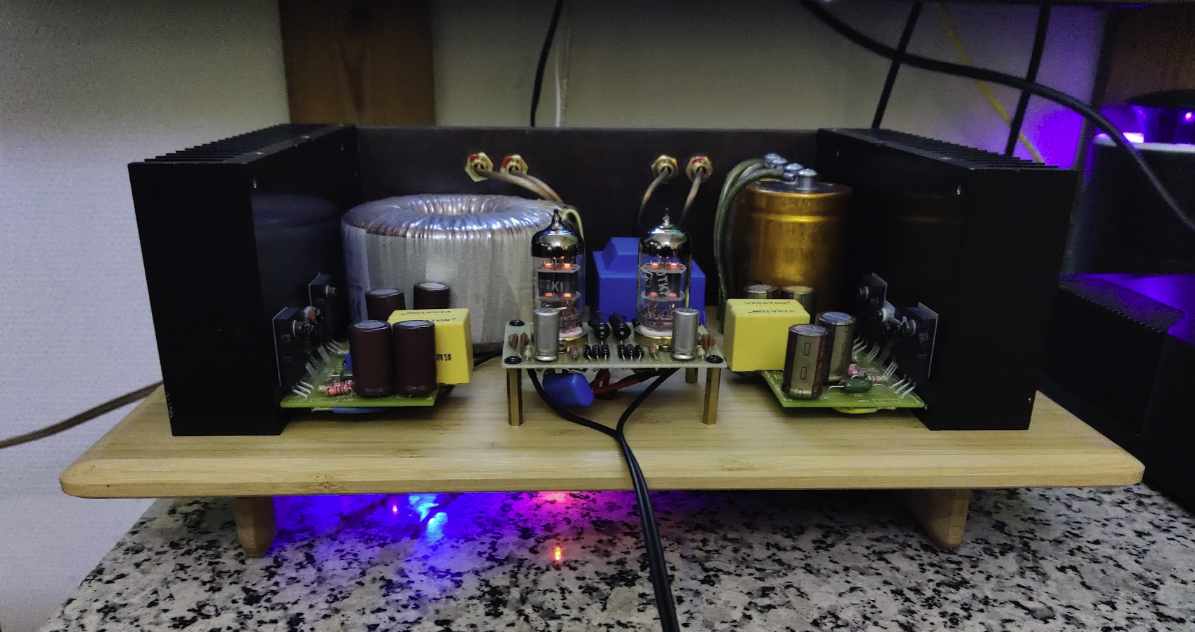

Hier mijn laatste plankje met de Nishiki van Heer de Haan.
Ben erg blij met hoe hij nu klinkt met Chinese 6n1 buisjes, ik zou graag de Svetlana 6n1 proberen dus als iemand die over heeft of een goed adres om die te kopen, graag!

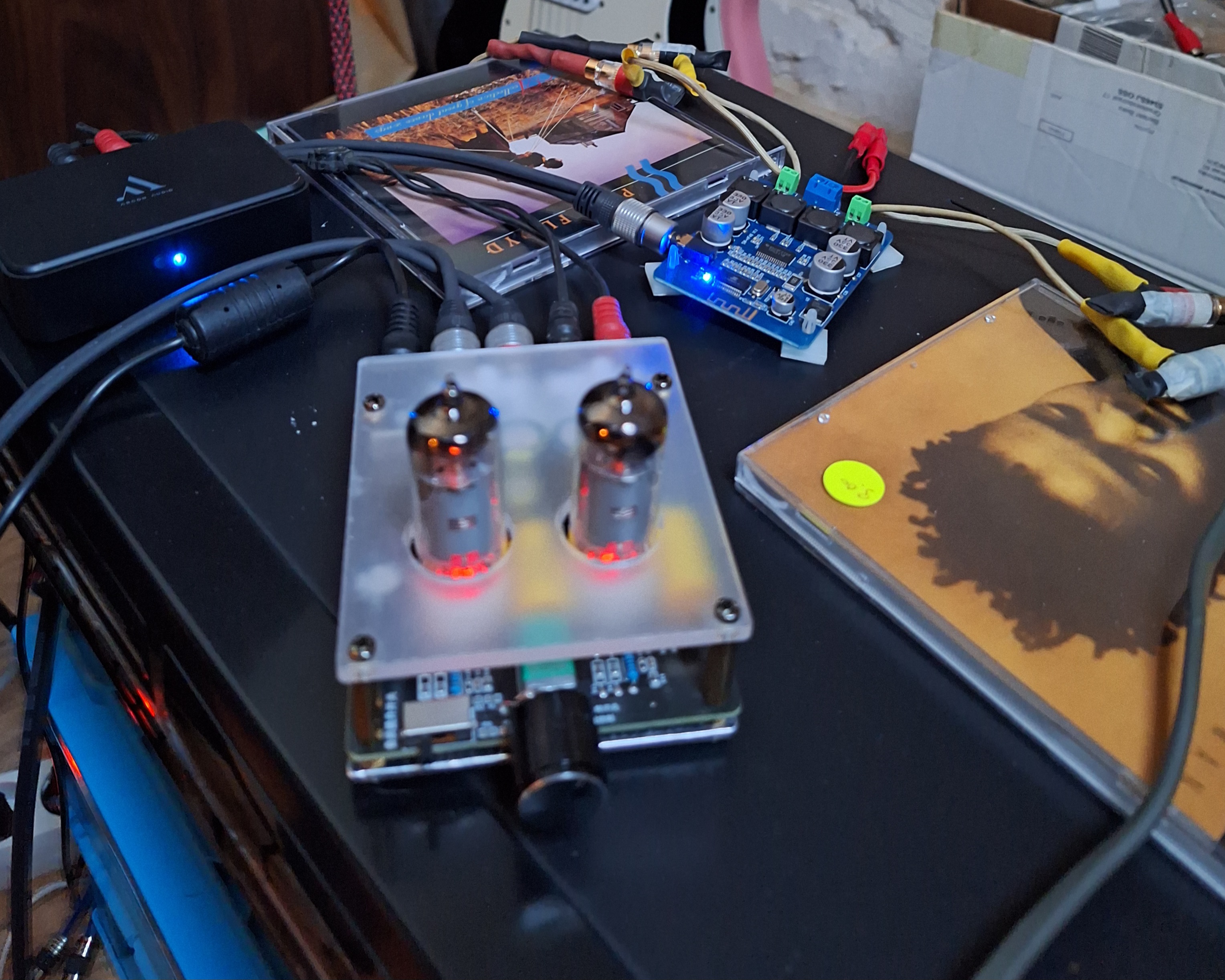

Weet niet of ik het een 'plankjesversterker' mag noemen, maar vandaag met Ali spulletjes een best aardig klinkende low budget versterker in elkaar gefrommeld.
Wellicht zet ik de boel nog vast op een plankje.
Buizenvoorversterkertje van Ayima, met een TPA3118 bordje als eindversterker. Voeding voor de TPA3118 is een HP laptop voeding van 19v.

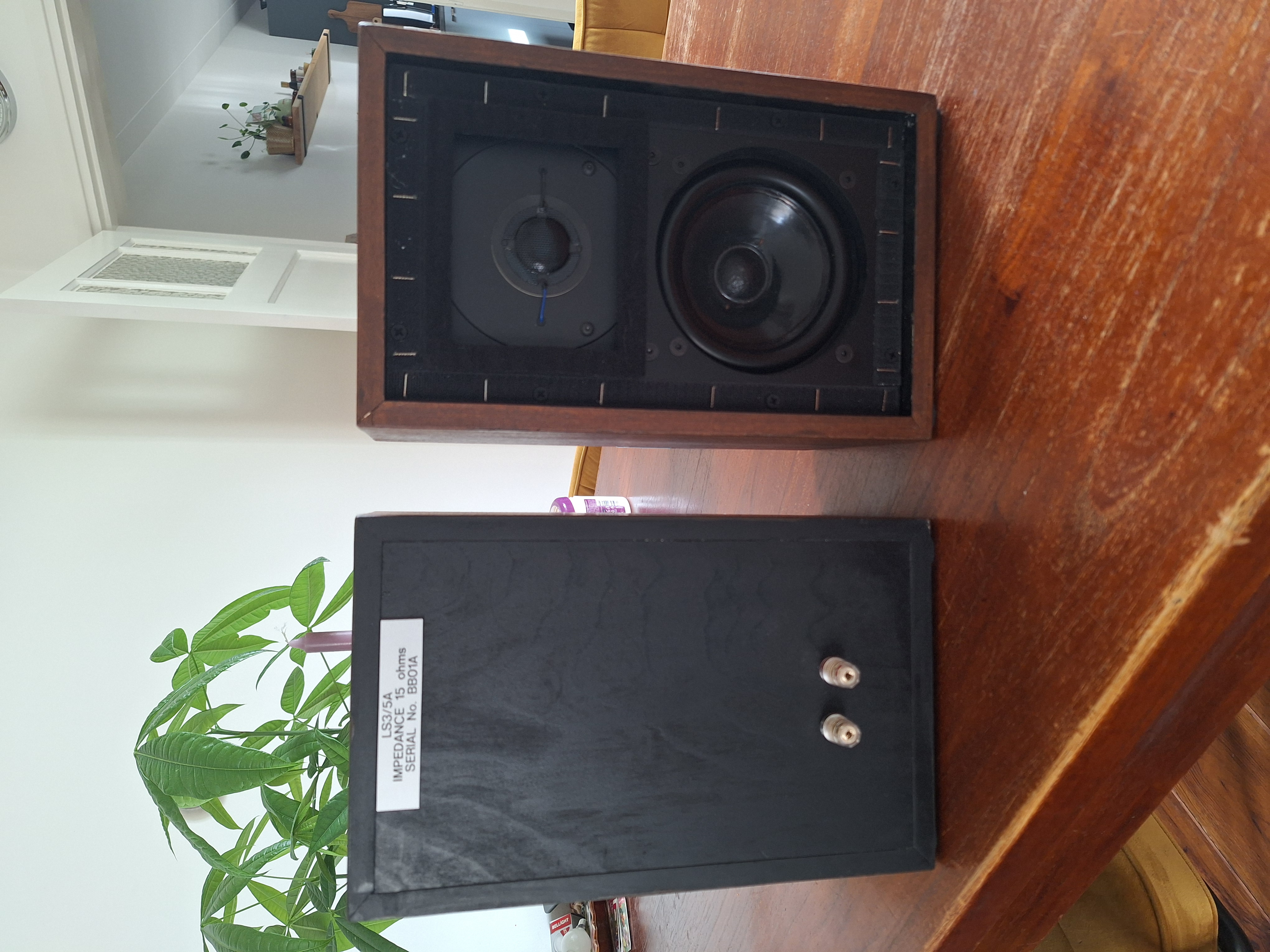

Aangesloten op de diy LS3/5A's en na een 20 minuten begon het best aardig te klinken.

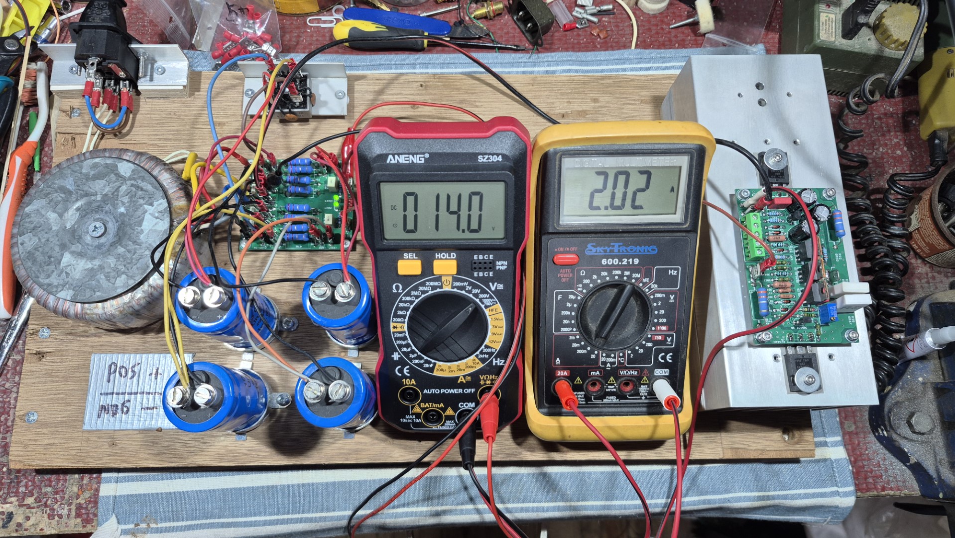

Een moderne klassieker : Pass Labs Aleph Mini.
2 Ampère per rail , bij 14 Volt symmetrisch.

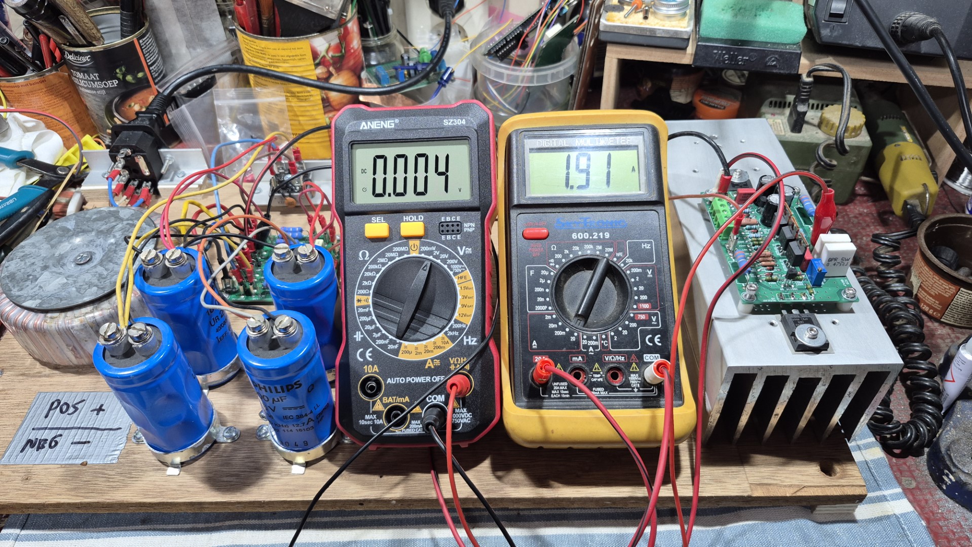

En na het opwarmen de DC-offset afgeregeld op een minimale waarde.
4 millivolt lijkt mij heel aardig, toch ?

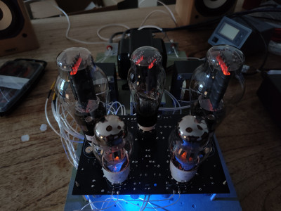

Hierbij mijn recent opgezette plankjesversterker. Wordt nog verder uitgewerkt, maar de eerste opzet werkt al aardig. Per kanaal uitgerust met 2xEL34 en 1xECC83.
Piet
Berichten: 17865
Re: Toon je Plankjesversterker - Showcase
Die staat weer op zijn zijkant?
Voor mij is dat altijd zo mooi dat je dat dan al kunt zien hoe het functioneert.
