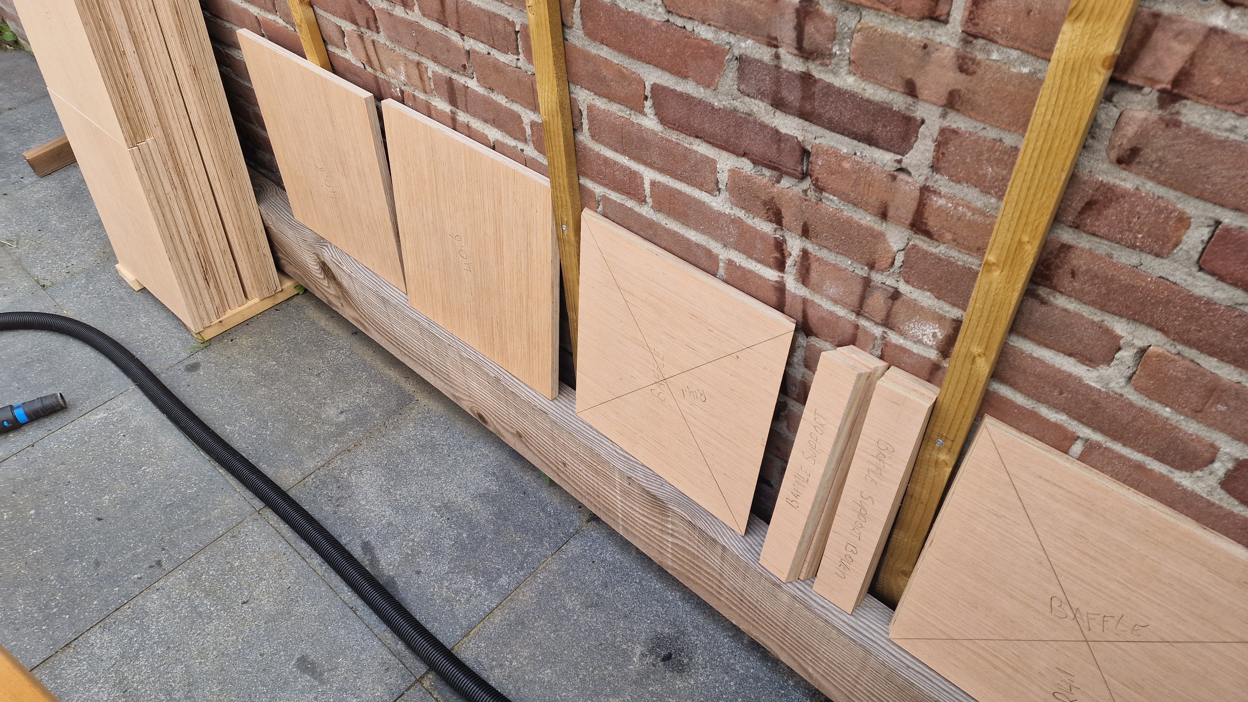

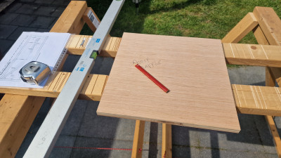

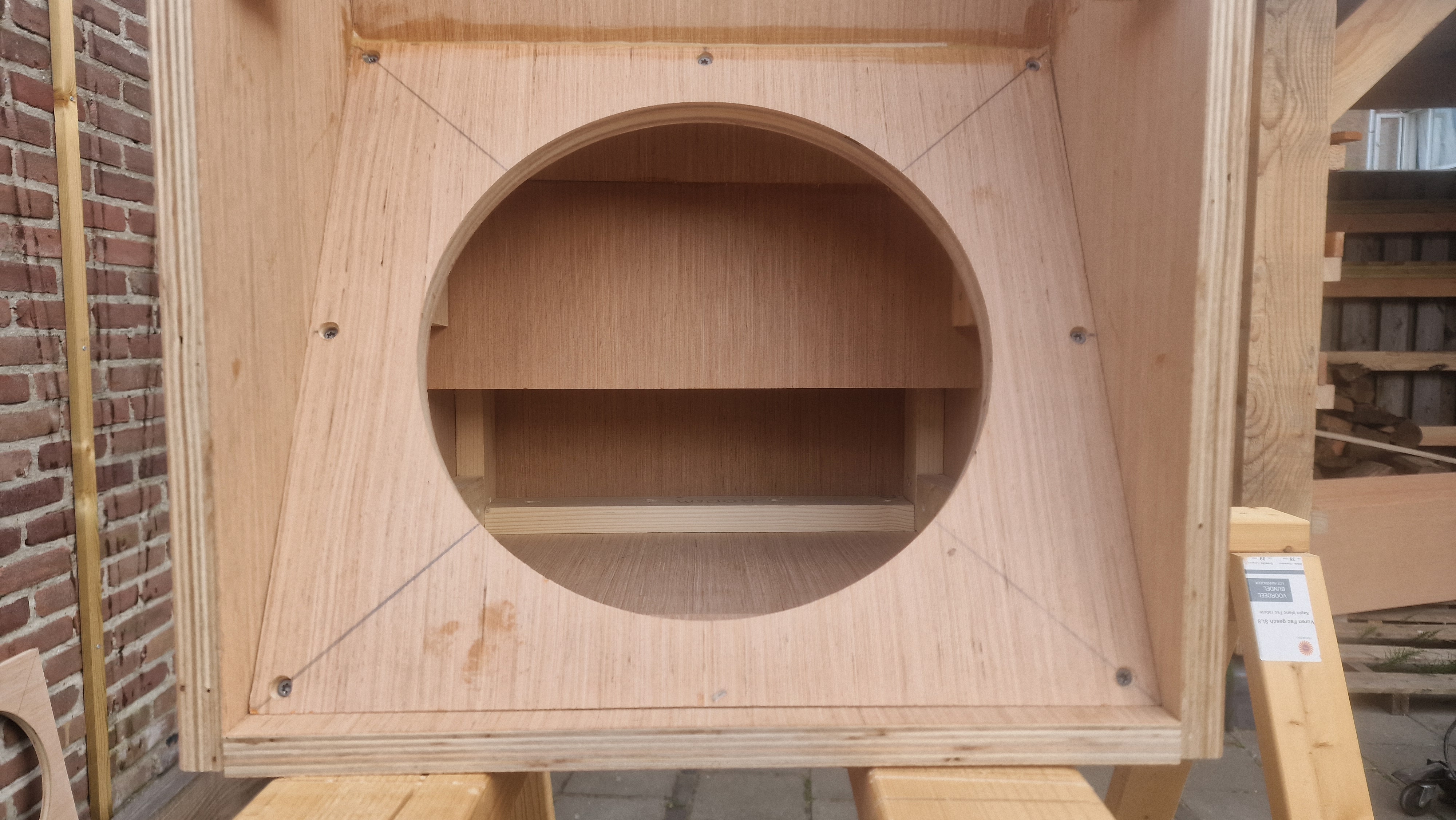

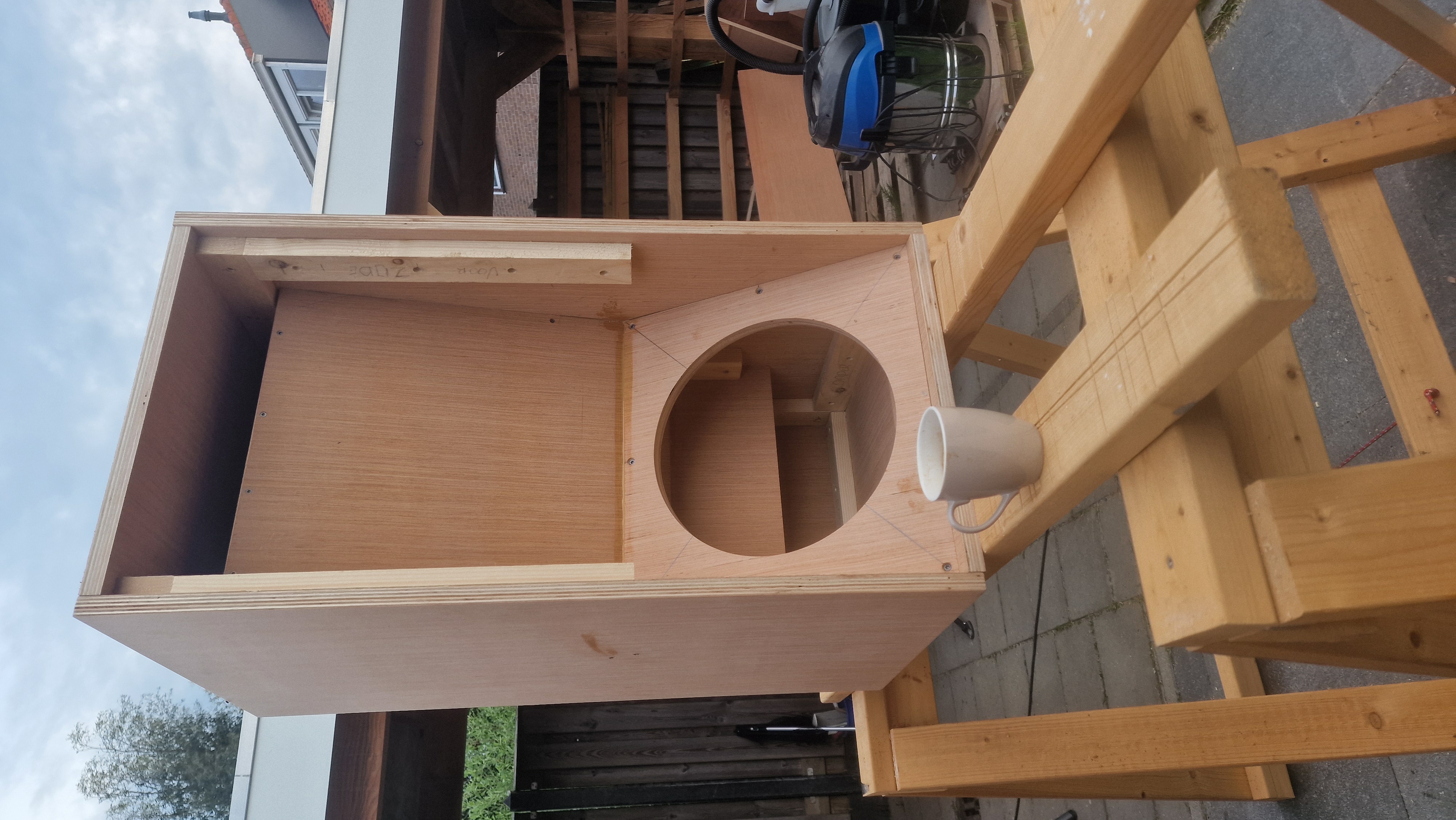

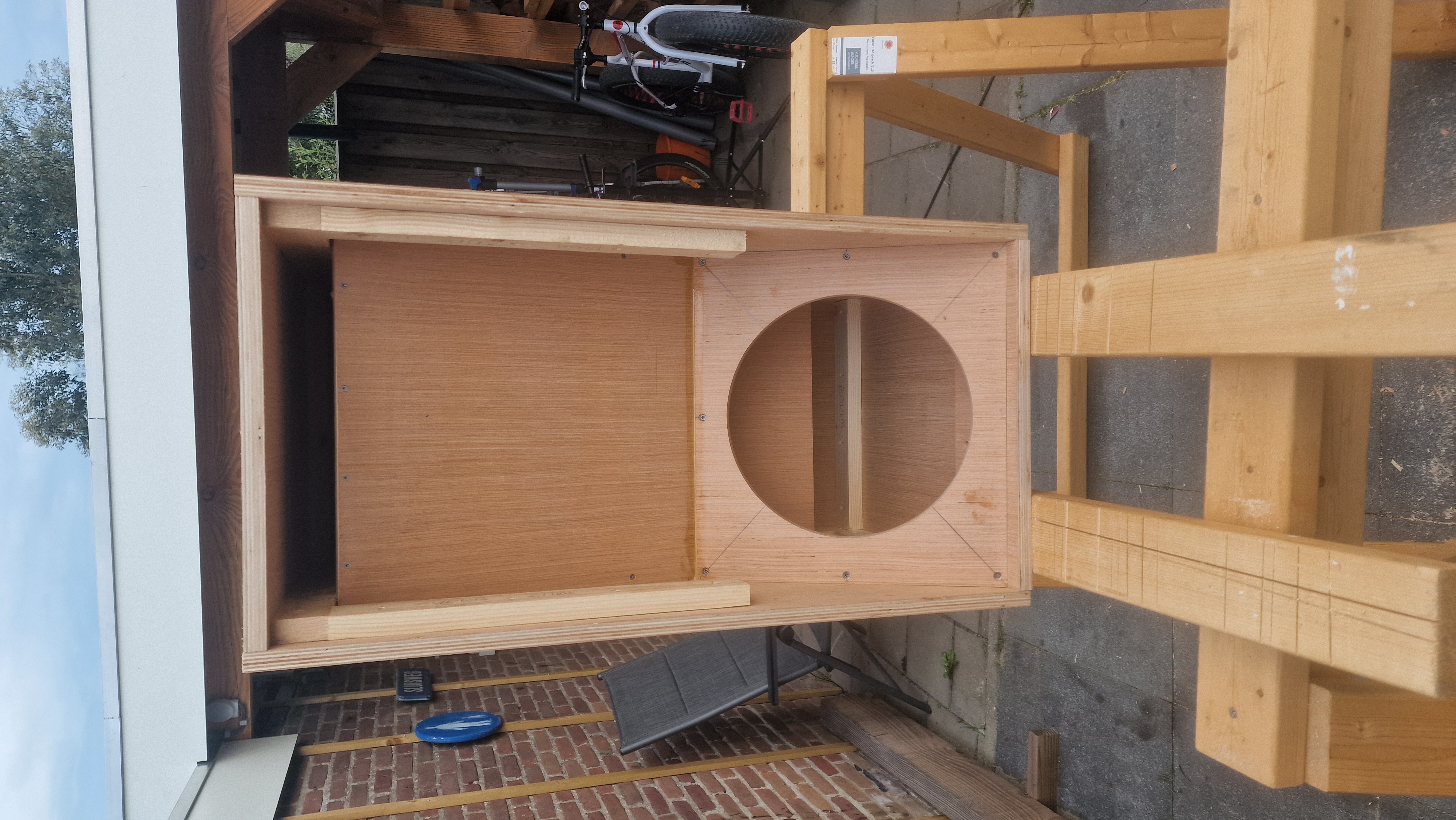

Nou en dan ben je eigenwijs en nieuwsgierig en dan ligt er op vrijdag avond ineens een hoop multiplex in je auto en na een dagje zagen en schroeven staat er 1 zo'n monster;
Dit is dus een Karlsonator, geen Karlson K12/K15, andere hoek van de baffle, meer een ML-TL dan BR of bandpass zoals het origineel zich gedroeg, Rudy leverde vandaag een hoop vilt en BAF, we kunnen aan de slag...
Maten 79x41,5x45 (hxbxd) en ze wegen al behoorlijk :-"
De eerste is een eind klaar op het gordijn na...

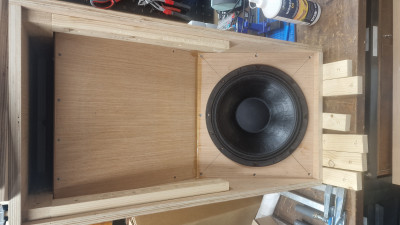

Hmm, past net :-k
Echt laag zit er toch niet in, en een leuk uitpobeersel voor ik de drivers afstof en op marktplaats slinger.

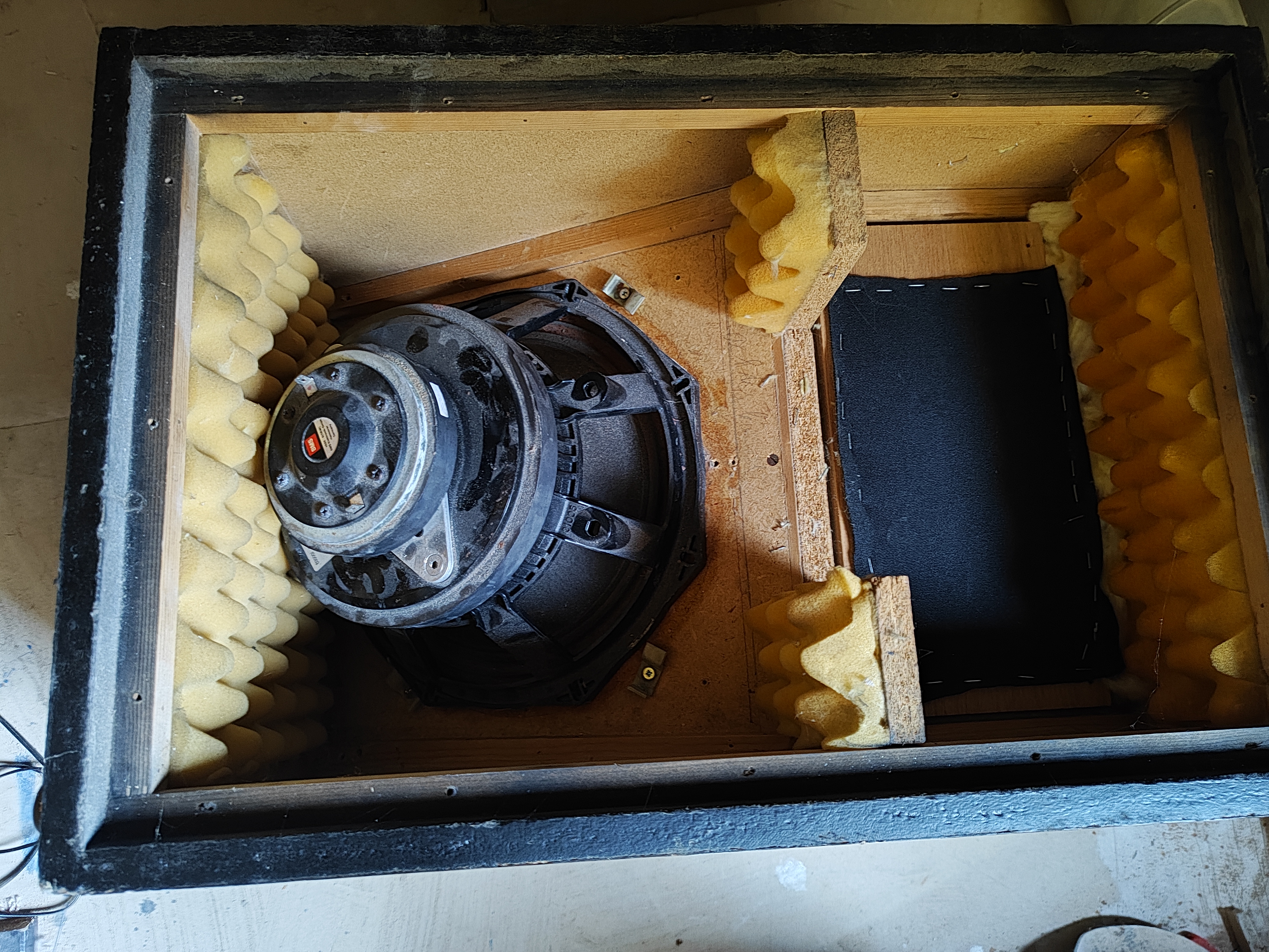

@richard: ik was abuis.....achter op de piezo staat het merk "Foster" en niet Fostex
Hier een foto van de achterzijde van het ding!

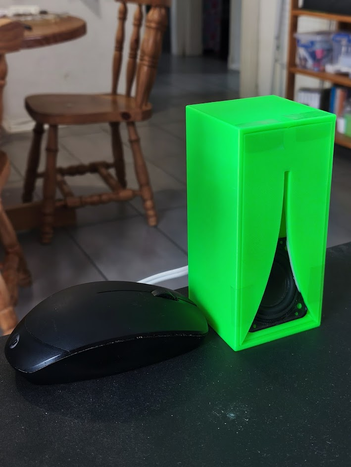

Hilarisch om te zien dat er inmiddels zelfs mensen aan de slag zijn gegaan met het Karlson--principe en een 3D-printer :rofl:
ZIt een 1,5 inch drivertje in
Ik heb al wel eens kleine versies gezien van de Karlson-kast met een fullrange drivertje van 6,5 tot 10 inch en zelfs met composetjes voor in de auto maar ik had niet verwacht ooit een versie in PLA of ander filament te zien :goeie:

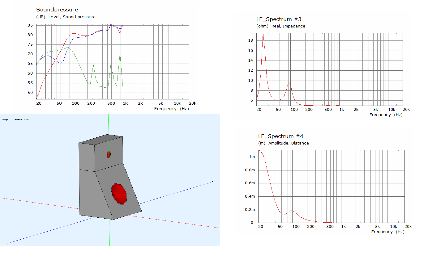

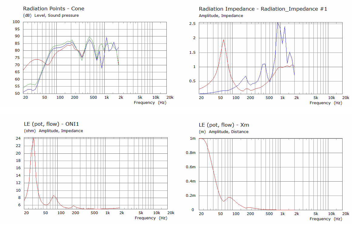

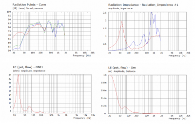

Het doorrekenen met Akabak BEM lukt steeds beter, en het programma heeft ook de nodige updates gehad. Daarmee is nu een min of meer definitieve doorrekening van de Karlson kast gedaan. Zoals ik al eerder schreef, kun je de Karlson kast opvatten als een (beetje vreemd gevormde) basreflex kast, met daarvoor een variant van de "K-Coupler", de uitvinding van Karlson.
Nu kunnen we dus weer de bijdragen van de basreflex kast en de totale responsie vergelijken.
Je ziet tamelijk duidelijk dat de K-coupler ( curve Karlson 1)nogal wat onregelmatigheden veroorzaakt. In de stralingsweerstand is ook te zien dat de voorzijde van de conus in deze situatie enkele forse resonanties " ziet", in het gebied 600-1000 Hz. Of de daaruit voortvloeiende pieken en dalen ook hoorbaar zullen zijn, is de vraag.
In de laagprestaties verandert door toevoegen van de K-coupler maar weinig, de afstemming is met de "K" iets lager, verm door de luchtmassa achter de gordijnen.
Ikzelf heb al eerder mijn twijfels geuit aan de achtergronden van de Karlson kast, maar hopelijk kunnen we Akabak niet van vooringenomenheid verdenken..

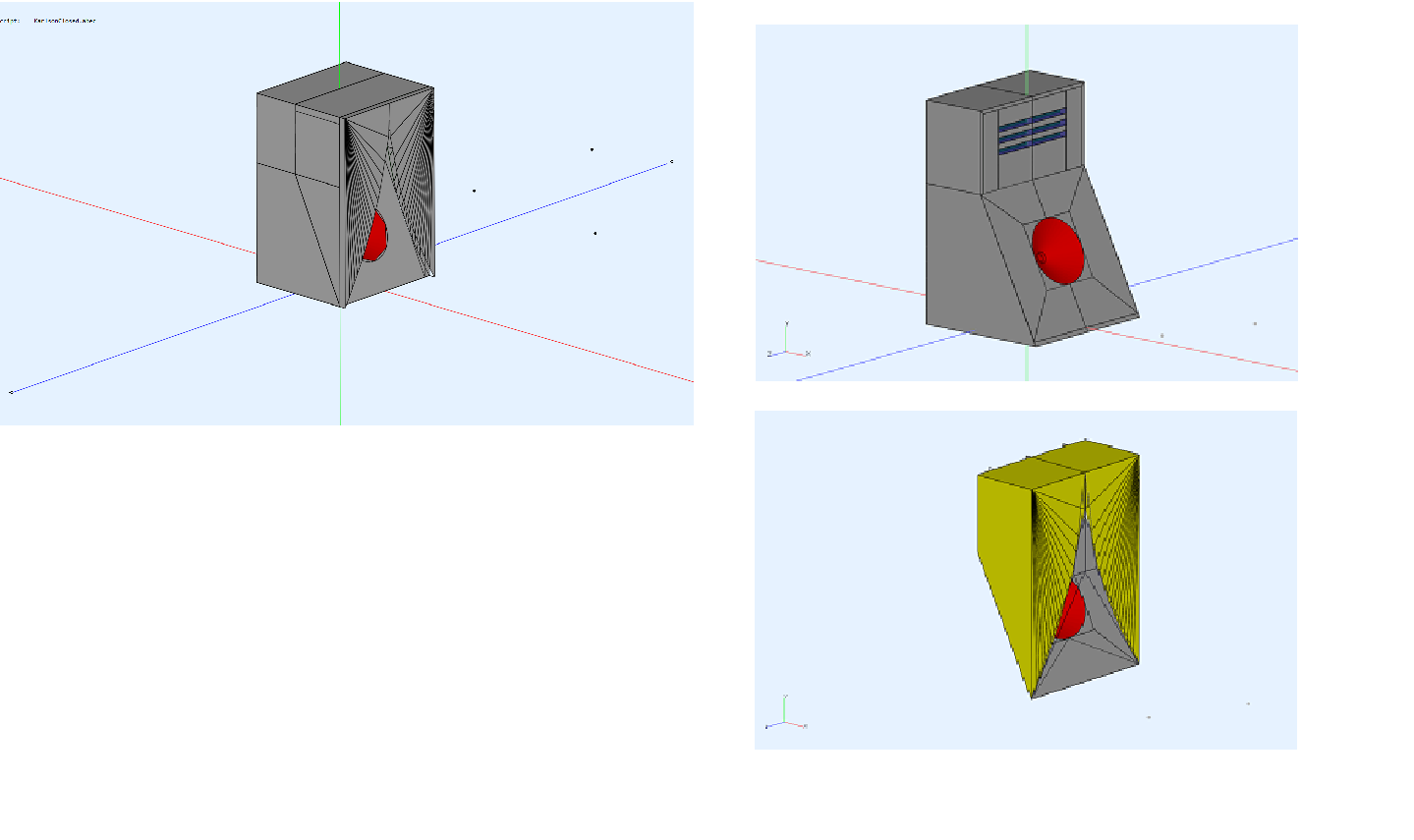

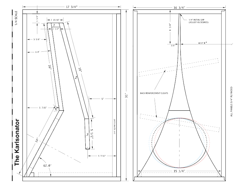

Dank voor je werk hiermee @Tom Magchielse: , kun je eens je licht schijnen op de Karlsonator die ik nu aan het bouwen ben?

Mooi werk Tom. Denk niet dat Akabak vooringenomen is. Vergeet ook niet dat het een jaren '50 product is en dat toen een gat in een kast al een BR resonator was. Bovendien waren de versterkervermogens nog niet zo als vandaag :D Dat ie nu nog populair is... :think: Zullen de magische gordijntjes wel zijn :mrgreen:
