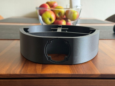

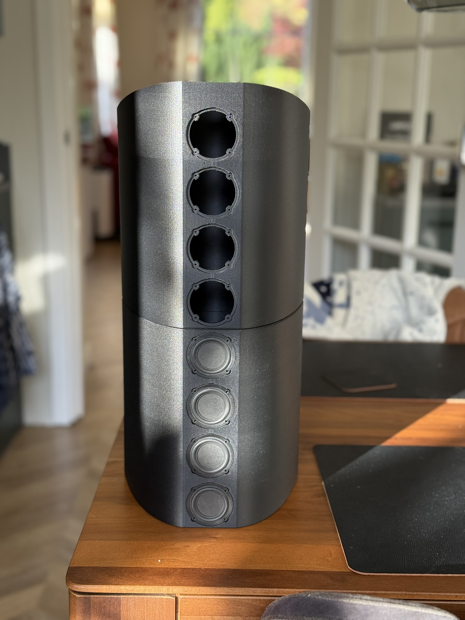

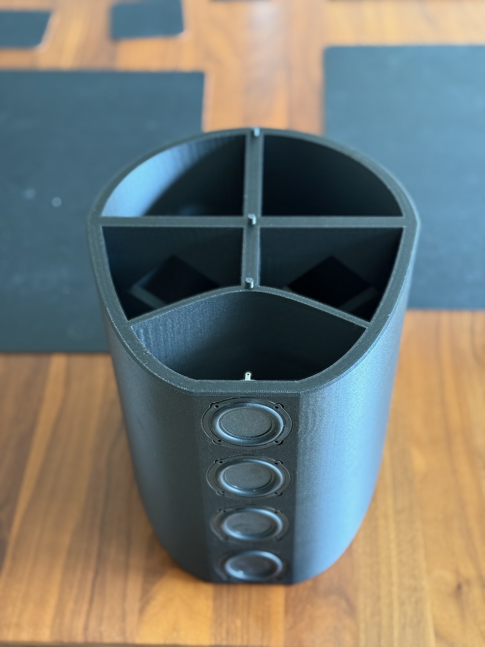

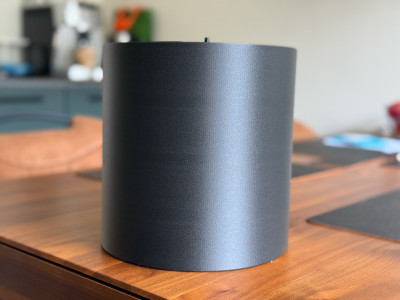

Ik heb overwogen om het in delen te printen zoals de foto's hierboven. Dat is een optie die kan werken.
Alleen die afwerking...
Je zou er een design feature van kunnen maken :wink: . Chamfer op de randjes en die zichtbaar laten. Van de andere kant, hoe meer randjes je moet afwerken hoe meer oefening je krijgt :P .

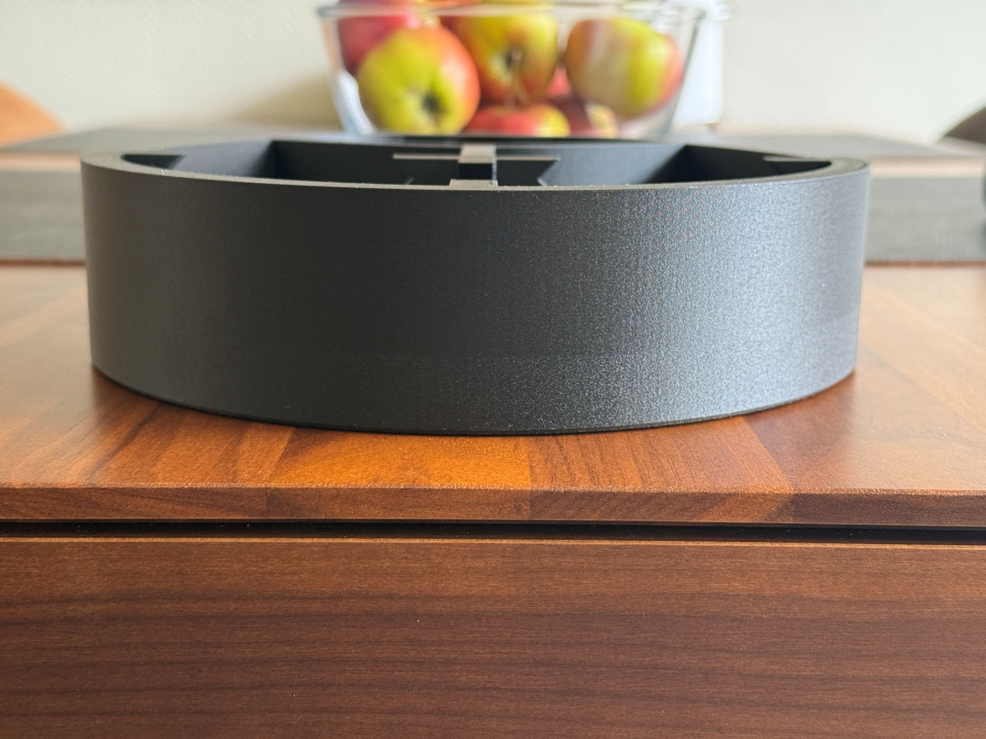

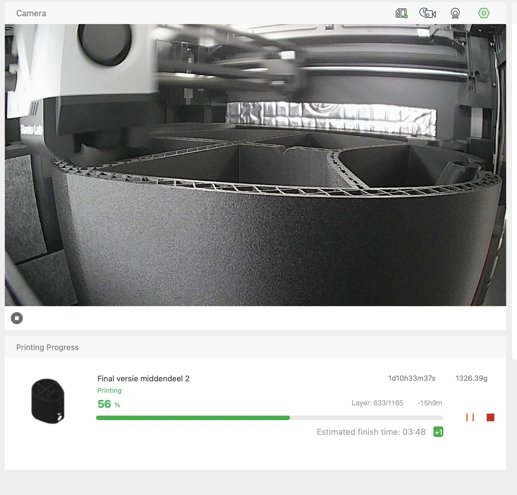

Vooralsnog lijkt het goed te gaan.. [-o<

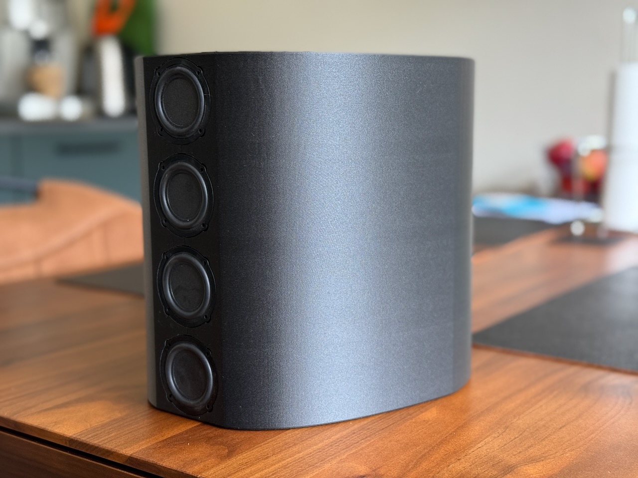

Ben ik hier blij mee?
Nou, best wel! :D

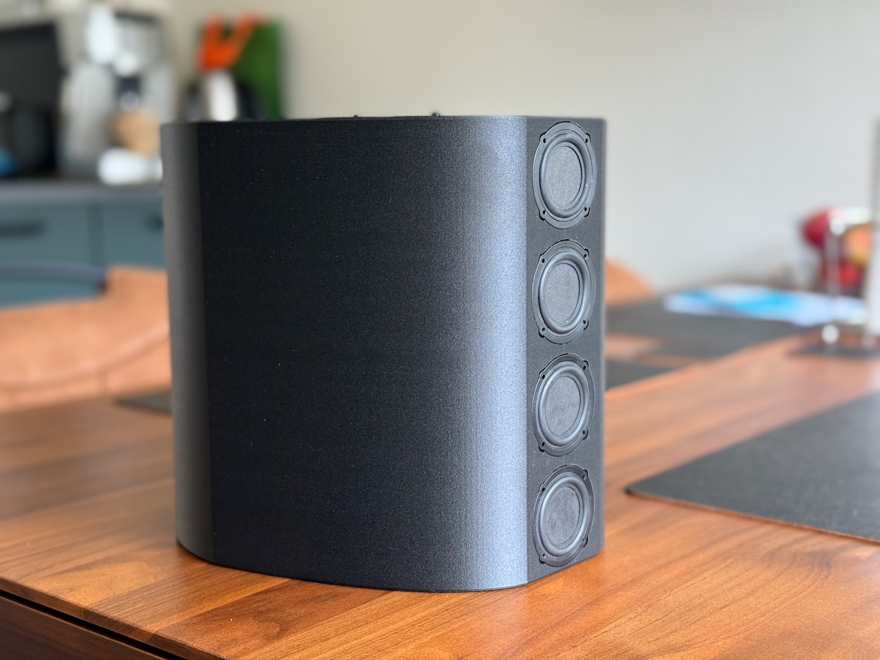

Er is nog wel wat ongelijkheid, maar die is minimaal. Het midden in de speaker is ietjes hoger, dus de randen zijn wel wat omhoog gekomen, maar dit schat ik op een halve mm. Hierdoor draait de speaker als het waren over het midden, maar dit is zo minimaal dat ik het wel aandurf om een tweede te printen :goedzo:
Nu nog een mooie integratie met de subwoofer (SDX7) bedenken. Daar heb ik een ontwerp van gemaakt, maar die oplossing vind ik niet mooi.
Ziet er uit als een puist aan de achterkant.

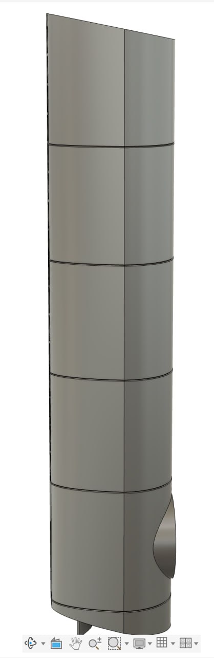

Ik heb gekeken om hem aan de onderzijde te plaatsen, dat zou nog een optie zijn.
Dan moet het intern wel aangepast worden, maar doordat dit ontwerptechnisch een clusterf*ck geworden is, is dat wel heel lastig.

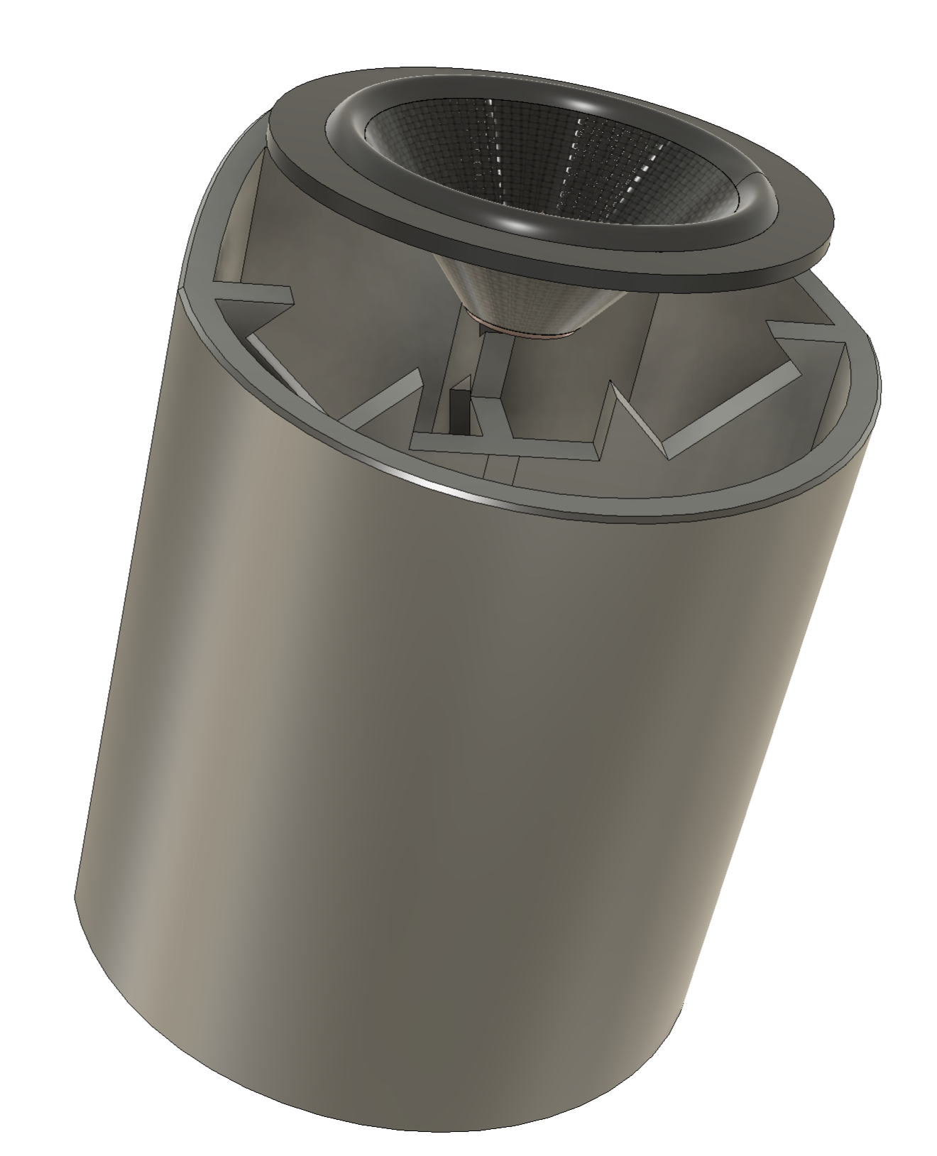

Het is nu één grote tekening met één tijdlijn (met veel consistentiefouten) waar eigenlijk niets meer mee te beginnen is :roll:
Dit is het eerste grote ontwerp dat ik in Fusion heb gemaakt.
Hiervoor alleen kleine ontwerpjes of reeds bestaande zaken die ik alleen aangepast heb.
Eigenlijk, volgens mij heb ik dat al eerder gezegd, moet ik opnieuw beginnen met hetzelfde ontwerp en dan wel gestructureerd werken.
Alles in aparte componenten en netjes met parameters, constraints en relaties.

MichaelB schreef: di 14 apr 2026, 9:45
die schuine kant wat schuiner maken, dat de woofer onder iets van 45° staat, semi downfiring (does that make sense?)

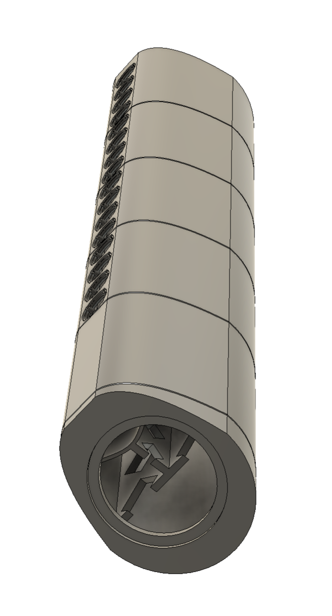

De sub past in de voet, TOP!
De bracing daar heb ik weggehaald, alleen nog wat andere interne aanpassingen doen, maar gaat wel werken.
Moet nog een ei leggen over de voet die er onder komt of voetJES om het geheel iets meer van de grond te laten komen.
Een grotere hoek geven ziet er gek uit, vind ik, aangezien de bovenkant dezelfde afschuining heeft.

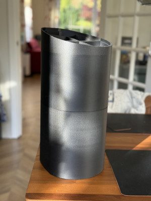

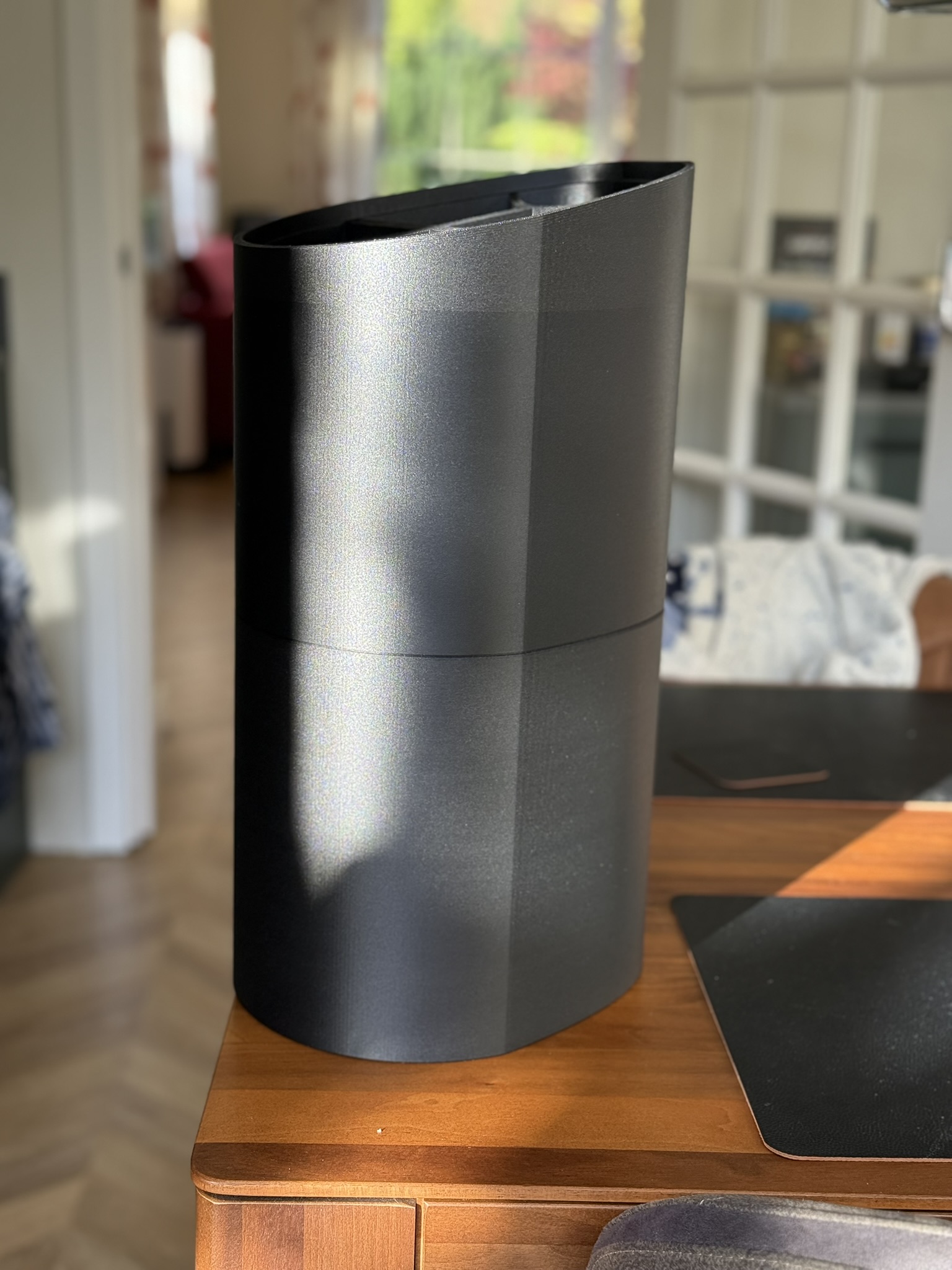

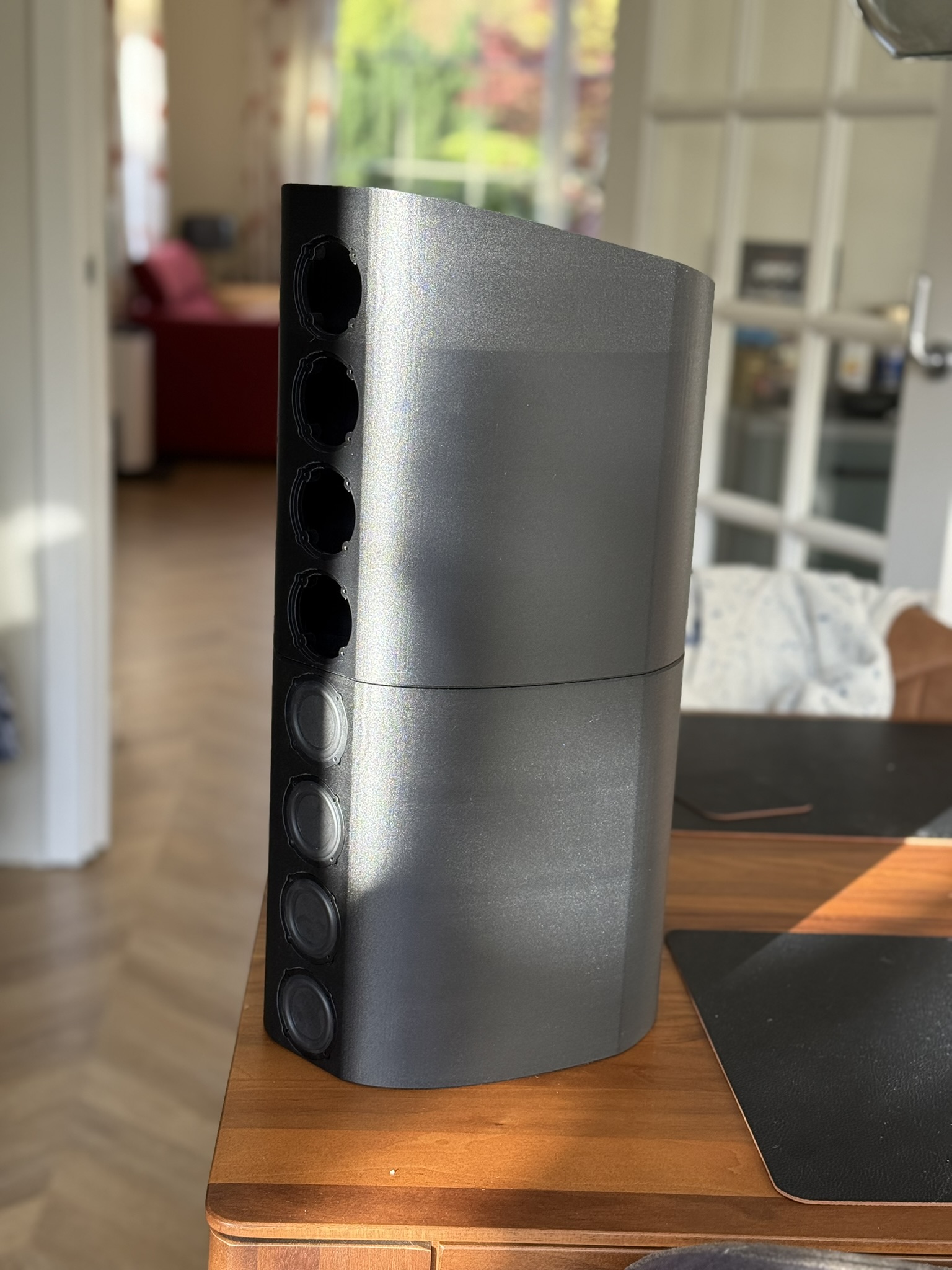

Goed, deel 2 is geprint, de bovenkant.
Past als een TIET, zit strak rondom :yeah:
Door het felle strijklicht er op worden de lijntjes extra benadrukt op de foto.
In het echt ziet het er egaler uit (maar kan je uiteraard wel zien dat het een print is).

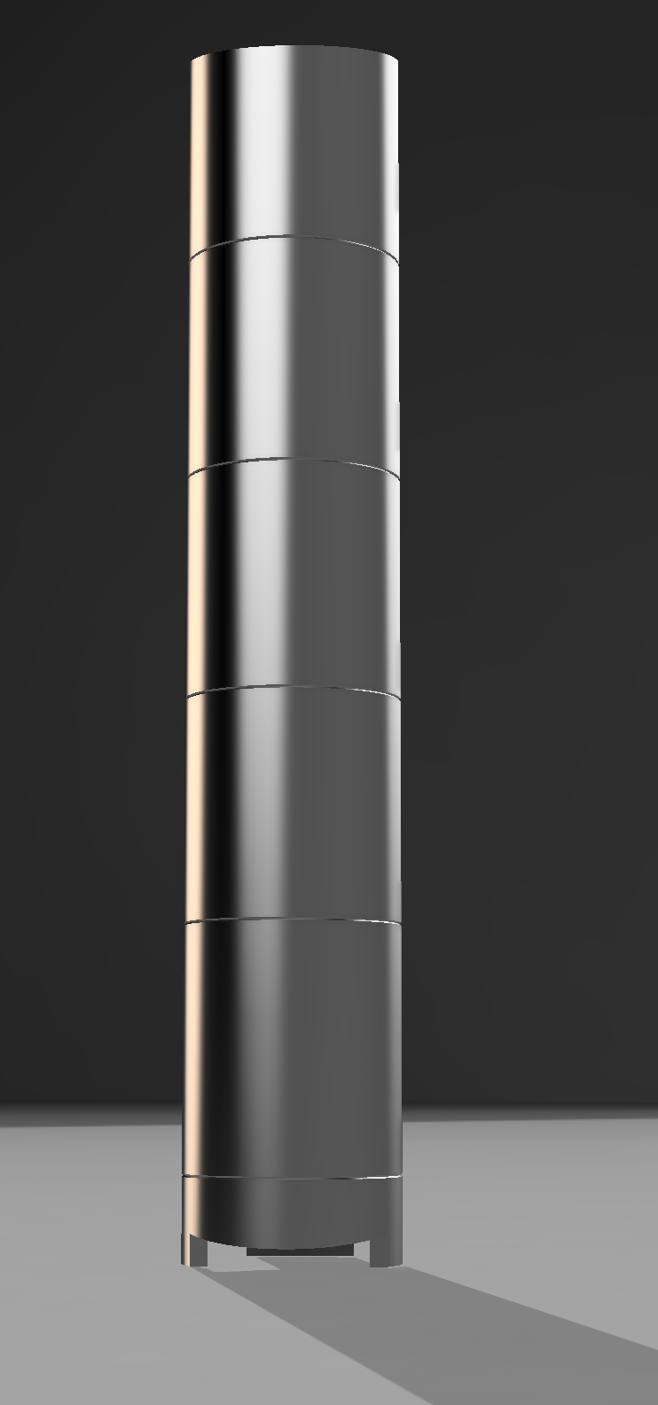

Vraag die ik nog niet voor mezelf beantwoord heb: ga ik hem volledig formaat bouwen of toch een kleinere variant?
En de afwerking? Zo laten of voorzien van fineer / spuiten?

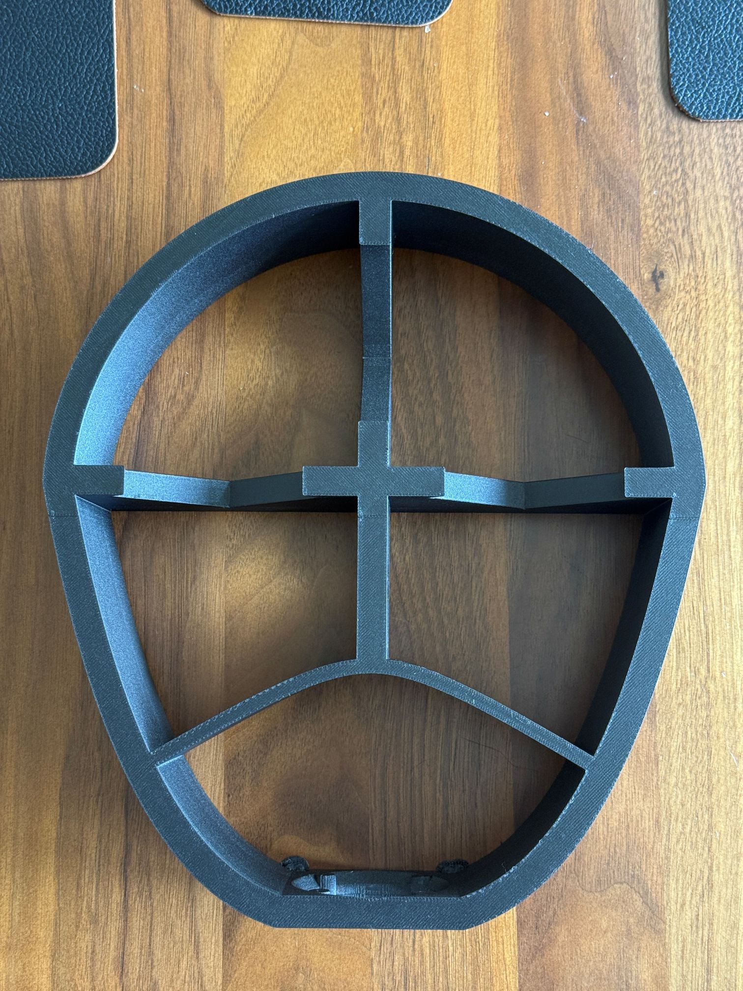

Zo zie ik nu dat, als ik de woofer monteer, de bracing niet ver genoeg weggehaald is.
Je ziet deze door het membraan van de woofer komen. :lol:
Zou lullig zijn om daar na een print van 33 uur achter te komen.
