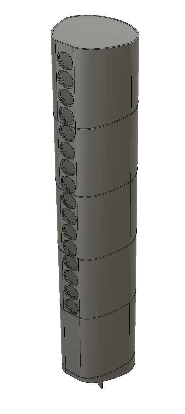

L.A.-S.M.S. (Line Array - Super Mini Sub)

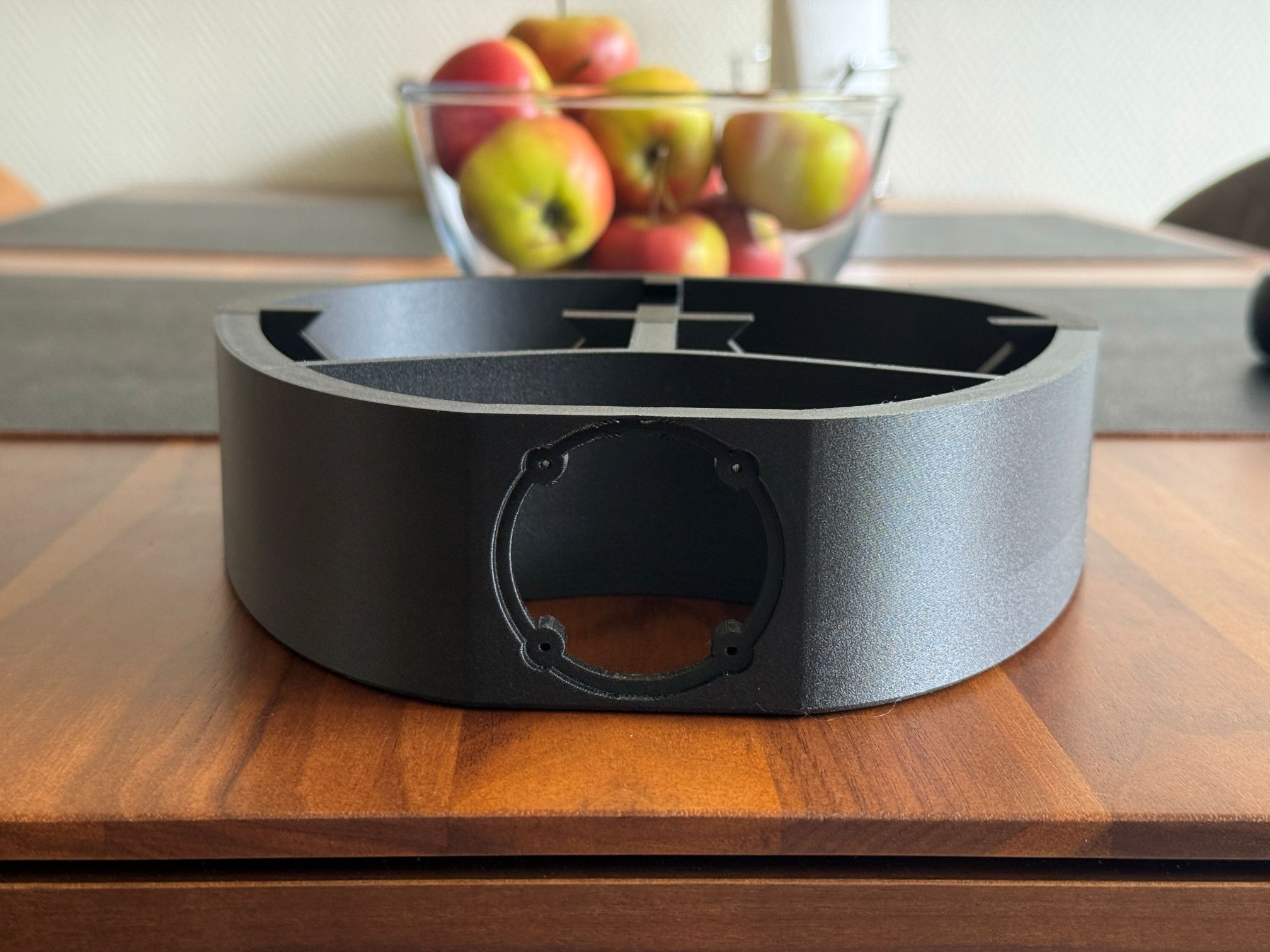

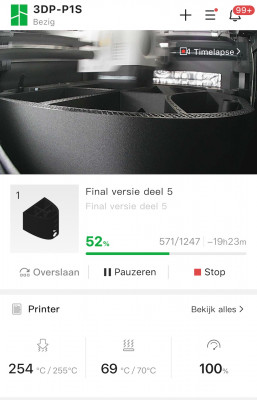

Re: L.A.-S.M.S. (Line Array - Super Mini Sub)
Rodi zijn "ultimate desktop monitor" heeft me een kick-in-da-butt gegeven en vanmorgen de printer omgebouwd zodat deze ook carbon en andere materialen kan printen. Eerste testprintje is klaar en alles is goed gegaan.
Nu moet ik eigenlijk een grote print aanzetten...
EDIT: print aangezet voor het eerste grote deel. Over 40 uur weten we of het gelukt is.

<zachtjes anders hoort de printer het> "het zit nog steeds vast en ziet er gaaf uit".
Ik had dus constant met de "supertack" buildplate problemen met het loslaten op de hoeken van grote objecten die helemaal tot de randen gaan.
Heb met m'n warmtecamera gekeken, want ik dacht dat het daar misschien ook aan zou kunnen liggen, maar het verschil is minimaal. De plate wordt goed egaal verwarmd.
Na weer een testprint met het CF filament zag ik dat dit op de eerste laag al loskwam, kon het er zo vanaf pakken, dus die faalde ook.
Toen de normale PEI plate weer gepakt, daar heb ik dit immers nooit gehad en een testprint gestart en die bleef meteen goed vastzitten!
Tot dusver gaat die probleemloos
Bedacht me vannacht wel ineens: ik heb geen testprint met dit filament gedaan voor de passing van de speakertjes...](./images/smilies/eusa_wall.gif)
Ik zou de print kunnen stoppen en eerst testen, maar denk dat ik het gewoon ga gokken en door laten gaan. Het is immers al halverwege.
Past het niet, dan gooi ik 20 euro aan filament en 40 uur printen weg.
Wijsheid is: print stoppen, passen, eventueel aanpassen en weer starten...
Ik ga even overleggen met een 3d-print vriend wat hij zou doen. Ik neig naar printen tot 2 speakertjes-hoogte en dan stoppen.
Zal je zien dat het past als een tiet... (en dan baal ik uiteraard van het niet door laten gaan
Op zich is dit natuurlijk v.w.b. tijd niets op het grote geheel. Als ik hem volledig groot print, dan zit ik op een totale printduur van +/- 460 uur.

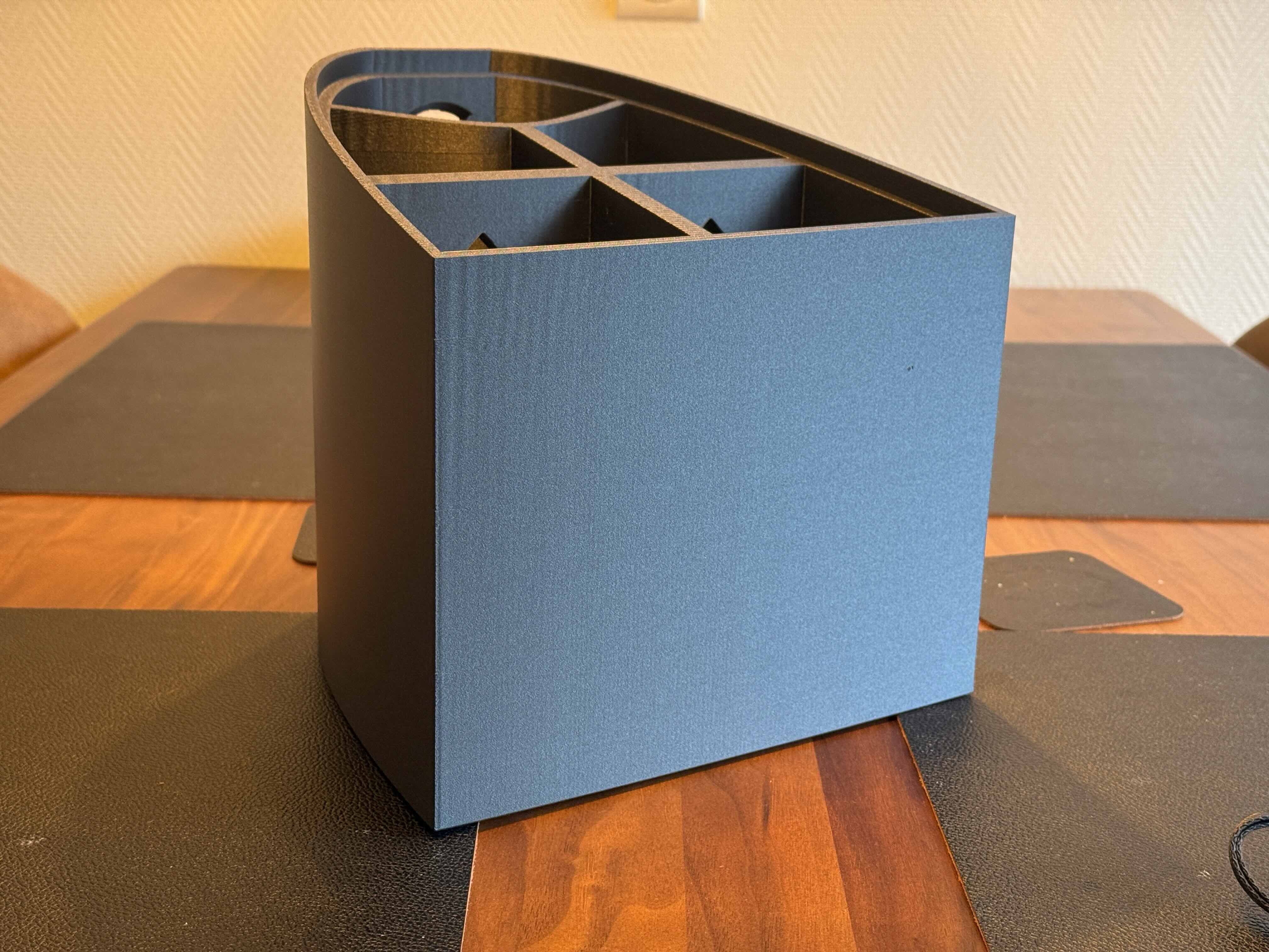

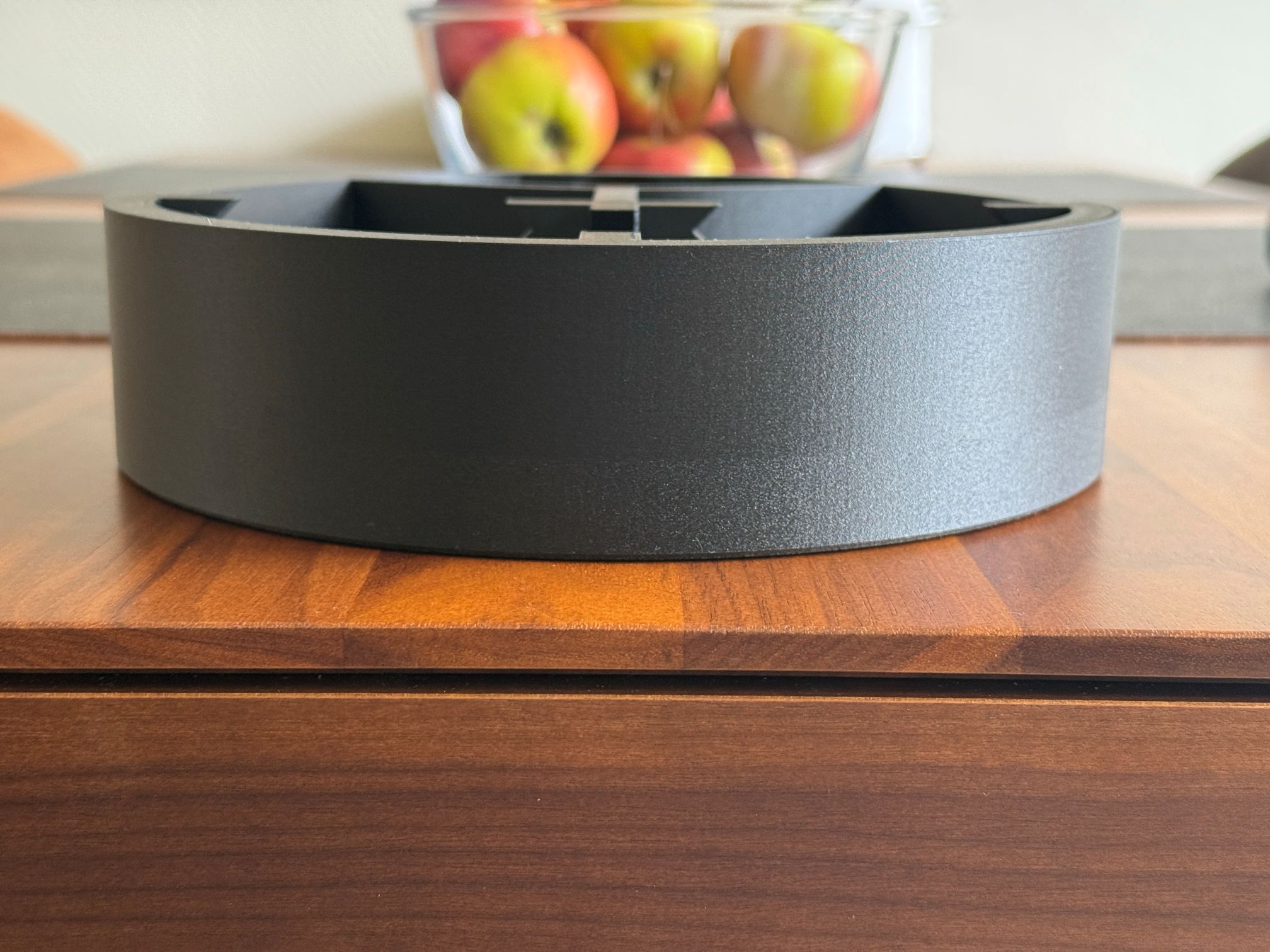

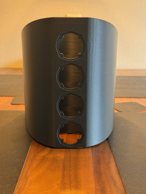

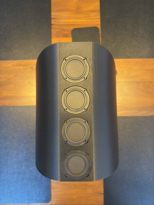

Hier ben ik als eerste print erg tevreden over!
Er is nog wel wat "ringing" te zien (de ghosting aan de randen aan de rechterzijde van speakertjes en aan de achterkant op de hoek), maar dat is te tunen. Ook rond de speakergaten moet ik nog wat tunen.
De afwerking vind ik zo van de printer af zelfs zo mooi dat ik deze niet verder ga afwerken!
De speakertjes gingen er ook met een heerlijke "klik" in, die passen als gegoten.
Oh ja, hier hoeft wat mij betreft ook geen frontje meer voor (maar kan ik altijd later nog beslissen).

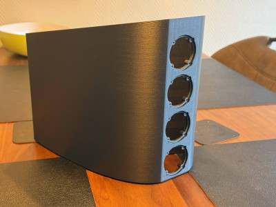

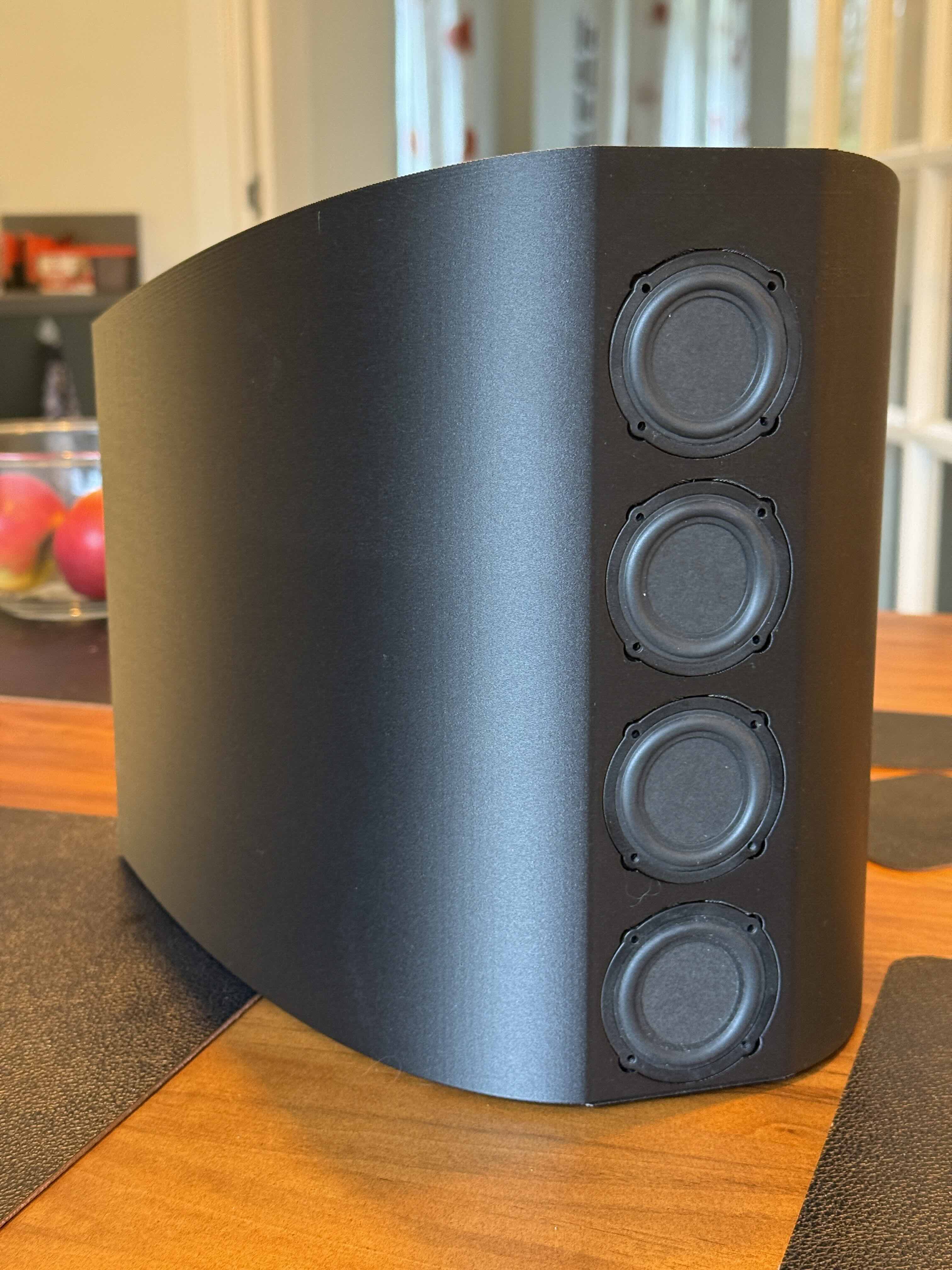

(EDIT: Oh, nu snap ik opmerking, ben ik doorgegaan of gestopt, nou zie hierboven de keuze: doorgegaanrodi schreef: ↑zo 22 feb 2026, 20:37Ik ben wel nieuwsgierig wat je nu gedaan hebt?
Ik heb geen grote delen vooraf getest. Maar ik print met ABS, dat is toch weer anders als jij hebt. Bij mij pastte het gelukkig top. Maar ik heb per deel maar 2 nopjes om horizontaal uit te lijnen(op de hoeken/afrondingen). Langs de rand waar de delen verticaal tegen elkaar komen heb ik iets meer nopjes, maar deze zijn veel minder diep omdat dit verticaal geprint moet kunnen worden.
<dan hier wat geleuter>
Bedoel je voor wat betreft de uitlijning?
Daar heb ik aan de onderzijde van ieder deel 4 nokjes en een tegenovergestelde uitsparing voor gemaakt.
Ik heb best wat testprints van te voren gedaan. Denk bij elkaar zeker 25-30. Een aantal grote delen, prints van 15-20 uur en vele kleine.
Het waren vooral tests om te zien of er iets werkbaars uit te krijgen was, plus uiteraard de grote rode variant, het eerste idee. Die heb ik volledig geprint en weer uit elkaar gehaald en aan de kliko gedoneerd
Daarna heb ik het over een totaal andere boeg gegooid en ben met het huidige ontwerp verder gegaan.
<einde geleuter>
Dat ziet er overtrad echt "af" uit!!! Jaloers dat je dat bij mij ptint met de afrondingen niet zo goed lukt. Maar om de speakers in 12 delen te printen vind ik echt minder fijn als gebruik maken van de mogelijkheden qua printformaat.
En ik werk met vergelijkbare nokjes en gaten voor de uitlijning van de delen op elkaar
Goed gelukt, dus nu lekker door!!

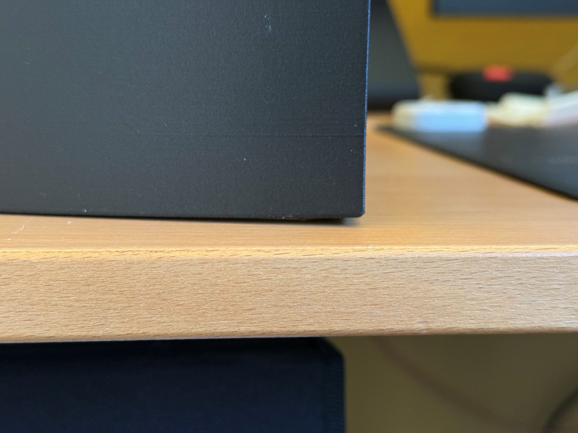

Goed, de print is nog bezig, die laat ik doorgaan. Is vanmiddag rond 15:00 klaar.
Helaas zal ik deze twee prints niet gaan gebruiken, want ik zag gisteravond nog een knoert van een fout.
Ik sla het project op, in de Bambu slicer, maar vergeet dat dit een testproject was. Sla het ook niet op met die naam.
Open het project, gooi de print er in, ga printen en zie gisteravond pas dat ik het aantal walls en de infill totaal verkeerd heb staan...
Het staat nu op 3 walls 30% infill. Dit had moeten zijn: 4 walls 15% infill. Die laatste geeft een veel stijver geheel. Verbruikt zelfs iets minder filament en is een paar uur sneller.
Ik laat de print wel doorgaan om te kijken of de ghosting/ringing nu weg is, maar dit is wel "een beetje jammer".
Hiermee gooi ik 1,5Kg filament en 40 uur printen weg

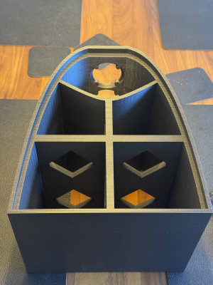

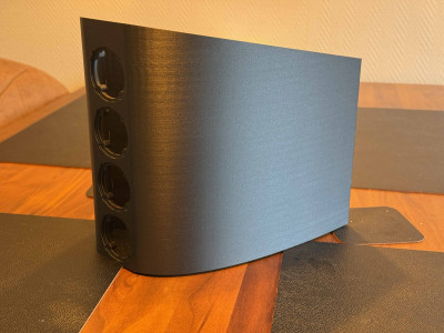

Hmmm, dit moet ik anders gaan aanpakken.
Ik zie nu pas dat op beide prints aan de achterkant de hoeken omhoog gekomen zijn.
Daar moet ik het ontwerp op gaan aanpassen en rondingen mee gaan geven.
Ook is de ghosting op de 2e print maar minimaal minder, daar zal ik de outerwall acceleration nog lager gaan zetten.
Werkt dat niet, dan ga ik de algehele snelheid aanpassen. Dat laatste doe ik liever niet teveel, want dan gaat de printtijd echt enorm omhoog.
Ik kan ook nog kijken naar een andere snelheid vanaf een bepaalde hoogte, dat ga ik uitzoeken.

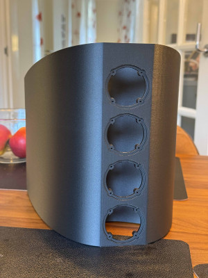

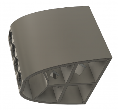

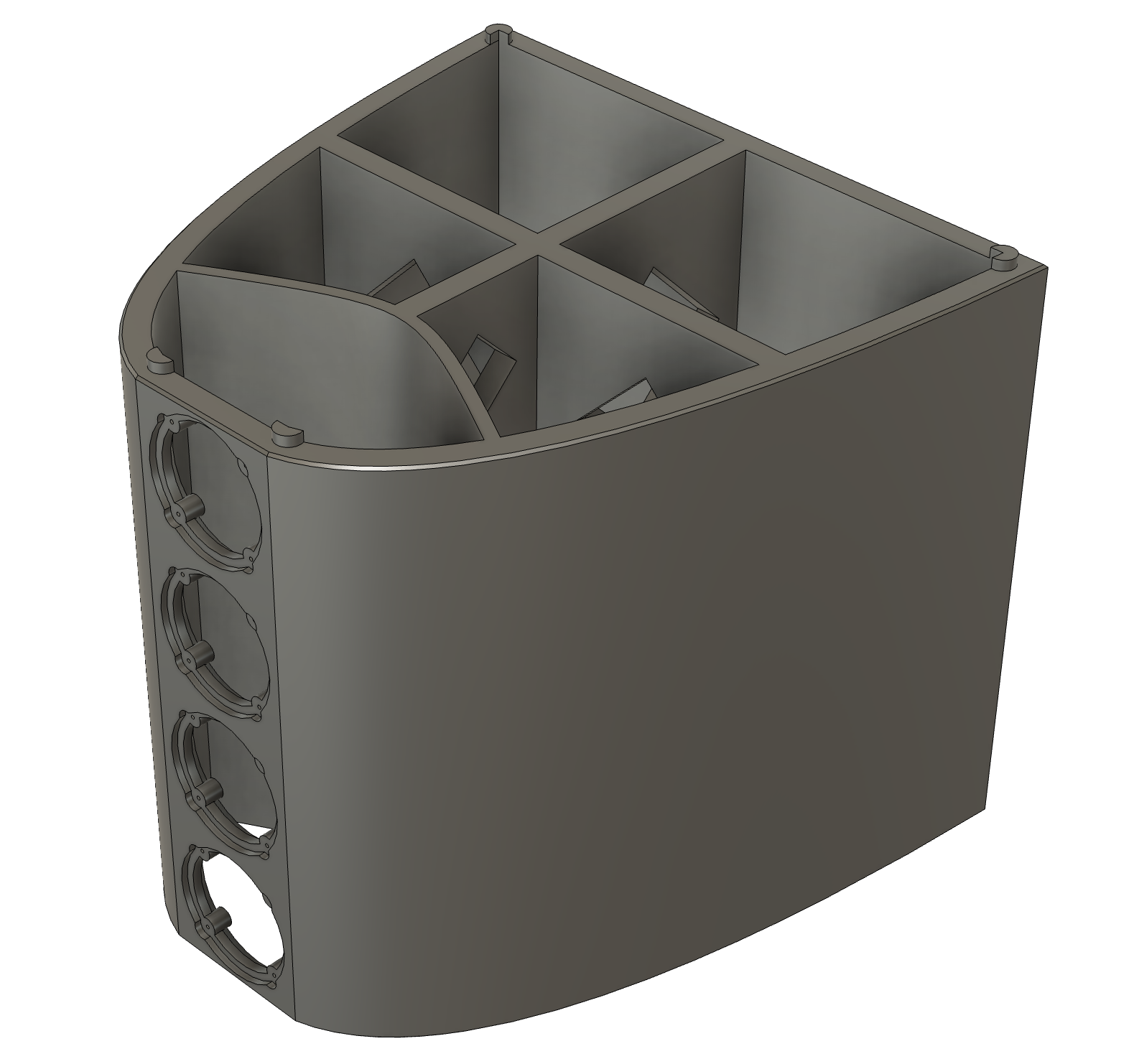

Dit zou dan de andere optie zijn, met een ronde achterkant.
Moet alleen de sub er nog in plaatsen, dat zou dan een SDX7 worden.
Het interne volume moet ik nog berekenen en ook zien hoe ik de sub dan mooi op het ronde vlak laat aansluiten.

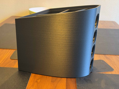

Dit zou het dan moeten worden.
Deze vorm blijft wel mooi op het printbed zitten. Althans, tot deze hoogte.
Hopelijk zal dat ook zo zijn als 'ie volledig geprint wordt...
Wellicht dat ik nog iets doe aan de overgang van de voor- naar de achterkant, maar dit kan me ook wel bekoren.
Vanavond eens zien hoe ik 1 of 2 SDX7's hier mooi aan de achterzijde in kan monteren.
Sowieso wat het met de inhoud gaat doen, want dat heb ik helemaal nog niet bekeken of berekend

Helaas moet ik bij dit ontwerp de handdoek in de ring gooien...
Het lukt niet om het ontwerp mooi recht uit de printer te krijgen.
Zodra ik hoger ga printen blijft deze kromtrekken, ook het laatste ronde ontwerp.
Alles heb ik geprobeerd, verschillende fan instellingen, printkamer lang laten opwarmen, langzamer printen, grote/kleine dunne/dikke brims.
Het blijft omhoog trekken.
Misschien als ik een keer de stoute schoenen aantrek en een H2C koop dat 'ie dan uit de mottenballen komt.
Ondertussen zit ik niet stil en ben met een geheel ander ontwerp met een CSS SDX7 en Tang Band W3-2141 bezig.
Maar helaas gaat dit ontwerp voorlopig de kast in.
