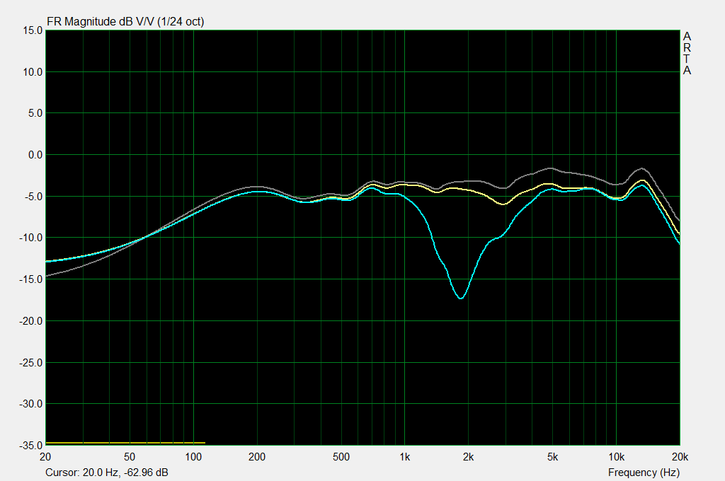

Ik heb wat controlemetingen gedaan. Doordat ik ook nog wat andere metingen moest doen ben ik de meting van de gefilterde afzonderlijke units vergeten. Maar het gaat in dit geval om het totaalplaatje. Dit is het resultaat en de dip is mooi symmetrisch:
blauw: tweeter in tegenfase
Toch nog niet helemaal tevreden, want het hoog loopt wat op. Ik heb snel even de 1R2 in de highpass sectie vervangen door een 1R8.
Dat gaf het volgende resultaat:
blauw: tweeter in tegenfase, grijs: met 1R2 weerstand
Net even 2 dB minder, dat maakt de grafiek mooi recht. Ik ga vanavond weer even luisteren of het resultaat naar mijn zin is (zal best wel :mrgreen: ) en dan kan ik de definitieve kasten afmaken an afwerken..

Die weerstand scheelt een slok op een borrel :shock: Dat had ik toch niet verwacht.
Gauw weer wat opzetten :mrgreen:
Re: Keski
Ja, geeft gelijk meer rust! Ikzelf laat het na de 10kHz meestal nog een 2 dB aflopen. Netjes hoor!
Re: Keski
pappaleo schreef: do 05 mar 2026, 21:40
Gauw weer wat inschenken :beer:
2dB is best veel ½dB is al goed hoorbaar

Het is niet eens zozeer de klankkleur die verandert, dat had ik namelijk verwacht, maar wat Peter zegt, de rust, het detail en de ruimtelijkheid zijn behoorlijk toegenomen.

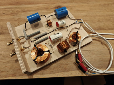

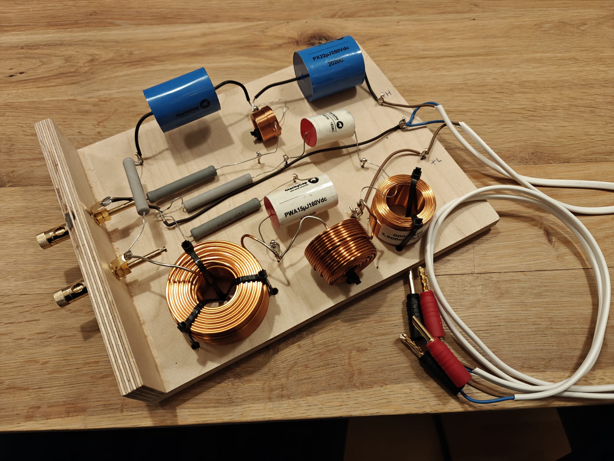

Laatste keer in Hengelo hing er nog zoiets aan:
Plankjesfilter
Plankjesfilter

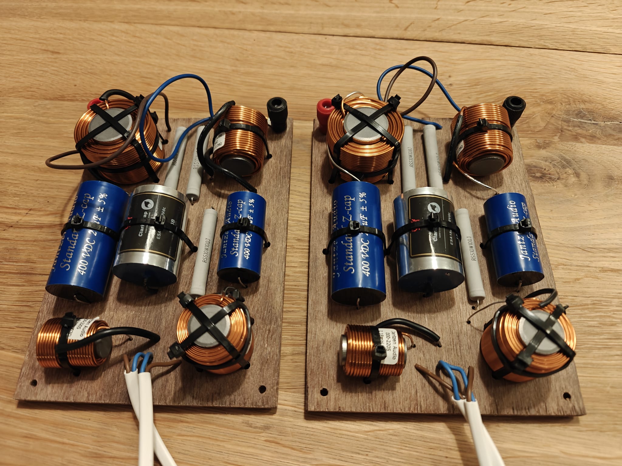

Inmiddels zien ze er zo uit. De bedrading is nog wel veranderd.
Geciviliseerd plankjesfilter

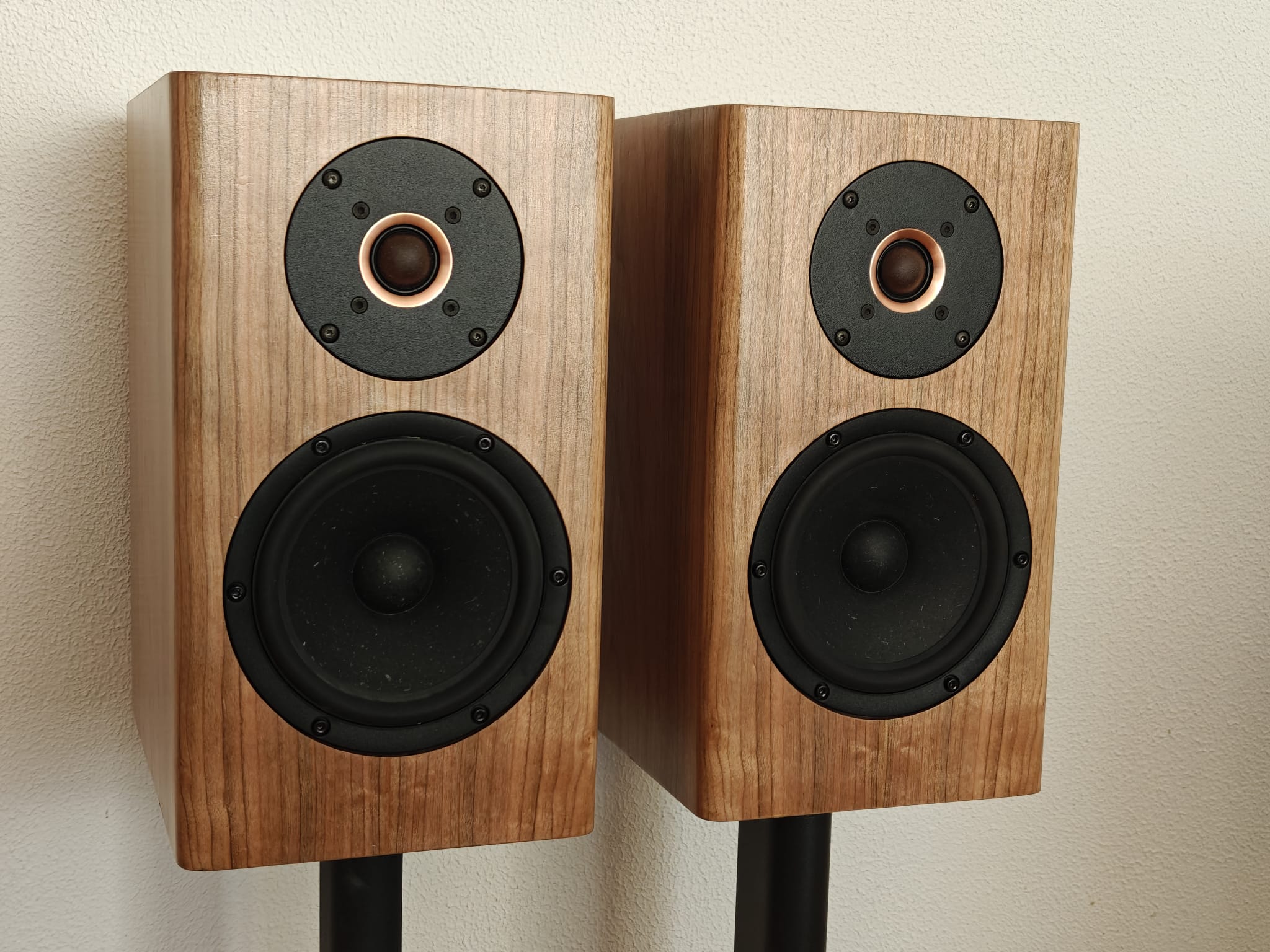

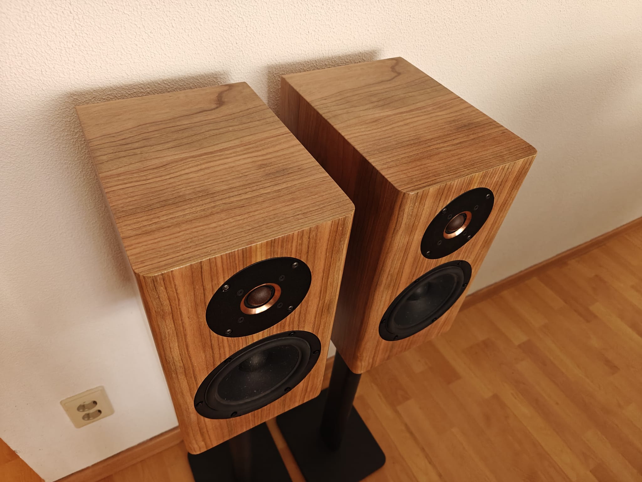

En na wat plakhout aka kersenfineer was dit het eindresultaat:
Gelijke nerfstructuur links en rechts
Bovenkant
Bovenkant

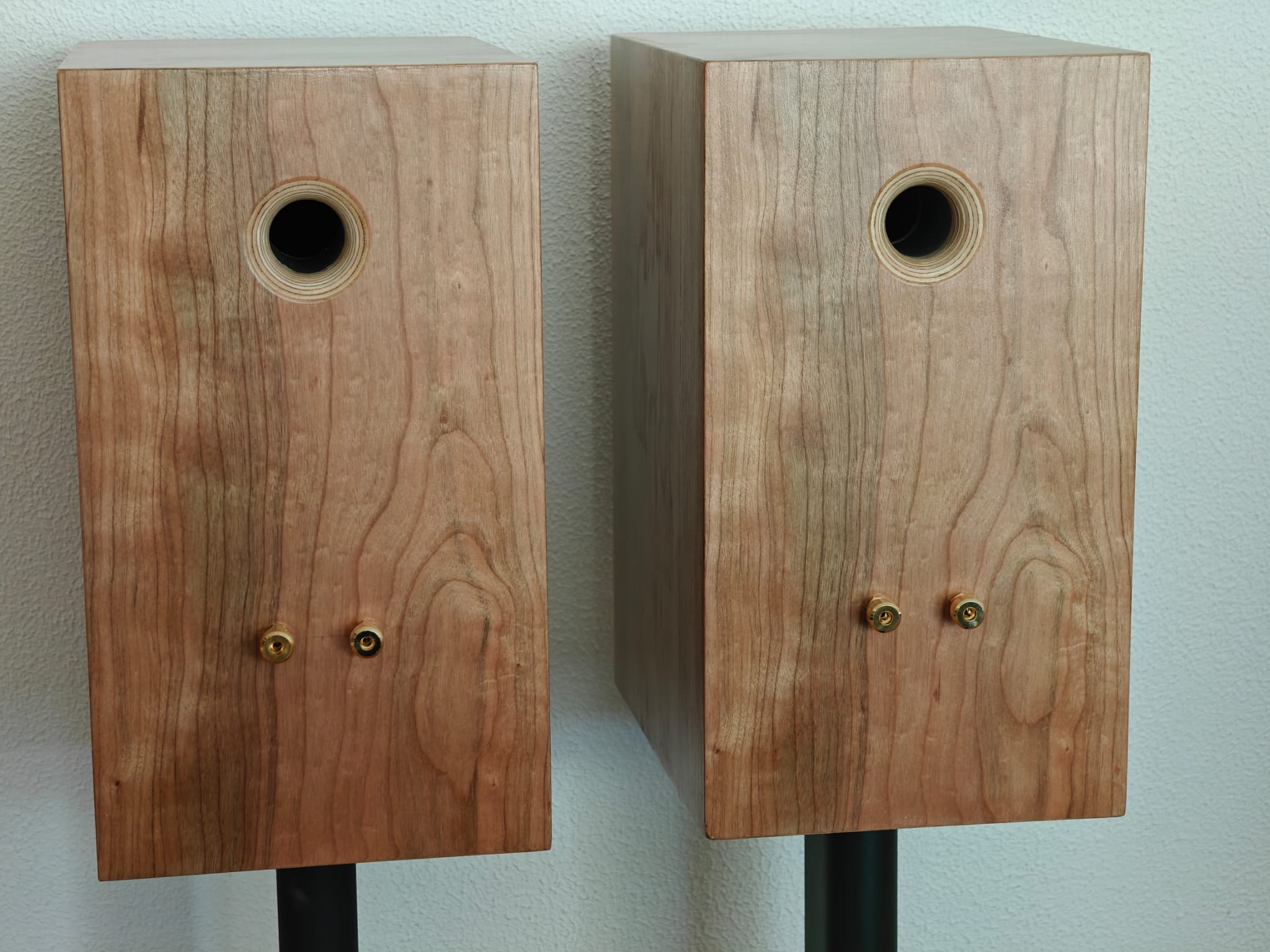

Achterkant
Achterkant

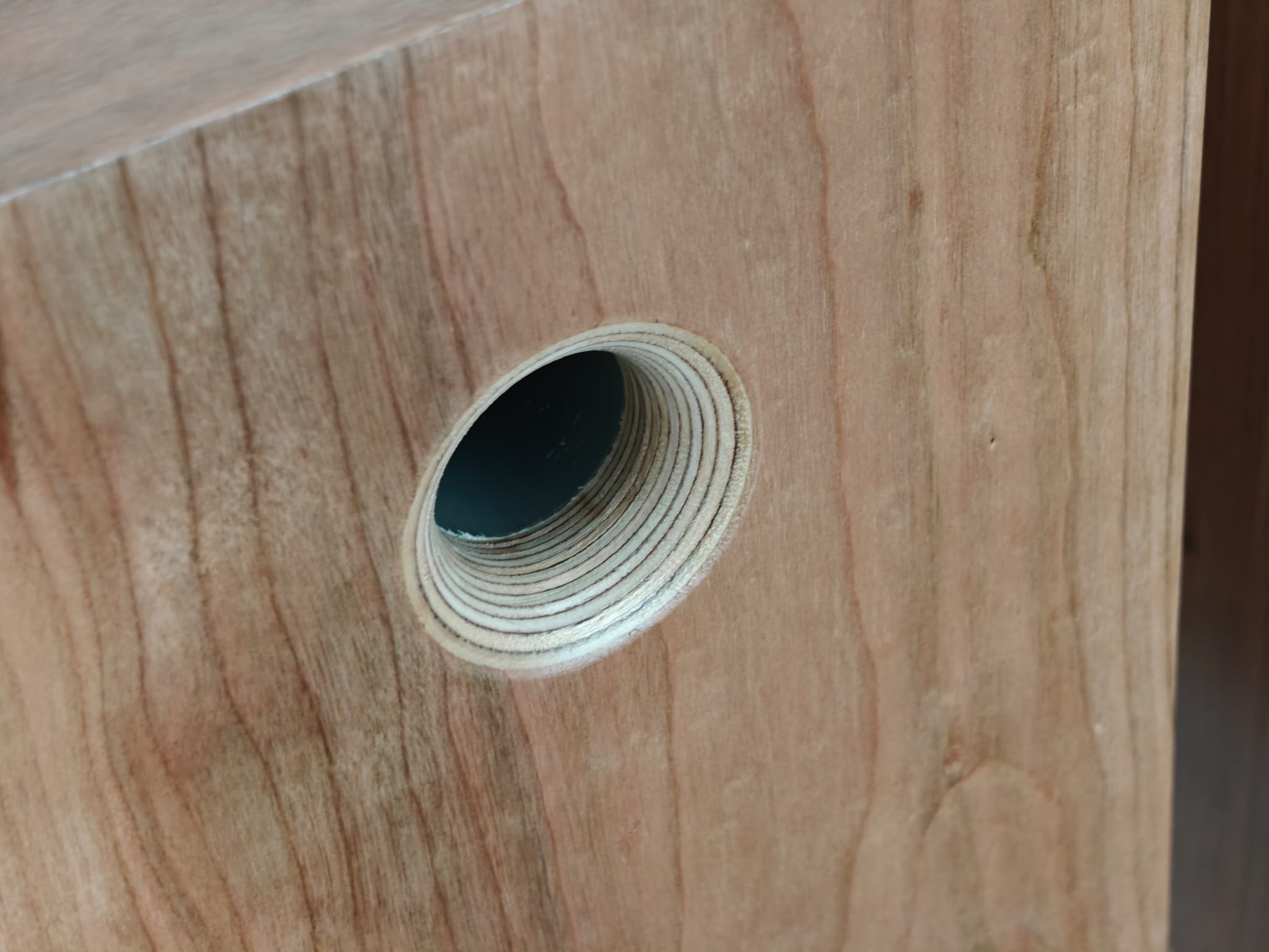

Flare aan poort
Flare aan poort
In deze hoedanigheid gaan ze mee naar Breda morgen

Re: Keski
echt mooi geworden!

Re: Keski
Ik doe het je niet na, erg fraai, zal ook vast goed klinken!

Bericht door hardbats »
Knappe speaker! Benieuwd hoe dat klinkt morgen!
