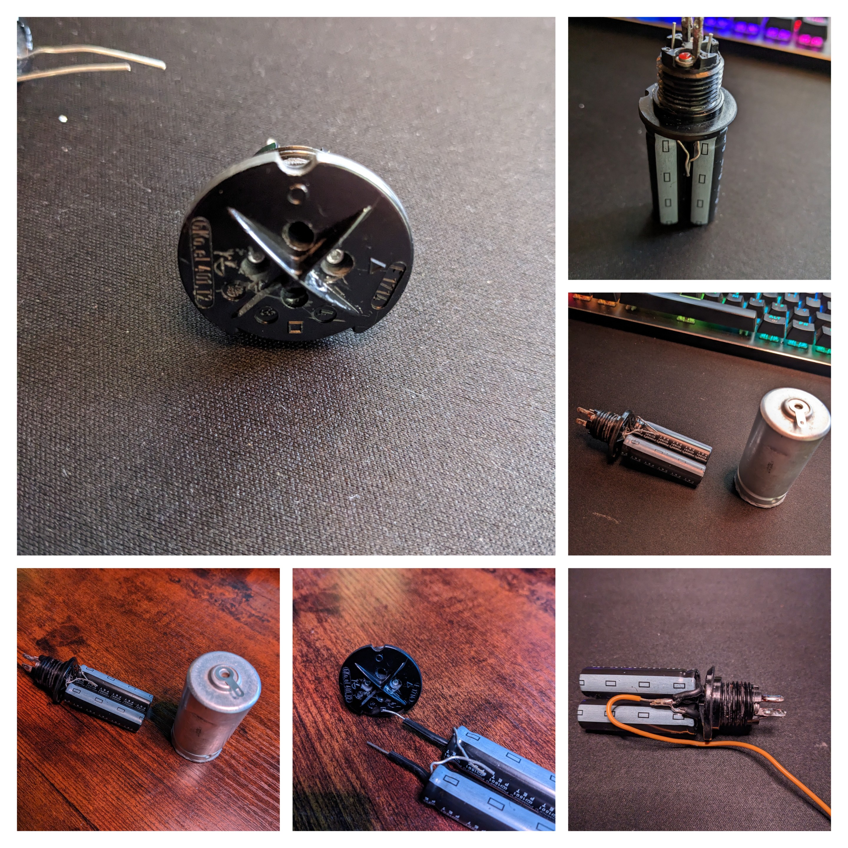

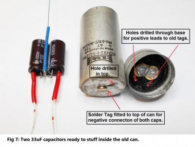

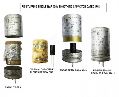

Dat idee van 4 losse elko's is niet verkeerd. Ik zag dat men de oude elko open maakt en dan 2 nieuwe elko's erin zet zoals op onderstaande foto's.
Zal dan eerst de elko ontladen. Het voordeel is dan dat ik het op de originele manier kan aansluiten.
de link die je gaf voor: 68uF 400V 105°C, Ø12,6 x 46,6 mm, Raster: 5 mm, Long Life, Elite PQ, zou dan moeten passen in de oude elko (2x 12,6 mm). Lengte denk ik ook. Ik neem aan dat 68uF i.p.v 50uF niet veel uitmaakt.
Is dit een goed alternatief of zouden jullie dit anders aanpakken.
Pcdg
Berichten: 891
Lid geworden op: di 21 okt 2008, 14:24
Re: Klein und Hummel Telewatt VS-56
Bericht door Pcdg »
Kijk even op het NFOR forum bij tips & truuks. Daar staat dit ook beschreven
68uF is ook prima! Maakt idd niet zoveel uit.

Heb ze besteld (68uF).
Bedankt voor de link naar NFOR. Zeer informatief en handig voor toekomstige projecten.

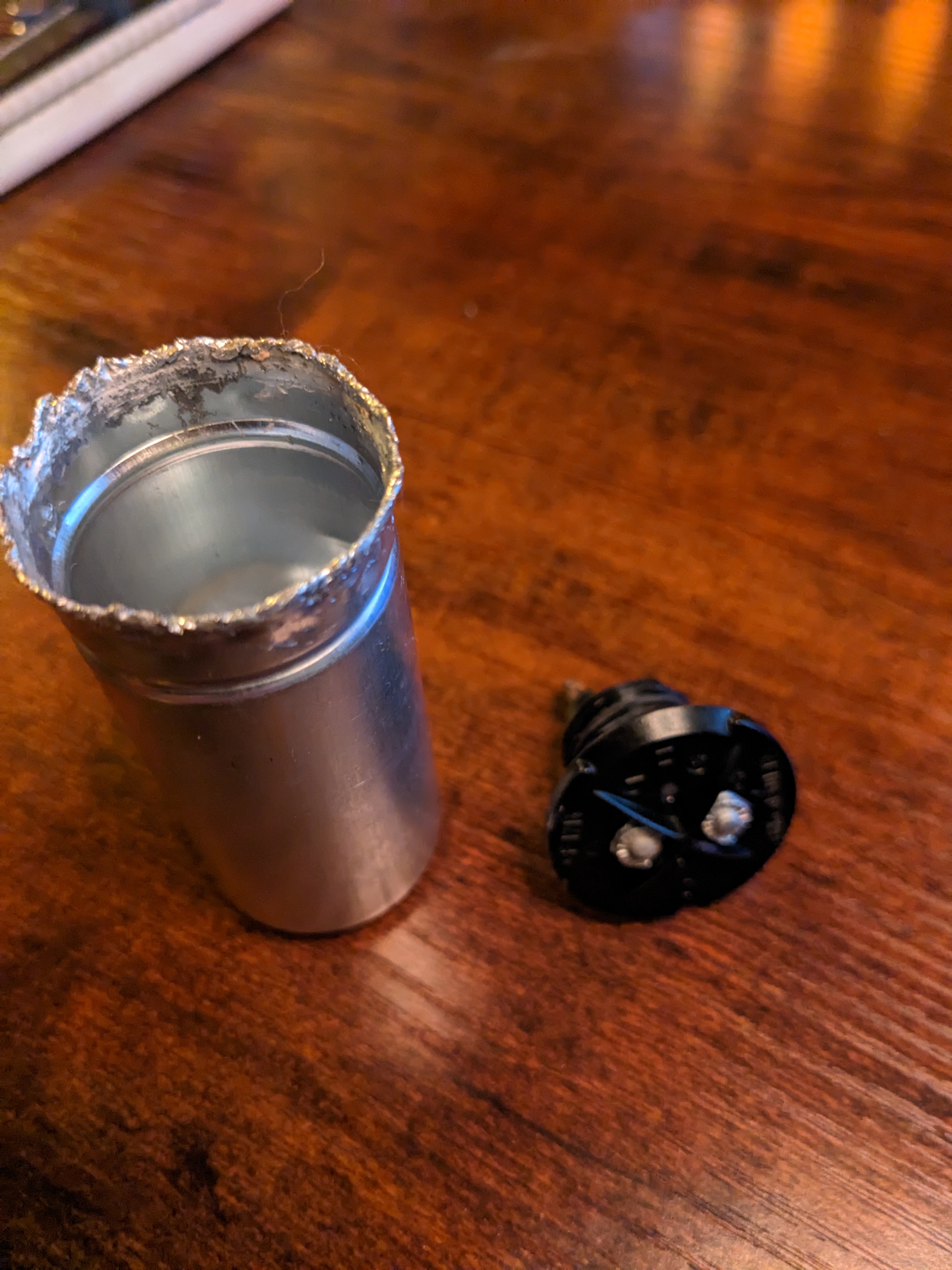

Heb inmiddels een elko open gemaakt en dat ging relatief makkelijk.

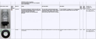

http://www.askjanfirst.com/dindex.htm
Kijk in katalogus onder F/T elco,s,daar staat een 50-50 met kleinere afmeting.

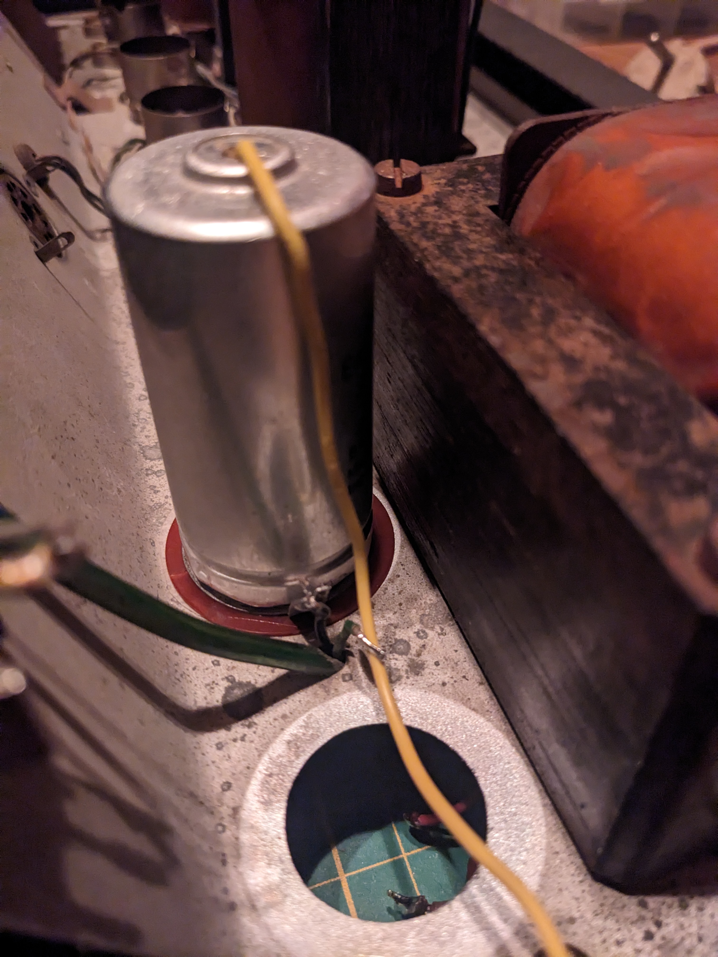

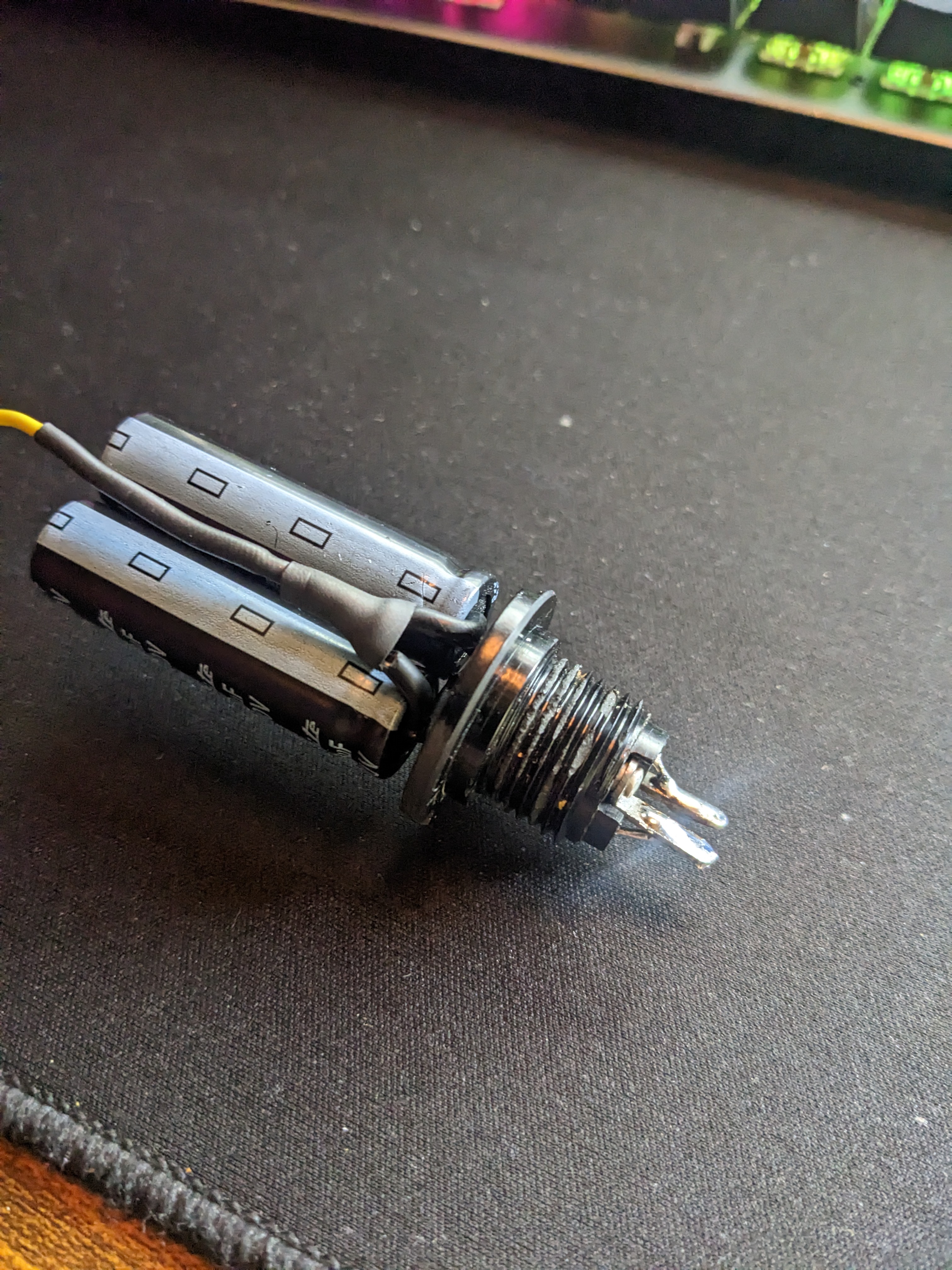

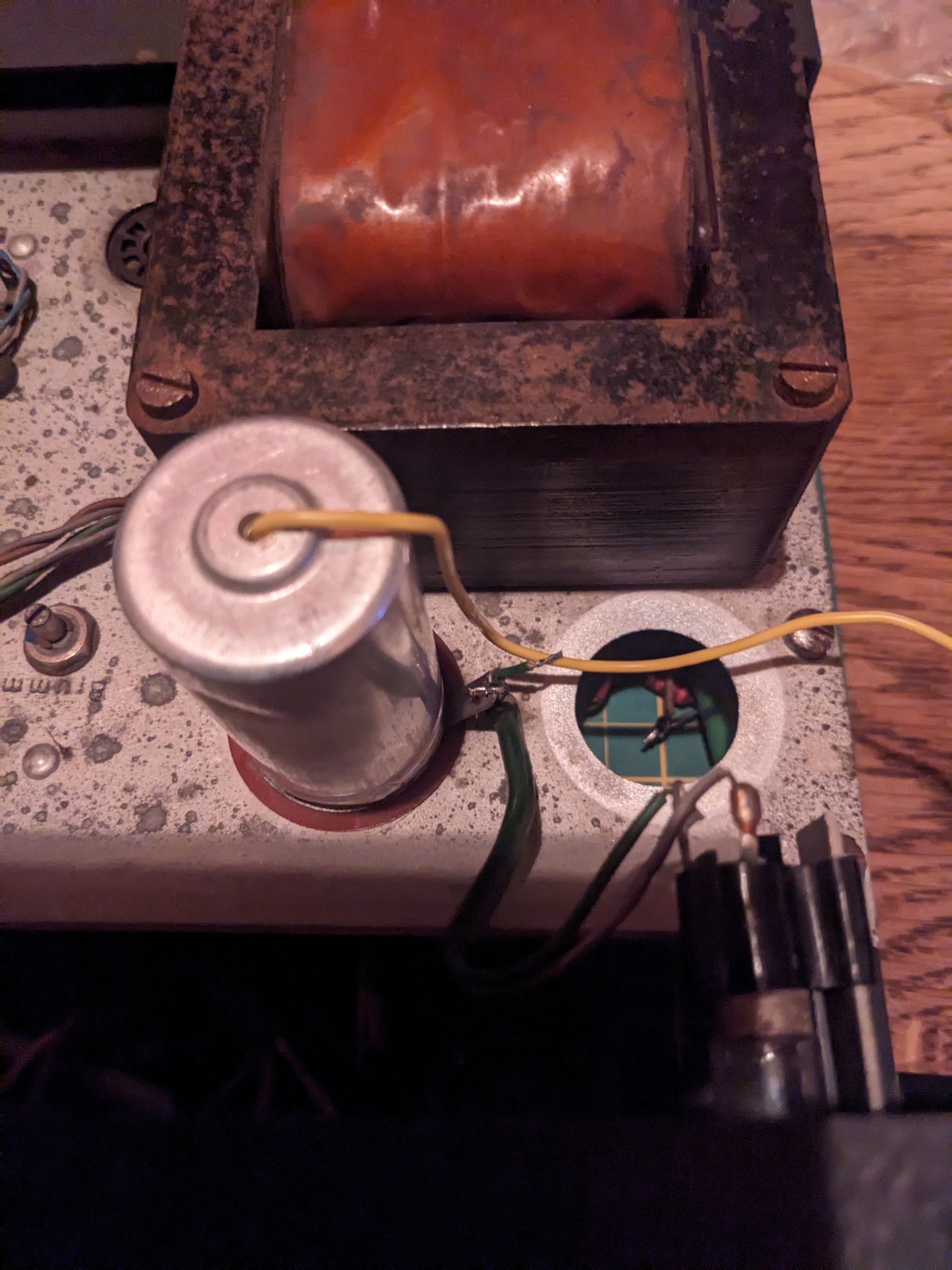

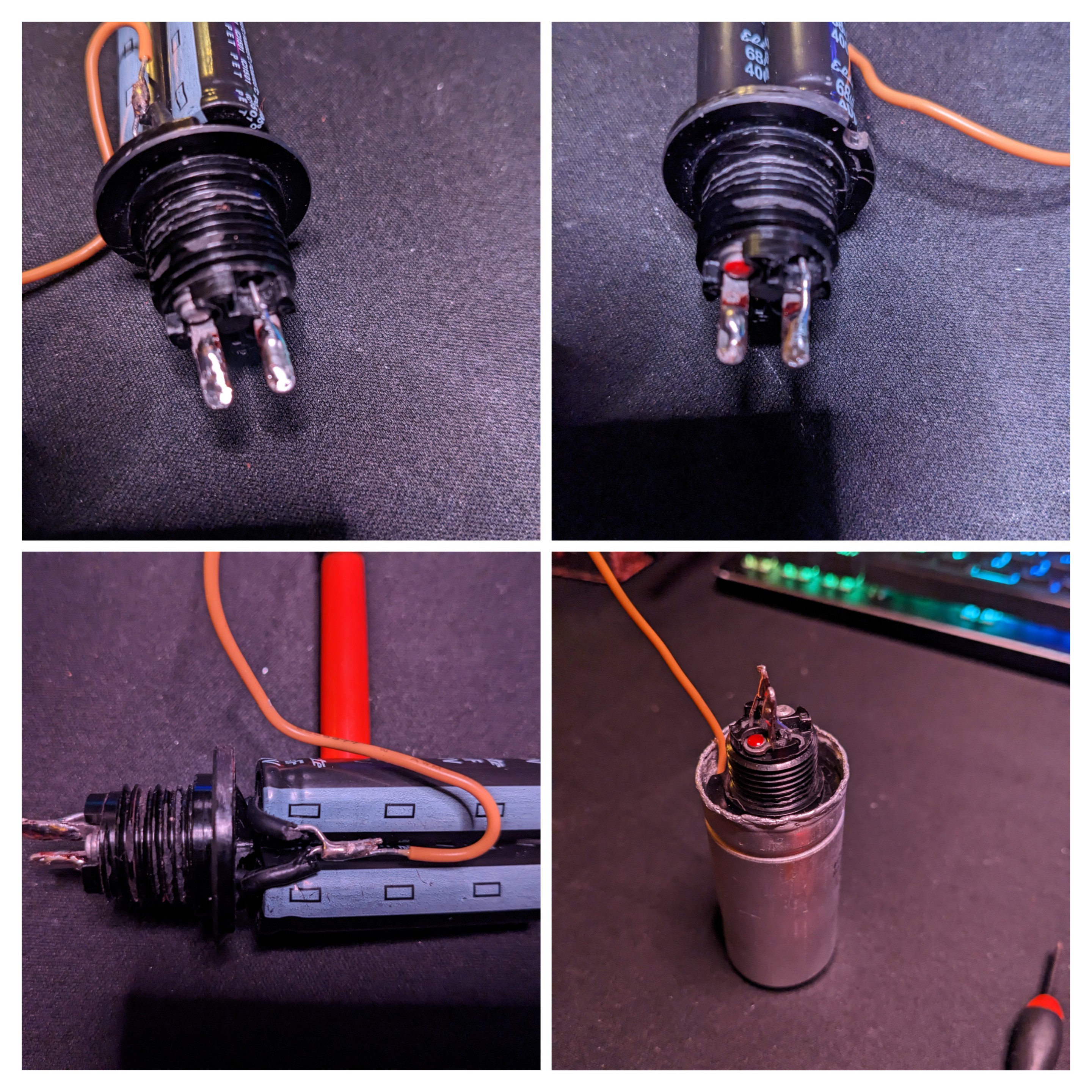

Hieronder wat ik tot dusver heb gedaan.
Weet nog niet wat de beste manier is voor de minpool. Zoals op de foto of gewoon blanke kabel naar buiten zodat het in contact komt met de aluminium behuizing. Of via de bovenkant waar het drukventiel zit.
Tevens zit ik nog een beetje in dubio met de oude aansluitingen voor pluspool aan de binnenzijde zoals op onderstaande foto. Heb het al iets uitgeboord. Misschien dat dit een probleem kan zijn (te dicht bij de minpool). Kan het misschien iets opvullen met hotglue.
svennivito
Berichten: 44
Lid geworden op: za 08 nov 2025, 17:31
Bericht door svennivito »
Heb besloten om de min via de bovenkant te laten lopen door het overdrukventiel. De gele draad verbind ik dan weer met de originele ring die op zijn beurt weer contact maakt met de alu behuizing.

Heb deze besteld aangezien dit de meest logische vervanging is.

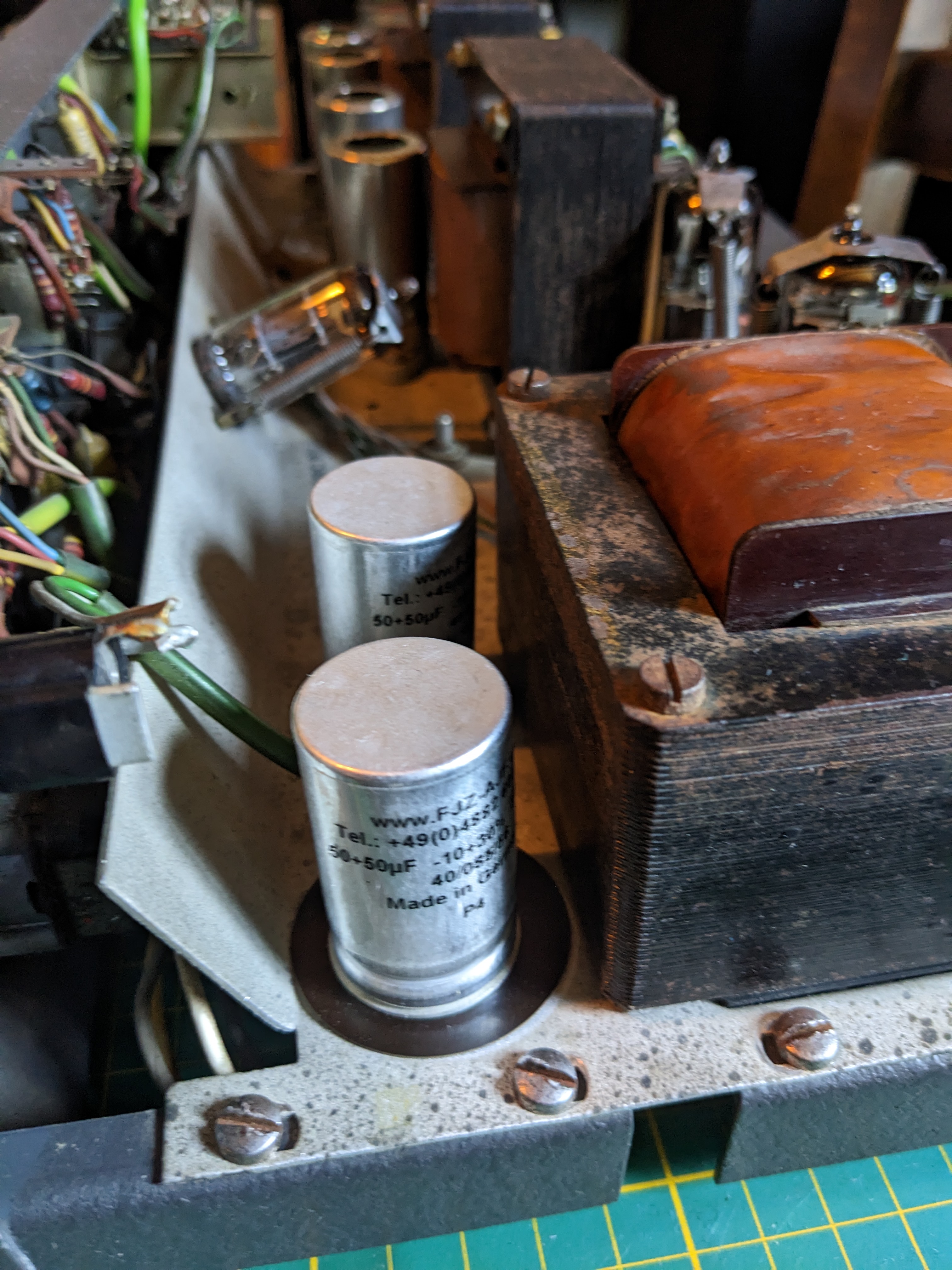

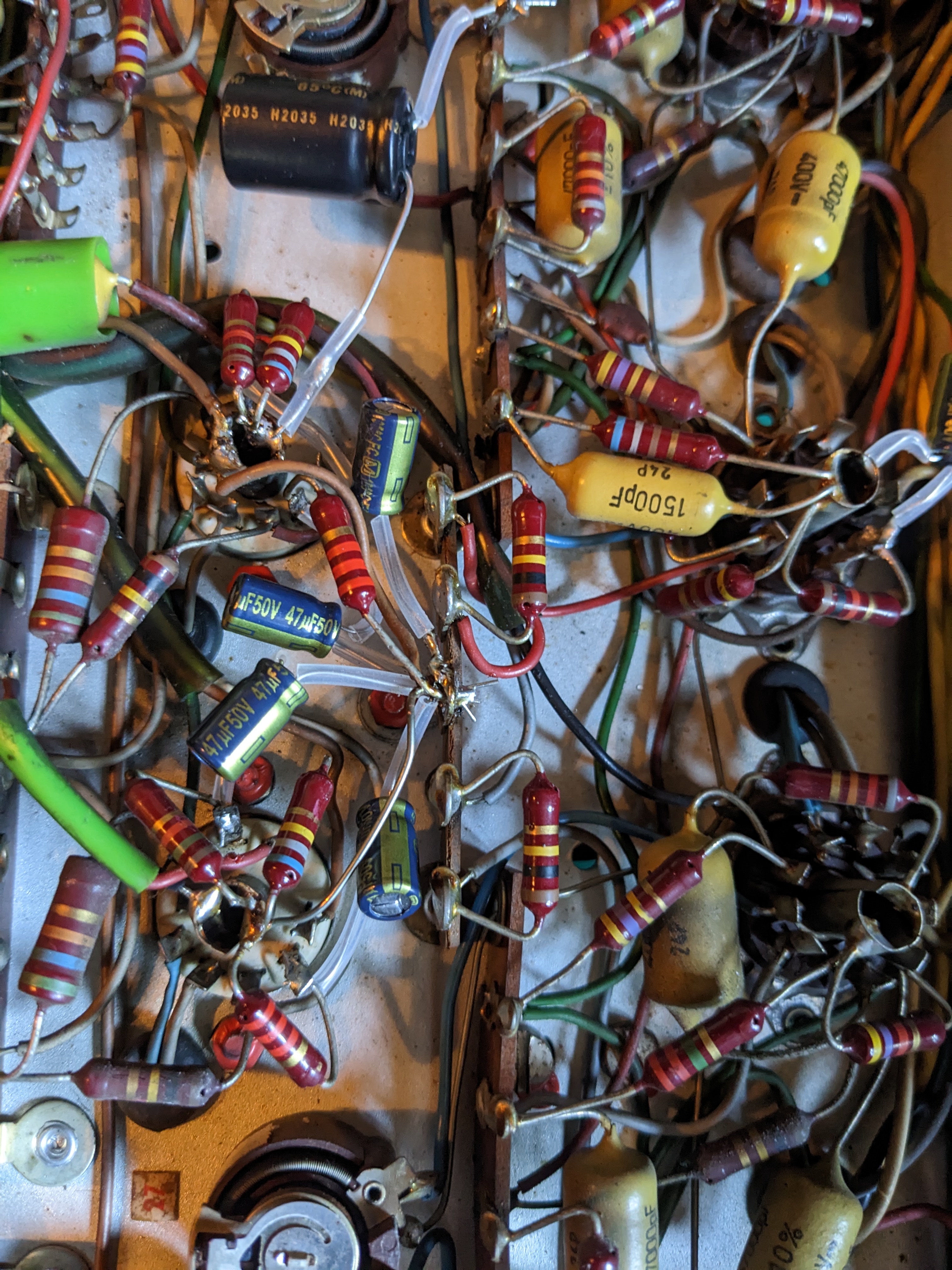

Alle blauwe valvo's en de 2 50 50uF vervangen. Was lastig klusje maar het is gelukt en hoop dat het er acceptabel uit ziet.
Zal later nog wat foto's plaatsen.

Hieronder nog paar foto's met de vervangen condensators.

Hoor graag als jullie nog wat advies hebben over wat ik nog zou kunnen aanpassen of veranderen. Die ontbrompotmeter bijv. zouden jullie die alsnog vervangen of gewoon die twee weerstanden laten zitten ?
Pcdg
Berichten: 891
Bericht door Pcdg »
Lekker laten zitten. Meestal helpt draaien aan die potmeter niets. Je hebt nu toch ook geen brom?
