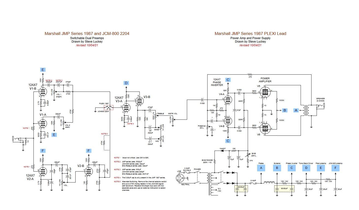

Voor mijn volgende project in de wondere wereld van de gitaarversterkers was ik wat aan het rondneuzen en vond dit schema.
Misschien dat mede gitaarversterker bouwers cq. reparateurs even naar het schema kunnen kijken.
Alle suggesties zijn welkom.
Marshall_Dual_50.pdf
(379.71 KiB) 26 keer gedownload

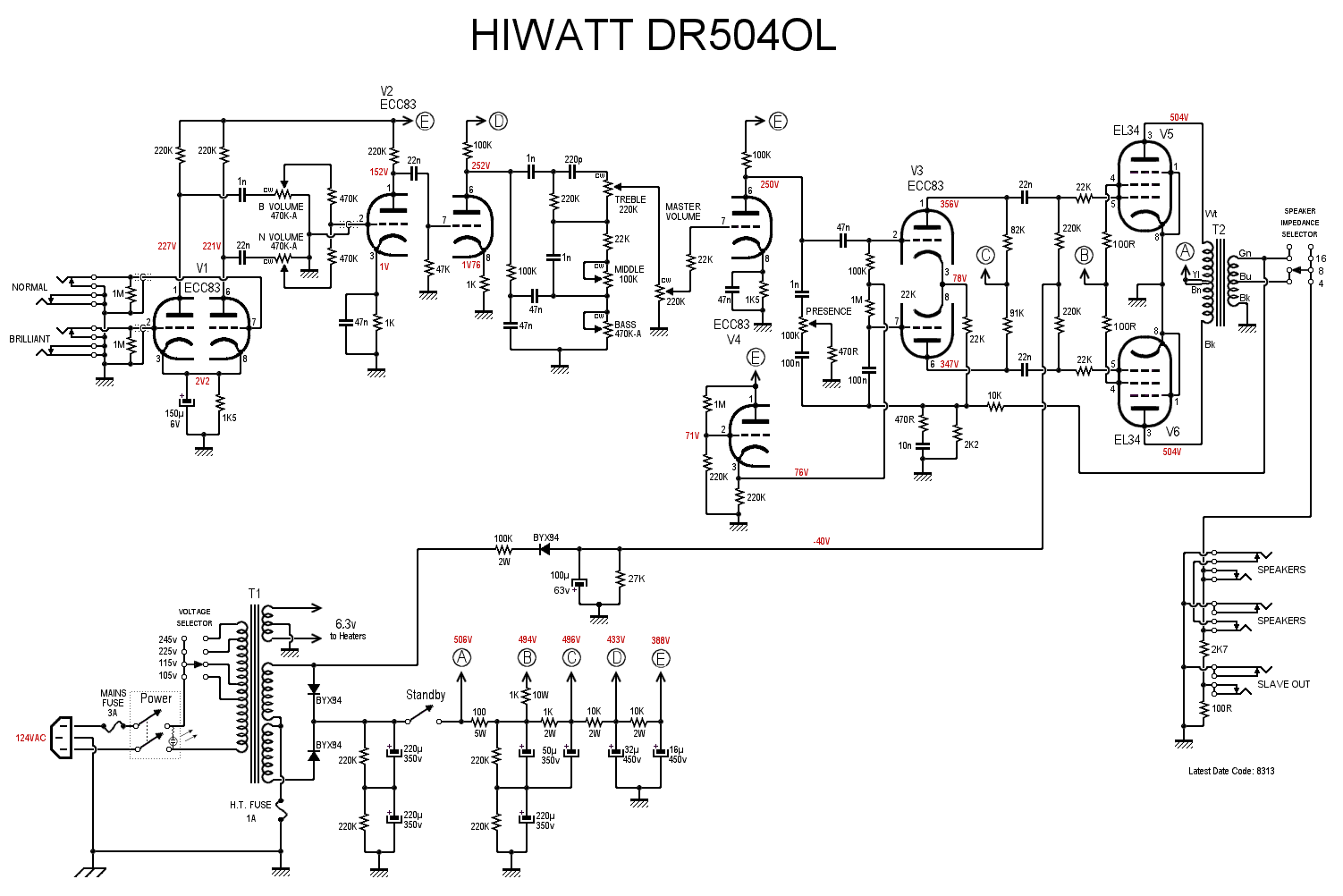

Als ik zo vrij mag zijn. kijk ook eens naar de Hiwatt versterkers.
Bijvoorbeeld de DR504. veel over te vinden op Google.
Berichten: 6144
Re: Gitaarverterker 2x50 Marshall
Bedankt jongens.
Heb me een beetje verdiept in die HIWATT.
Leuk om te lezen dat het geliefd was om zijn clean sound. (Gilmore , P Floyd) en goed werkt met externe pedaaltjes.
En de manier waarop.
Het schema van de HIWATT laat zien dat de PI gebiast wordt door een kathode volger,wat de vervorming van de PI clean houd en dat te samen met een aparte (lees niet regulair) toonstack en pressence regeling.
https://ampbooks.com/mobile/classic-cir ... -inverter/
Een nadeel voor mij is dan dat de voeding +500v DC moet zijn en ik kom dan maar tot 440v met wat ik heb liggen :?

Het is een typisch fixed bias. Lekker voor "clean spelen". En niet zo geschikt als overdrive op zich en dus niet zo voor een "hoop herrie". Dus idd wat is het doel?

Het schema wat ik vond is geen bestaande versterker maar een bedenksel van https://sluckeyamps.com/index.htm.

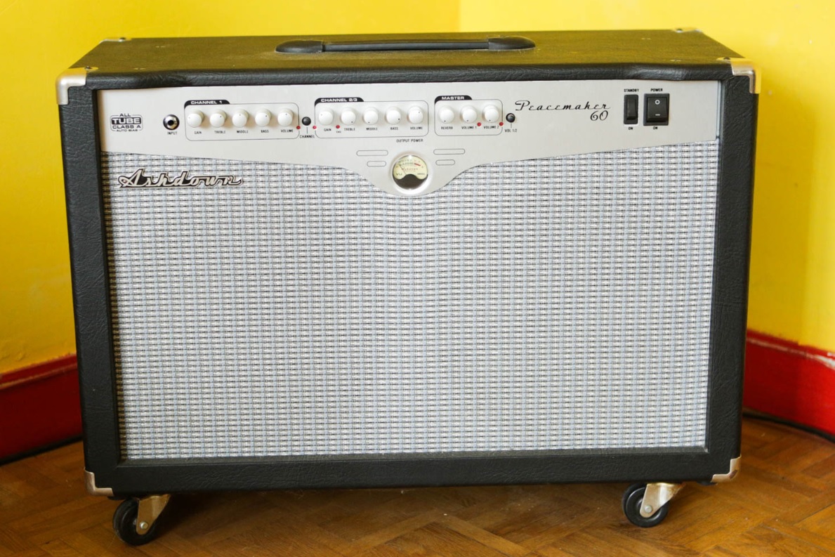

Via MP had ik een versterker combo op de kop getikt eigenlijk voor de twee Vintage 30 speakers (2002 Engelse productie) die er in zaten.
De versterker deed het niet,maar wat frommelen aan het master volume bracht het ding tot leven :rock:

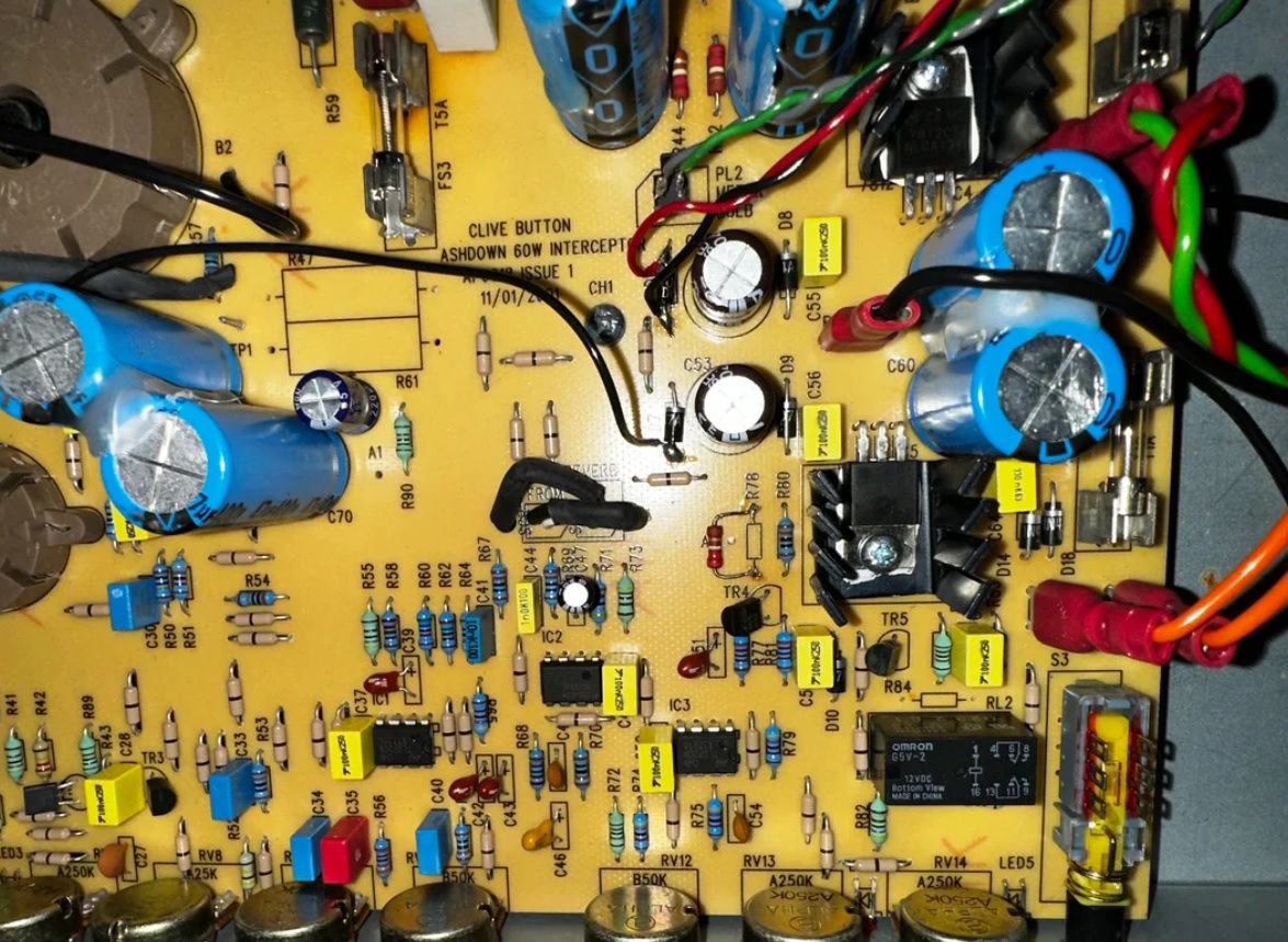

Het probleem met deze versterker was de opbouw op 1 print en onvoldoende koeling.
Alle potmeters waren direct op de print gezet en dan wil er wel eens een pootje los gaan.........
Op zich had ik de versterker kunnen reviseren,maar wat is er dan leuker de uitgangstrafo (2x EL34) er uit te halen en daar wat anders mee te doen.
En persoonlijk vond ik het een oer lelijk ding :lol:
De set buizen was dan een bonus :D
De restanten bouw ik om tot een een cabinet met de 2x60W 12 inch V30 speakers.
Een win/win/win situatie dacht ik en dat voor een zeer klein prijsje....... :-"

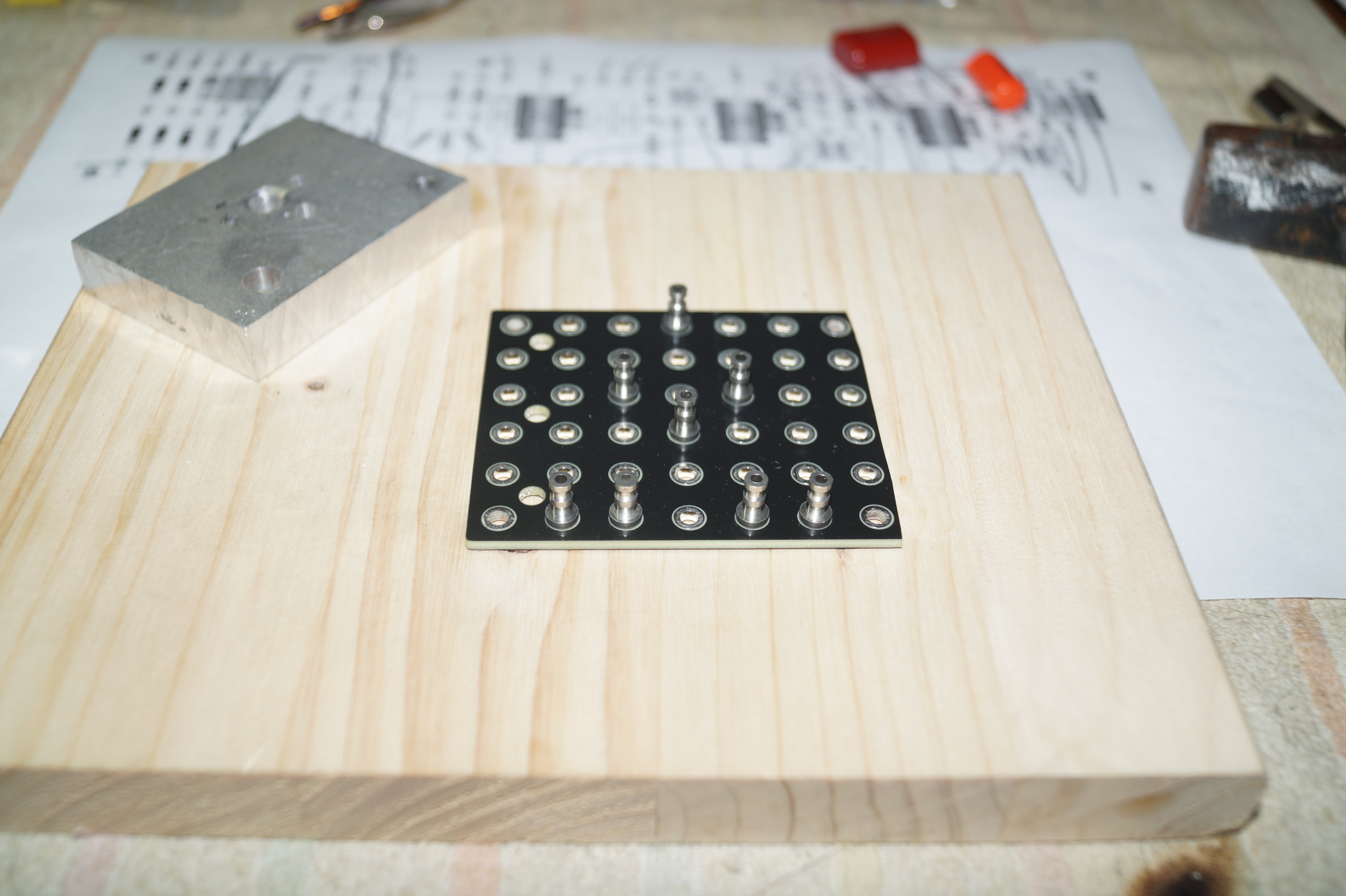

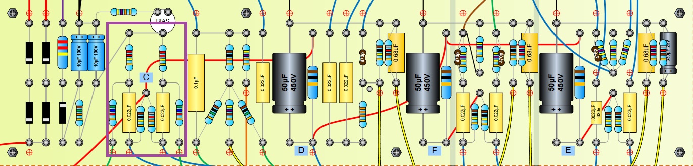

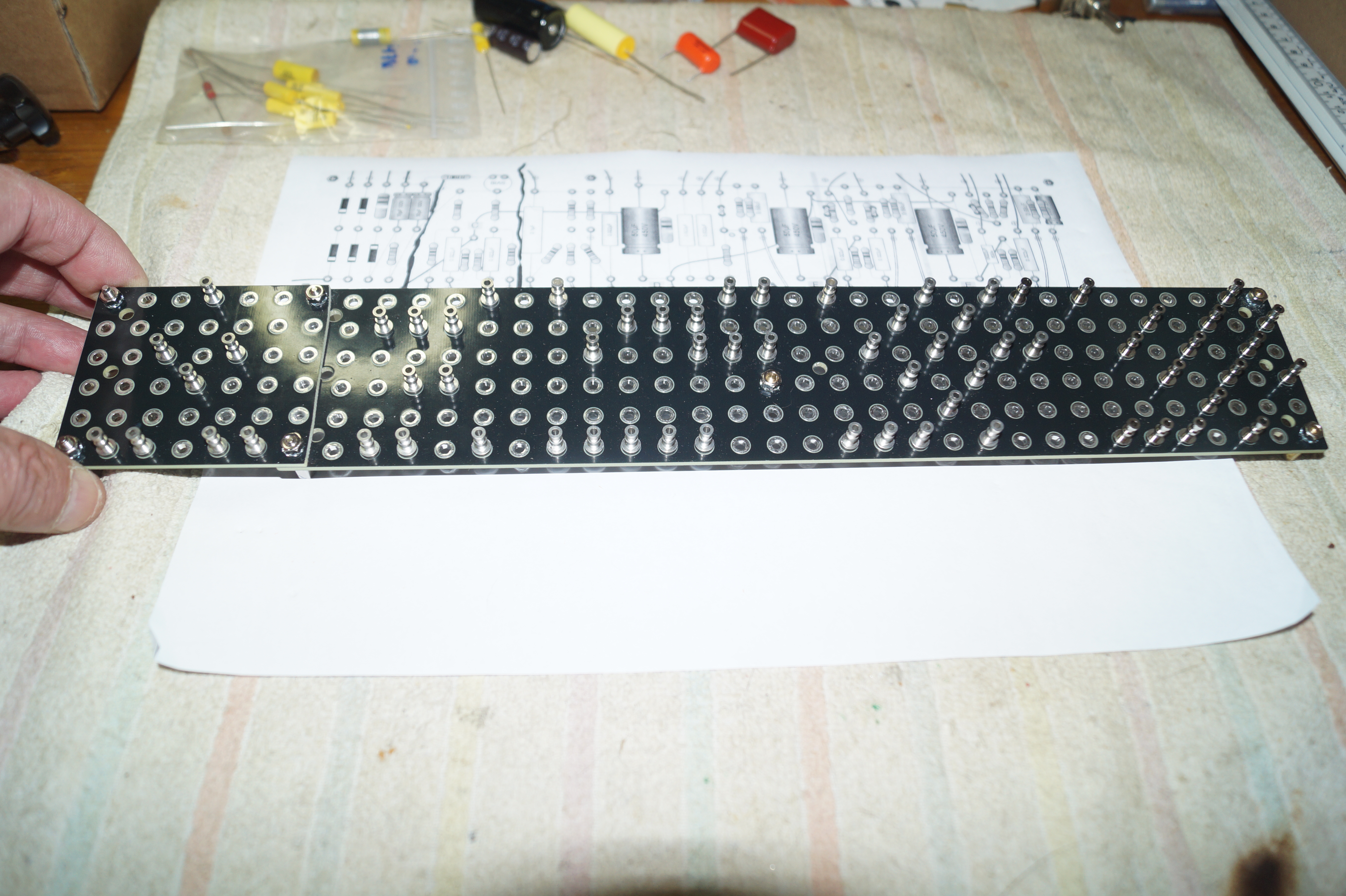

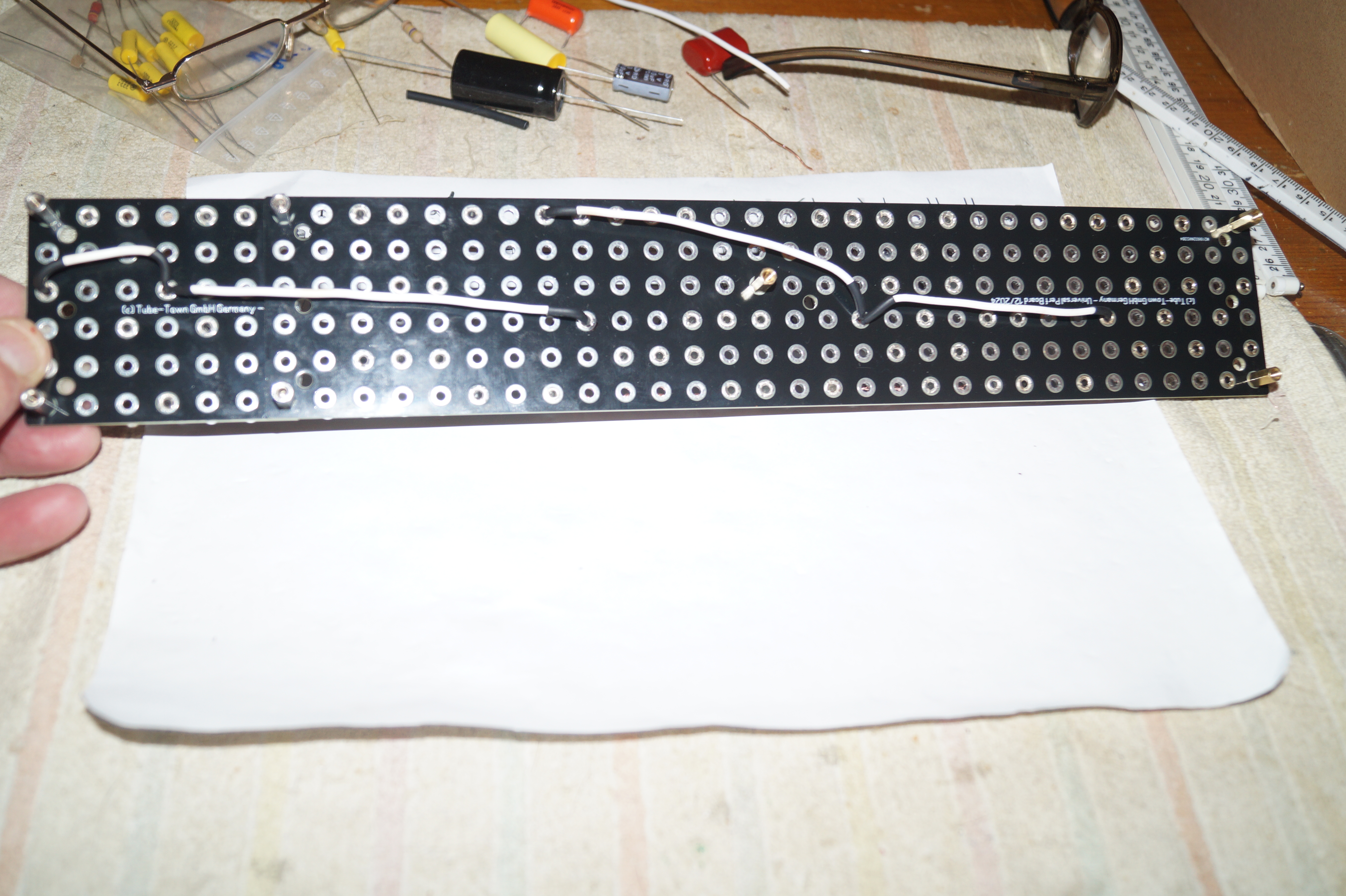

Maar even iets tastbaars in elkaar gemept.
Gaat het passen? :hide:
Nee natuurlijk niet,het standaard bordje komt 6 baantjes te kort!! :lol:
Morgen er maar wat op verzinnen....komt goed. :think:

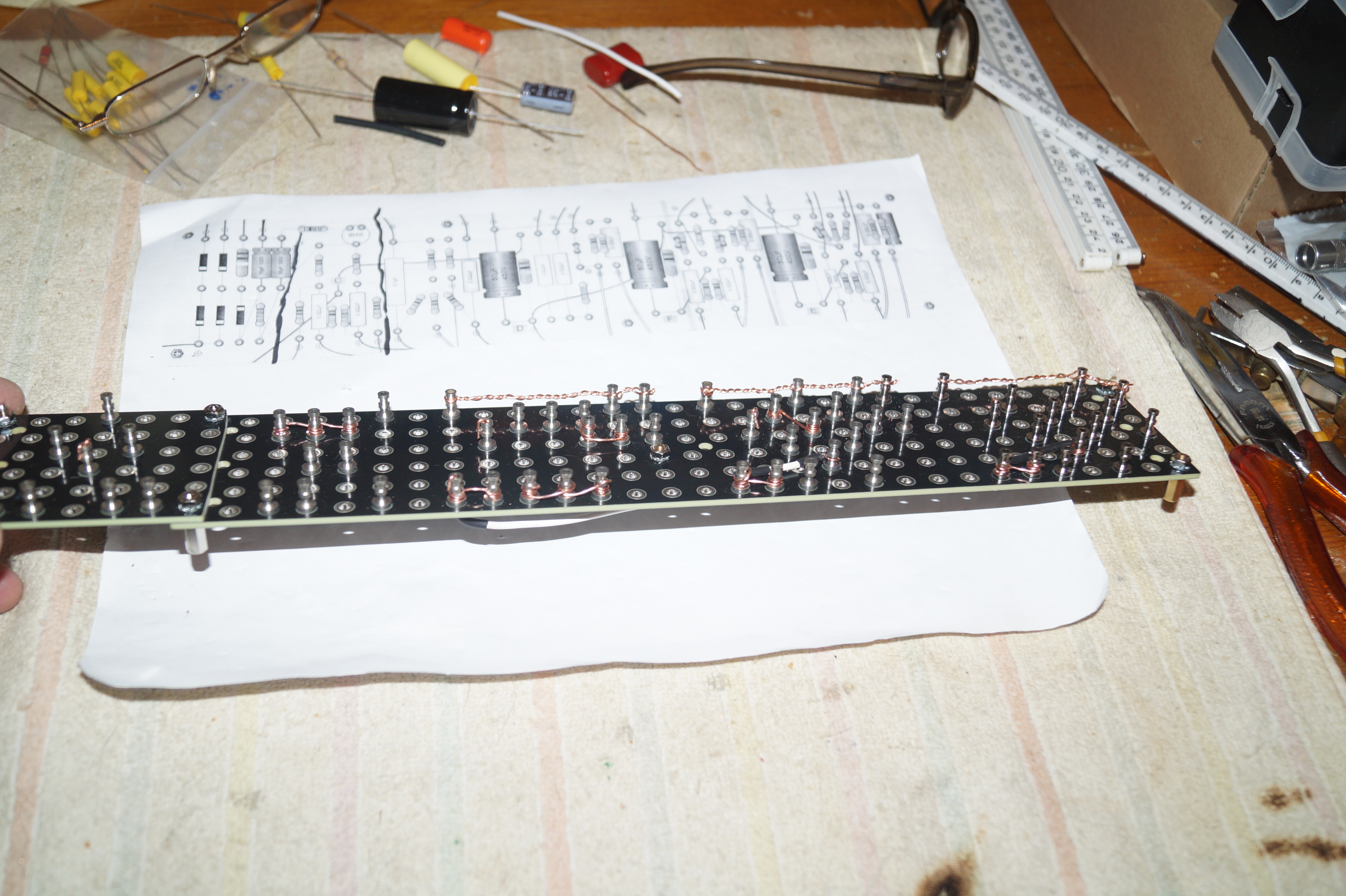

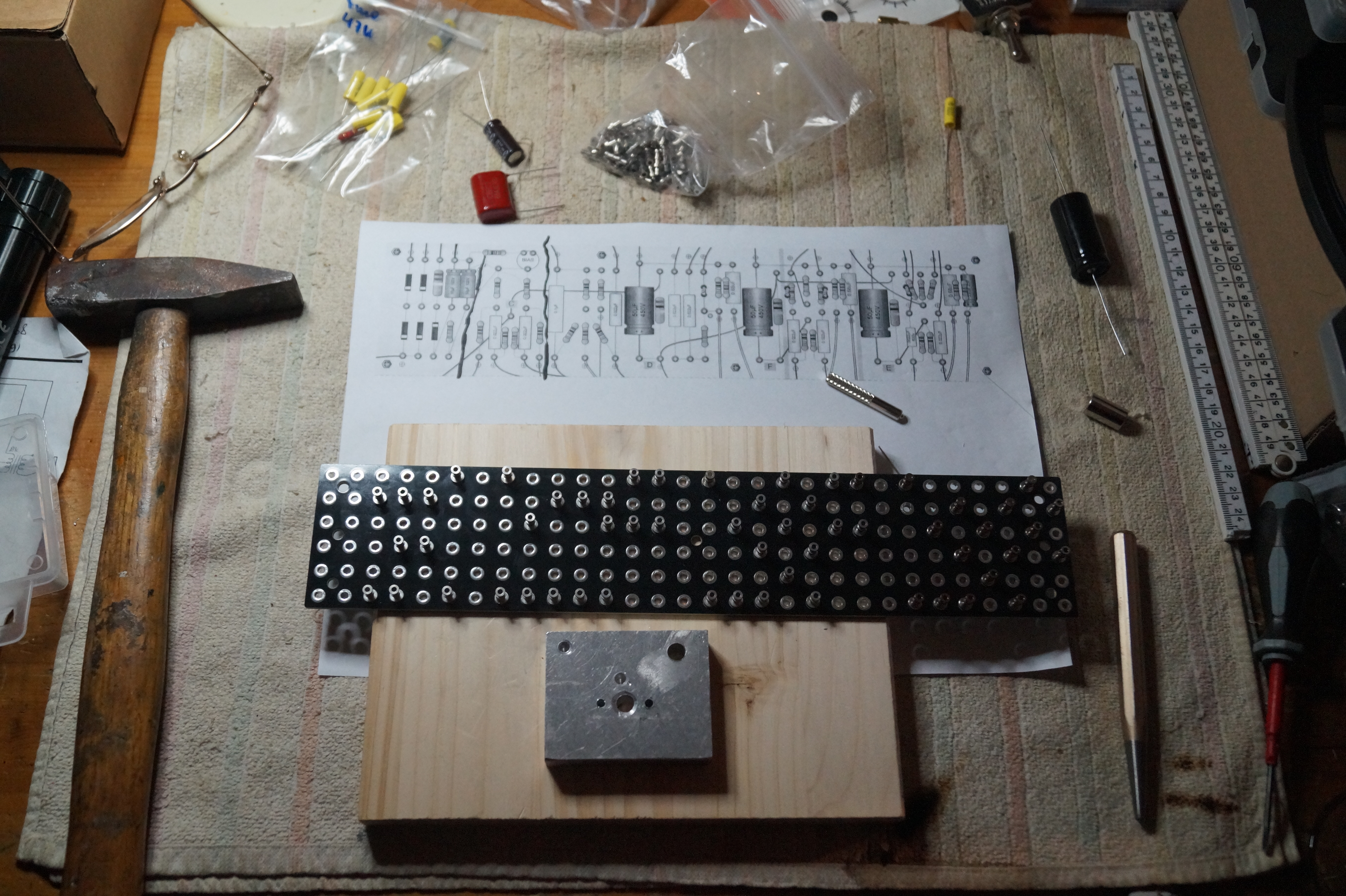

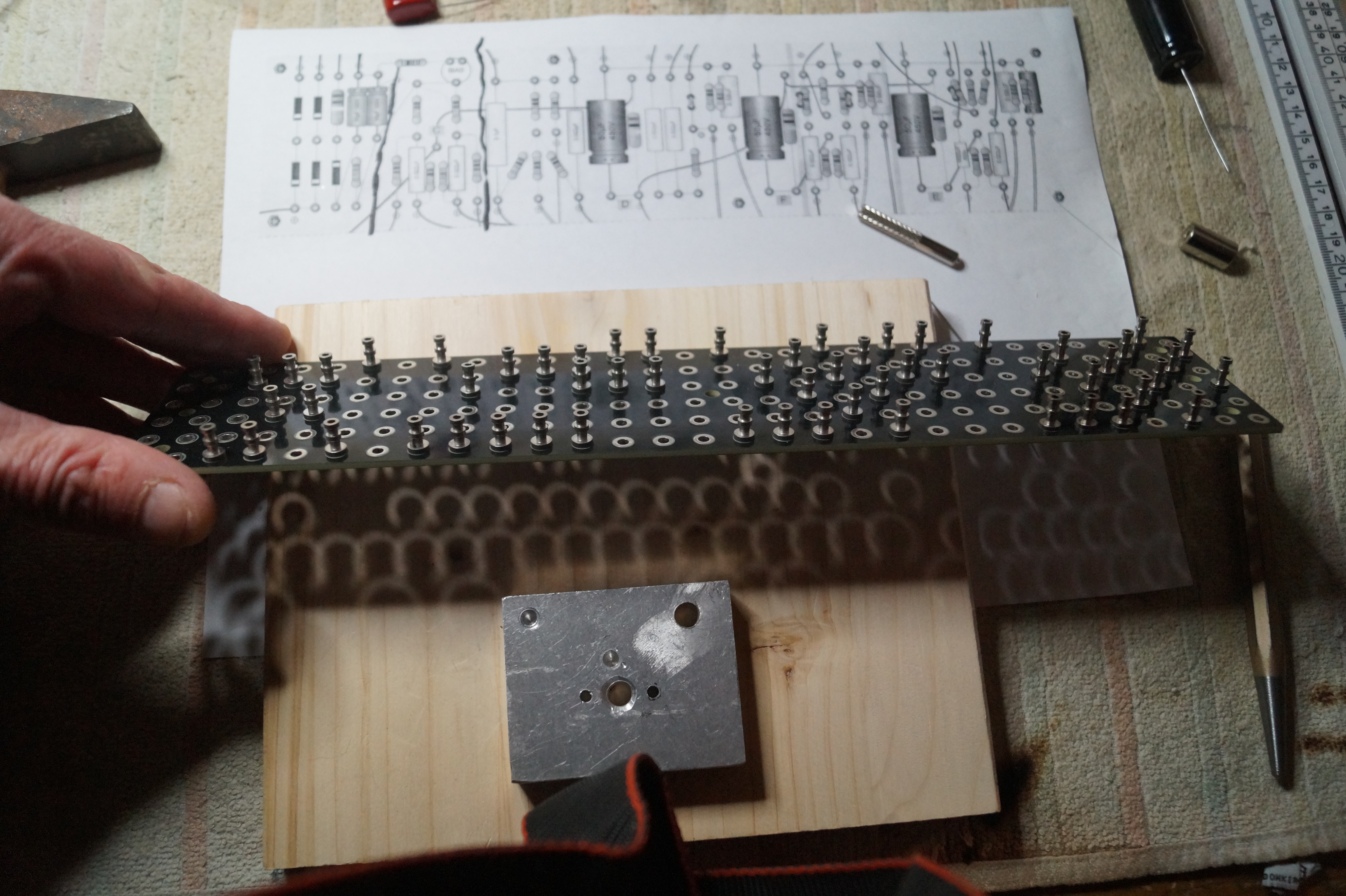

Berichten: 6144

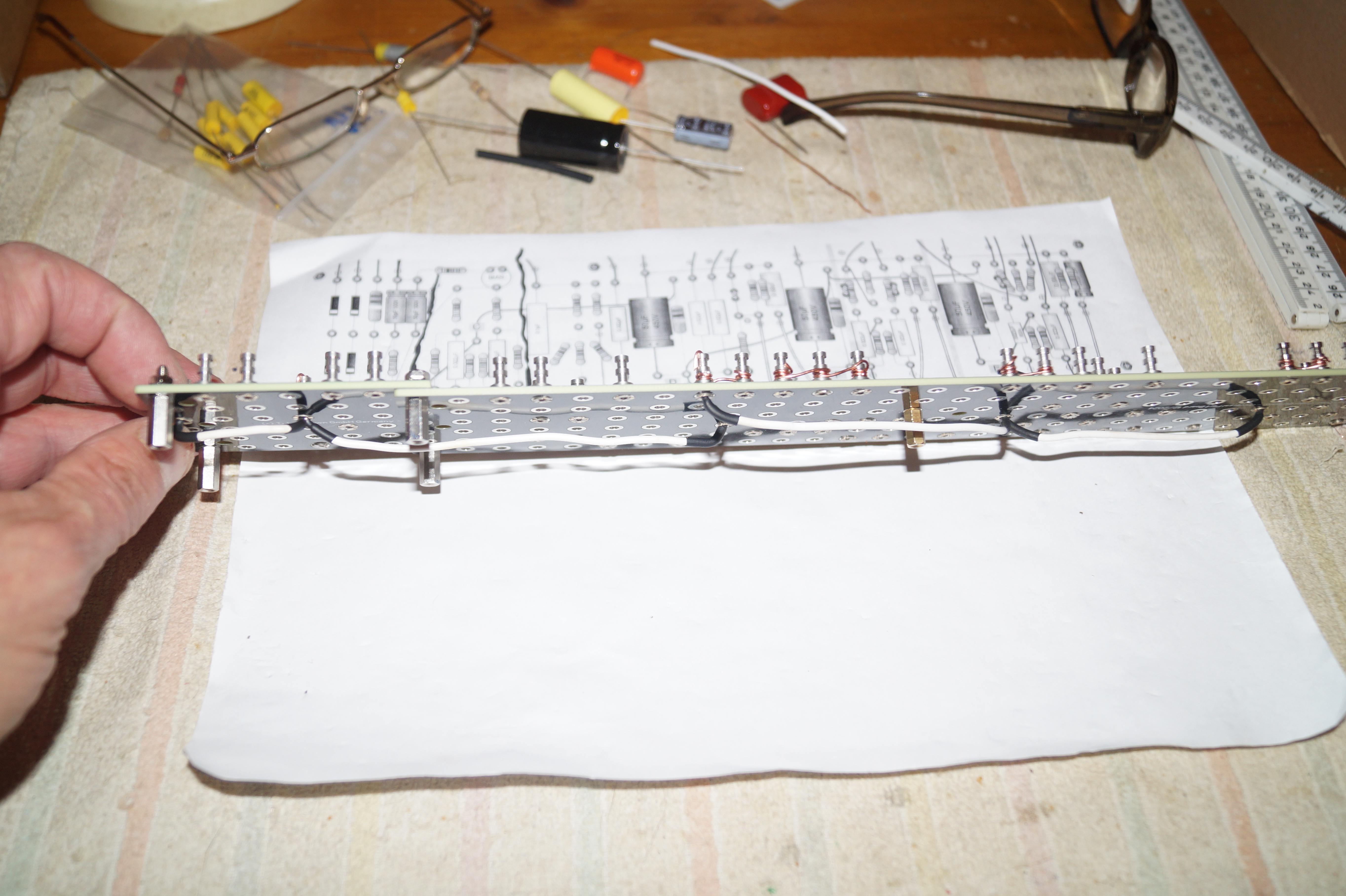

Het bordje verlengt,
Alle turrent,s staan er nu op.
Volgende stap de doorverbindingen.
En de hoogspanning doorverbindingen aan de onderkant.
Morgen de soldeerbout opwarmen,genoeg voor vanmdaag :lol:

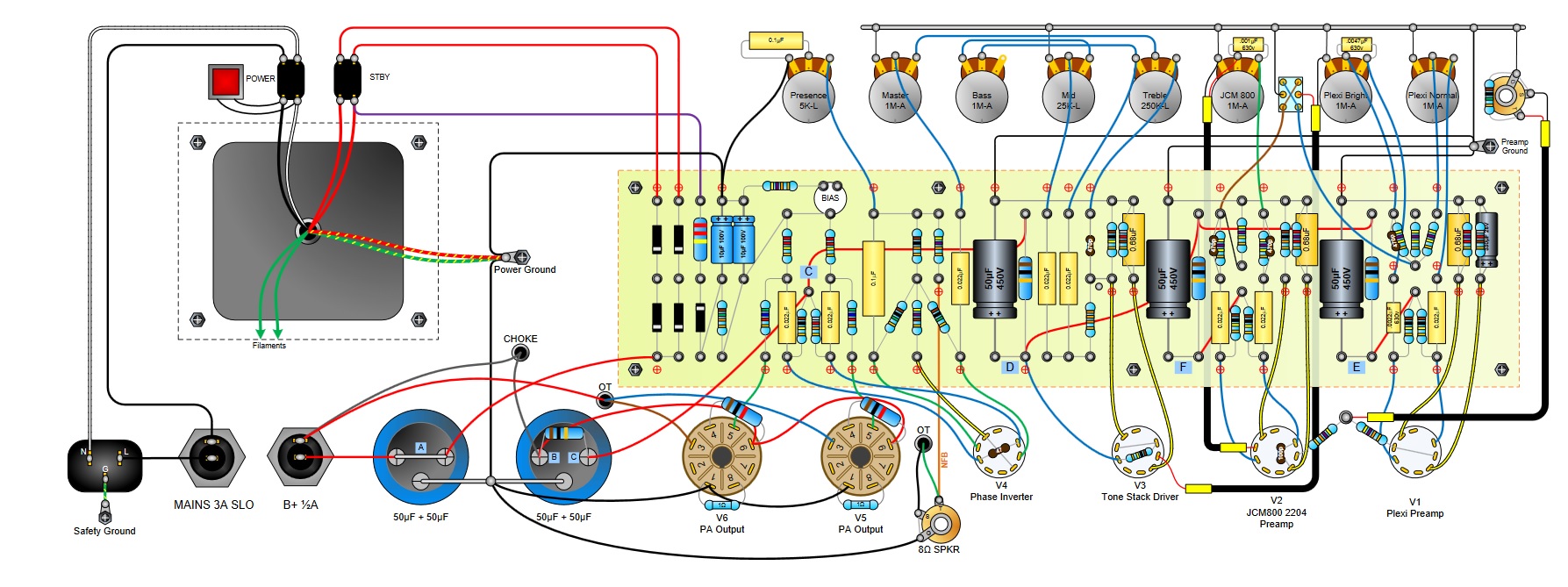

Demo, waarom die twee extra potmeters ? :think:
Berichten: 20399
Stel je die vraag aan jezelf?
Berichten: 6144
Ja,het is een kwestie van wel of niet!
Twee extra potmeters.
1 voor een post PI master volume,omdat dit ding in theorie best wel hard gaat.
1 voor een Depth regeling ,eigenlijk een variabele terugkoppeling regeling om de bas in de eindversterker te kunnen regelen.
Of alles origineel laten, volgens het schema :-k
Berichten: 6144
Nee, toch maar doen,we zien wel waar het schip strand :lol:
-2 extra potmeters
-buizen FX loop
-eerste twee buizen op DC gloeien
-6,3v wissel spanning gloei optillen
