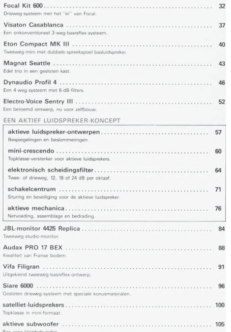

Hallo Kevin,
Als eerste welkom ... waar heb je de informatie vandaan dat in de Elektuur Audio Special uit 1986 (dit is het eerste nummer) het ontwerp van de Vifa Basis 1.0 staat? Het enige Vifa ontwerp wat in deze uitgave staat is de Vifa Filigran, zie bijgevoegd plaatje.

De Basis 1 heeft bij mijn weten nooit in een Elektuur of een Elektuur Special gestaan. Als ik me goed herinner, was het een eigen ontwerp van Speakerland. Dat zal in die tijd nog Rolf Smulders geweest zijn waarschijnlijk.

Ik heb alle elektuurs door zitten spitten maar ik kom de Basis 1.0 inderdaad niet tegen.
