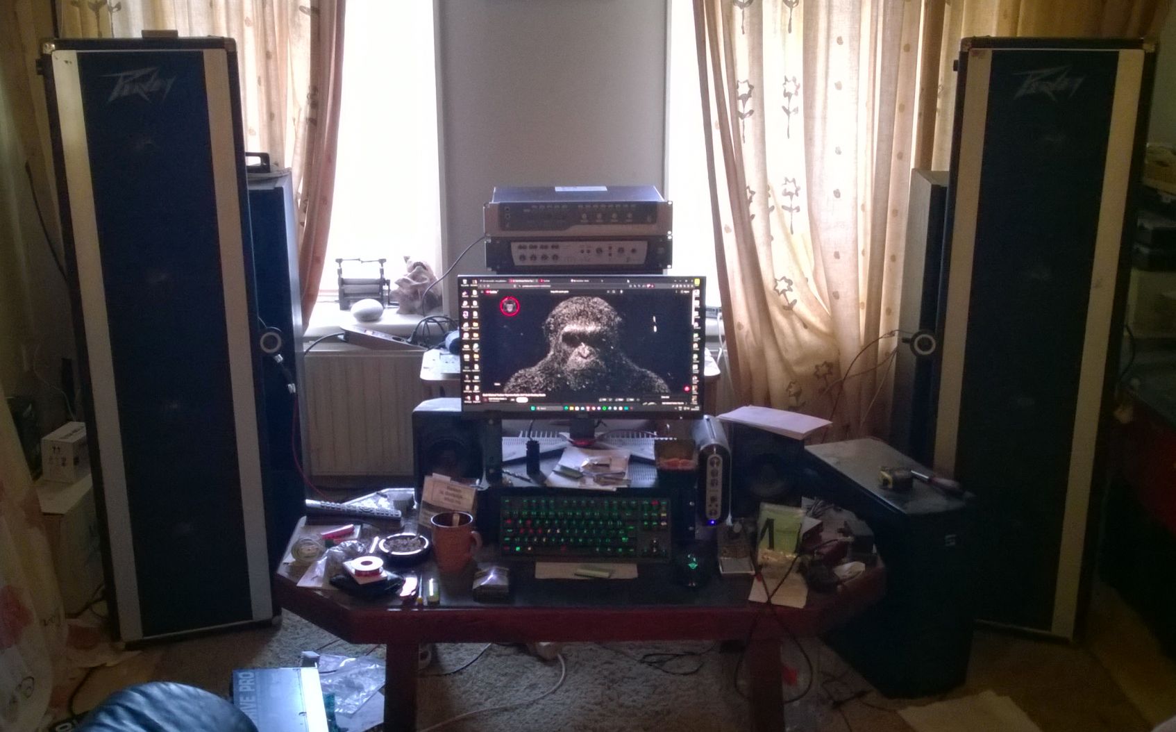

Heb enige tijd bedacht of en hoe ik dit zou moeten inkleden..
Kort: Loop al even mee, heb geexpirimeneerd met speakers en amps, zelfbouw > gemengt resultaaat.
Lang verhaal kort:
Ik kreeg een dingetje voor peavey spul.
Bedacht me hoe dat zou kunnen werken en ook waarom niet.
2 x 4 x 12's staan, koelkasten. tangband tweeter toegevoegd met 4,7 uf condensator...
Beste geluid ooit, imaging is zo goed.... wel hoop eq nodig maar dat doet niets negatiefs (?)
Denk maar even mee waarom dit wel of niet zou moetem werken.... het werkt! (en kost net niets nu nog :))

Heerlijk! Niks mis met EQ.
Zit er al wol in de kasten? Daar kan je ook mee experimenteren.

Nee, neer gezet 'as is', zit wel een enorme peak in (staande golf neem ik aan) maar eq en weg is ie.
Had meetinkje gedaan maar later op gehoor meer fijn getuned.

Gitaar cabs, onder de 100Hz is het klaar?

PA, ze gaan wel lager dan 100 hz maar heb ze niet 'kaal' gemeten.
Denk dat gitaar speakers niet zo goed gewerkt hadden want die willen juist breakup, deze spelen fullrange en ik heb niet veel (niks) hoeven doen in het breakup gebied.
Re: cheep and chearfull?
ief schreef: wo 17 sep 2025, 22:46
Afgaande op je plaatje denk ik dat als je die bult bij 100 Hz hebt weggewerkt dat i.c.m. de room responsie je wel richting 50Hz - 60Hz komt.

Misschien ter verduidelijking, de eq die je ziet is waar ik op uitgekomen ben, de 'meting' heb ik gemaakt toen ik ze net had neer gezet om te zien of mijn idee voor eq een beetje in de buurt zat.
Heeft zo'n 2 maanden geduurd om het goed te krijgen. Nu klinkt alles eigenlijk gewoon erg goed tot spectaculair (zonder overdrijven) en dat dan in de context van > youtube klinkt mij prima met eq apo en een scarlett interface, 40 jaar oude, niets aan gedane inkel pa versterker is mij prima (sterker, een ander expiriment met soort studio setup was met kleine broertje, bns 2-weg bookshelfs, veel demping op plafond en achter en zij muur + 4 subs op dsp en dat klonk ook heel goed)
