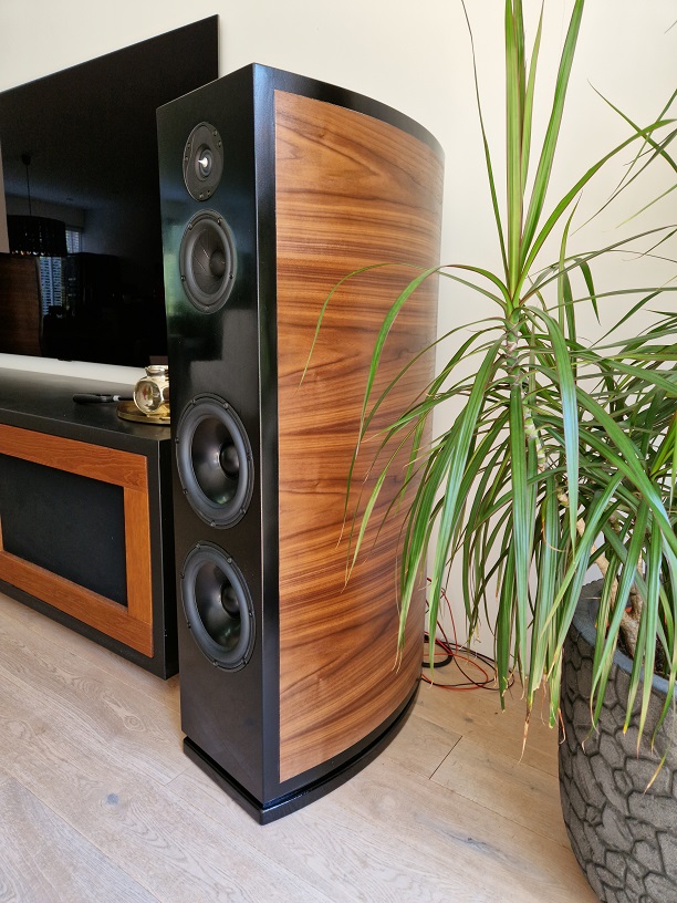

Allicht zou je eens kunnen kijken naar de Speranza van Tony Gee. DIe is hier op het forum gebouwd door Woutertje in 2023. Weliswaar heeft die zijn eigen draai gegeven aan het filter maar allicht is het een optie voor je.
Er is overigens ook nog een basic uitvoering van de Speranza.
Woutertje heeft er in elk geval een paar schunnig mooie kasten van weten te maken :goeie:
