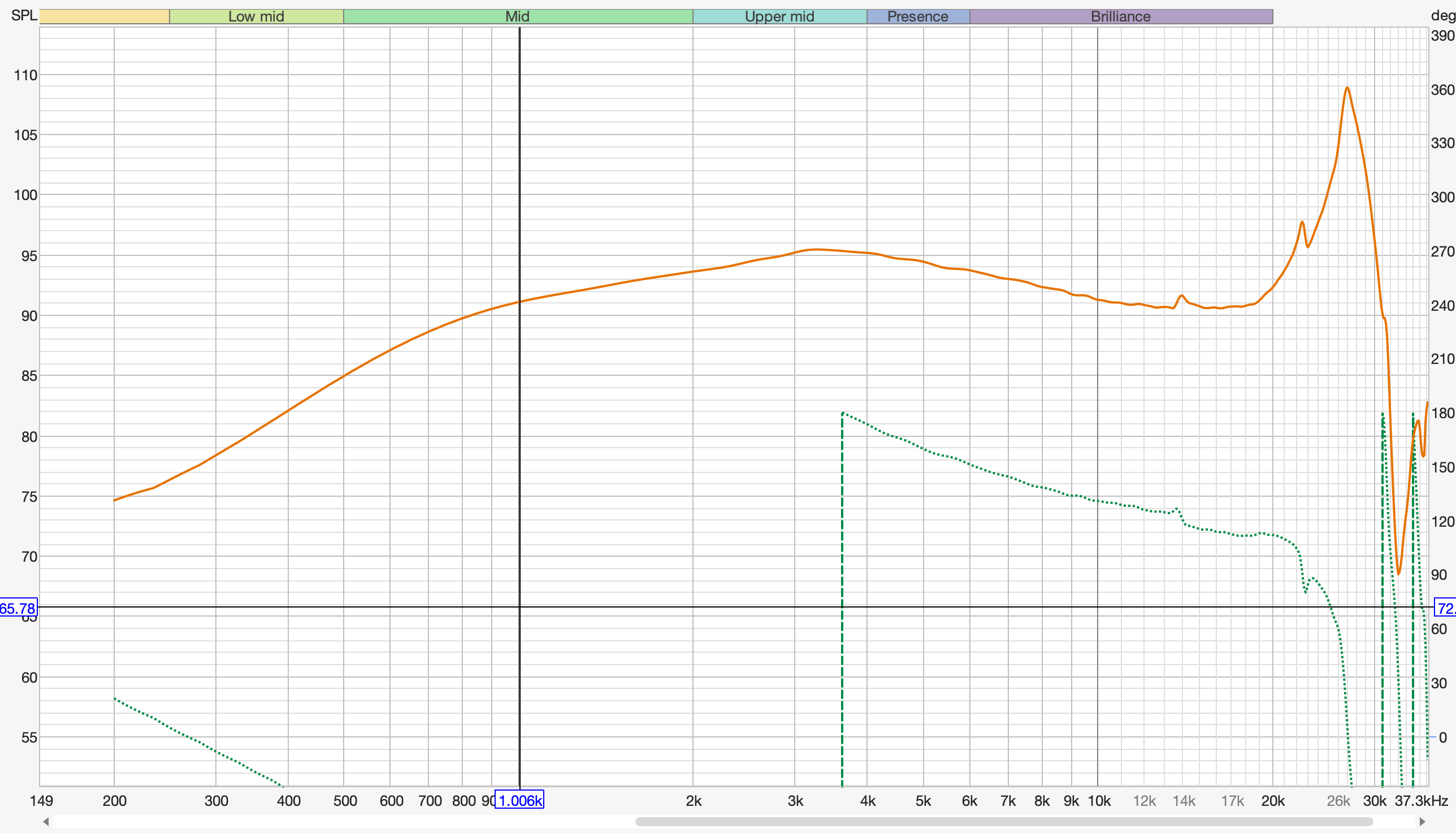

Dit is de 'meegeleverde' FRD file van de meting (ik neem aan op een ISO baffle):

Resonantie op 14 kHz ... :-k Gratis erbij neem ik aan

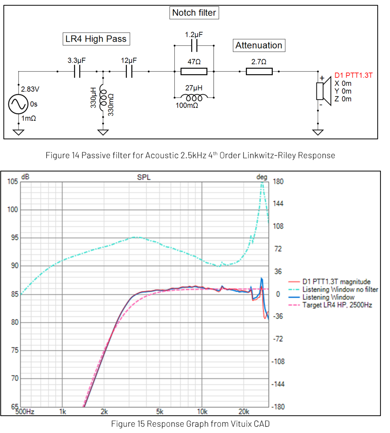

Zo zou het er gefilterd uit moeten zien (op een infinite baffle):
De rommel rond 14khz is inderdaad niet heel tof. Maar of de soep zo heet wordt opgegeten is nog maar de vraag. Het gebeurd allemaal ruim boven de x-over dus geen problemen wat dat betreft.

Ga je niet horen, maar wel grappig dat deze perfectionisten die er niet uit krijgen.
Re: Purifi - Welke driver?
Denk ook dat het hoorbare er van wel mee valt. Lijkt meer een zwieper t.g.v. van faseveschuiving t.g.v. looptijdverschillen dan een resonantie. Die perfectionisten hebben het er gewoon in gedesigned met hun fase gepruts :mrgreen:

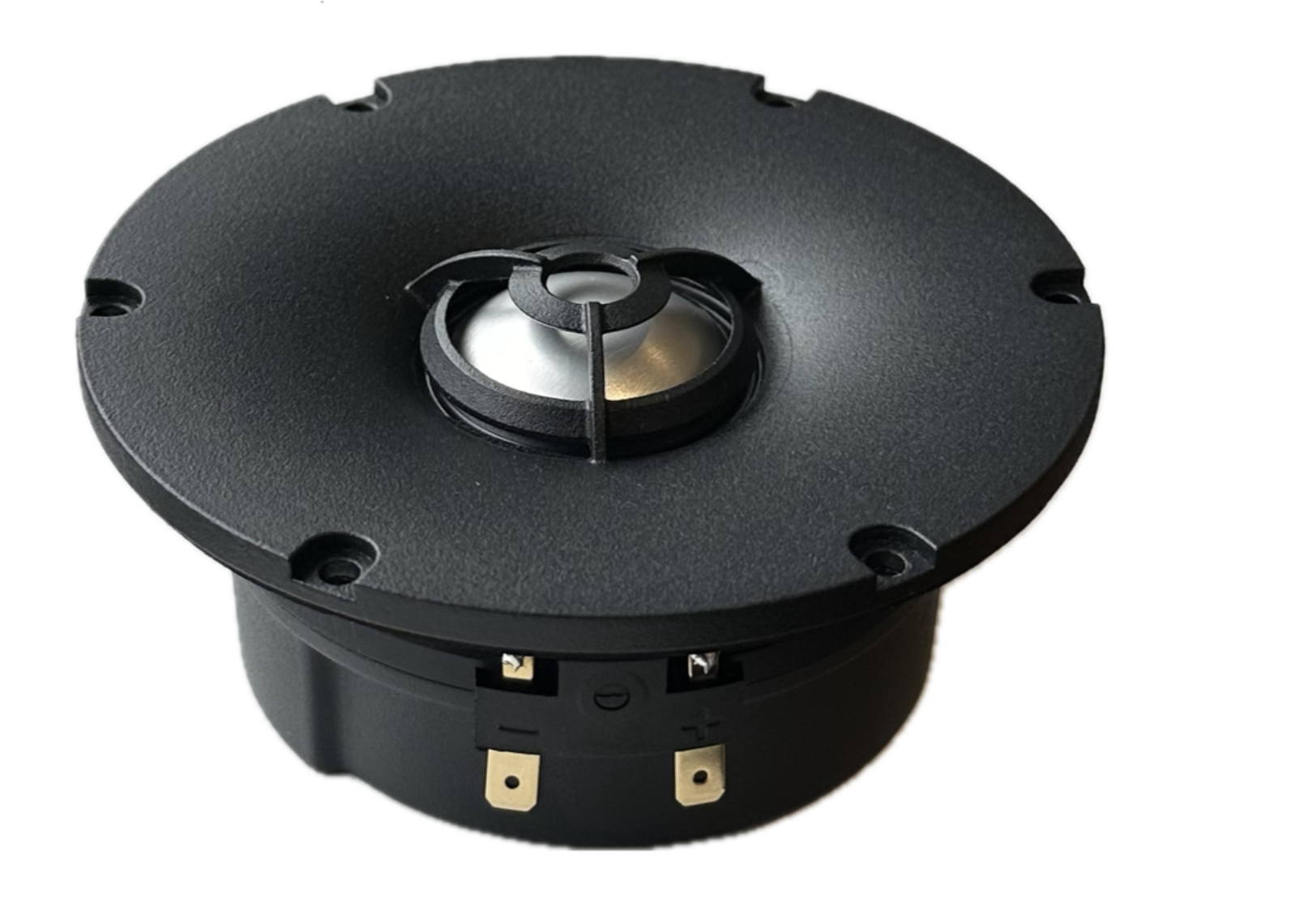

Ik denk dat het eerder een resonantie ten gevolge van de coherer is. Dat ding zit vlak tegen de dome gepositioneerd:
Golflengtes zijn:
14 kHz → 2.45 cm
22 kHz → 1.56 cm
Als de coherer resonant is, dan kan dat voor wat kleuring zorgen, maar nog de vraag of je het hoort.
Als ik zie wat de invloed van zeer kleine randjes bij de baffle etc al doen op de SPL bij de Bliesma, dan zit de coherer duidelijk wel wat in de weg. Maar...het voordeel is groter dan het nadeel dunkt me. De mannen van Purifi zijn niet op het achterhoofd gevallen.

Antwoord van ‘the man himself’ (Lars Risbo):
“ it’s resonances in the motor steel and magnet assembly. you see it because it’s a very unsmoothed measurement. The proximity of the coherer does not cause resonances in the audible range because it’s much closer to the dome than a wavelength. “

Het is net geen 1dB, dat bultje bij 14khz. Onder hoeken wordt t nog minder (0, 15, 30, 45, 60 en 75 graden):
Je zult er niks van merken. Het nette afstraalpatroon is veel belangrijker! Veel popmuziek is gepimd met een smal bultje van een dB of 3 tussen de 11 kHz en 14 kHz. Hoor je ook niemand over :mrgreen: Ben erg benieuwd!

satefan schreef: do 15 mei 2025, 19:45
In Vituixcad nagegaan, tot zover klopt het voorgestelde filter schema.

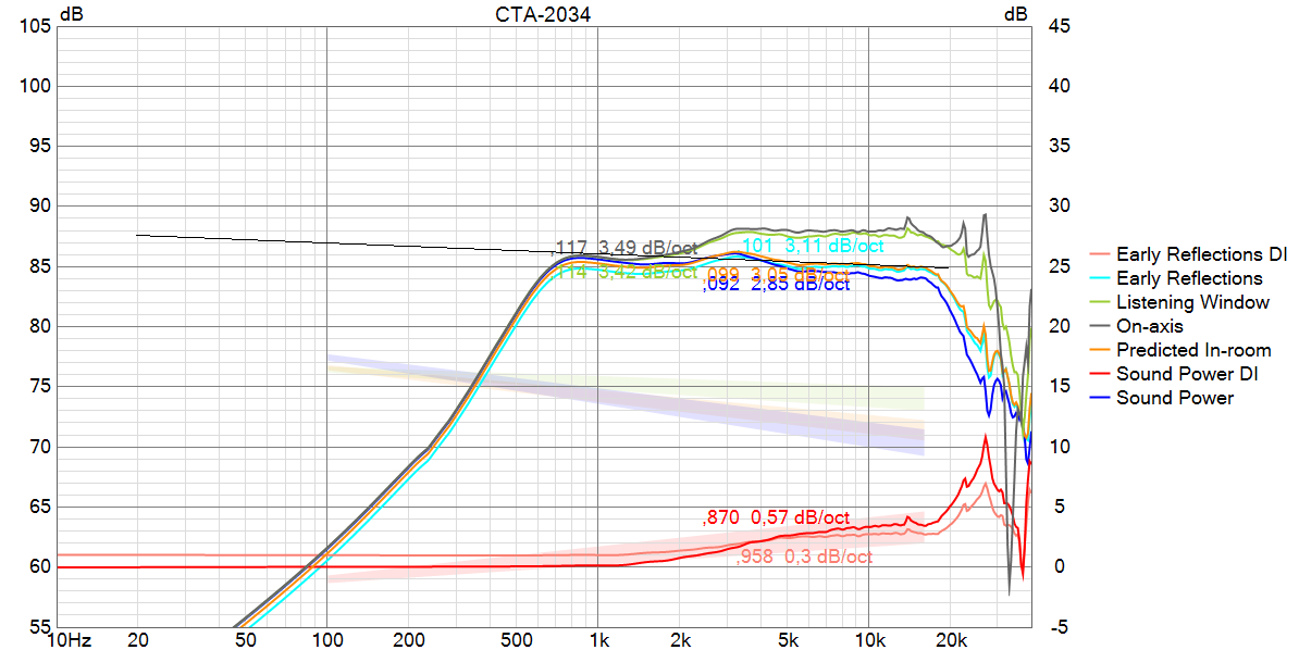

Wat vergelijkende indicatieve studie gedaan in VituixCad. :think:
Mijn "upgrade path" tweeter (SB26ADC met 4" WG Augerpro):
De PTT1.3T04-HAG-01 eveneens dus met een 4" wg:
Beide tweeter overigens passief gevlakt.
Wat opvalt en eigenlijk conform verwachting is dat bij de PTT1.3 de PIR veel vlakker is en dat de power curve veel dichter bij de PIR ligt
De Directivity Index geeft uiteraard dezelfde indicatie.
Ben benieuwd of in de testbox de PTT1.3 een gedrag heeft dat overeenkomt met de door Purifi verstrekte gegevens :?:
