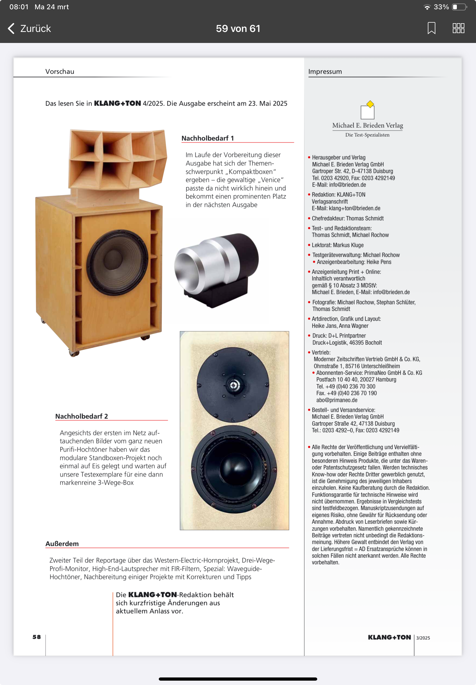

Ik lees net dat in de komende Klang &Ton de Purifi tweet zal worden gebruikt in een ontwerp.

Ouwebok schreef: ma 24 mar 2025, 8:07
Toll!

Dat is een versie met een grotere waveguide, ik schat in de 146mm versie.
De versie die ik binnenkort verwacht is de 104mm versie.
