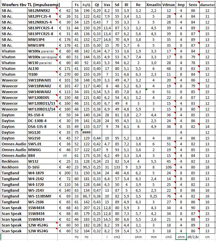

Ik ben maar weer eens met een idee begonnen…. Het lijkt mij leuk om een keer een coaxsysteem te ontwerpen en bouwen. Daarbij werd het voor mij al snel duidelijk dat er een woofer bij moet.
Die woofer zet ik van bij voorkeur in een Transmissielijn. En ja, waarom dan ook niet de woofer impulsgecompenseerd?
Ik zie het voor mij dat ik in wezen 2 TL’s bouw die ik dan rug-aan-rug zet; dus daardoor 2 impulsgecompenseerde woofers.
De uitdaging is dan ook dat die TL’s niet te diep zijn, zodat de dubbele diepte niet veel meer wordt dan 30 a 35 cm.
Omdat woofers met grote Sd ook veel lijnoppervlak vergen moeten de woofers niet al te groot worden; misschien zo’n 12 cm…
Ik ben dus een zoektocht begonnen naar mogelijk kandidaten….
Voorlopig ben ik (na heel wat uurtjes..) uitgekomen op deze lijst.
Ik houd mij aanbevolen voor suggesties....

De coaxdriver en woofer moeten natuurlijk wel bij elkaar passen.
De gevoeligheid van de coax moet toch wel minimaal 6 dB hoger zijn dan van 1 woofer.
Alhoewel daar nog wel enige nuancering bij hoort...

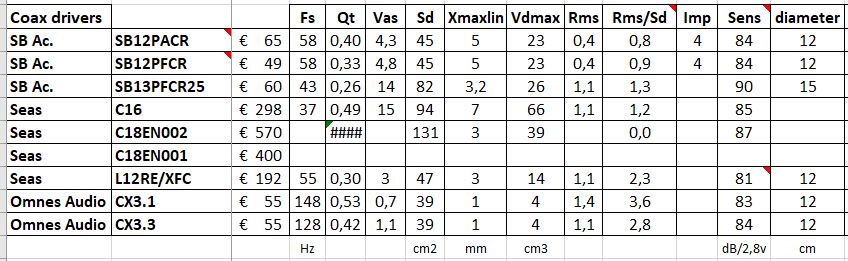

Tot nu toe heb ik deze coaxdrivers gevonden. Kent iemand nog een ander type?
De coax hoeft niet al groot te zijn, aangezien hij pas vanaf 100 Hz of zo hoeft te gaan meespelen. Een Vdmax van 10 cm3 (mid) is al voldoende...

Ik heb jouw creatie bekeken, HenkJan en hij ziet er mooi uit. Beetje in de richting wat ik ook wil; alleen dan met 2e woofer aan achterzijde. En met wat meer dynamiek.
De coax TB W3-1723 spreekt mij wel aan, maar is niet meer leverbaar.
De W3-315 vind ik kwa VDmax toch wat aan de krappe kant. Xmax = 1,5 mm.

als bij pakweg 300 of hoger gefilterd is Xmax niet meer relevant lijkt me
je bedoelt de woofers van de DT3W, ja, die waren puur op looks (en lage prijs) uitgekozen

Ha Wouter. Leuk jouw reacties te lezen. Geen verrassing dat jij hierdoor getriggerd werd....
Verrassende tips waarmee je komt.
Robe Meijst kende ik niet, maar dat ontwerp met dubbele woofer is wel een beetje wat ik voor ogen heb. Grappig.
Die kleine Morel Coax is ook fraai.
Eens nader onderzoeken...
Het lastige van "onbekende" drivers is, dat hun vervromingscijfers onbekend zijn, als er geen meetgegevens van bekend zijn....
En ze moeten t.o.v. (2) woofers wel gevoelig genoeg zijn.
Van mijn rijtje coaxen hebben de Omnes C3 3 en de SB12P... voor nu mijn voorkeur.
Enne: ooit gaat er wel gebouwd worden...
Je weet, ideeën laten opborrelen en uitwerken is meer dan de helft van de lol...
Ps. Door mijn recentelijk spelen met de TLtool van MJKing ben ik wel anders gaan aankijken tegen "mijn" TL met Visaton AL170..... Maar daarover in een ander topic meer......

Heb de Sica uit topic van JohnP nu ook in mijn lijstje staan.

Bedankt vuilnisman, voor de link naar metingen van de Sica. Ziet er i.h.a. goed uit, alhoewel ik die dip op 3 kHz wel heftig vind....
Is er nog iemand die soortgelijke meting/analyse van de Morel Integra 424 kent?
