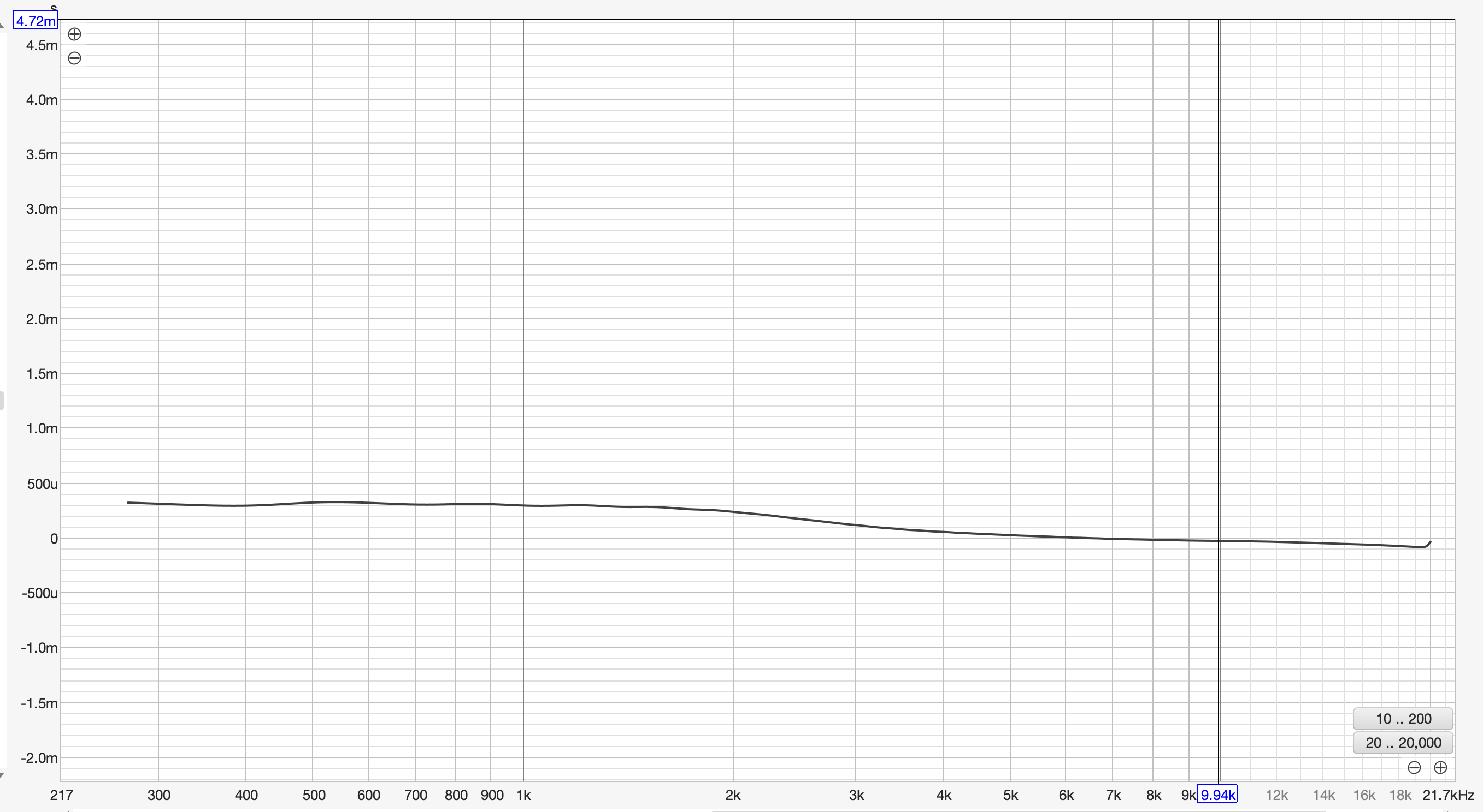

Gister vergeten de Group Delay nog bij de andere meting te zetten. Deze blijft ruim onder de halve milliseconde. Heel prima.

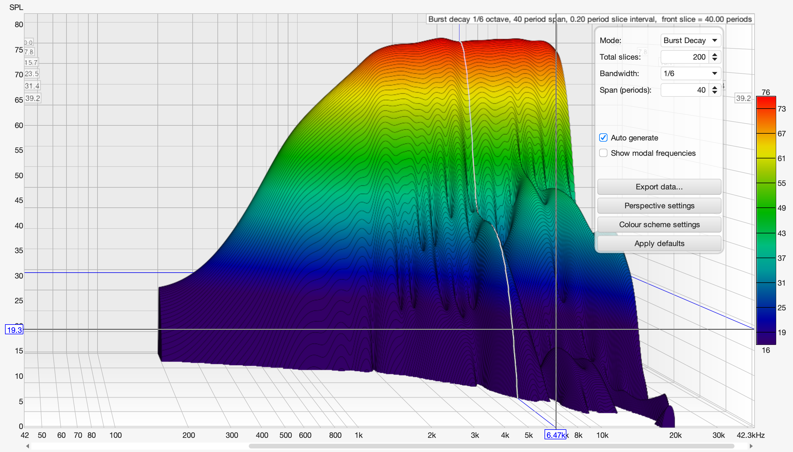

Vandaag even naar de burst-decay van de tweeter zitten kijken. Er zit nog best wat rommel vanaf 6khz ongeveer:
Ik dacht eerst aan reflectie/diffractie rondom de tweeter, maar verschillende metingen gedaan, met dempingsmateriaal om de tweeter heen gemeten etc, met en zonder woofer gemeten, maar het blijft ongeveer hetzelfde. Dan ga je vermoeden dat het in het filter moet zitten? Of zijn er nog andere zaken waar ik naar kan kijken?

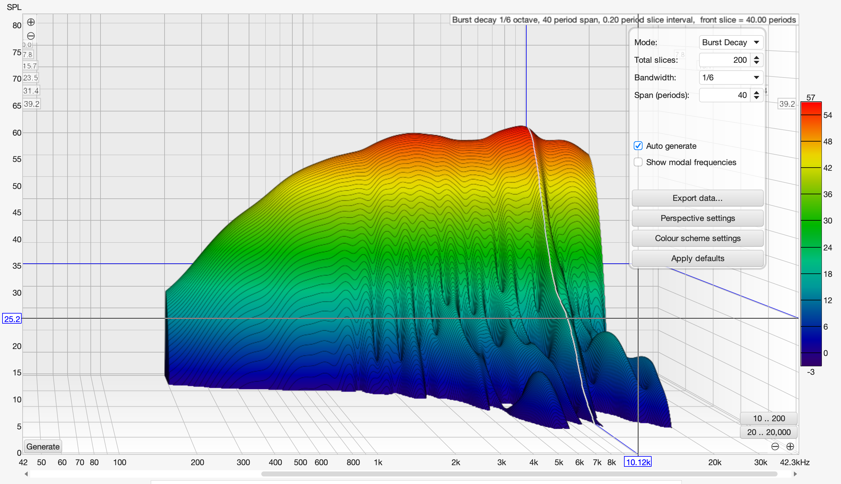

edit 2: Ik kwam nog een oude meting tegen van de Bliesma op een andere baffle, zonder filter. Komt een beetje op hetzelfde neer:
Daarna heb ik de overgang van de tweeter naar de baffle afgeplakt met tape (er zat een klein beetje ruimte tussen).
Dan wordt het gelijk al een stuk beter bij 10 khz. Ik moet het dus in die hoek zoeken denk ik...
Edit 3: Ik heb nog even naar metingen van andere speakers/tweeters gekeken van de luisterdag. Die hebben dit effect ook en vaak in sterkere mate. Het lijkt erop dat het 'gewoon' een eigenschap van dome-tweeters is. Ik maak me denk ik weer eens te druk... ](*,)
Berichten: 8107
Re: Monitor met Purifi 5.25, 2 x PR en Bliesma T25B - Hoe filter ik dit?
Of is het een reflectie van je microfoon?

Kappa7 schreef: do 06 mar 2025, 20:33
Zou wellicht kunnen. De microfoon zelf is ook 'gewoon' een andere variabele natuurlijk. Ik zal nog eens meten met wat demping om de microfoon heen. Ik heb nog wel wat angel hair etc.
Gezien de golflengtes lijkt het me echter onwaarschijnlijk?
JanRSmit
Berichten: 220
Lid geworden op: za 16 mar 2019, 7:49
Bericht door JanRSmit »
In hoeverre zit daar de ruis/reverberation van je ruimte mee te doen?
Zijn dit metingen van heel dichtbij oftewel van welke afstand gemeten?
satefan
Berichten: 4124
Bericht door satefan »
De microfoon stond op 1 meter afstand bij de metingen. Ik weet niet goed of je bij de burst-decay een window kunt instellen. De tijd-as wordt weergegeven in perioden. Ik zal de tweeter ook eens van dichtbij meten en kijken wat er dan zichtbaar is bij de burst-decay.

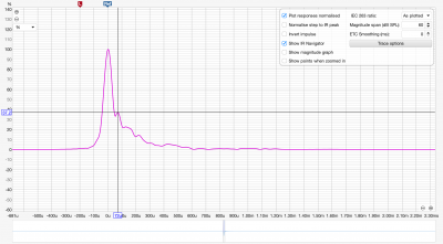

Heb je ook naar de etc resultaten gekeken?
JanRSmit
Berichten: 220
Heb je ook naar de etc resultaten gekeken? Wellicht wet je het al, maar toch. Als de waterfall en burstdecay resulten richels tonen die met de tijd mee omhooggsan in frequency is dat een teken van diffractie. Als rechtblijven een resonantie.

Hier de ETC van alleen de tweeter - sterft snel uit (volgens mij) maar wel kleine verstoringen vanaf 72u en onwards:
72u komt overeen met 2,4 cm afstand (halve golf is dus 1,2 cm), dus ik vermoed dat het door de bolvormige mesh van de Bliesma komt.
Satefan

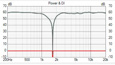

Vanmorgen nog even een uurtje zitten klooien in VituixCAD, met het idee om de x-over van 2100hz te verlagen naar 1500 a 1700. Er zitten best wat componenten in het huidige filter, en die moeten allemaal in het kleine kastje passen. Door de x-over te verlagen heb ik misschien wat minder componenten nodig om de breakup van de woofer te temmen.
Het lijkt aardig te lukken om de SPL iets rechter te krijgen en het fase-verloop ook goed voor elkaar te hebben met de x-over op 1700 hz. Het is ook geen probleem voor de Bliesma, die kan de lagere filtering makkelijk aan. De bafflestep voor de Purifi woofer lijkt ook gelijk gecompenseerd, dus dat scheelt ook weer onderdelen.
Resultaat is een x-over op 1700hz op basis van (akoestisch) 4e orde hellingen. De fase-dip is heel prima:
Alleen jammer dat ik geen 2.2mH spoelen in huis heb om de filters te bouwen. Van de week dan maar.
