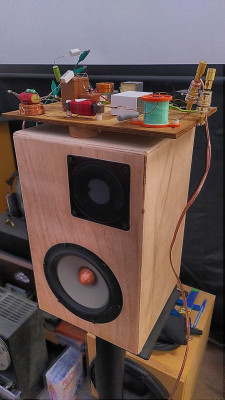

na wat erg korte berichten vanaf de foon maar eens wat uitgebreider berichten over waar we staan op "the road to Hengelo"
kasten: 1 kast is af, 1 zit inelkaar qua hout maar verder nog niets.
filter: op basis van de metingen (alleen gated, bij mij op zolder lukt het om tot ~200Hz te meten, dus 2 octaven onder de doel overname frequentie, leek me goed genoeg) een eerste filter in elkaar gedraaid, met als eerste bescheiden doel dat ik niet zou afgaan als dit staat te spelen in Hengelo straks :lol: soort proof of concept zeg maar.

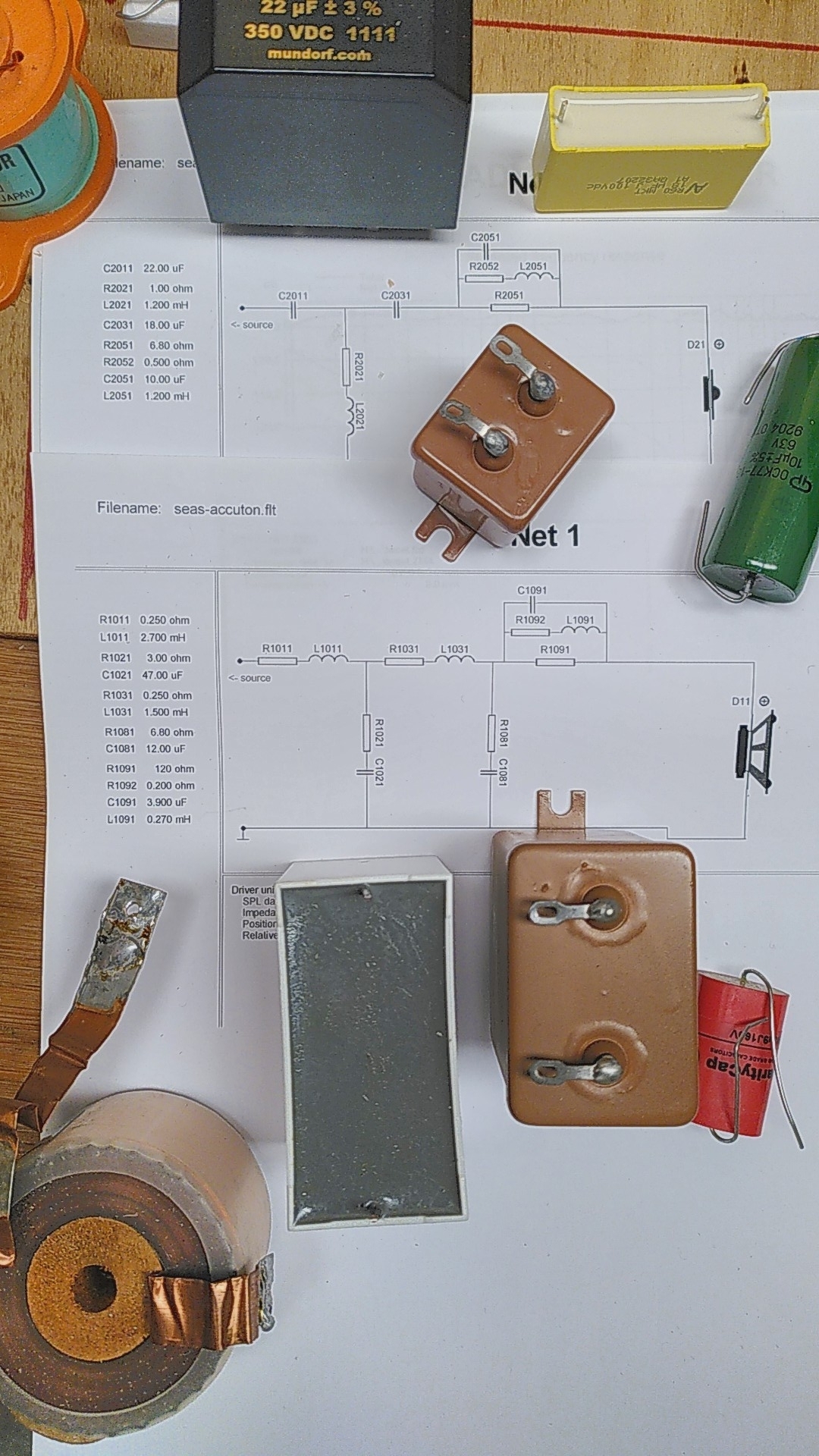

Woofer filter: Ik had het idee om de resonantie van de woofer te onderdrukken met een sperkring, volgens Purifi zorgt dat voor een lagere vervorming door de hogere impedantie die de driver dan ziet in vergelijking met de gebruikelijker zuigkring. het nadeel daarvan is dat de impedantie flink oploopt naar boven toe, wat de werking van de spoelen van de LP functie in de weg zit. dus ook nog een RC om de impedantie vlak te trekken bleek nodig om zo een enigszins normaal filter te kunnen ontwerpen. 3e orde electrisch bleek genoeg voor een LR4 LP bij ~800Hz .
Tweeter filter: niets van dit soort problemen hier, de tweeter gedraagt zich zeer braaf. wel zit de baffle step op zo'n plek dat deze niet echt lekker mee wilde werken in het HP filter, dus ook hier heb ik een sperkring ingezet om de response vlak te krijgen. ook hier zorgde een 3e orde filter voor een LR4 curve
Na wat grabbelen in de onderdelenbak moesten wat details van t filter nog aangepast worden aan de werkelijke waarden van (met name) de spoelen (nog niet zichtbaar op he schema dat je ziet de foto een paar posts geleden), maar ook nu zag het er op het virtuele papier prima uit. Bout opgewarmd en het filter op een plankje in elkaar gezet en maar eens mono aangesloten en een controle meting gedaan:
opvalt is dat de response vrij goed overeen komt met de simulatie ook een nette dip bij uit fase aansluiten, wel is de x-over nog wat lager dan in de sim (720Hz vs 777Hz).
klinkt het al een beetje dan? ja en mmm. De detaillering is (mag ik dat zeggen? ja dat mag ik zo zeggen) eigenlijk perfect: enorm goed, maar niet opdringerig. echt wel next level. mag je ook wel verwachten van deze drivers natuurlijk. Het laag is ook zeer fraai en volwassen, beter dan wat ik op basis van de simulatie verwacht had. Tonaal heb ik nog wel wat te doen, het klinkt soms wat 'kil' of 'weinig body', maar op andere momenten is t dikke prima. ik heb er mijn vinger nog niet achter welke kant ik op moet gaan, maar de 2 voor de hand liggende opties zijn het totale nivo van de tweeter en de demping van de tweeter sperkring (niet in de laatste plaats omdat dat redelijk vlot te doen is zonder dat de overname helemaal op de schop moet).
En dan natuurlijk de belangrijkste vraag: heb ik t op tijd af voor Hengelo? goede hoop, morgen thuiswerkdag :hide: en donderdag en vrijdag heb ik vrij....

heb nu met wat kroko's een rcl gezet om die hobbel bij de 5kHz 2dB te dempen (hint van Dre), en dat klinkt al een heel stuk beter zo
ik denk dat ik t wel aandurf zo :relax:

huidige status

Zie een accuton tweeter, welk model is dat?
Berichten: 33823
Re: project: van de plank!
JanRSmit schreef: wo 05 feb 2025, 17:21
de C²44 dat is eigenlijk bedoeld als een middentoner, maar loopt moeiteloos en zonder opbreken door tot de 20kHz
