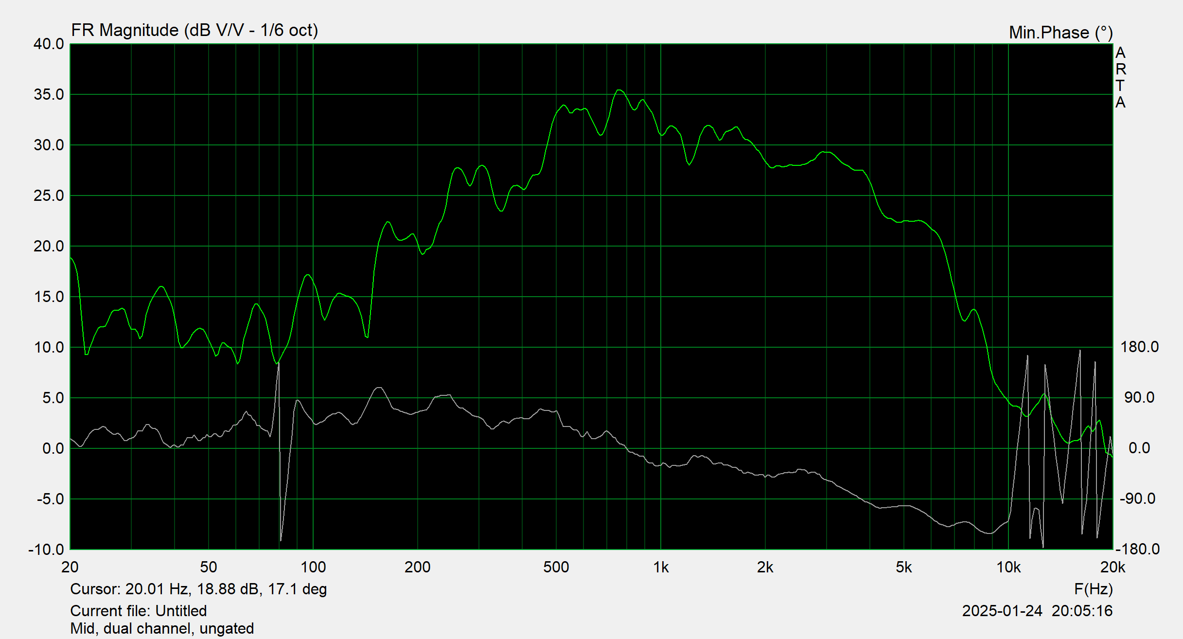

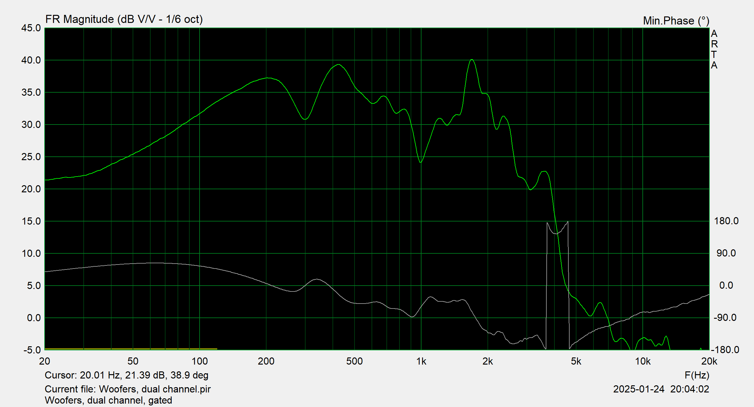

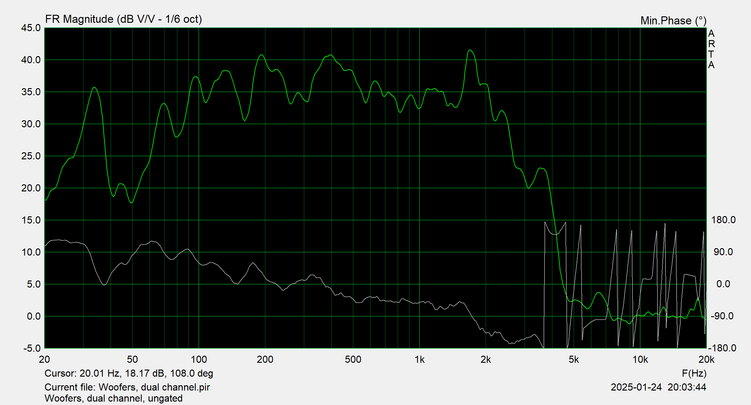

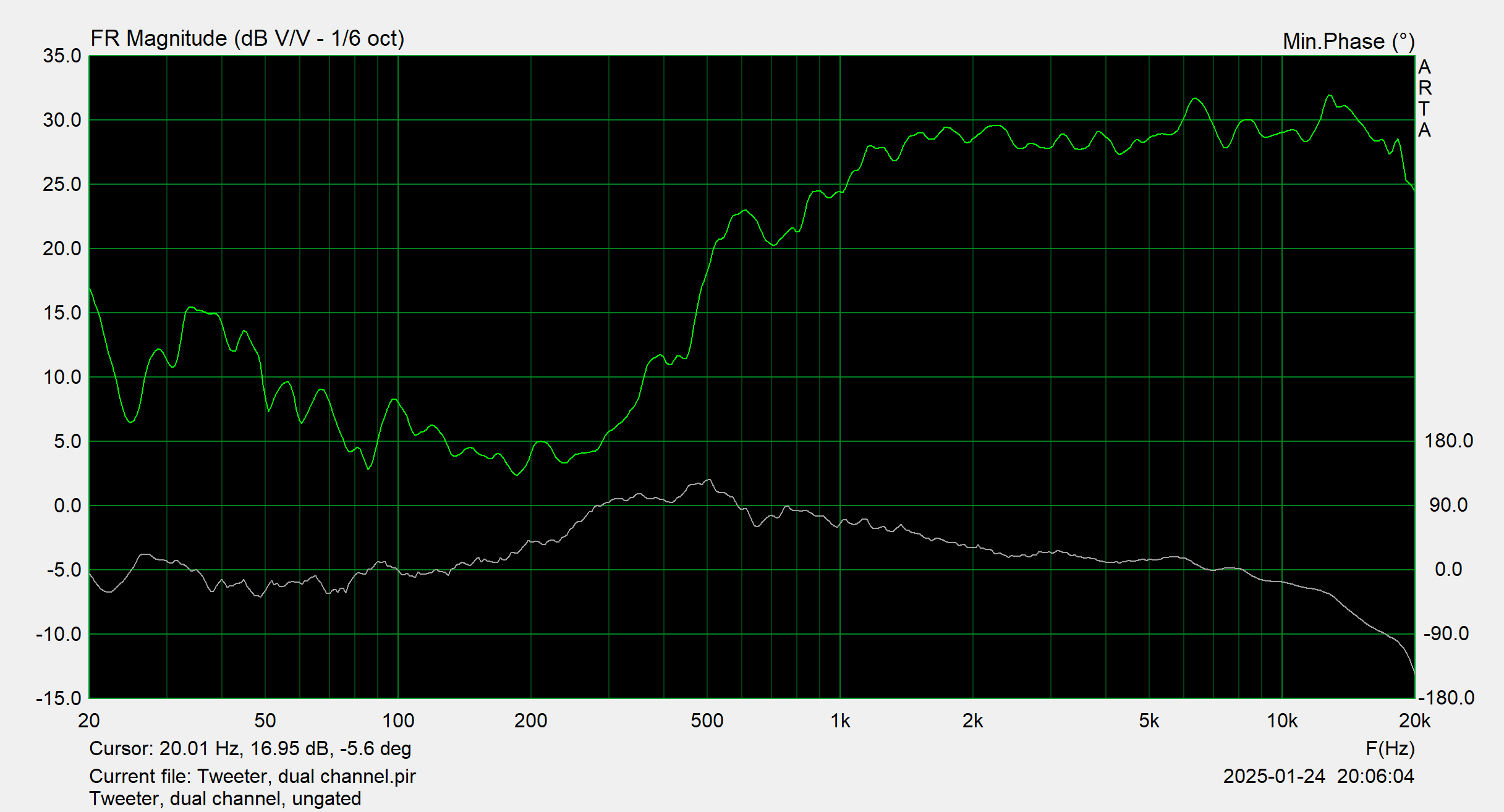

zojuist metingen gedaan met mijn kabeltje in de Komplete audio 1. Hopelijk alle instellingen juist, de impulse respons lijkt anders dan eerst :think:

Dit zijn de metingen van alle drivers, ik zie nu ook dat de fase is toegevoegd en die miste ik eerst wel.

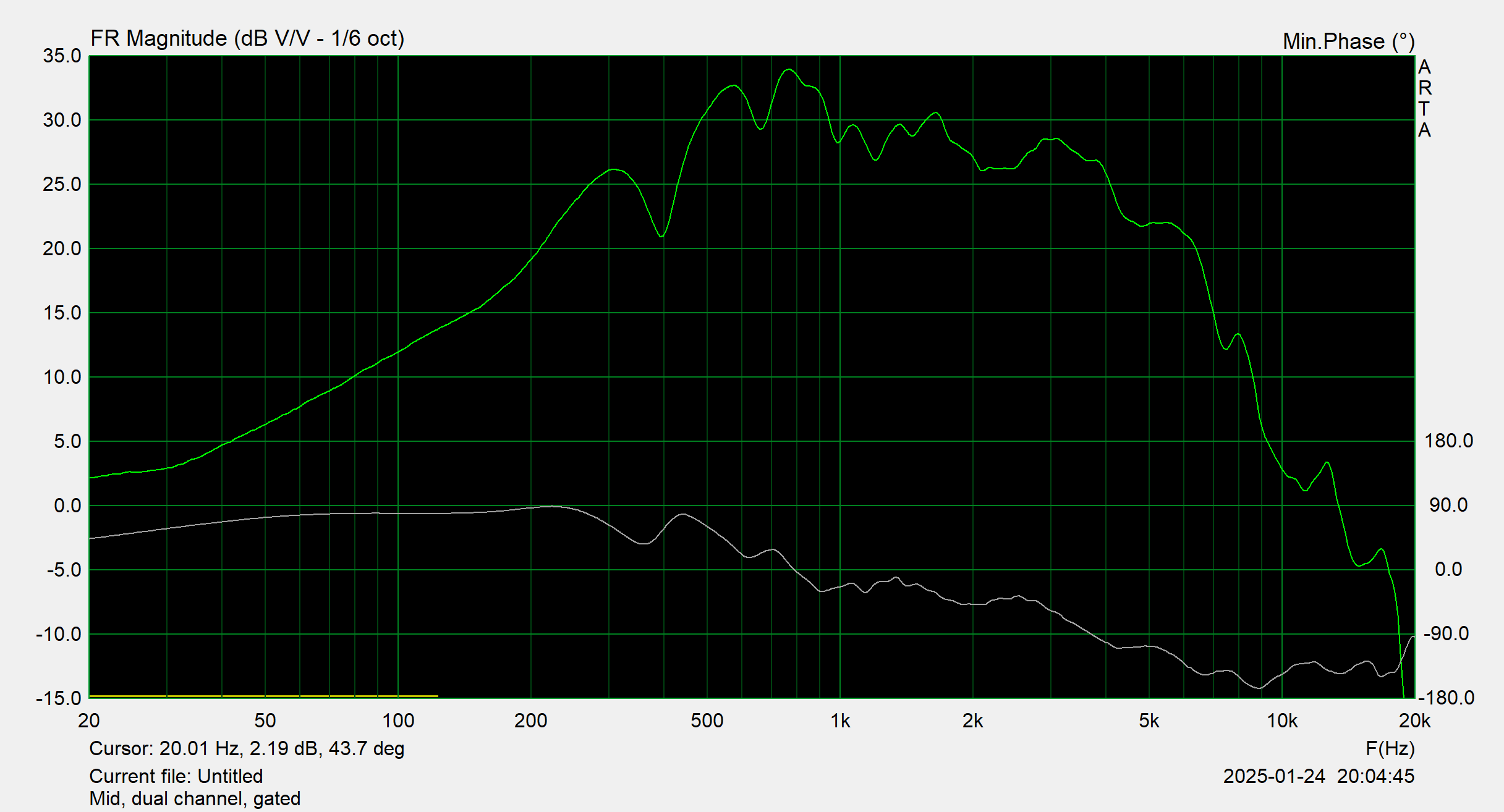

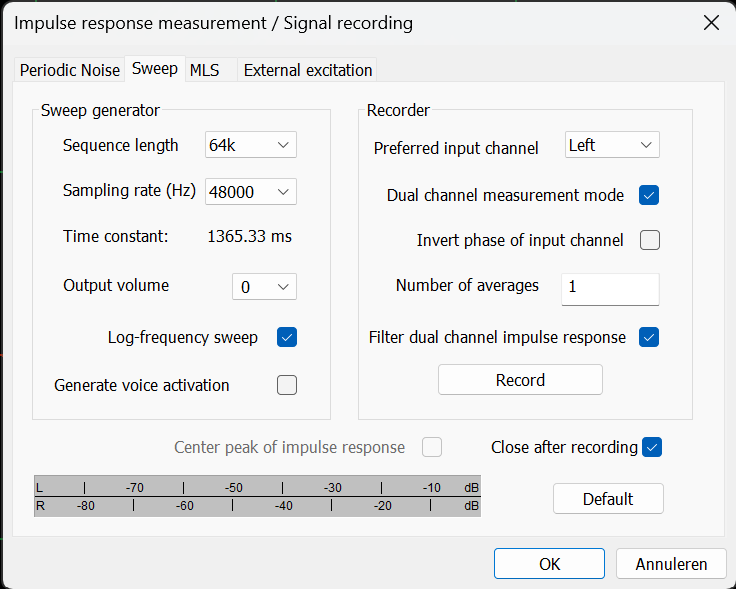

Wat bedoel je precies met dat de impulsrespons anders lijkt?
De instellingen lijken me prima. Eventueel kan het vinkje bij 'filter dual channel impulse response' uit. De impulsrespons begint op 9,5 ms in geval van de tweeter. Dat is 3,3 ms na sample 300 en daaruit kan je halen dat de microfoonafstand ruim 1 meter was. 3,3 ms later komt de eerste reflectie. Als ik het goed zie, neem je die nog mee binnen je gate. Misschien kan je de opstelling wat verbouwen om de eerste reflectie pas later te krijgen.

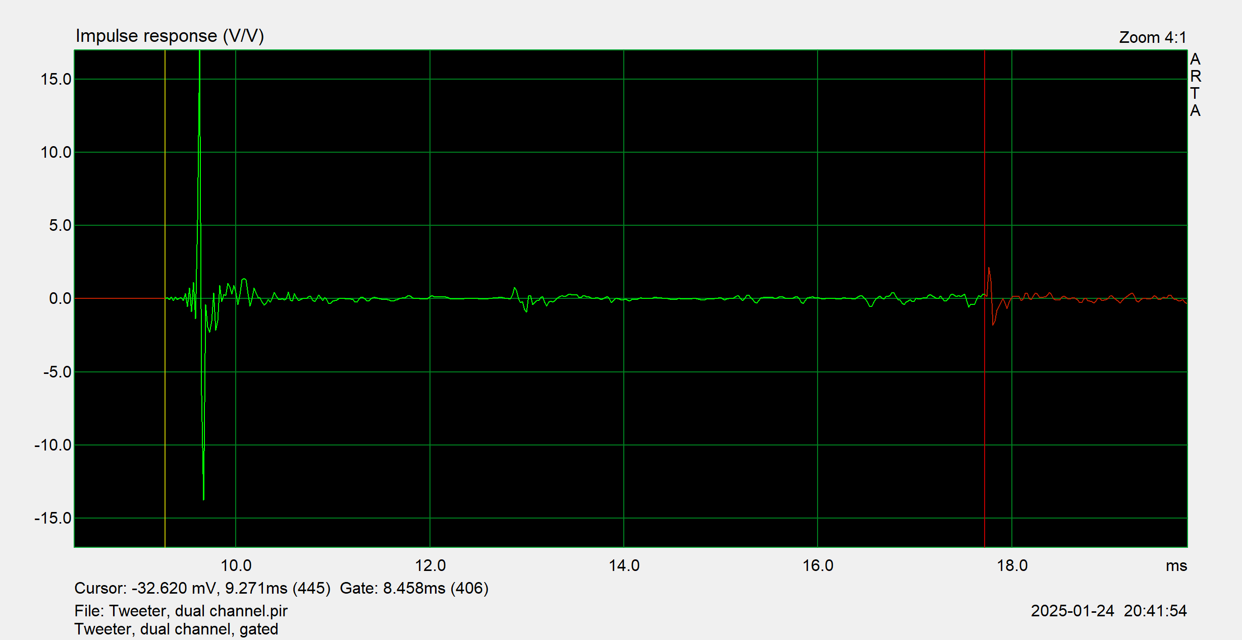

nee de eerste reflectie haal ik er uit. De impulsen die ik hier zijn op 9.625ms, 9.708ms en 10.042ms voor de tweeter, mid en woofers.
dat zou betekenen dan in relatie tot de tweeter de mid 2,84cm naar achter staat en de woofers 14.3cm. Dat is toch weer best een verschil met de "diepe dip methode" van gisteren waar 18,2mm en 252,6mm uit kwam.

Het begin van een impulsrespons kan je niet goed vaststellen, zeker als er iets van een laagdoorlaatkarakteristiek in zit. Beter is het om met een programma als VituixCAD de boel zo te filteren dat de fase mooi gelijkloopt op de kantelfrequenties.
hardbats schreef: vr 24 jan 2025, 20:29
Kun je je gate eens laten zien?

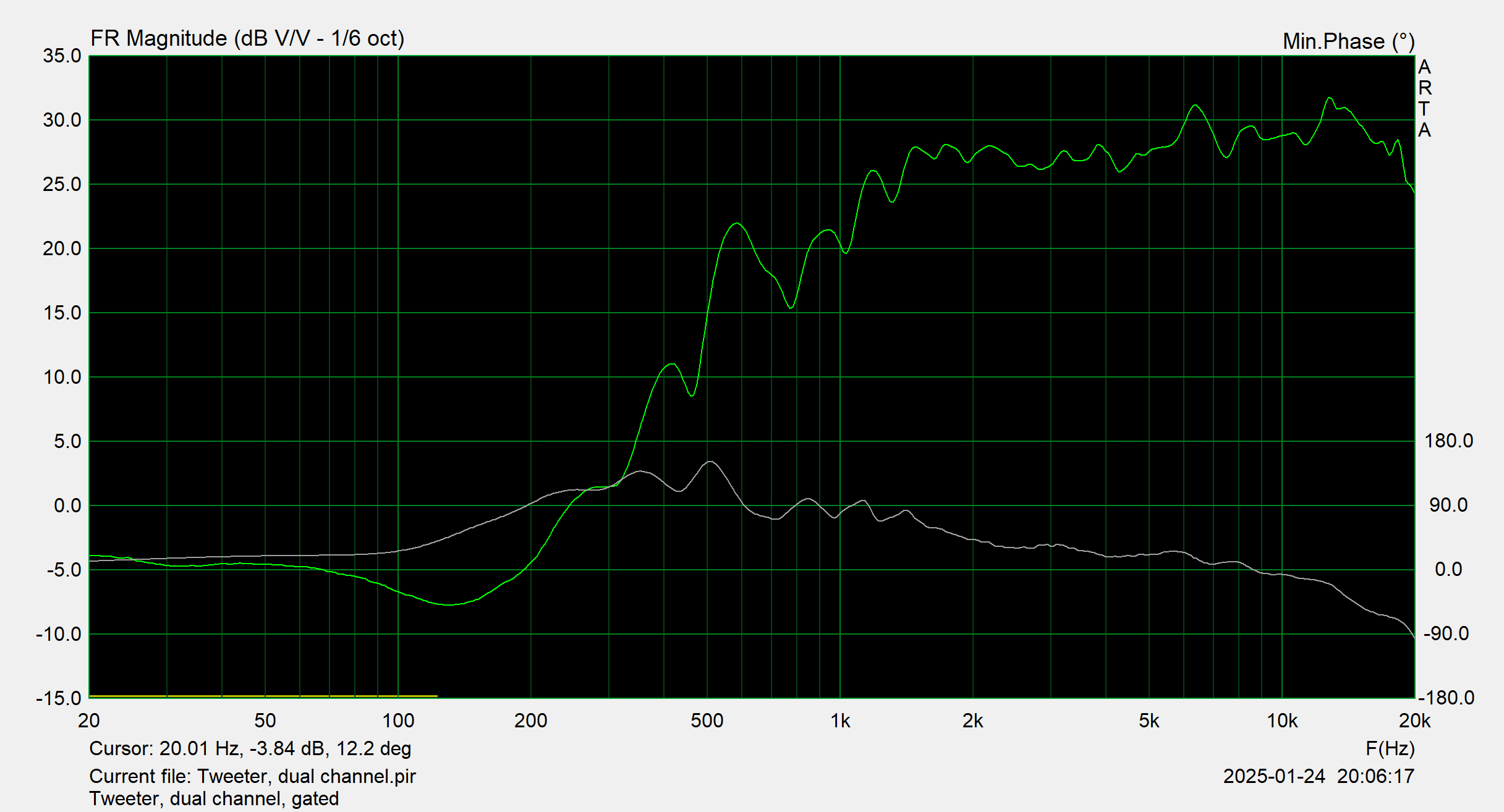

Zo?

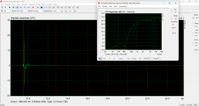

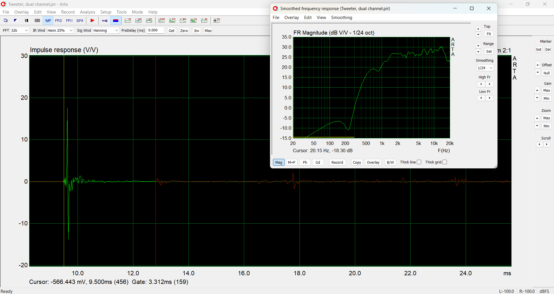

Het begin van de gate klopt, maar het eind pakt de eerste reflectie mee op 13 ms.
Zo mis je hem:
De smoothing in het frequentiedomein kan je het best instellen op 1/24 octaaf, want dan zie je beter wat er gebeurt.
IR Wnd kan je instellen op 'Hann 25%', dan krijg je minder verstoring dan met 'Uniform' als de impulsrespons nog niet is uitgedoofd binnen de gate.

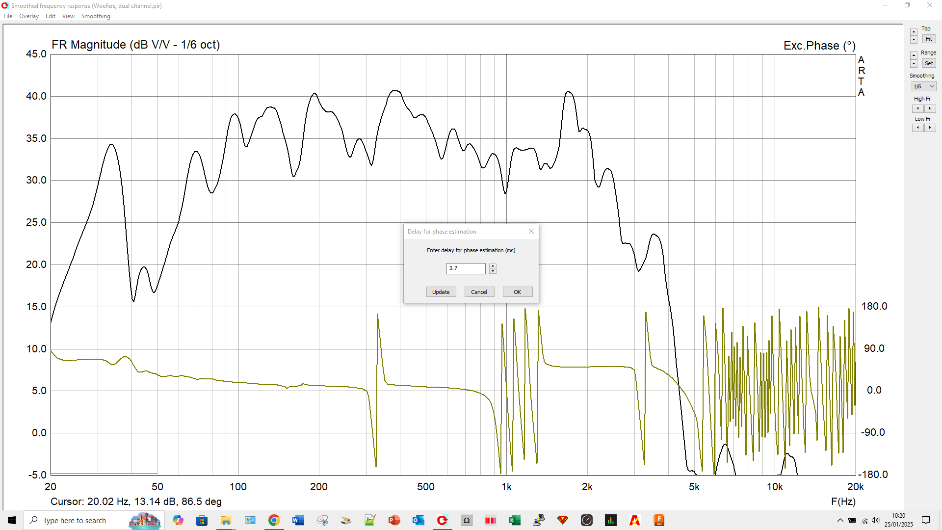

Je bestanden gedownload, in Arta Home gezet en dmv excess phase in delay per driver bepaald, voor zover door de reflecties mogelijk.
Resultaten in excel en eenvoudig de verticale afstand tov tweeter van mid en woorfer combi berekend als soort van achterkant sigarenkist controle:
Klopt dit orde van grootte?

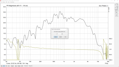

Screencopies van de excess delay correctie:
Woofers:
Midrange:
Tweeter:
De plotselinge phase-omslag is meestal teken van een reflectie of cone-breakup (dacht ik)
Gelukkig niet in bruikbare bereiken.

Zet de linker cursor op Home(toetsenbord) dit is voor Arta het nulpunt van het audio signaal.
Vink in menu Display excess phase aan,
en verander de Delay in menu Edit totdat de excess phase curve vlak wordt en op 0 graden.
Vink dan excess phese uit etc.
Ik maak van dit werk altijd screencopies.
Kloppen de afstand van tweeter naar midrangexen naar woofercombi orde van grootte?
