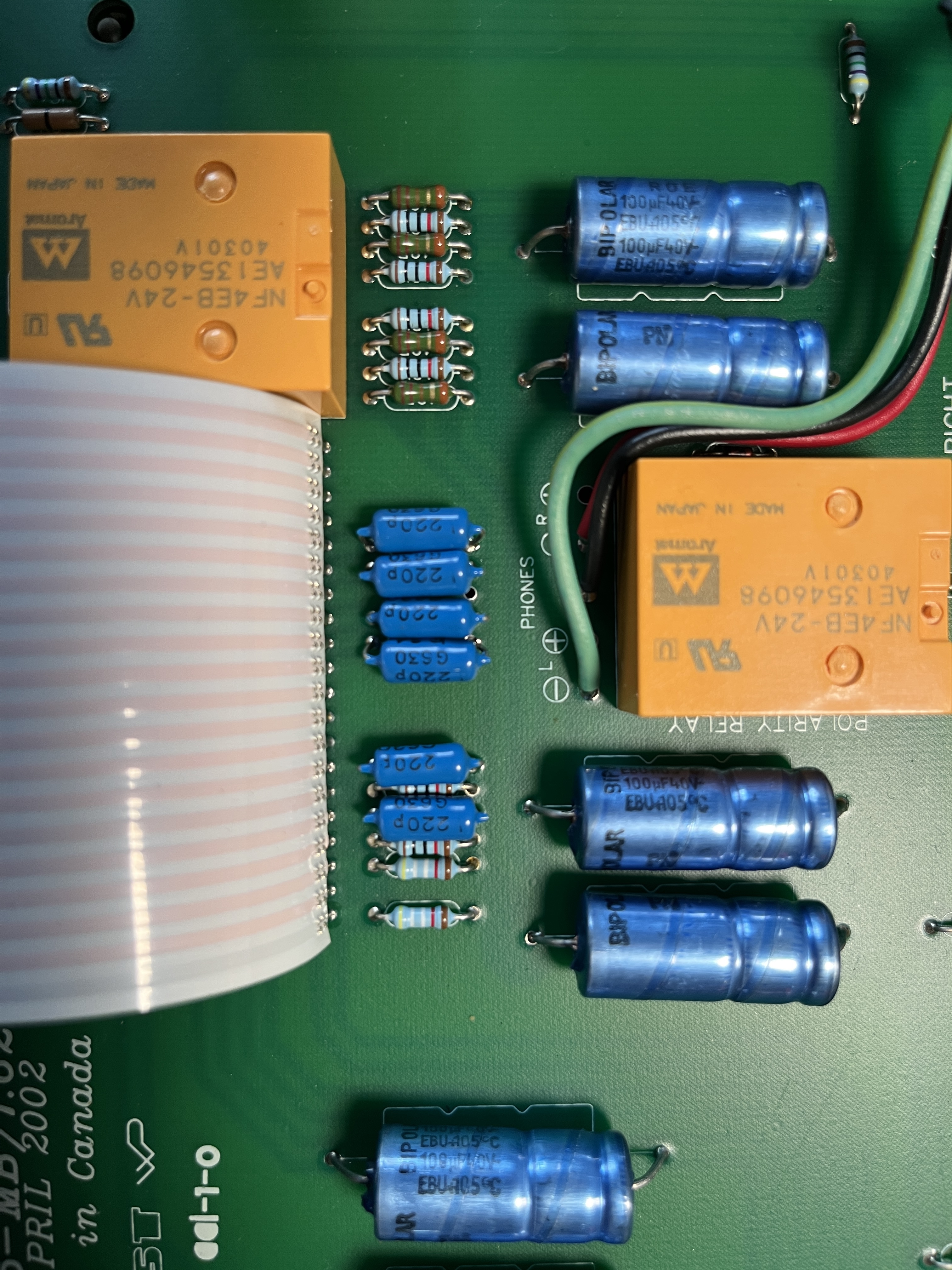

Welke bedoel je precies? De 470uF aan de ingang van de Phono? Alhoewel daar een polaire getekend is is daar wel een bipolaire op zijn plaats. Als doet een gewone polaire het daar ook prima. Maar in de voedingslijnen horen ze verder niet thuis.

In de eerste plaats zit er geen enkele condensator in de signaalweg op de Phono na. Alles wat je ziet is voedingsgerelateerd of voor de afstandsbediening. Verder is het heel vreemd dat ie slechter zou klinken na een paar dagen aanstaan ( waarom eigenlijk?), je zou dan zeggen dat het iets thermisch is. Ik zou er lekker van afblijven en afwachten totdat er daadwerkelijk een fout optreed.

Verdroogde elco's in de voeding kunnen echt naar gaan klinken en daarin een eigen leven sterfproces leiden. Eerst maar die blauwe Philipsen vervangen en dan verder zien.

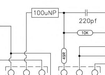

Ben ik even op het verkeerde been gezet:
Welke gek gebruikt dit symbool als condensator?
Re: Componenten vervangen Bryston BP25
Canadezen? :lol: Het is sowieso een bizar en slordig schema. Verschillende symbolen voor dioden, soms wel componentennummers en soms niet. Zelfde voor type aanduidingen.

Maar al met al heb je 1 C in je signaalweg als je geen phono of tape monitor gebruikt.

De bipolaire Panasonic SU serie (ECE) printcondensatoren die TS al gevonden had doet het ook prima.

Het gaat om de blauwe elco's van 100 uF 40V (axiaal bi polair)

In de eerste plaats zit er alleen een bipolair in de signaalweg als je een lijningang gebruikt. Deze is belachelijk groot. De capaciteit bepaalt het -3db punt van een 6 db hoogdoorlaatfilter. Stel dat dit punt op 5 Hz ligt zou het betekenen dat bij halvering van de capaciteit deze op 10 Hz komt te liggen. Dat hoor je echt niet.
Verder valt het me op dat er nergens ontkoppeling voor HF oscillaties op de voedingslijnen zitten. En dan ook nog eens een 8V regelaar die op de +24V lijn zit ( in werkelijkheid na gelijkrichting en bufferelco's dik boven de 30V) die tegen zijn grenzen aanloopt ( 35V). Die moet veel warmte verstoken en als die raar gaat doen kan die de +24V voeding van de opamps vervuilen. Klakkeloos C's gaan vervangen heeft geen zin.

Het is sowieso een bizar ratjetoe dat schema. Heb ook de indruk dat het niet helemaal overeenkomt met de foto's hier. In de phonotrap zitten ook 2 elco's van 470uF in de signaalweg. Daar zou een elco van 22uF al volstaan! Zou ik ook vervangen voor Panasonic 47uF bipolair. Overigens zou ik ook weer niet zo bang zijn voor HF oscillaties. Die druppeltantaaltjes voorkomen dat doorgaans wel voldoende.

Heb er geen phonoboard in zitten, maar @Pjotr: kort samengevat: jij zou gaan (alleen) voor vervanging van de blauwe elco's?

Yep, om te beginnen alleen die blauwe Philipsen er uit. Het overige lijkt mij niet zo nodig. Wat dat fenomeen van het teruglopen na een paar dagen is, zou ik niet zo direct kunnen duiden. Je kunt eens checken wat Gehard oppert en kijken hoe warm die regulators worden. Vrij simpel, als het zo heet wordt dat je het niet meer (lang) aan kunt raken (> 50 grC) zou het zoiets kunnen zijn. Maar wellicht ook een brakke soldeerverbinding.
