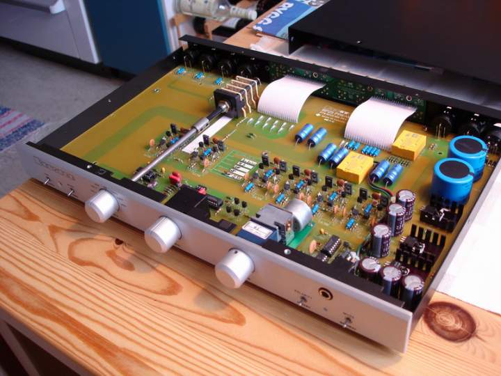

Die axiale blauwe Philips elco's zijn tamelijk berucht. Daar zou ik er eens een paar van nameten om te beginnen. Heb je een capaciteits/esr meter?

Die 'verdenk' ik ook van vermindering, (heb geen capaciteits/esr meter).
Ik heb het idee dat de klank, naarmate deze voorversterker langer wat langer aanstaat, (dagen) wat minder gedefinieerd wordt dan als deze versterker net aanstaat.

Ja, zit ook aan een recap te enkelen, maar ben op zoek naar de meest zinvolle (zonder dat ik het hele apparaat opnieuw hoef te voorzien van nieuwe transistoren, elco's en andere condensatoren).
Misschien ook wel in de externe voeding?

Ik geloof ook niet dat het beroerd gebouwd is, alleen heb ik het idee dat er bepaalde componenten aan het degenereren zijn.

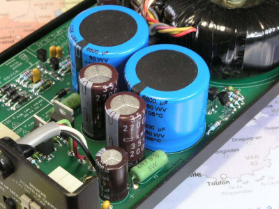

Waarom zou je in godsnaam transistoren in een (goed) werkend apparaat gaan vervangen ?
Het zou inderdaad verstandig kunnen zijn eens kritisch naar de blauwe axiale Philips te kijken. (capaciteit en ESR meten)
De bruine elco's zijn volgens mij Nippon Chemicon, en niks mis mee, en die blauwe potten van BC, staan ook goed bekend.
Re: Componenten vervangen Bryston BP25
Idd Ray, de spijker op zijn kop: Doen wat nodig is! Kijk daar eerst eens naar. Voor zover ik kan zien zijn alleen die blauwe Philips elco's notoir verdacht. Maar dat zijn axiale elco's en zijn niet makkelijk meer verkrijgbaar. Vervangen voor NOS blauwe Philipsen heeft weinig zin. Die zijn dan net zo goed verouderd.

Investeer in een metertje (Peak esr70, maar ook zo'n ali componenten testertje doet het prima als selectie apparaat).
Of vervang blind alle Philips axiaaltjes, kost ook de kop niet. Vooral de kleintjes zijn vaak ver heen is mijn ervaring, kom ze regelmatig tegen die nog maar een paar honderd pF capaciteit over hebben. Maar dan zijn ze meestal wel ouder dan 25 jaar.

Probleem met die blauwe Philips is is dat de afdichting gewoon slecht is. Menig exemplaar is binnen 10 jaar al uitgedroogd en hemelen. Vandaar dat NOS Philips ook geen zin heeft.

Iemand suggesties voor vervanging van de 100uF 40v axial bipolar elco's?

Aanbod in axiaal is erg summier vandaag de dag. Ga in elk geval voor een bekend merk, Panasonic, Nichicon, Rubycon, Kemet, Vishay etc. Haal ze bij een vertrouwde leverancier, RS-Components, Farnell, Reichelt, Digikey etc. Niet op ebay of bij ali. Voor het overige is het niet zo spannend. Zijn waarschijnlijk maar buffer condensatoren voor de voeding.
Ik denk dat je al blij mag zijn dat je met de eis van een bekend merk iets passends vindt. Vishay maakt in elk geval nog veel axiale elco's. Je kan ook nog overwegen er radiale in te zetten, dan heb je veel meer keuze. Maar dat oogt wat minder netjes.

De Japanse Elco's zijn over het algemeen erg duurzaam. Verder zie ik nog wat druppel tantaaltjes. Die zijn of heel of stuk, is weinig tussenin. Dus als het werkt laten zitten, al horen ze alleen in de voeding en niet in de signaalweg! In de signaalweg vervang ik die ook door Panasonic FC. Die blauwe 6800uF in de voeding zijn Amerikaanse van Cornell Dubilier. Gaan doorgaans eeuwig mee, evenals de oude Mallory. Vooralsnog niets aan doen.

Waarom bipolair? Een bipolaire elco is gewoon twee stuks tegengepoold in serie in één huisje. Dat geheel heeft dus een hogere esr dan een polaire C, wat voor ontkoppeling alleen maar nadelig is. Daarbij vinden bipolaire elco's het niet zo fijn als er continu dc over staat. Zijn dus niet geschikt voor voeding ontkoppeling.

Yep bipolair is hier niet op zijn plaats. Muse, Silmic, en allerlei speciale "audio" condensatoren is meer marketing en voegt weinig tot niets toe t.o.v. een goede Panasonic, Nippon Chemicon, Nichicon etc. Kijk ook even bij Conrad en Reicheld.
