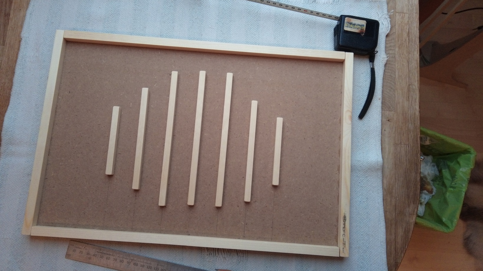

Wandconstructie
De kast krijgt 5 dubbelwandige panelen. Wat ik nu van plan ben om te doen, is de 9mm MDF plaat als 'buitenwand' te gebruiken. Dat onderdeel geeft stijfheid aan de kast. De 4mm MDF plaat gebruik ik als 'binnenwand'. Idealiter zou ik een nog dunnere plaat hebben. Het hoeft slechts de stroop in vorm te houden. Ik wil eigenlijk dat de 'binnenwand' energetisch transparant is, zodat geluidsgolven die vanuit de kast-kamer tegen de kast-wand aankomen ongehinderd met de stroop in aanraking komen en het dempend vermogen van de stroop dus maximaal gebruikt wordt.
Ik ga ook een slimme truc toepassen die ik tegenkwam op de website van Rockport. Zij bouwen dubbelwandige kasten en brengen 'ribben' aan die 1) het contactoppervlak met het vulmateriaal vergroten en die 2) zorgen dat normaalbewegingen van de wand meer schuifspanningen in het dempingsmateriaal veroorzaken. Hieronder een plaatje van hun webpagina.
(Is het toegestaan om een schermknipsel van een commerciële webpagina hier weer te geven? Laat het me a.u.b. weten indien ik het weg moet halen.)
Ik ga dus ribben toepassen. De diagonale verstijving, die ik eerder toonde, ga ik niet meer maken. De ribben komen dus op de 9mm dikke MDF plaat. De ribben zijn 9mm dik terwijl er 12mm tussenruimte is. Zodoende komen de binnen- en buitenwand niet in contact; en kan het vulmateriaal zich door de hele holte bewegen tijdens het vullen. Foto van ribben op paneel:
Weer bedankt voor het meedenken en meelezen allemaal. Vriendelijke groet, Pieter.

Ik ben de draad een beetje kwijt hier. Mijn kennis strekt zover: transmissie door kastwanden is vooral problematisch door optredende paneelresonanties. De ‘normale’ transmissie draagt nauwelijks bij: de fasedraaiing is miniem, het somsignaal verschilt nauwelijks van dat van de luidspreker alleen en veel vervorming treedt er ook niet op.
Die paneelresonanties treden bij normale kastafmetingen op boven de -pak ‘m beet- 300Hz. Tenzij je absurd zware wanden bouwt. De algemeen gangbare aanpak is dan ook: zorg bij baskasten dat de panelen stijf en goed gebracet zijn, zodat de resonanties optreden boven het weergavegebied van de luidspreker.
De uitdaging zit ‘m in de midbehuizing. Hou die klein, zodat het afstralend oppervlak laag blijft en/of zorg dat de kastwanden heel goed gedempt zijn. Of zorg ervoor dat de resonanties zelfs boven de midfrequenties zitten (Celestion SL600, remember?).
Ik denk dat het grotendeels klopt wat je zegt Mark. Jullie hebben vermoedelijk wel gelijk : mijn constructie zou voor een middentoonkast meer op z'n plaats zijn.
Ach ja, ik ben begonnen en bouw 'm gewoon af. In het slechtste geval heb ik een goeie middentoonkast gebouwd.
Hoewel ik een middentoner eigenlijk niet in een gesloten behuizing zou stoppen. Tsja. Hmmm. :? Nou ja, dan heb ik in ieder geval ervaring opgedaan met een dubbelwandige constructie bouwen. En ik hou simpelweg van experimenteren.

JanRSmit schreef: ma 06 jan 2025, 12:03
Hoe komt de stroop aan zijn dempende werking volgens jou?
-> Vooral door schuifviscositeit en misschien door bulkviscositeit. Zie wat ik schreef op de vorige pagina. Maar ik weet niet of dit het soort antwoord is (in de zin van mate van diepgang en en/of manier van conceptueel denken) wat je wenste.
