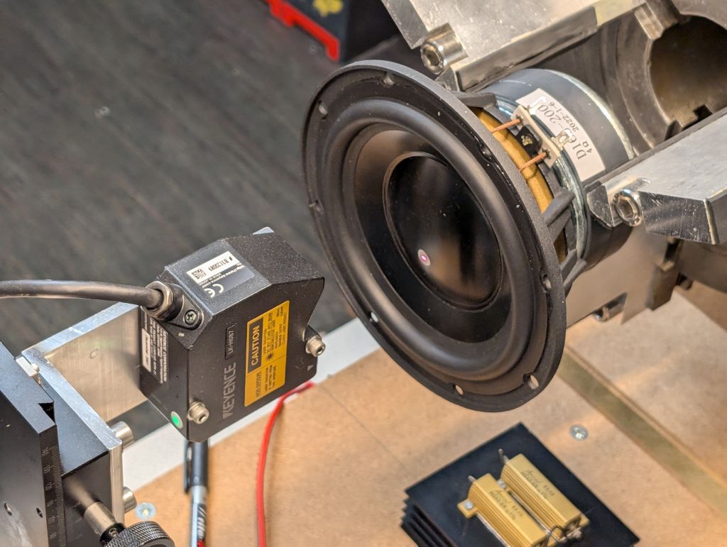

De Reckhorn D165-200 is aangekomen. Deze woofer is gemeten met een echte Klippel opstelling, dus ik kan 'm als referentie gebruiken. Joepie!
Hier zit 'ie in de klem:

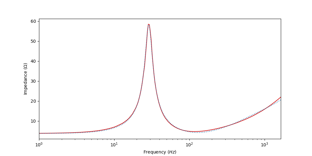

Ik heb de kleinsignaal metingen gedraaid met de volgende resultaten:
Screenshot 2024-10-21 112442.png (11.49 KiB) 383 keer bekeken
Belangrijke details: de omstandigheden waaronder de T&S parameters zijn gemeten zijn door de fabrikant niet opgegeven. Bij de Klippel data heb ik die gegevens wel. Mijn eerste meting (Timpert) heb ik tussen 5 Hz en 20 kHz gedaan, de tweede meting (Timpert2) tussen 1 Hz en 1650 Hz. Dat is het zelfde frequentiebereik als de Klippel meting, en dat verklaart ook waarom de schattingen van Le, L2 en R2 zo ver uit elkaar lopen tussen de metingen. Ik meet consistent een veel lagere resonantiefrequentie en navenant hogere Cms dan Klippel, dus wellicht is de woofer al een stuk "opgereckt" tussen de Klippel kleinsignaal meting en de mijne. BL waarde komt vrij netjes overeen, Rms waarde wijkt nogal af. Wellicht dat het nog wat verschil maakt als ik het signaalniveau beter match met de Klippel meting. Later vandaag...

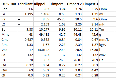

Resumerend:
  • Fabrikant: zoals opgegeven op de Reckhorn website. Omstandigheden niet gespecificeerd.
  • Klippel: uit de Klippel data die je me hebt gestuurd. Frequentiebereik 1-1650 Hz, spanning per frequentiecomponent ongeveer -45 dBV
  • Timpert: mijn opstelling. Frequentiebereik 5 Hz - 20 kHz, spanning per component ongeveer -25 dBV
  • Timpert 2: mijn opstelling. Frequentiebereik 1 Hz - 1650 Hz, spanning per component ongeveer -25 dBV
  • Timpert 3: mijn opstelling. Frequentiebereik 1 Hz - 1650 Hz, spanning per component ongeveer -50 dBV
Je ziet dat er afhankelijkheid in het niveau zit, en dat de meetresultaten van mijn opstelling naar die van Klippel en die van de fabriek toe kruipen wanneer ik het spanningsniveau reduceer. Waarschijnlijk kijk ik naar een (hysterese?) effect in de ophanging. De modelfit met de gemeten impedantie is heel netjes (rood = meting, blauw stippel = fit):
Dit effect geeft voor mij toch wel aan dat de Klippel meting bij een te lage spanning is gedaan om T&S parameters op te leveren die voor een realistische box relevant zijn. Mijn laatste meting was heel stil, zo stil dat je gerust kan zeggen dat niemand een luidspreker zo zachtjes gebruikt. Bij een te laag niveau wordt de ophanging onvoldoende "losgetrokken" om zijn uiteindelijke veerkracht te vertonen. Wanneer de ophanging progressief is (zoals zo'n beetje altijd het geval is) verwacht je dat de effectieve resonantiefrequentie omhoog gaat bij stijgende uitsturing, zolang het tegenovergestelde gebeurt weet je dat je diep in de hysterese zit.

Berichten: 9198
Re: Deftige meetopstelling voor luisprekerparameters
Eh, de Mms verschilt fors 43 vs 49,5 gram... als je daarover al geen overeenstemming kunt krijgen wordt het niets lijkt me. Daarin wijkt Klippel enorm af van de fabrikant. Is dat incl luchtmassa ofzo, en die van de fabrikant niet omdat die gewoon de conus+spider+spreekspoel op de weegschaal heeft gelegd?

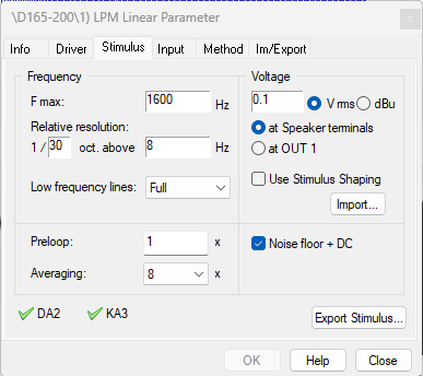

Screenshot 2024-10-21 224407.png (18.06 KiB) 279 keer bekeken
Overigens zie ik hier dat de verdeling van de frequenties met 30 frequenties per octaaf meer is dan het minimum dat in IEC wordt gegeven. Dat kan ook weer wat verschillen verklaren. Maar voor nu ben ik even klaar met lineaire parameters, het verder verfijnen komt in een later stadium wel. De boom staat, ballen erbij hangen kan altijd nog.

Wellicht dat de fabrikant dan de Mms gewogen heeft voor montage in de korf?!
timpert
Berichten: 2438
Locatie: 026
Bericht door timpert »
Dat is wel een gebruikelijke methode, met daarvoor nog een correctie voor spider en rolrand (want die trilt niet volledig mee) en daarbij opgeteld de airload. Thuis kan ik dat uiteraard niet doen zonder de speaker kapot te snijden. Misschien ooit een keer met een speaker uit de rommeldoos.
OWC
Berichten: 3854
Bericht door OWC »
Het is sowieso niet de gebruikelijke methode die ik gewend ben van fabrikanten om de TS te bepalen.
Dat wordt enkel gebruikt voor montage.
Het merendeel gebruikt de delta volume methode.
Dus ik gok dat daar gewoon een onnauwkeurigheid in zit.
De Reckhorn drivers bestaan al een tijdje.
Het lijkt ook nogal old stock, want sommigen hebben een productie code van een paar jaar terug.
Er is zoveel dat kan veranderen in een paar jaar tijd.
Als wij custom drivers laten maken, moeten we ook per batch ervoor zorgen dat de toleranties kloppen.
Anders hebben we ook zo verschillen van procenten te pakken.
Hoe dan ook zou ik alles behalve blind staren op de parameters van een fabrikant en vooral de Klippel metingen als leidend kiezen.
Berichten: 33820
OWC schreef: di 22 okt 2024, 12:24
wouter schreef: ma 21 okt 2024, 20:09
Vance Dickason gebruikt precies dat als hij T/S parameters bepaalt, pak er een willekeurige Voice Coil (t blad) maar bij, daar legt hij t elke test weer uit
JanRSmit
Berichten: 220
Lid geworden op: za 16 mar 2019, 7:49
Bericht door JanRSmit »
Ik vraag me af hoe belangrijk de t/s getallen zijn , als er zoveel verschil is in meetmethoden alleen al. Ook de 100mV volgens de norm of de 27Ohm of meer als Rsense is iets wat ik niet kan rijmen met het werkelijke gebruik. Meet ook eens bij spanningen op de klemmen van 0.1 1.0 2.8 en 4 volt en kijk naar de verloop in bepaalde parameters.
Voor eigen gebruik van losse unit tot ingebouwd kan ik het overigens wel plaatsen.
OWC
Berichten: 3854
Bericht door OWC »
Henkjan schreef: di 22 okt 2024, 17:37
Nee Vance Dickason neemt de Mms over van de fabrikant en neemt daarbij ook direct de aanname of dat getal klopt.
Waar mensen nu de fout in gaan hier, is dat men aanneemt dat die Mms een vast getal is.
Dat hangt er maar net vanaf HOE de waarde van Mms verkregen is.
Als deze verkregen is middels een difference volume methode met een onnauwkeurigheid, zal daarom ook per definitie de getalswaarde deze onnauwkeurigheid bevatten.
Dus de aanname dat dus daarom de Mms zou kloppen hoeft helemaal niet waar te zijn.
Maar goed, ik zit vrijdag weer in een meeting met een bekende fabrikant, ik zal het ze vragen of ze echt met weegschaaltjes aan het pielen zijn.
Ik kan al verklappen dat ik het antwoord al weet, omdat ik namelijk dit al zelf meerdere keren besproken heb met de personen die hier wel serieus iets vanaf weten.
Dus waarschijnlijk gaat dat antwoord op vrijdag ook gepaard met een hoop gelach.
