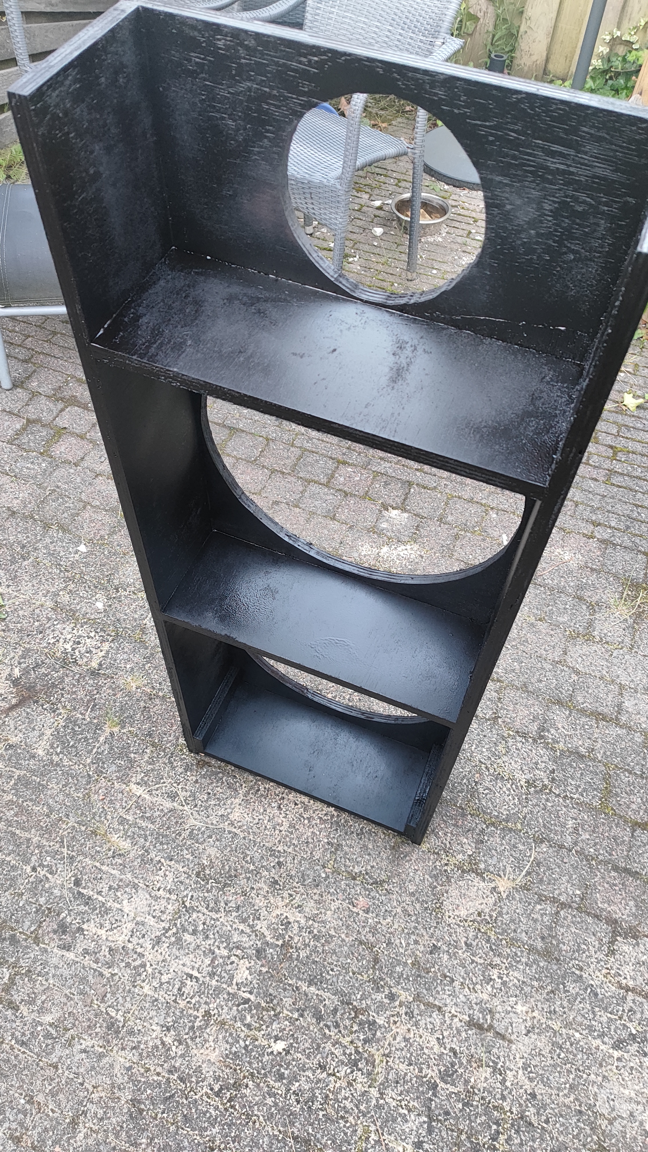

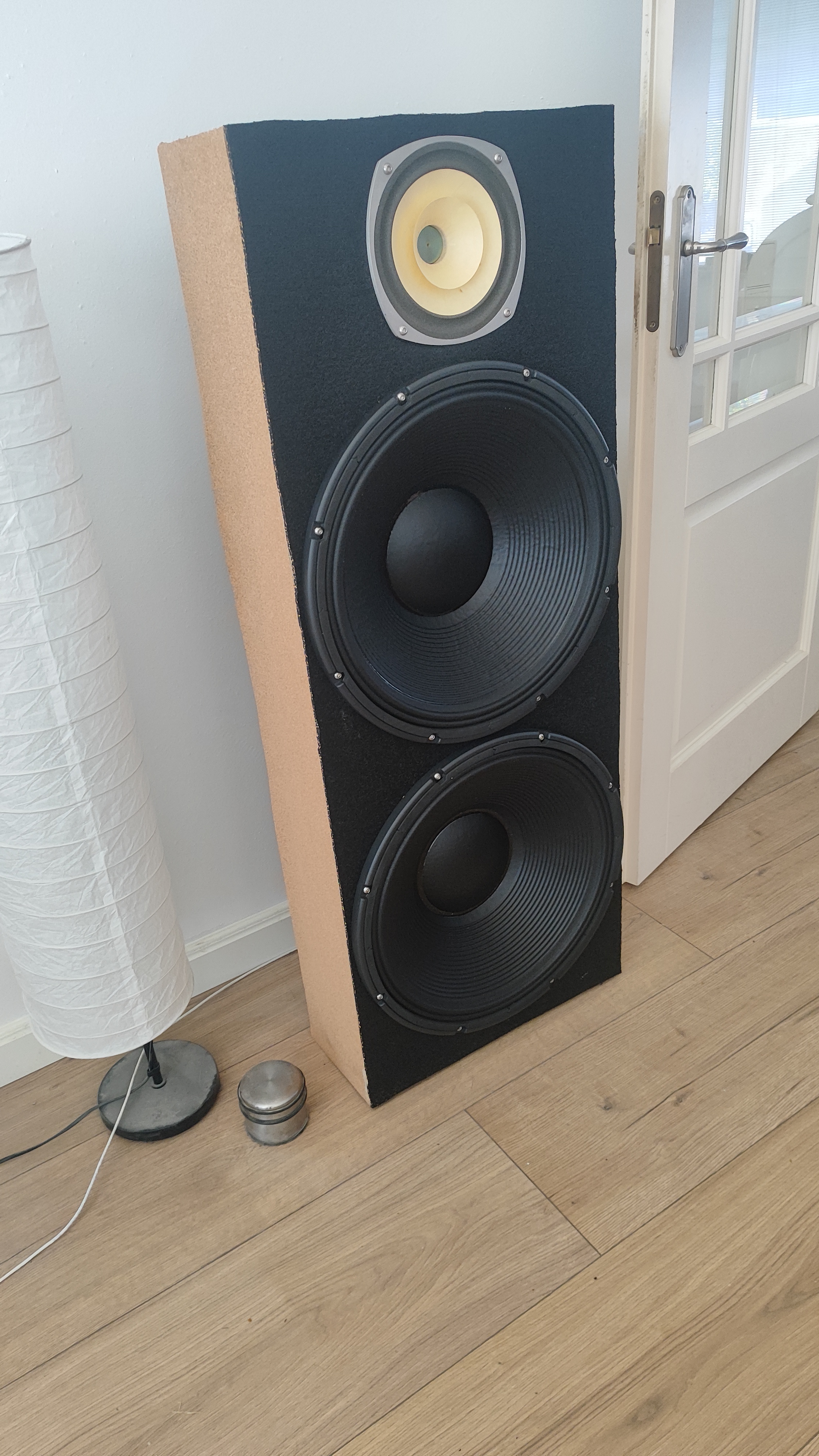

De achterkant inmiddels toch maar een kleur gegeven met de unterbodenschutz die ik nog had staan.
Bedacht als test baffle en dus met de decoupeerzaag gedaan in plaats van frezen maar misschien hou ik ze gewoon en werk ik deze een beetje af. Er vanuit gaande dat ze klinken :mrgreen:

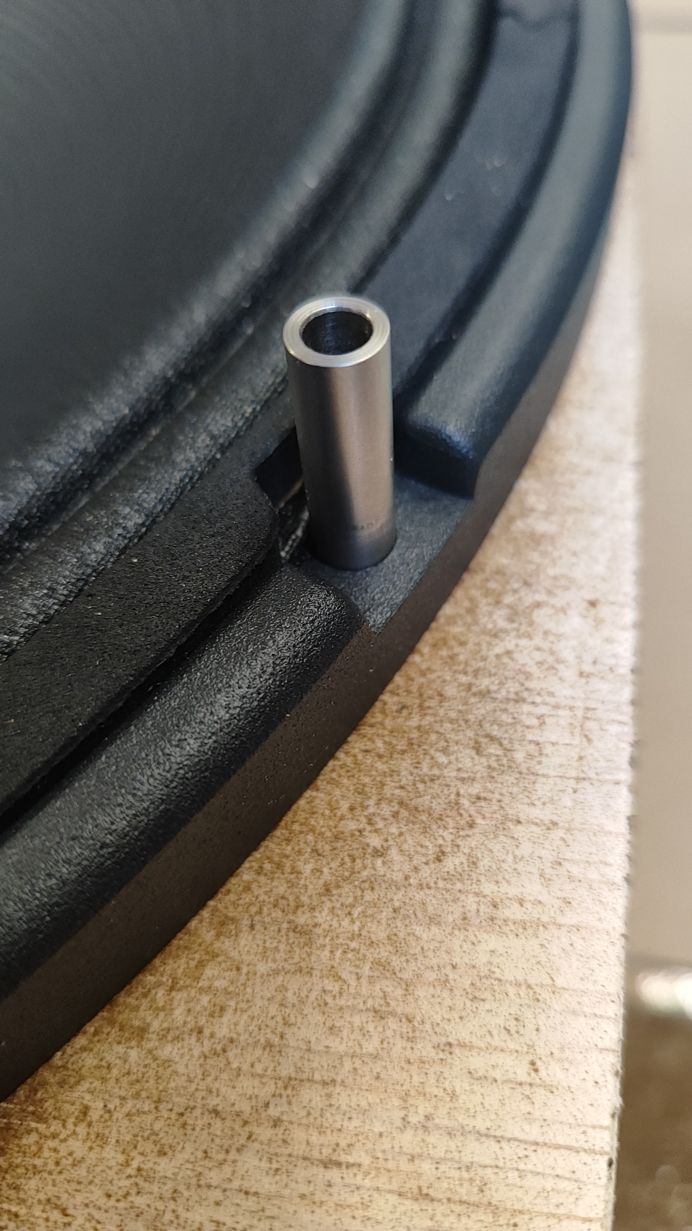

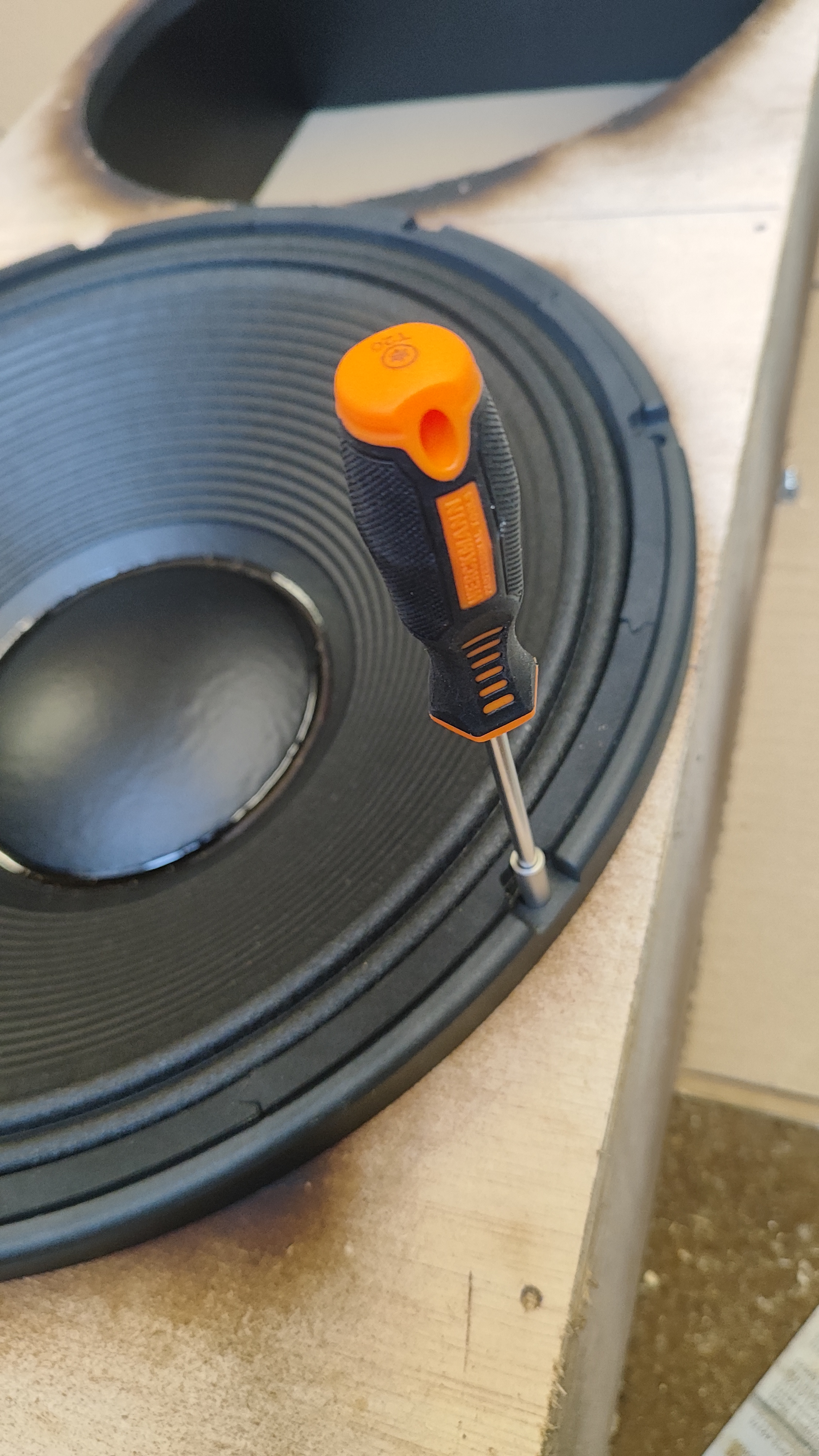

Gelukkig heb ik busjes liggen die een fractie kleiner zijn dan de montage gaten. En een schroevendraaier die daar weer mooi in past.

De plank is gevuld.
Die randen om de fullrange worden nog even zwart gemaakt. Voorzijde is een rubber met kurk mengsel, de zijkant 2mm kurk.
Het blijft een probeersel

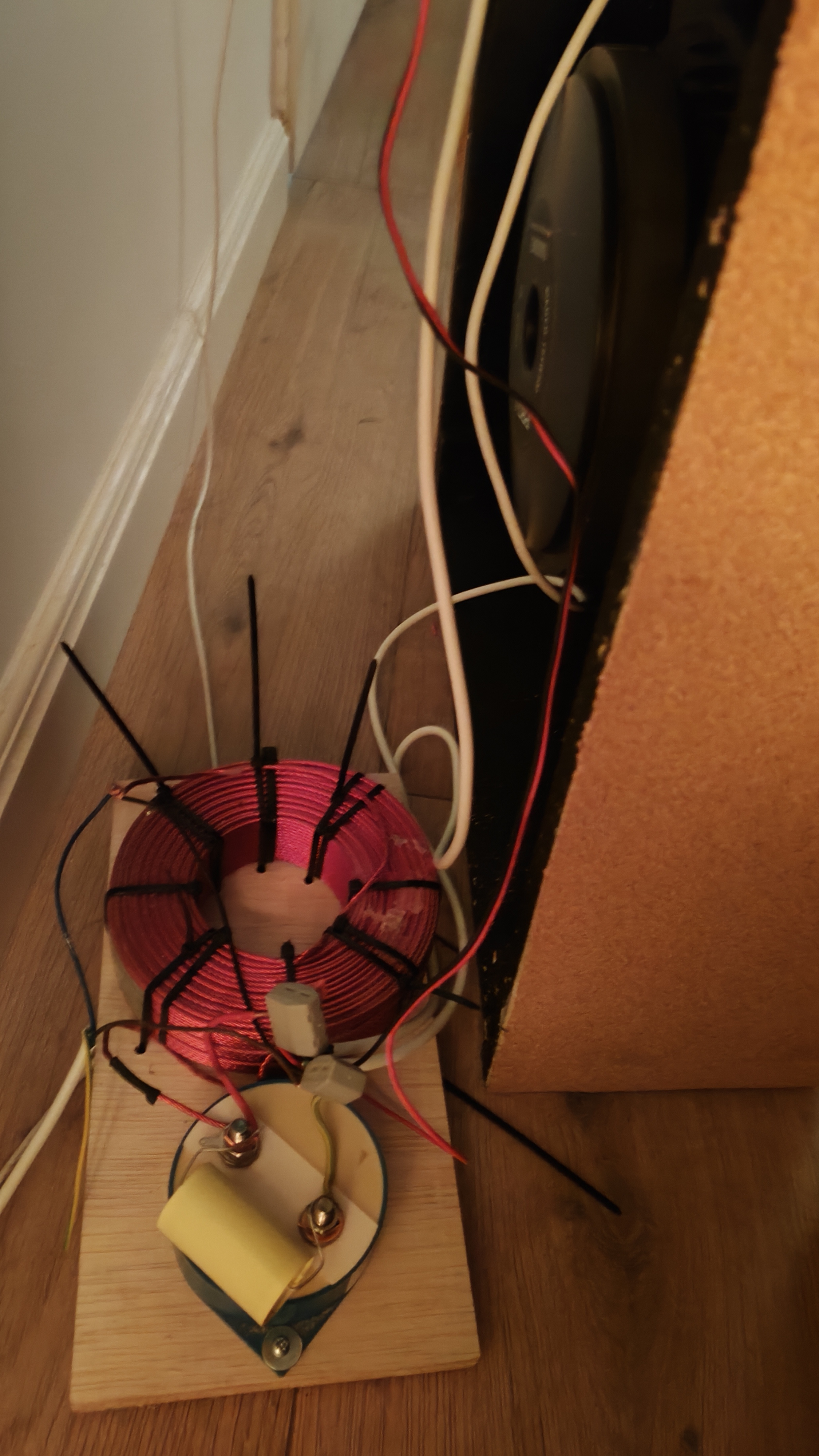

6db serie crossover. Nog geen aanpassingen om de fullrange vlak krijgen.
Momenteel werken de laagweergevers nog iets te ver door.

Wago's en Tyraps! :rock:
Berichten: 14141
Re: AER open baffle
Dat zijn dikke componenten, welke waardes zijn het?

De tie wraps zijn 4*250mm met vijf gats Chinese wago's
Spoel is een 8.2mH en de condensator 35uf. Die laatste waarde moet flink omhoog maar dit is de basis. Rest worden gewoon nette mkp's.

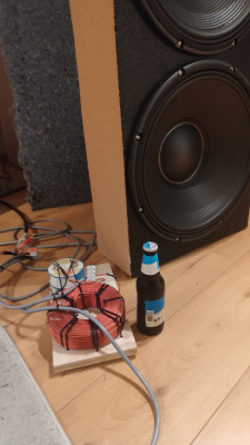

Even testen
Lompe onderdelen
Berichten: 14141
Re: AER open baffle
Echt ziek die grote spoel zeg…

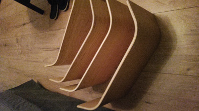

Mijn onderdelen leverancier heeft eindelijk de panelen klaar voor de fullrange unit.
Ivo
Berichten: 1885
Locatie: Leiden
Re: AER open baffle
Bericht door Ivo »
Ikea? Van die monitorverhogers?
beijert
Berichten: 3081
Re: AER open baffle
Bericht door beijert »
Yes, de Sigfinn.
Gebogen multiplex met een laagje bamboe.

TTS
Berichten: 897
Re: AER open baffle
Bericht door TTS »
beijert schreef: do 05 dec 2024, 21:32
geinig, die heb ik ooit bij de kringloop in oud, of nieuw Beijerland, dat ben ik ff kwijt, in mijn handen gehad. Toch maar laten liggen. Maar voor precies hetzelfde doel bedacht :rock:

TTS schreef: vr 06 dec 2024, 0:18
In het zwart wordt het dan zoiets :?
