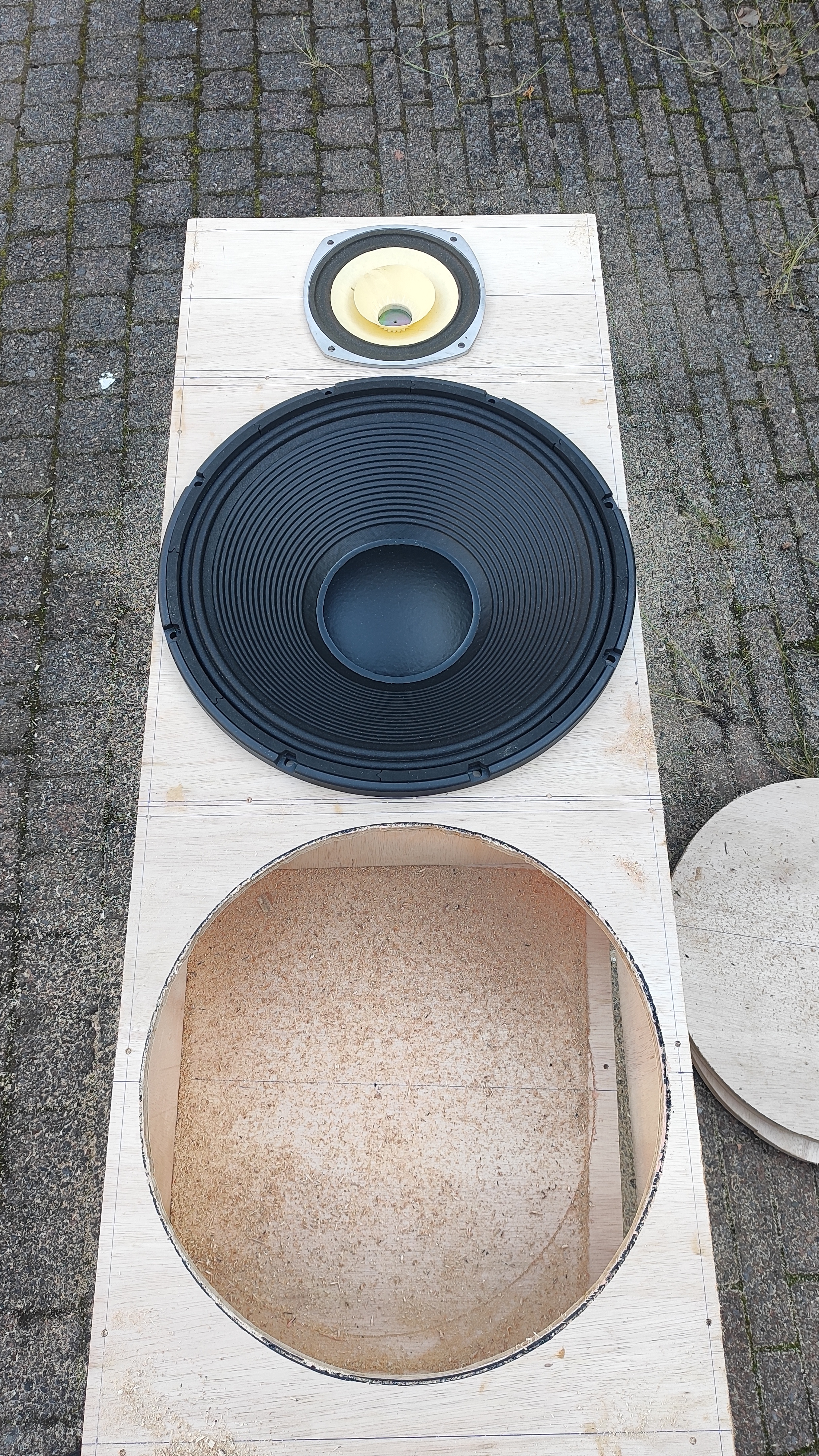

De twee woofers zijn inmiddels verkocht en worden vervangen door één enkele 18"
en ik heb grote twijfel of ik de tweeters nog ga gebruiken maar de midranges blijven.. en hij wordt in z'n geheel zo'n 10cm lager. Gewoon een standaard drie-weg.

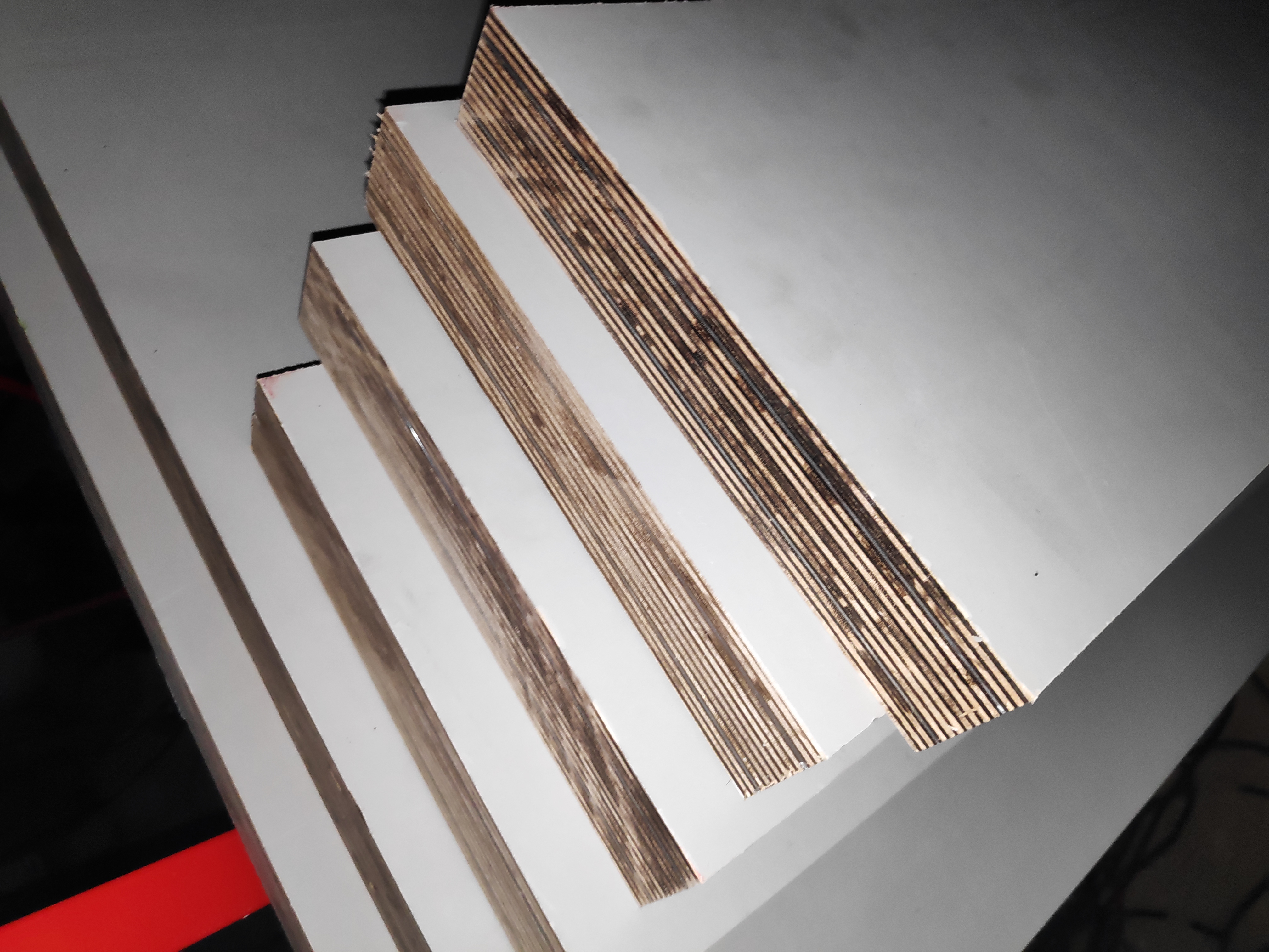

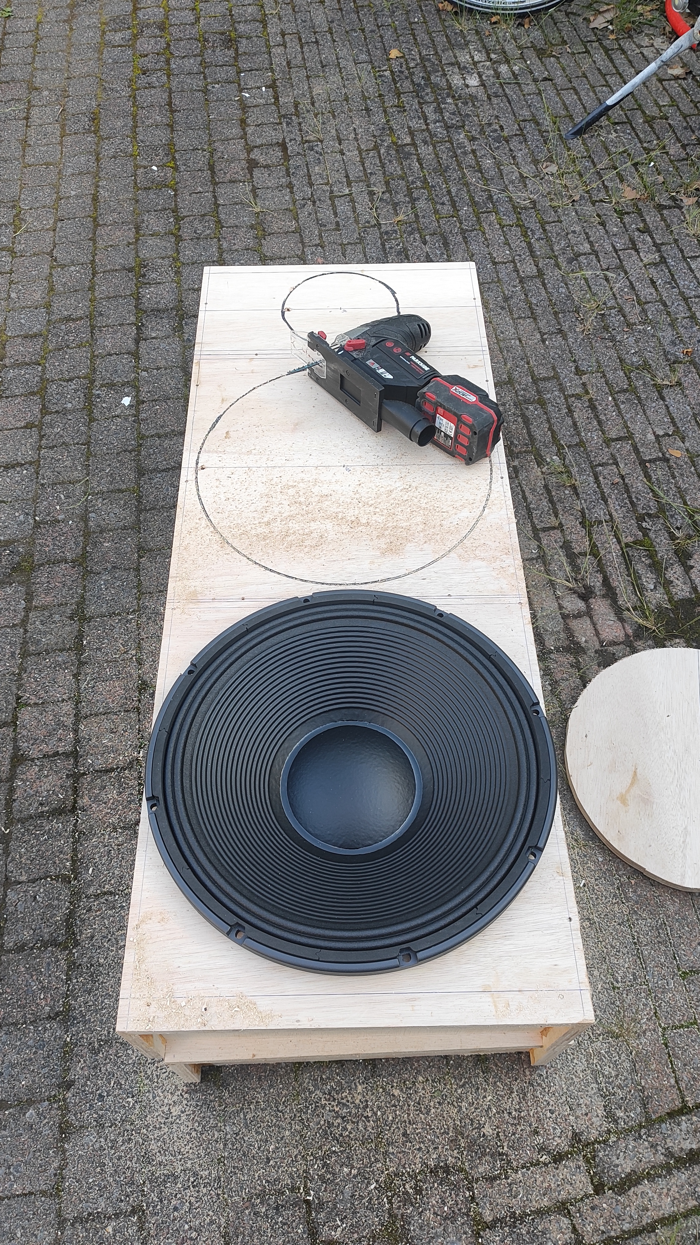

Het hout voor de baffles heb ik laten zagen, op 62x110cm.
Toevallig een plaatje 40mm Silverpaint multiplex in de aanbieding bij de Hornbach. Still on a budget.. :-"

Da’s een serieuze woofer! :goeie:
Welke Audax drivers gebruik je als middentoners?

De HT210T0

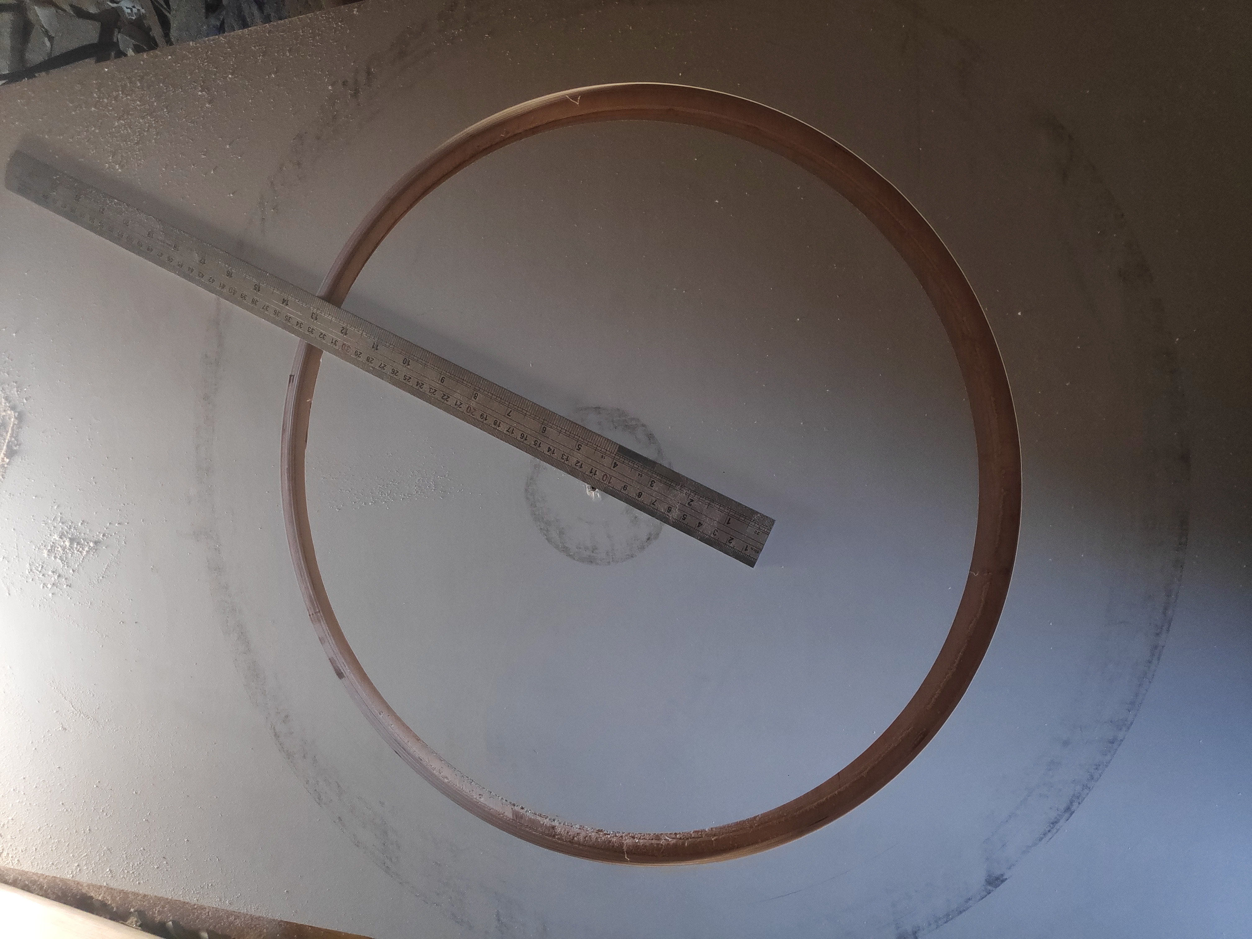

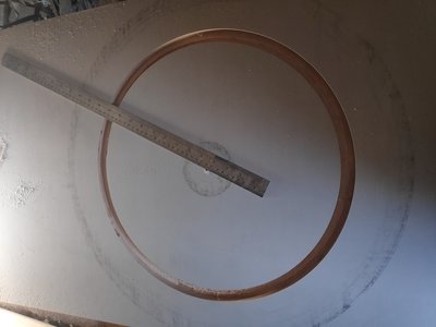

De eerste 8,5 meter is gefreesd
beijert
Berichten: 3081
Re: Vernieuwbouw
Bericht door beijert »
Toch zo'n 2 mm te groot. :oops:
Moet echt maar eens een vlakke cirkelgeleider maken...

Ach, 2 mm op 18 cm woofer valt relatief mee :wink:

Vanaf nu neem ik alleen maar vierkante tweeters, gewoon beitelen :P
Meh, valt niet op van een afstandje joh.
Zorg er even voor dat je de flens waar de driver op ligt zwart verft. Dan valt het nog minder op.

Ik moet de korf toch bijwerken dus ik zal je advies ter harte nemen. :beer:

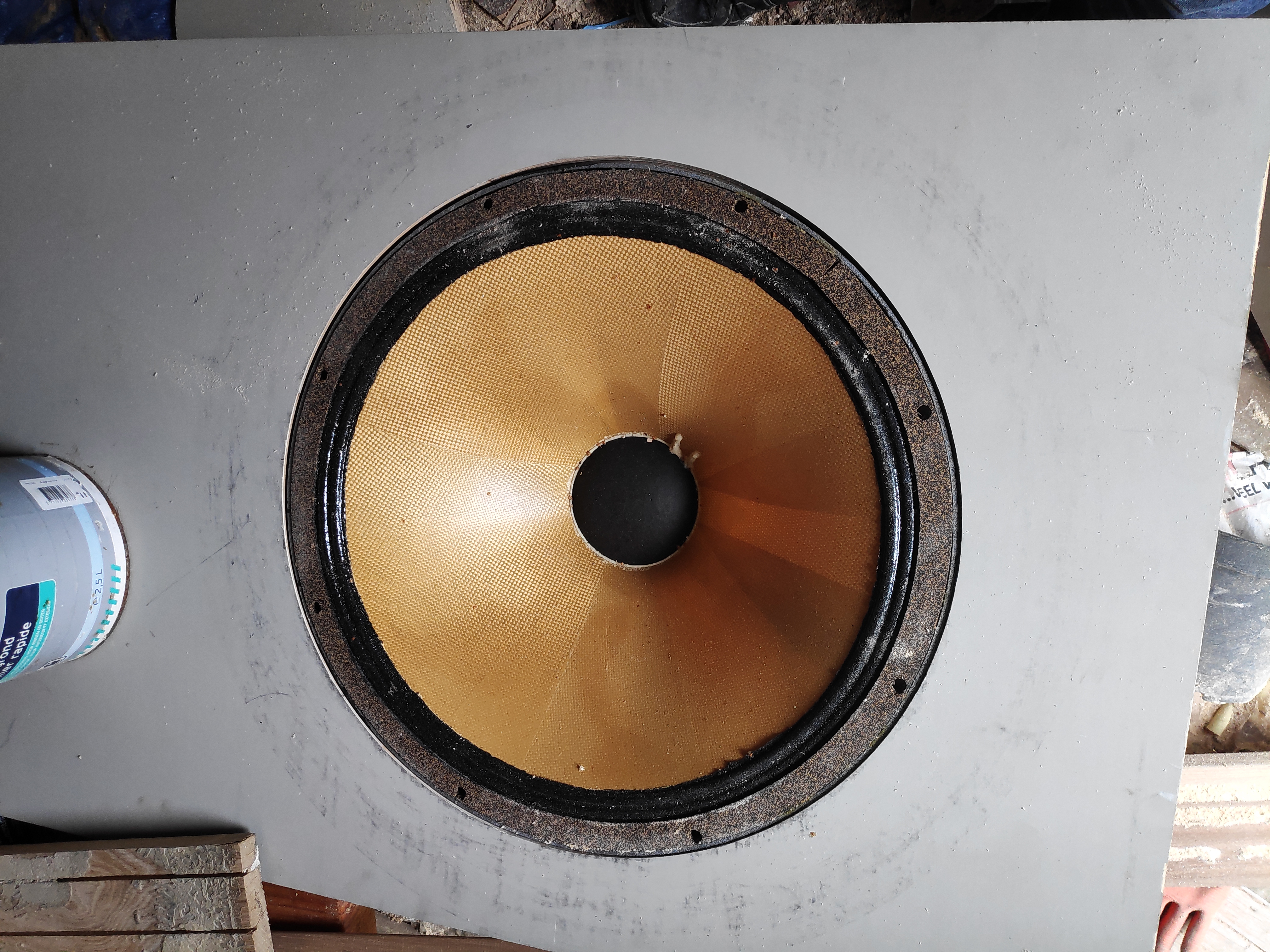

Plankjes voor de daadwerkelijke kast gevonden

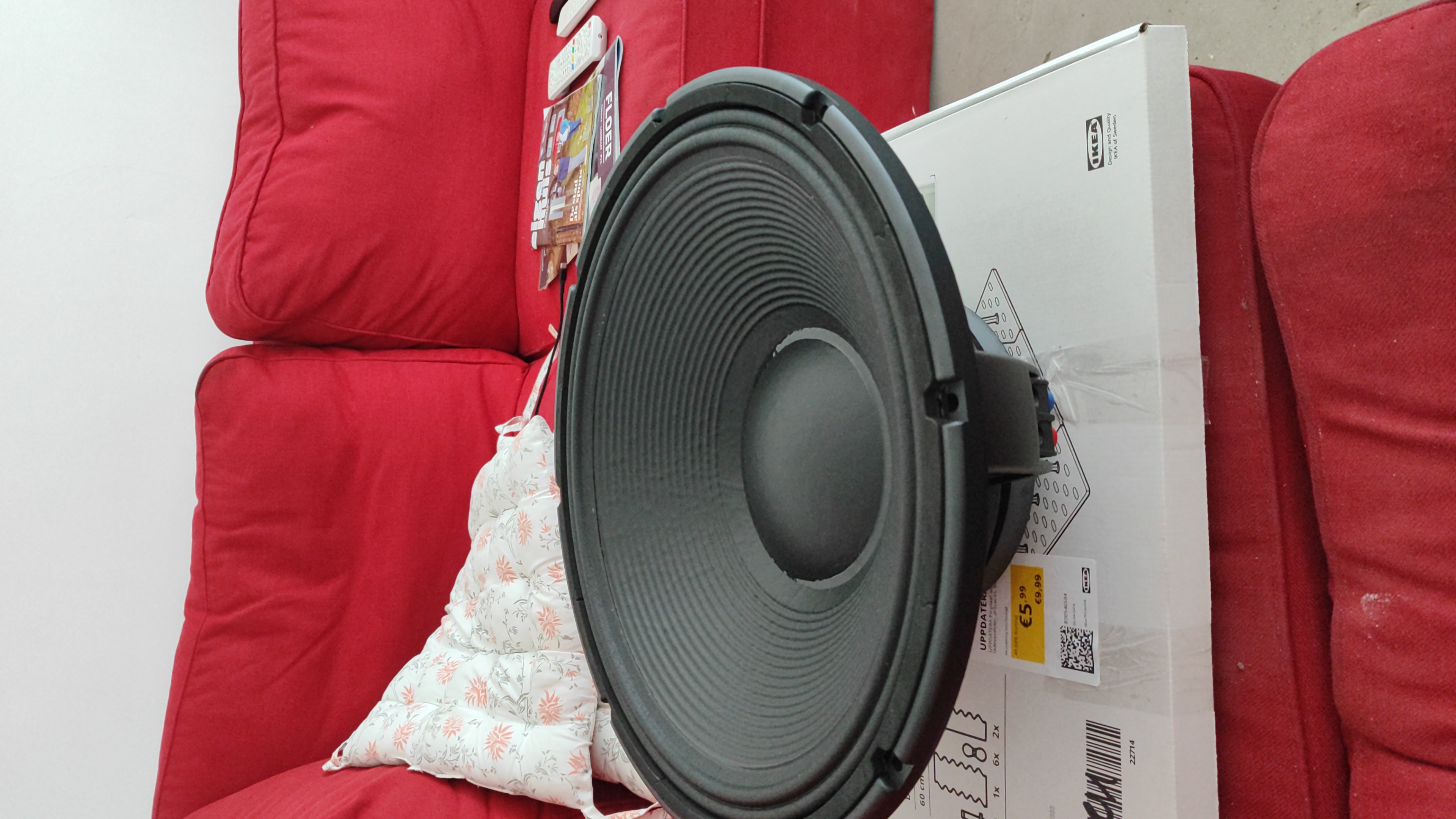

Onlangs besloten verder te hobbyen met AER fullranges.
Daarvoor een setje SB Audience 18SW500 aangeschaft die in plaats komen van de Adamson. Wat betekent dat ik ze ook niet langer in de badkamer kan gebruiken :mrgreen:

Een tweede setje woofers laten komen.
Gezien mijn brede muzieksmaak is een beetje membraan oppervlakte welkom. Vooral nu de 80cm sub het huis verlaten heeft.

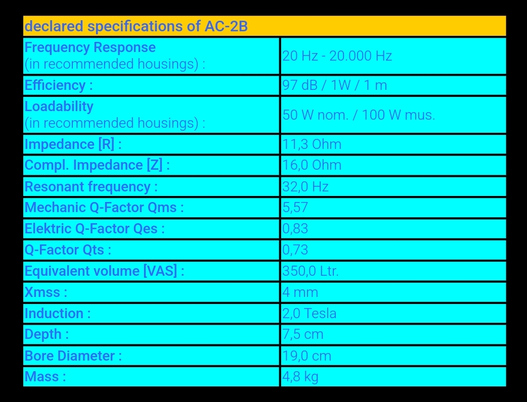

De huidige fullrange drivers zijn de AER bd2B, met een FS logo.
Lekker laag in te zetten in ieder geval.

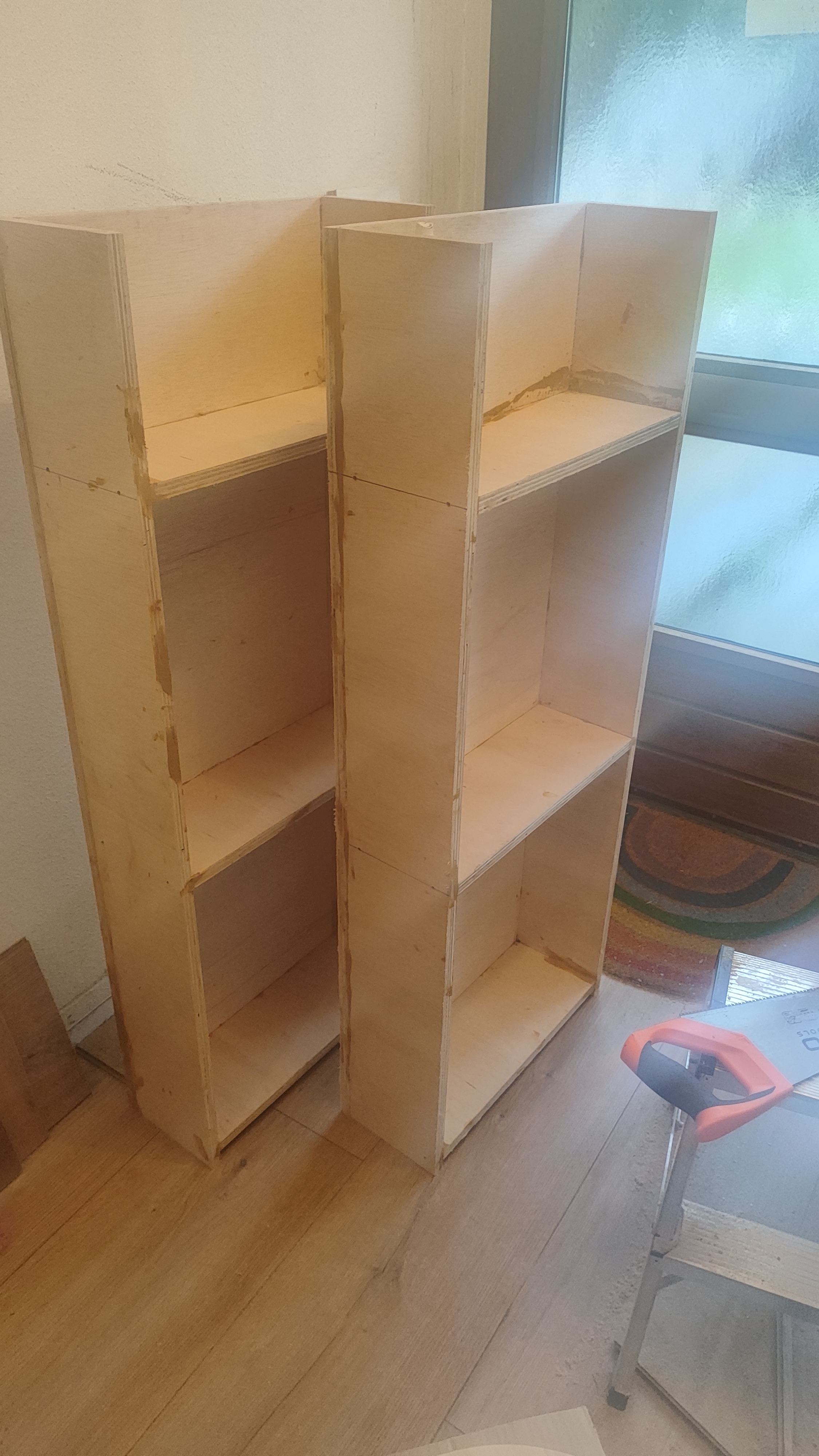

AER open baffle
Jazeker, dat moet ruim voldoende zijn. :D
Opbouw is eenvoudig, en met 122x47x20 zijn het vooral de drivers die de boel bij elkaar houden en komt de fullrange op zo'n 110cm.

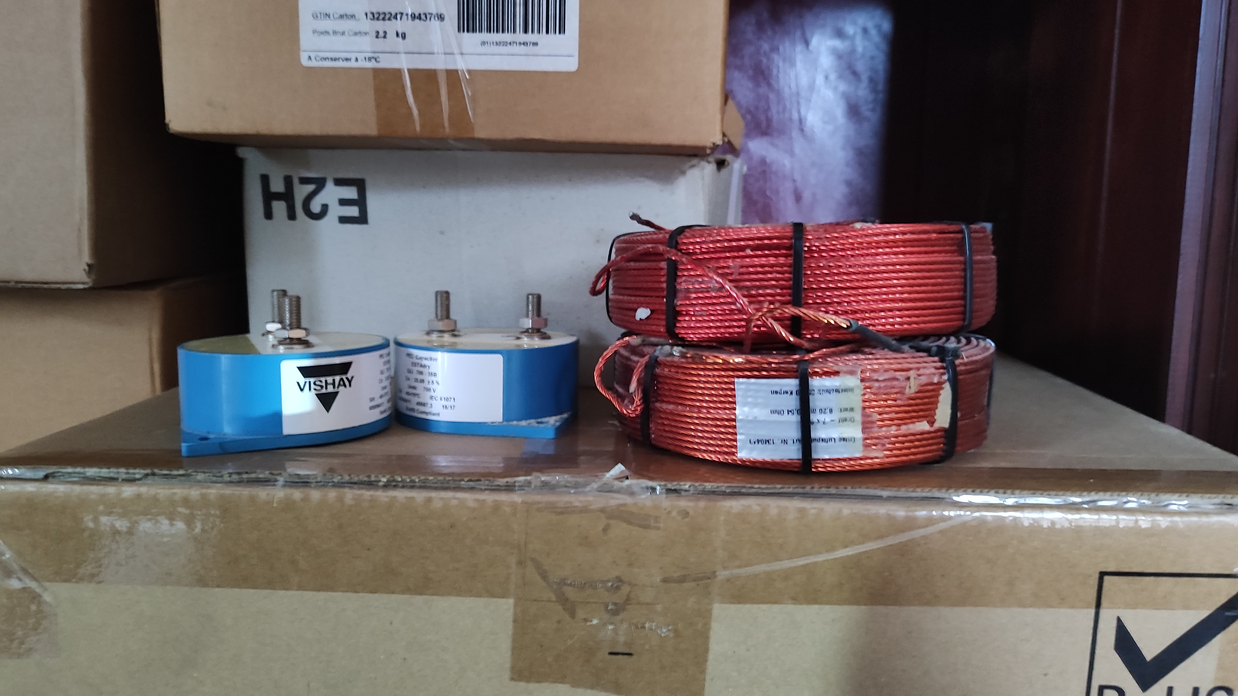

Gezien het lage beoogde crossover punt en het gebruik van een heuse fullrange driver durf ik wel te freubelen met het serie filter. Meten ga ik uiteindelijk toch, ondanks dat niet iedereen dat nodig vind bij een fullrange driver, dat eventuele getoeter hoef ik niet.
De condensators kan ik naar wens uitbreiden en van de spoelen heb ik een aantal waardes. Geld uitgeven kan altijd nog.
