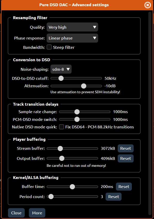

En we hebben DSD 512!
Goed bezig.
Ik gebruik zelf deze instellingen.
Mogelijk kunnen de filterinstellingen nog wat verschil maken in de CPU Load.

@Kappa7:
Daar ga ik naar kijken. Bedankt voor de tip.

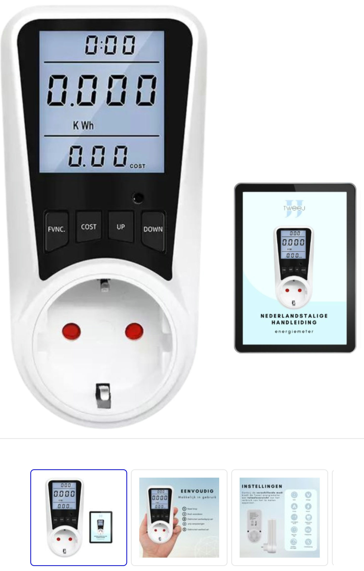

Maandag komt er een energie metertje binnen, dan kunnen we de onderlinge pc'tjes qua verbruik vergelijken. @Pjotr:

Altijd handig! Maar let wel op, de meesten van die goedkopere meten niet onder de 1W en niet nauwkeurig onder de 10W. De Cresta van de Gamma is wel goed gestest! Zal sowieso de mijne ook wel meenemen naar Zeewolde. Kunnen we gelijk zien of de jouwe een beetje klopt:

Dat is een serieus apparaat wat je daar hebt. Ik ben wel benieuwd inderdaad.

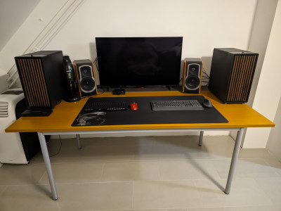

Wat de afstand onderling betreft.... ik vind dat smartphones hele vreemde foto's maken, er klopt helemaal niets van de verhoudingen zoals je ze in het echt ziet.
Als ik zo ook even kijk naar die foto van het bureau met de twee pc's er op, dat ziet er in het echt echt niet zo uit, en de huiskamer inderdaad ook niet.
We zijn er een beetje aan gewend geraakt aan die vreemde foto's, maar met een dikke echte camera ziet het er toch anders uit, maar dat is stof voor een ander forum.
Telefoon is overigens een Samsung Galaxy S24 Ultra

Klopt, smartphones maken doorgaans "Pinhole", oftewel groothoek foto's. Walt heeft volgens mij een speciale high-end audiocamera in zijn telefoon aan zijn foto's te zien.

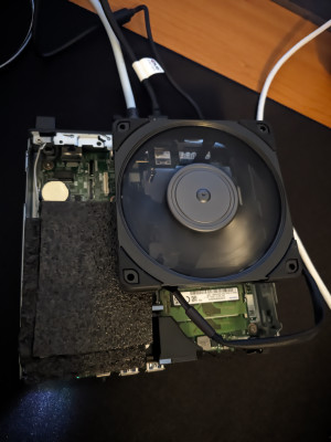

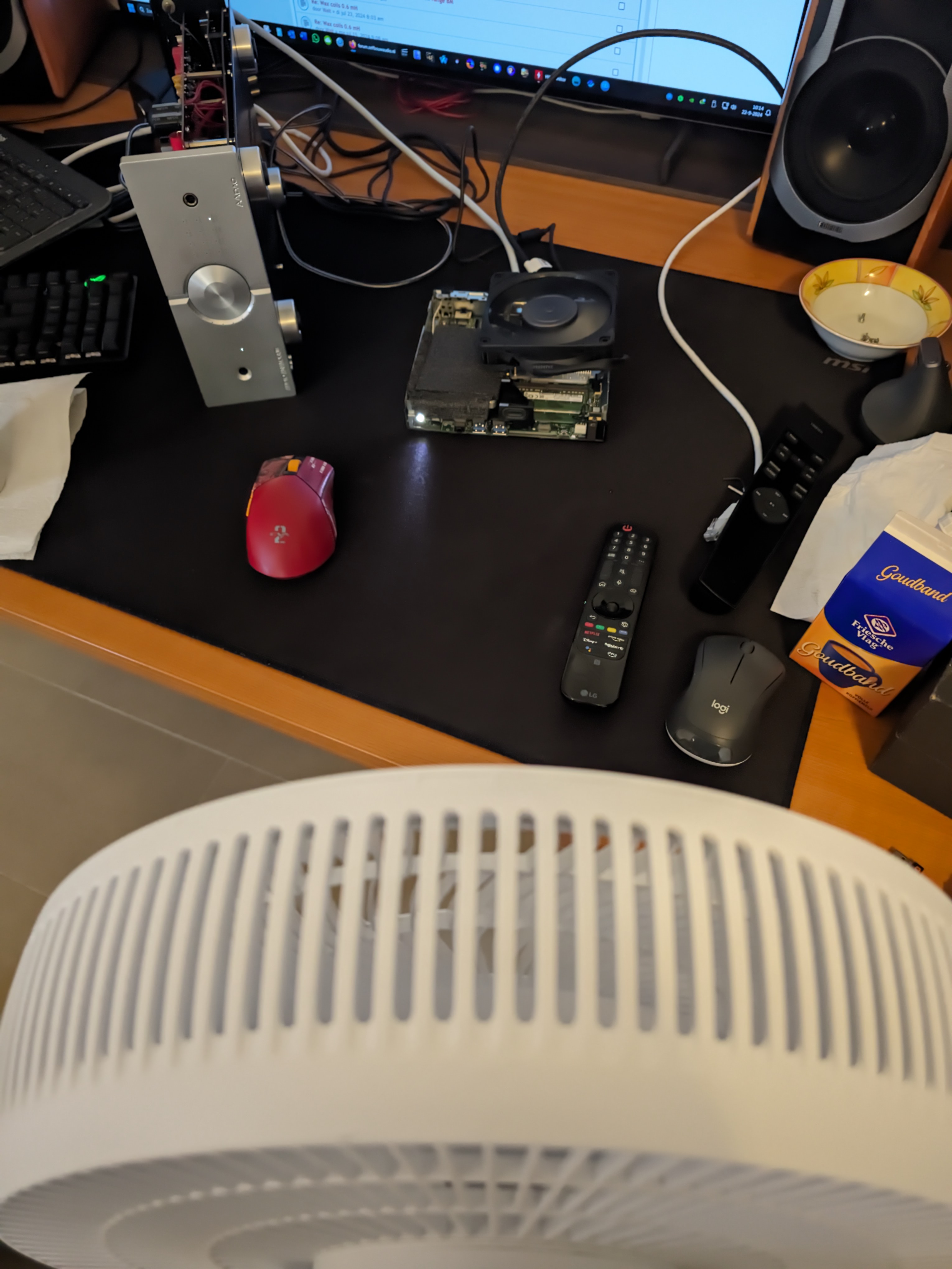

Nou, mooi.
We zijn weer een stuk wijzer geworden zo. Het blijft een leuke hobby.
Zowel de Zotac alsook de Dell worden domweg te warm om netjes DSD512 af te kunnen spelen, beide mini pc's beginner netjes, maar al vrij spoedig gaan er stotteringen optreden omdat de cpu's van beide mini pc's gaan throttelen.
Als ik van Dell de bovenkant er vanaf laat en ik "help" deze een "beetje" met koeling dan blijft hij keurig netjes door spelen. Dus de hardware is op zich prima geschikt voor deze taak, maar de koeler en de behuizing waar ze in zitten is hiervoor gewoon te klein.
DSD256 is overigens voor beide mini pc's geen enkel probleem, kennelijk is DSD512 meteen zo'n grote stap omhoog dat het meteen een probleem wordt.
Ikzelf draai overigens altijd op DSD256, en dat gaat uiteraard prima, maar het was wel leuk om dit te proberen zo .
Mijn conclusie dat de hardware het prima aan zou moeten kunnen klopte, het koeling probleem had ik achteraf ook wel kunnen voorspellen, maar ook ik sta daar niet meteen bij stil.
Dit vraagt overigens wel om een leuke modificatie met een dikke Noctua koeler en een aangepaste behuizing, gewoon omdat het kan :)
Laatst gewijzigd door Olaf Analogue op zo 22 sep 2024, 11:10, 1 keer totaal gewijzigd.

Dit is hetzelfde verhaal als met mijn I5 gen7, T-versie. Hij start wel goed met DSD512 met een opgenomen vermogen van 28W - 35W. Maar na zo'n 20 - 30 sec ook stotteren en begint de CPU te throttelen. En de fan naar max! Verbruik gaat dan zwabberen tussen de 15W en 28W. Maar bij die micro HP'tjes kun je er geen andere fan op zetten, dat is een soort van laptop constructie. Maar goed het is sowieso over het randje met een TPD van 30W. Denk wel dat het nog wel de moeite waard is om nog even te bezien wat het verbruik van jouw set up is als hij stabiel loopt met extra/betere koeling. Al zit je niet op een ruisende fan te wachten ;)

Serieuze warmte ontwikkeling dan zeg!
