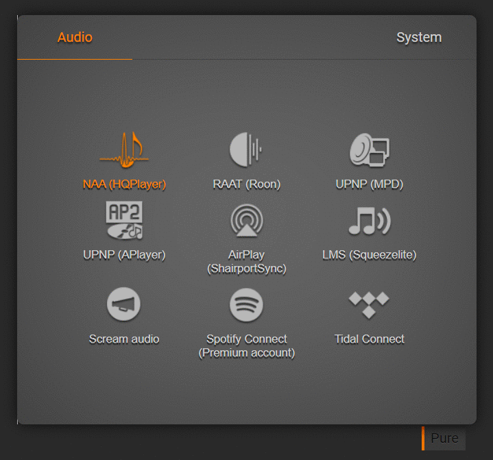

Waarom Ubuntu. Met de pure software die Pavel Pogodin vrij beschikbaar heeft gemaakt, zolang het niet commercieel wordt gebruikt, is voor de beaglebone alles al in huis met een zeer licht uitgekleed Linux OS. Dus zou voor jou ook perfect werken. Alle denkbare endpoints zitten er in.

Ik begreep dat er een klap kon komen met de HQplayer, en dan had het opgelost kunnen worden, maar ik zie dat er ook de NAA en RAAT oftewel de netwerk-opzet gebruikt kan worden.
Berichten: 12871
Ja de beaglebone kan alleen met netwerk, dus werkte al als network endpoint. Beaglebone USB is alleen output, geen input.

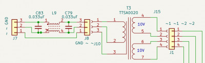

Op HT forum is er een meeting geweest en hebben ze zekeringen vergeleken, een goedkope versus de dure Synergistic Master fuse van 600 euro. Over het algemeen een slechte score, maar ik begreep dat Rob Dingen alles goed had.
Ik zit nog te denken over een betere zekering in de DSD dac, misschien een SR Purple ofzo…

Aan de ingang van je Pure DSD Dac zit dit filter.
Het zou me echt verbazen als de zekering die daar voor zit nog iets doet.
