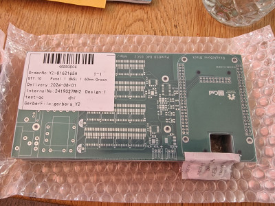

Mooi bordje :mrgreen:
Re: zuivere DSD dac
Echt een kunstwerk :rock: Had jij toch gemaakt George?

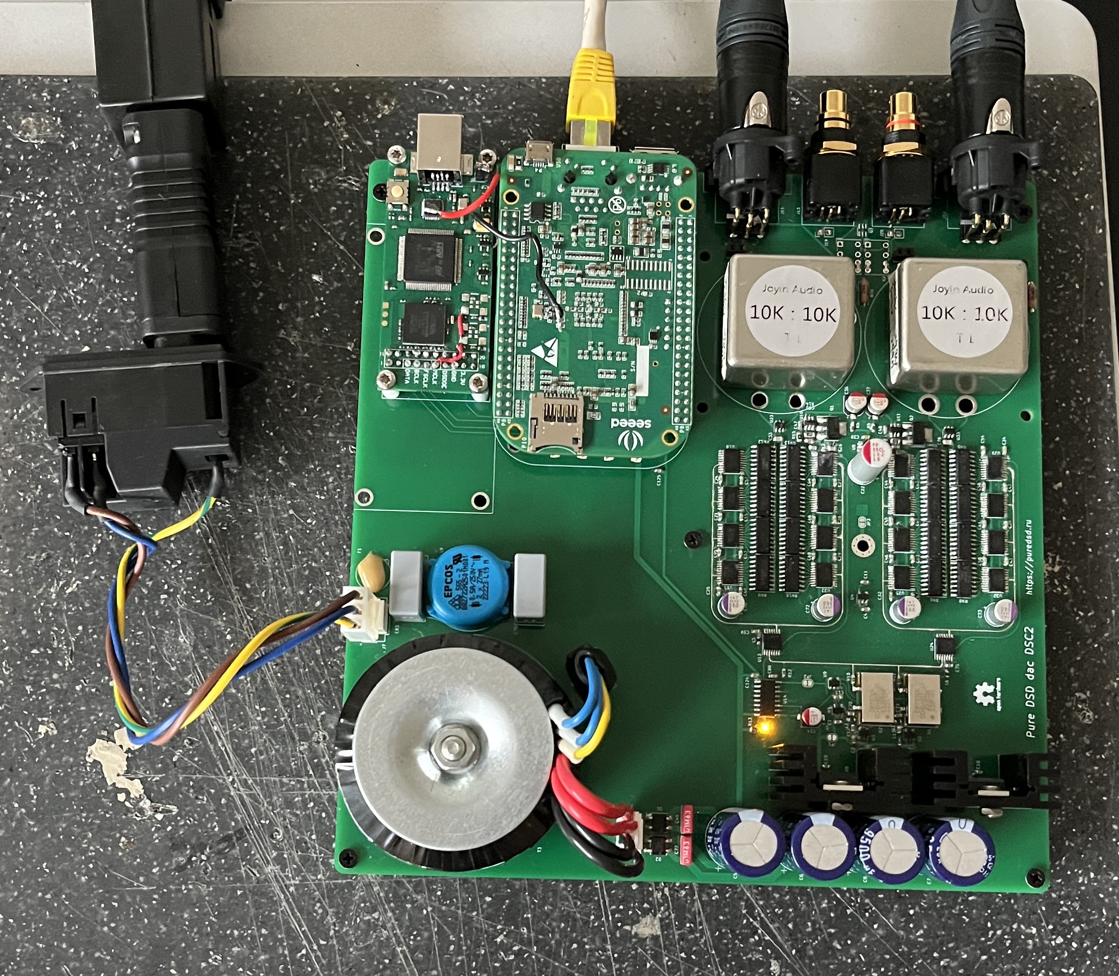

Berichten: 8108
Re: zuivere DSD dac
een stukje daarvan.
Berichten: 20398
Re: zuivere DSD dac
Wat ik nou vond op de mat

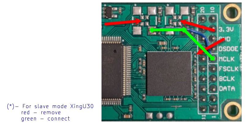

Ik zou niet voor Amanero kiezen, maar voor Xing U30. Die klinkt veel zuiverder. De update lijkt vooral te zijn ingegeven door verkrijgbaarheid van chips. Leuk dat er geen windows drivers nodig zijn, maar dat zou voor mij geen argument zijn om over te stappen. Xing U30 draait ook al tot DSD1024.
Het in slave mode kunnen zetten van de Amanero is leuk, maar bij de huidige versie nogal tricky om dat goed te laten werken. De Xing U30 hardware matig in slave mode zetten is niet moeilijk.
Ha Jeroen,
Ik heb de handleiding van de Xing U30 er op na geslagen maar daar vind ik dat niet terug. Is dat een eigen modificatie van het bordje?

Ja je moet dan de cristalletjes van het bord solderen en een pen door verbinden.
Ook nog 1 weerstandje verwijderen en dan staat hij in slave.
Zie hier eigenlijk.

Thanx George! Helder! Moet dan ook nog een schakelsignaal mee voor de clock selectie neem ik aan.
