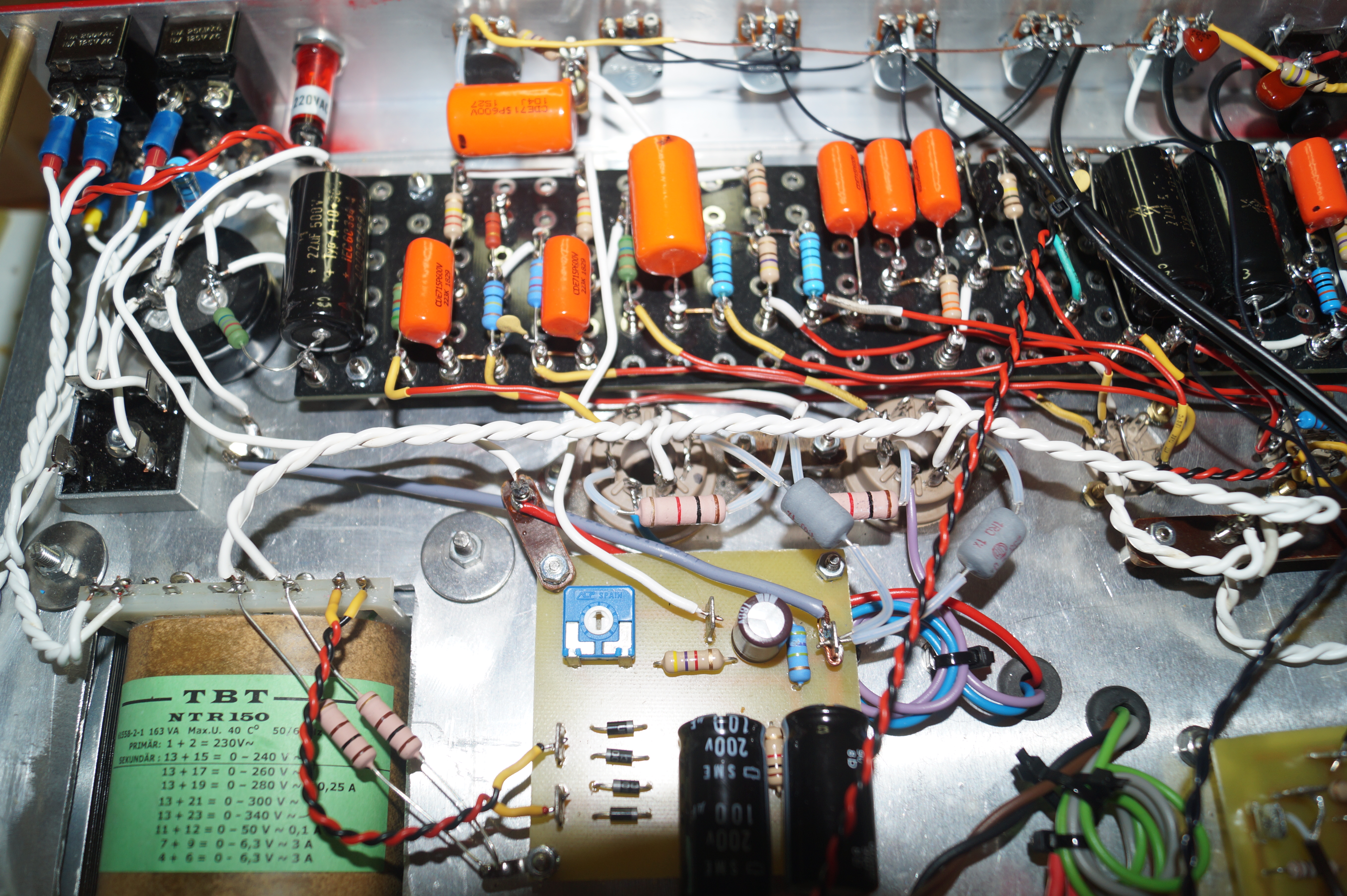

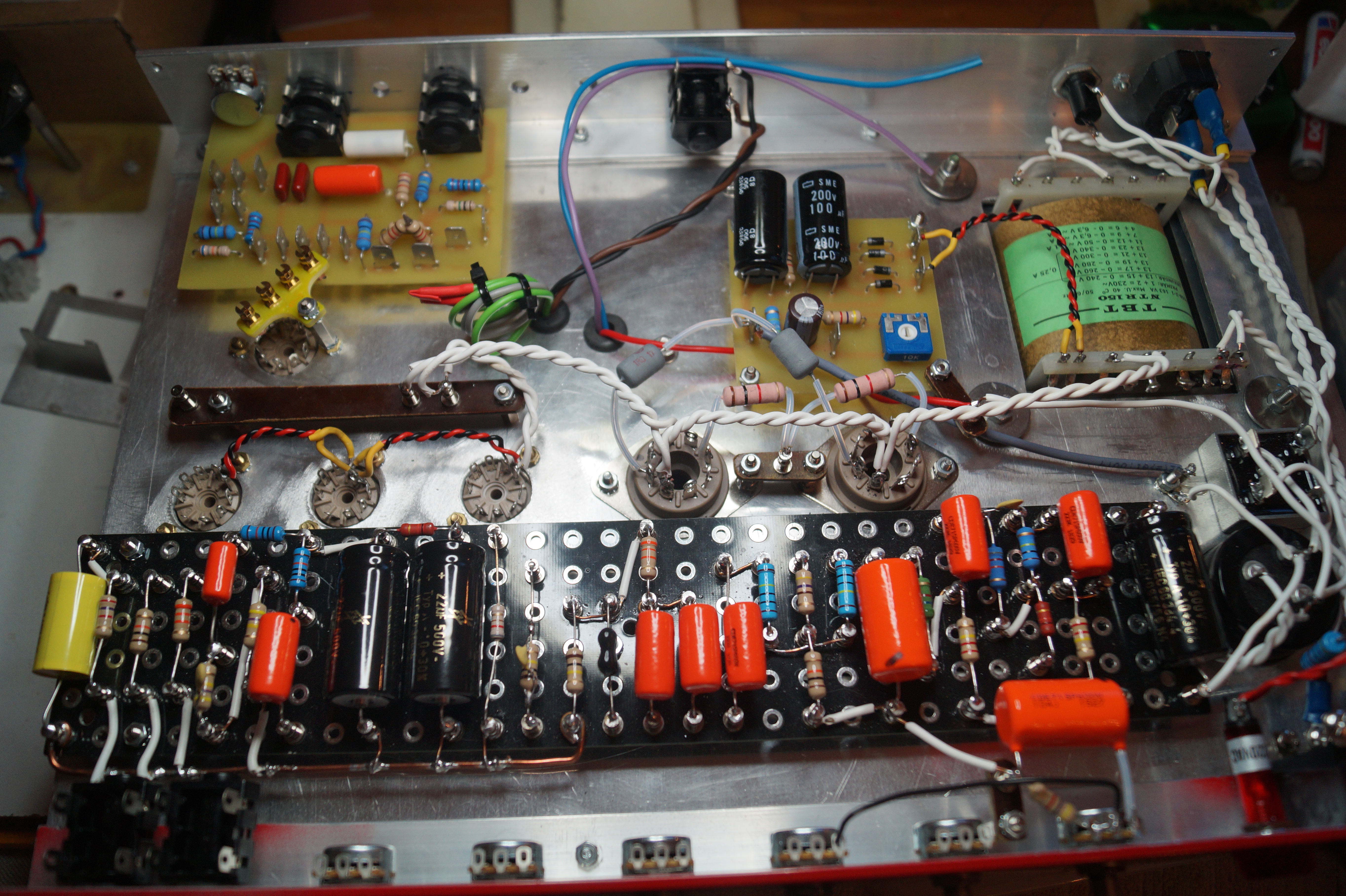

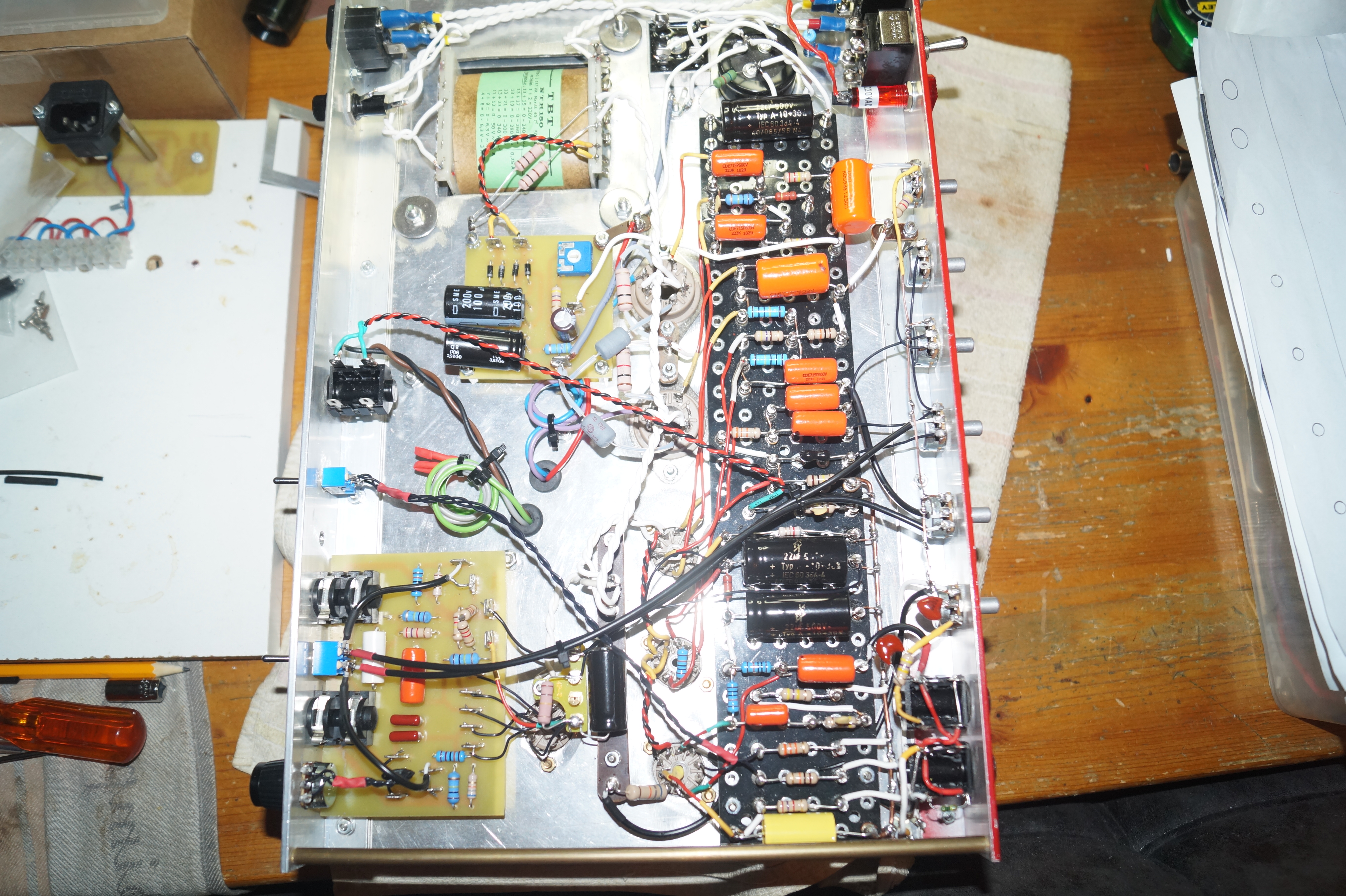

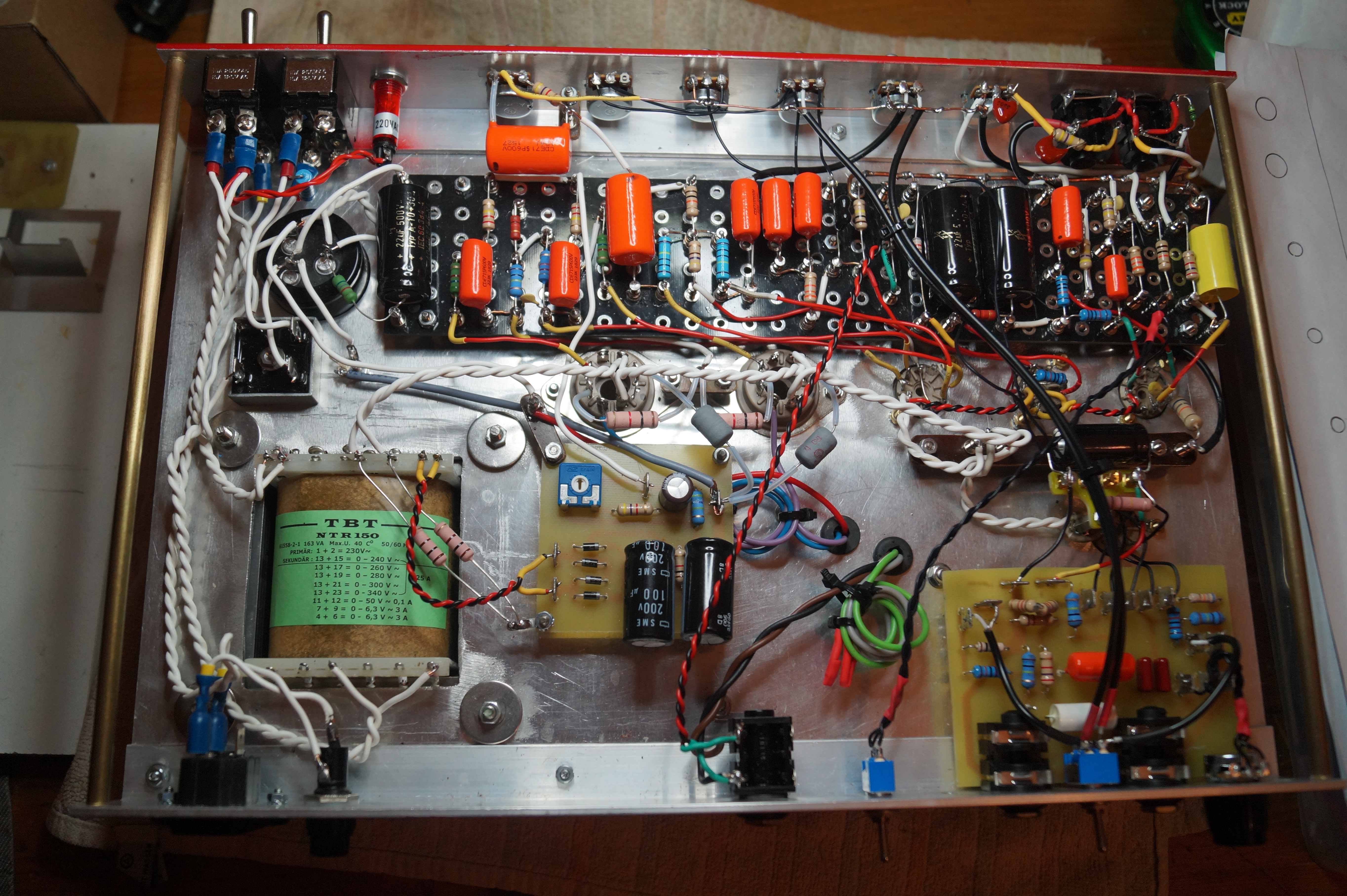

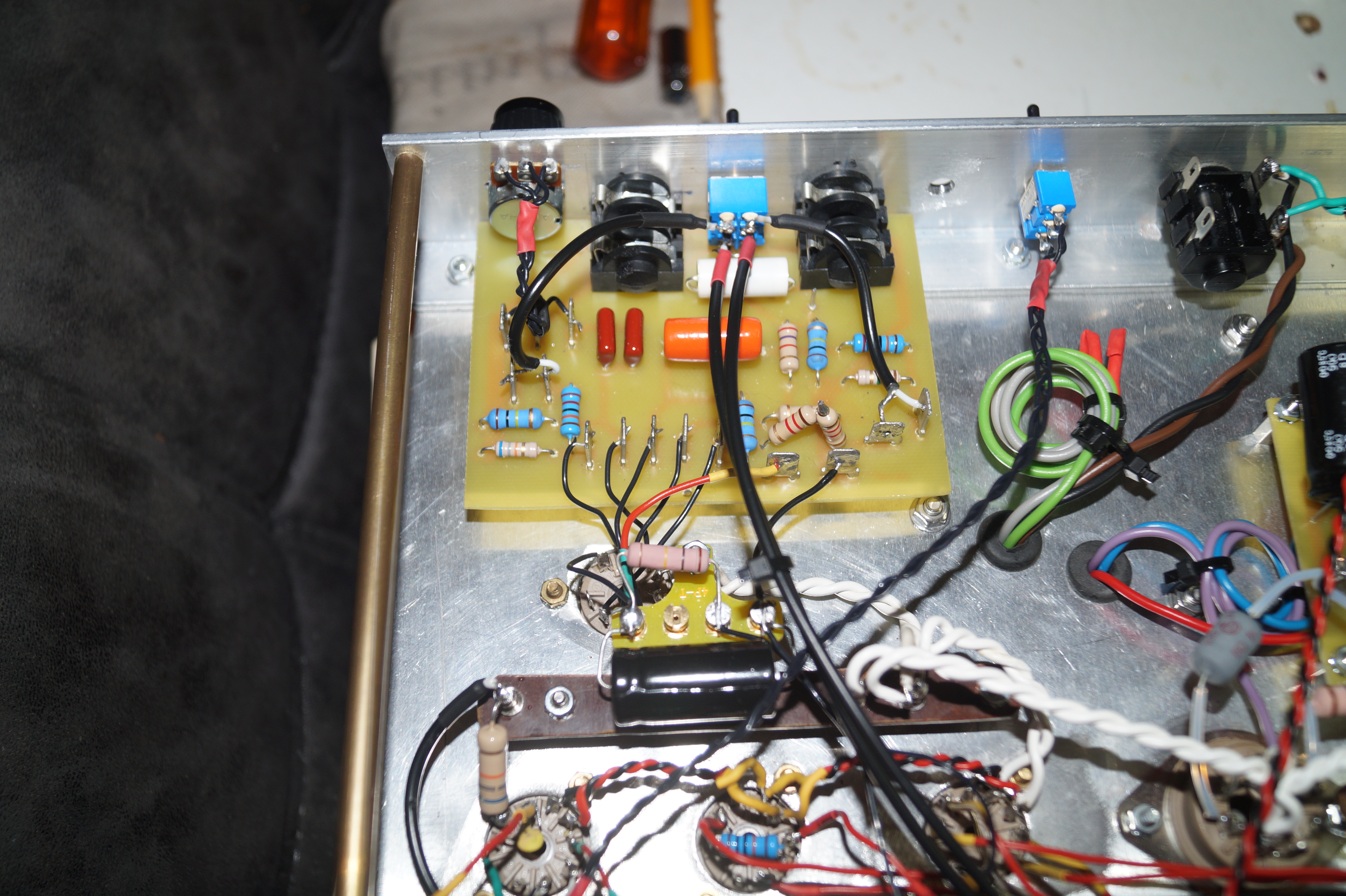

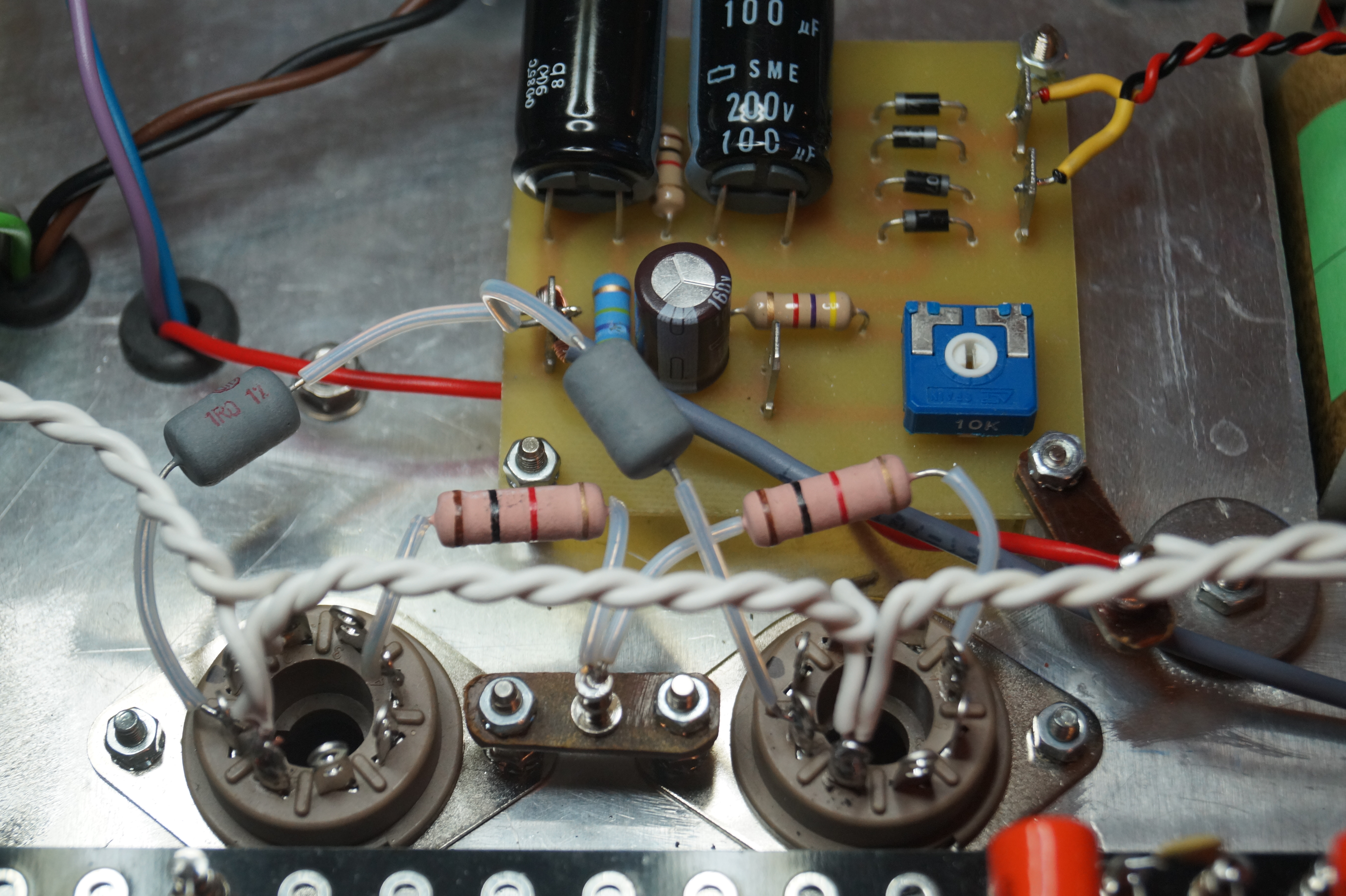

De gloeibedrading er in gezet en alvast wat dingen aan de eindbuizen gesoldeerd.
Berichten: 6144
Re: Gitaarversterker
Alle touwtjes zitten er aan :yeah:
Behalve de feedback schakelaar van de FX,kan pas als de boel werkt :D
En de randaarde.
Over morgen testen :hide:
De FX module voorzien van zijn eigen ontkoppel elco en 100K weerstand.

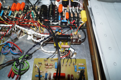

Jij gaat steeds strakker bouwen, ik vind het razend knap, maar dat is omdat ik het niet kan.
Ik zie wel een constante en betere opzet in de tijd, gaaf hoor... !!!
Berichten: 6144
Dag Hans,we zullen zien of het werkt.
Kwa bedrading had het iets beter gekund,misschien de fase draaier dichter op de eindbuizen.
Maar ik moest omgaan met de ruimte die ik had,dus was dit beter en logischer kwa opzet.
Als voorbereiding had ik op YT al veel buizen gitaar versterker reparaties bekeken dat heeft ook geholpen met de opzet.
En ja dit is geen HIFI,maar toch veel dingen er in verwerkt die ik door ervaring geleerd heb bij andere projecten.

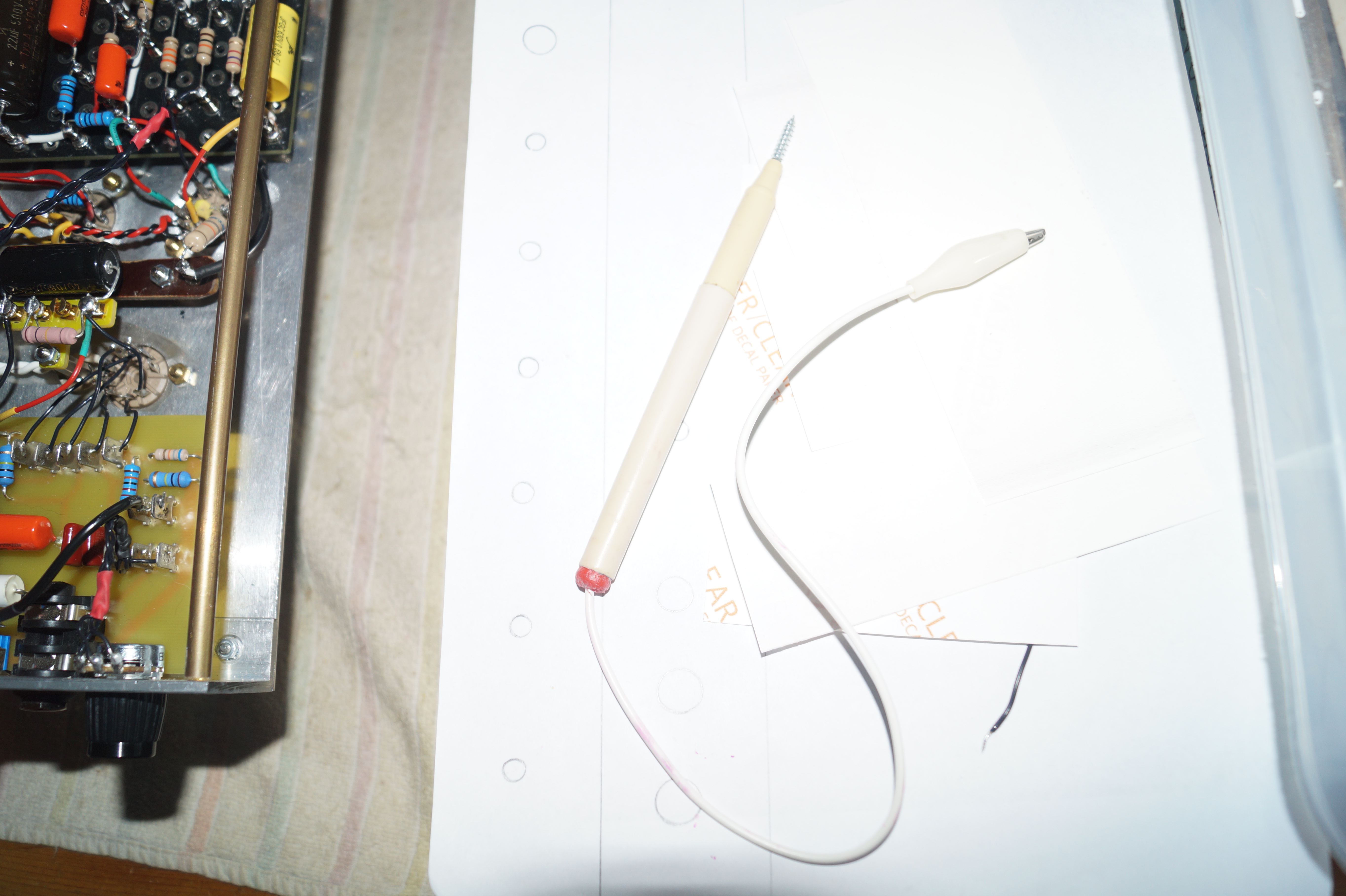

Te warm vandaag om de boel te testen.
Wat heb ik wel gedaan.
Een ding gemaakt om elco,s te ontladen.
Oude stift omhulsel,zelftapper aan het einde,geborgd met 2K plaksel ,kroko snoertje er aan met een 10K 2W serie weerstand in de huls.
Werkt perfect.
De boel zonder buizen op spanning gezet,was wel benieuwd wat voor kleur rook er uit komt :hide: :lol:
Meet 420V DC,toen maar uit gezet en met dit ding ontladen,wel zo veilig. O:)
O, ja een 8 ohm dummy load moest ik ook nog maken #-o
Vandaag niet meer :proost:

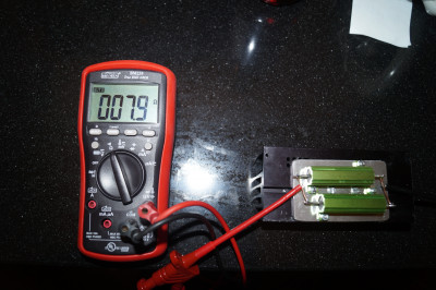

Toch maar even een 8 ohm dummy load gemaakt,kunnen we meten zonder de speaker en zonder een uitgangstrafo op te fikken bij het testen.
Twee weerstanden 16 ohm 50W parallel.
