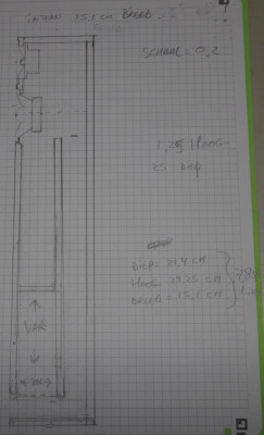

In de bijlage een tekening van een voor mij aantrekkelijke testkast. Het is een soort van samengaan van Wouters laatste rechte simulatie lijn simulatie (met IHA), alsook met Pjotr z'n voorkamer gemengd met mijn gemixte gevoelens. Het is een bijna rechte lijn met een door Wouter voorgestelde kastbreedte van 15,1cm. Wouter had een rechte lijn gesimuleerd van 1,70m de doorsnede was Sd = 136cm2. met een IHA van 5 liter.
in zijn opmerkingen liet hij vallen dat de lijn zo weinig taps was dat een rechte lijn handiger leek. Daar ben ik hem dankbaar voor, maar mijn neiging naar asymmetrie deed mij die lijn taps lopen van + 5% Sd naar min - Sd bij de poort, zonder daarbij overigens de lengte aan te passen. Ook heb ik Wouters idee om de woofer boven de "vouw" te plaatsen ter harte genomen. Wouter stelde ook voor om die ruimte achter de tweeter te benutten als IHA. Maar ik heb die IHA even losgelaten, en ben meegegaan in Pjotr z'n idee van een voorkamer, en heb de ruimte achter de tweeter als zodanig benut. Dat levert een extra ruimte (boven dat van de tapse lijn in dit deel) op van zo'n 7,75L Dit volume kan in de testkast gemakkelijk worden verkleind indien nodig.
Bovendien krijgen we hierbij boven de poort een ruimte ter beschikking die afgesloten kan zijn, dan benaderd deze Wouters lijn van 1,70m. Ofwel de lijn kan verlengd worden met met max 35 cm, waarbij er evt. een poortofset ontstaat (geen rekening houdend met tapsheid) geeft dat een resonantie op 41,8Hz. Ruim boven de Fs van de driver (35Hz, maar daar moeten we volgens de theorie boven blijven vanwege de vrij lage Qts). Kanttekening hierbij, Wouters simulatie ging uit van een IHA van 5 Liter die hier ontbreekt, en dit is met een voorkamer die niet is gesimuleerd.
De ruimte boven de poort kan ook worden benut als IHA aan het begin van de lijn of beide. Alles lijkt hier onzeker, maar alles is in de buurt van diverse simulaties en aanpasbaar..
Bij het verwijderbaar houden van een zijpaneel kan deze ruimte op allerlei manieren worden veranderd.. IHA of poortofset en daarbij is ook het volume en of de lijnlengte en of de precieze plaatsing van de poort nog te tweaken.
Ik kan een zaagplan gaan maken, maar lever deze even aan jullie uit om lek te schieten..

Denk dat je met dat ontwerp wel aardig op de goede weg zit Cantiga (heb je trouwens ook een voornaam?). Een 1/4λ TL met de speaker op 1/3 van de lijn geeft m.i. wel het meeste resultaat voor een gegeven totaal volume. Het is ook al een oud gegeven. Maar als 2-weg zul je zoveel demping in de lijn moeten stoppen om de rommel hogerop kwijt te raken, dat je uiteindelijk voor het laag het karakter van een zwaar gedempte gesloten kast overhoudt. Daarmee gooi dan de karakteristieke basversterking van een TL weg. En dat is jammer. Maar dat gezegd hebbende: Bouwen dat ding! Wellicht is het niet gelijk de hoofdprijs, je moet ergens beginnen met ervaring op te doen. Hier een grappig draadje er over waar iemand denkt iets nieuws te hebben uitgevonden: https://www.diyaudio.com/community/thre ... nt.243483/
