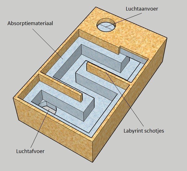

Uit Radio Electronics van 1982: S.A.F.E. Sub Woofer

Zo was de Ariel met 2x Vifa P13 ook ontworpen, een soort spiral horn principe lijkt het wel (als is dat volgens mij een middel tegen een te hoge Qts).
Het Fuzzy principe is wat mij betreft juist GEEN voorbeeld/iteratie van zo'n TL variant met extreem veel weerstand door extra wandoppervlak en vele knikken.
Het is aangetoond met Ajhorn simulaties en impedantiemetingen dat het functioneert als TL, en dat voor lage tonen de knikken weinig belemmering vormen maar voor hogere tonen wel. En daarmee is het dan een laagdoorlaat als bonus.
Mijn ervaring is dat knikken in een TL de poort werking reduceren maar niet destructief zijn. Bij mijn passieve 20hz sub meette ik 20hz op -6dB ipv de gesimuleerde -3dB. Ik was er content mee, had het erger verwacht.

Ja, dat bedoelde ik ook. Je creëert met die knikken eigenlijk een soort van suskast. Daar heb ik er een aantal van gemaakt voor de ventilatie van studio's. Kunnen heel effectief zijn met alleen al tandenschuimbekleding.
Met dat idee speel ik ook een beetje en dan bekleden met Akotherm.

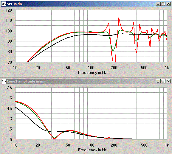

Gisteravond nog even een TL gesimuleerd met de standaard methode met de speaker op 1/3 van de lijn, om te bezien wat demping doet. 18cm speaker (Fs=34Hz) in een rechte lijn van 2,5m.
Rood is zonder demping, geheel naar verwachting.
Groen is matige demping in alleen het korte gesloten stuk
Zwart stevige demping van de hele lijn.
Meest efficiënt is dus zonder demping. Maar een lichte demping maakt het al een stuk beter en w.m.b. optimaal voor een sub met een 4e orde x-over. Maar niet voor een 2-weg. Stevige demping maakt het meer richting CB. 2-weg TL met zoveel demping vond ik destijds gewoon suf klinken, geen vlees, geen vis, meer gebakken tofu zonder zout en kruiden :mrgreen: W.m.b. haal je het meest uit een TL met een 3-weg systeem!
