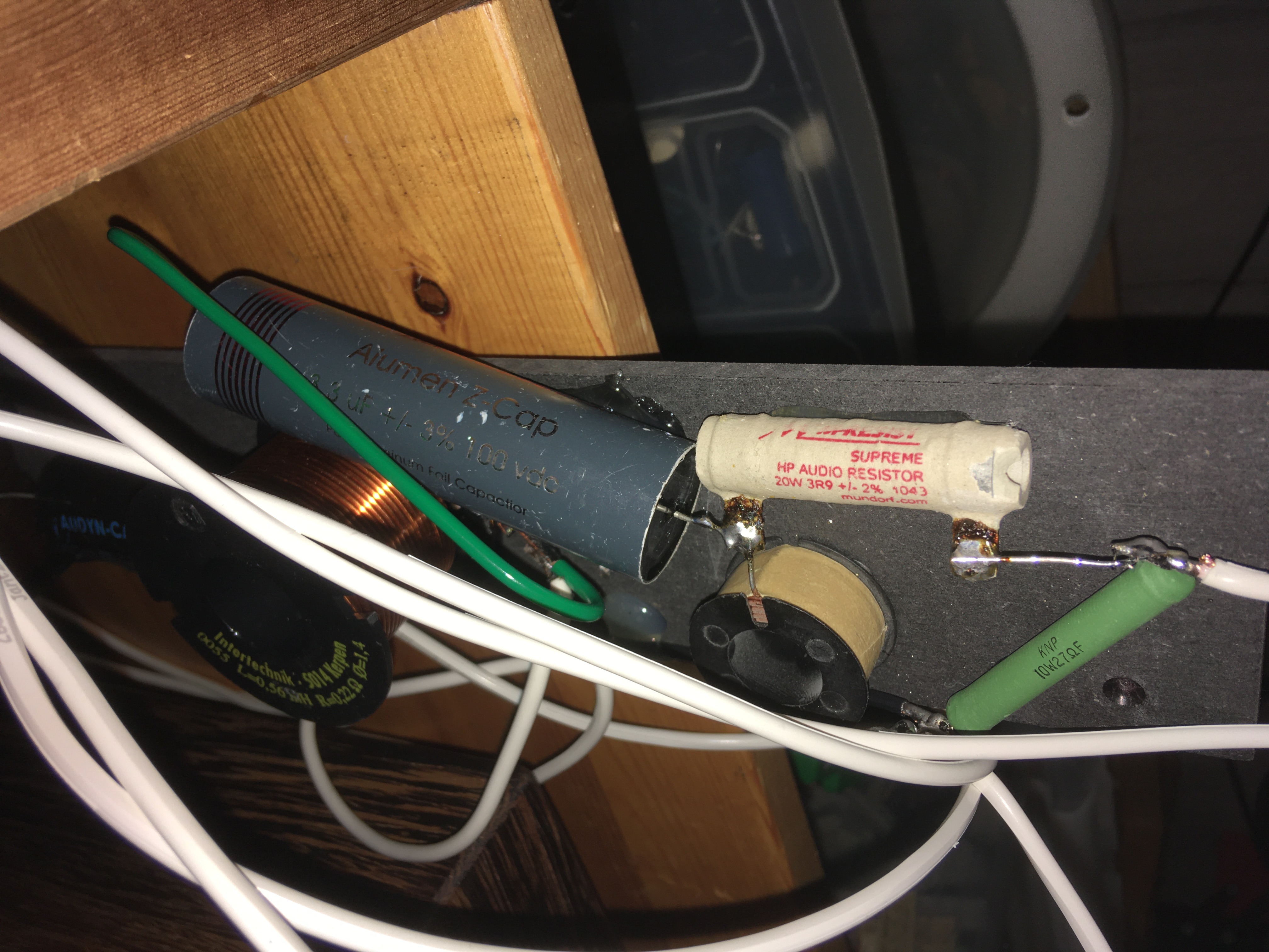

Nou ze zitten er alweer in, eerste indruk is goed nog meer open dan de Audyn Plus:
Berichten: 36751
Zow hé, die Walt houdt wel van goed doorbakken. Hoe klinkt het nu? Lekker krokant?

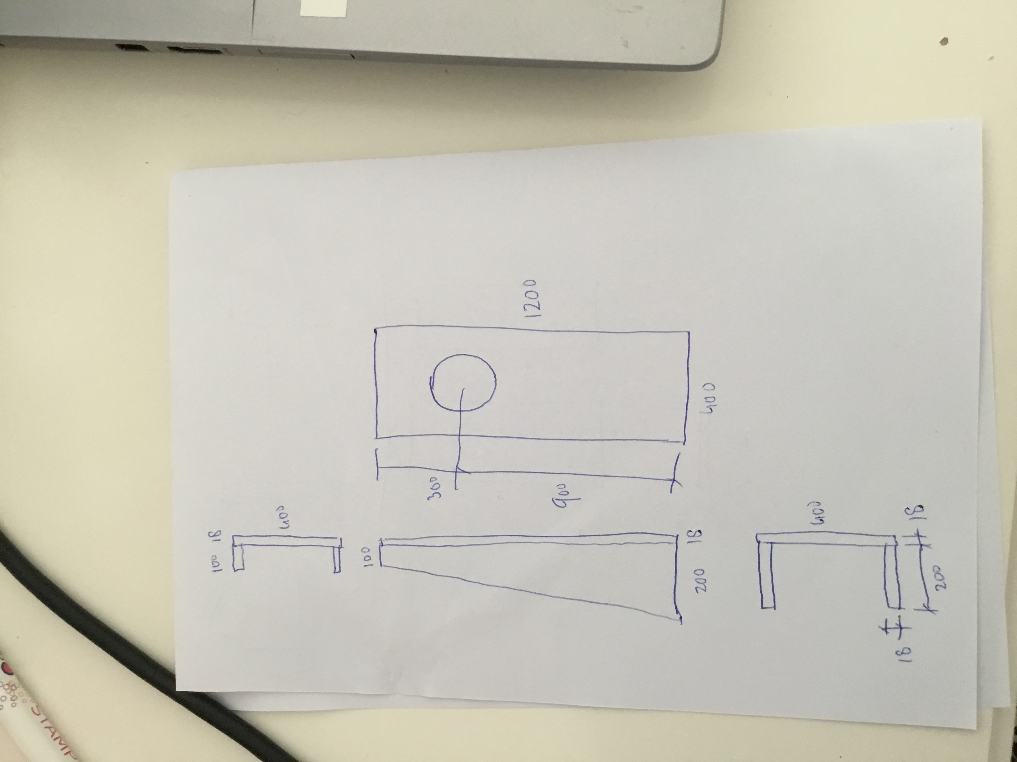

Idee voor een simpele baffle voor de Altecs, zou dit me wat extra db opleveren in de lagere regionen tov de huidige montage in de stelling kast?
Zoals eerder vermeld, het hoeft niet super laag, maar zo op het gehoor loopt het nu onder de 150 Hz al terug, dit zou wel wat lager mogen.

Dat gaat zo wel lukken ja,
Berichten: 14141
De ribben zijn natuurlijk op hun smalst, ter plaatse van de driver, dat is wellicht niet optimaal, anderzijds een rib even breed over de hele hoogte ziet er niet zo mooi uit. Ik zou de rib eventueel nog kunnen laten verlopen van 250mm onder naar 150mm boven, dan is het grondvlak circa 400 x 270 mm meer kan ik echt niet kwijt. Het materiaal zou bijv, eiken kunnen zijn, per baffle twee platen 1200 x 400mm, waarvan 1 met gat, de andere schuin doorhalen.
Berichten: 36751
Gewoon zo groot als maar kan. Hoe maakt weinig uit, het er gaat om de weglengte tussen voor en achterkant van de LS unit overal zo groot mogelijk te maken.
Berichten: 17867
Ik zou er een vlizo trap constructie van maken die aan het plafond kan scharnieren, dan staat hij ook niet in de weg, touwtje er aan om hem op en neer te laten...... :lol: :rock: :rock:

En slot loaded? In dit geval een kleinere ronde opening met de altec erachter
Berichten: 14141
Wat is het voordeel daarvan?

Zou de afstraling moeten verbeteren en een boost in het laag kunnen geven.

Qua ruimte oplossen waren de lekke kasten die ik eerder aanbeveelde een nog aantrekkelijker oplossing, die kun je op maat maken zodat ze in de stelling kast passen waar ze nu ook in hangen.
Dan nemen ze geen extra ruimte in en leveren gewoon een goede weergave.
Open baffles zijn niet heilig, en al helemaal niet met drivertjes die toch al wat minder rijk bedeeld zijn aan de onderkant (de langere frequenties)
Berichten: 36751
Dan zou ik die kasten gewoon open laten aan de achterkant a la een buizenradio en de binnenkant bekleden met dempend schuim o.i.d. Heb je min of meer U-bin OB's. Dan gaat de speaker zelf zeker tot F_s min of meer.

Ik meen als vuistregel voor de kortsluitfrequentie de halve golflengte tussen voor en achterkant wordt genomen.
Die is hier zo'n 60 cm. Dan zal hij vanaf zo'n 280 Hz met 6 dB per octaaf afvallen. Dit naast de demping op de resonantie en de afval onder de resonantie.
Je zal iets verbetering hebben ten opzichte van de huidige situatie, maar verwacht geen wonderen.

De Altec hebben een Q van 1.54 dus dat geeft wel een aardige piek rond Fs, dat zal de dipool afval deels compenseren verwacht ik. Maar denk dat ik inderdaad geen wonderen moet verwachten qua laag. Dan zou een TQWT zoals van de japanner beter werken.

Dat is geen goede vuistregel. De werkelijke afval zal pas beneden 140Hz gebeuren, ten opzichte van het niveau van het middengebied. Hij zal dus inzetbaar zijn vanaf zo'n 100Hz of lager, afhankelijk van hoe hij aan een woofer wordt gekoppeld.
De belangrijkste reden dat hij lager doorloopt dan wat die vuistregel aangeeft: Er treedt een versterking op daar waar de front en backwave in fase zijn. Bij deze baffle en plaatsing zal het maximum van deze versterking ongeveer liggen bij 400Hz. Daar is het rendement dus flink toegenomen. Een redelijk ongekleurd geluid is slechts mogelijk als op die frequentie een notch wordt geplaatst. De genoemde frequentie wordt lager indien de Altec meer naar beneden op de baffle wordt geplaatst.

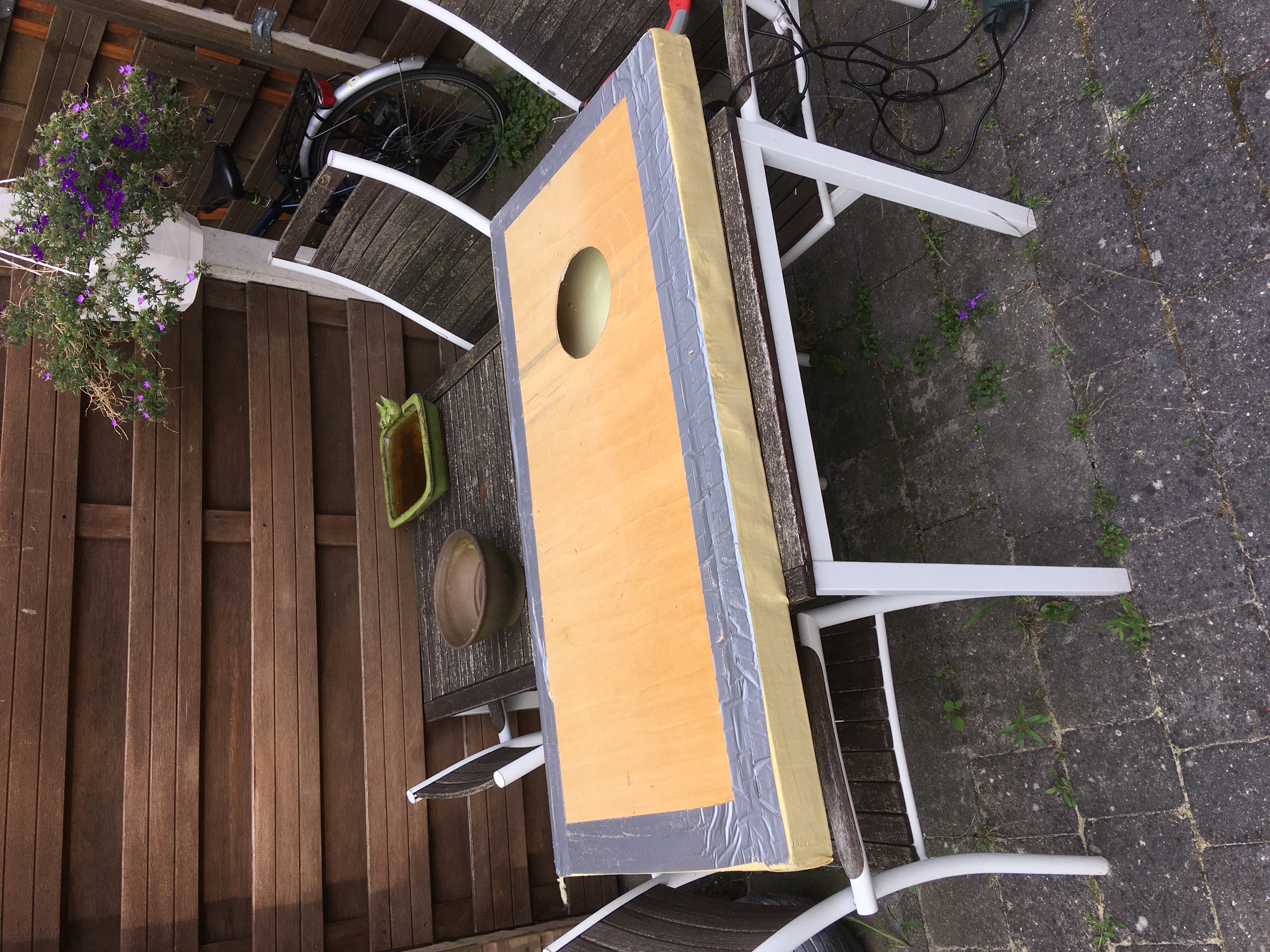

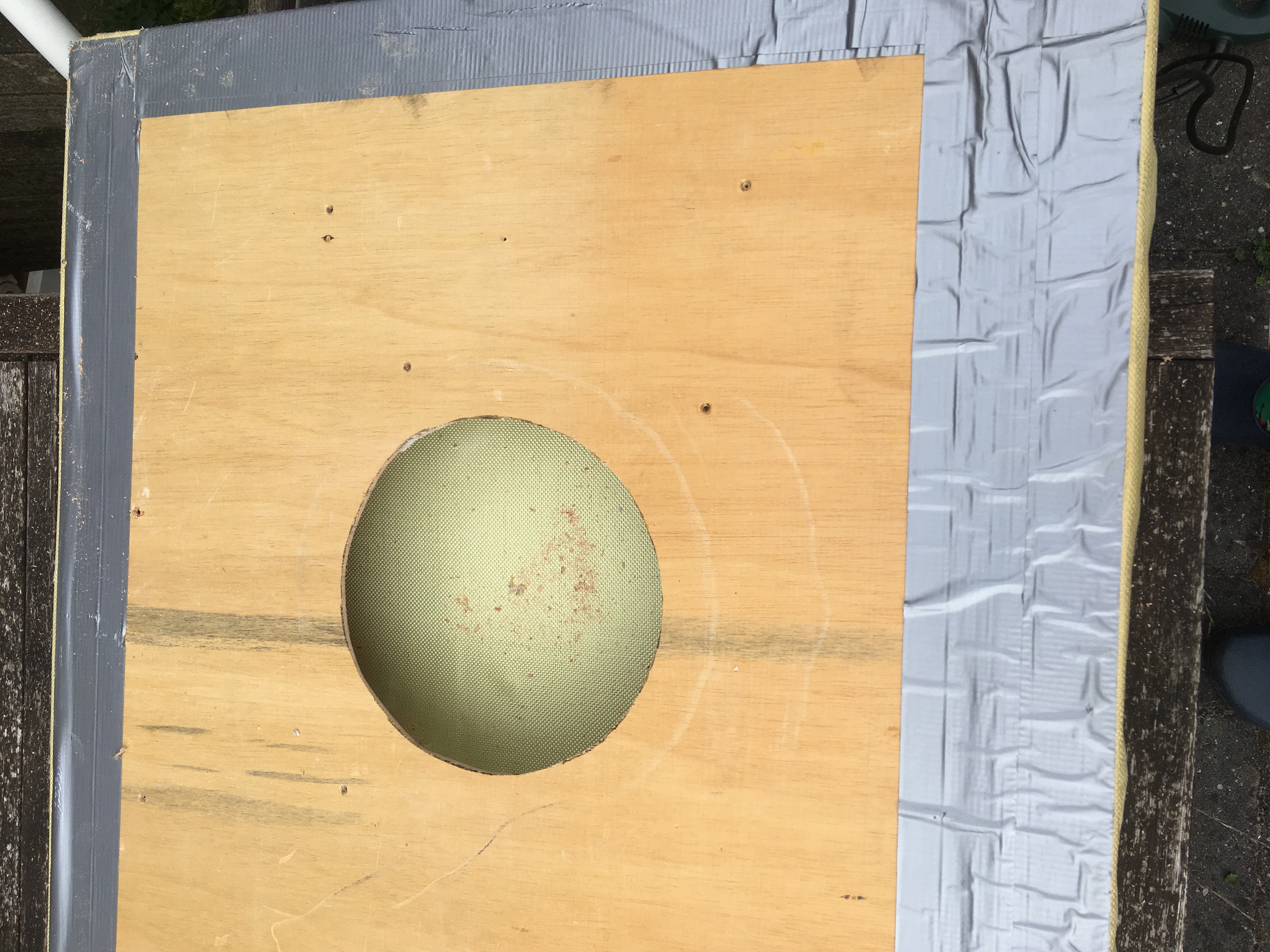

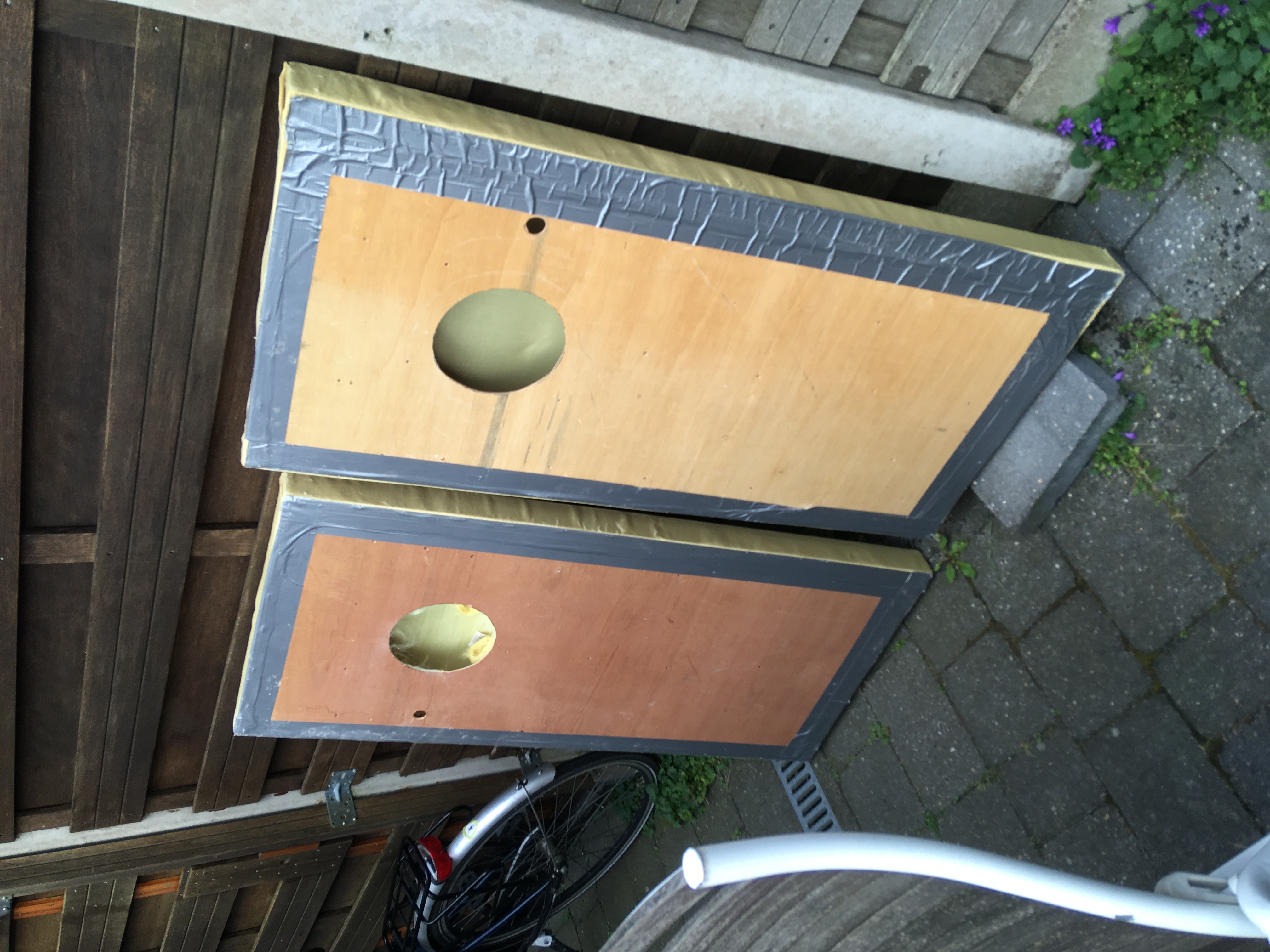

Crazy idea:
Ik had nog twee oude akoestische panelen over, ooit van Leobus geweest, 120x60 cm, circa 7cm diep. Plaat is wel maar 4mm dik dus slap, maar het zal de akoestische kortsluiting wel moeten opheffen, ff gaten erin batsen:
