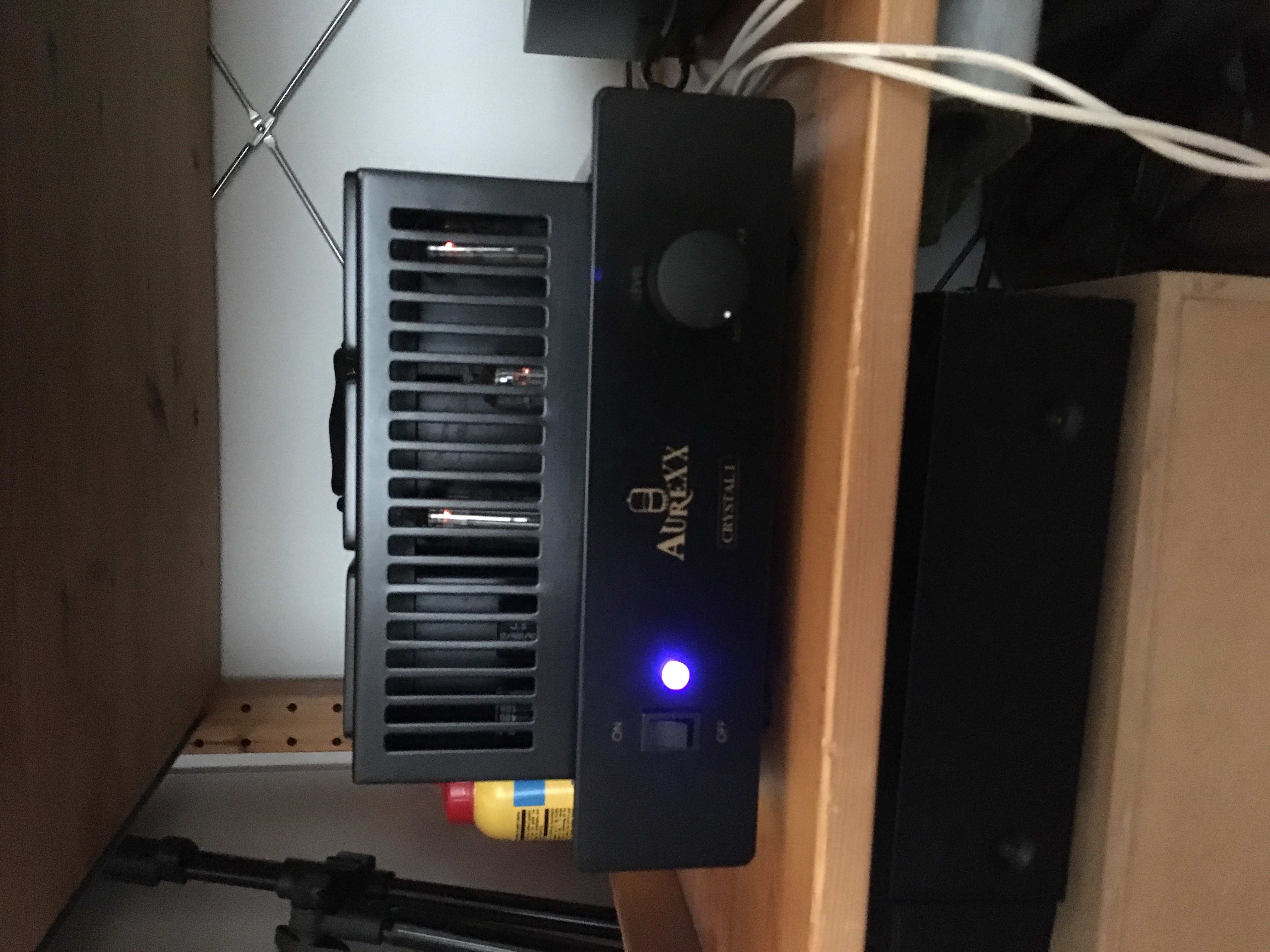

Nee omdat ‘ie op de eerste foto zo lijkt aan te staan, zonder belasting. Vandaar.

Oeps, dat wist ik niet, heeft maar even zo aan gestaan.
Volumeknop stond helemaal dicht, of maakt dat niet uit?
Berichten: 36751
Het loopt zo'n vaart niet hoor als je hem niet flink uit stuurt. Zonder input en/of met de potmeter dicht geen paniek! Bij flink uitsturen kun je overslag of doorslag op de trafo krijgen vanwege de zelfinductie van de uitgangstransformator. De belasting van de speaker dempt dat dan.

Ik dacht dat een versterker met tegenkoppeling ook minder gevaar had.
Berichten: 36751
Het gevaar is vooral bij oversturen. In de oude Philips PA versterkers zat te bescherming een vonkbrugje op de trafo. Maar dan heb je het over een 25W PP versterker.

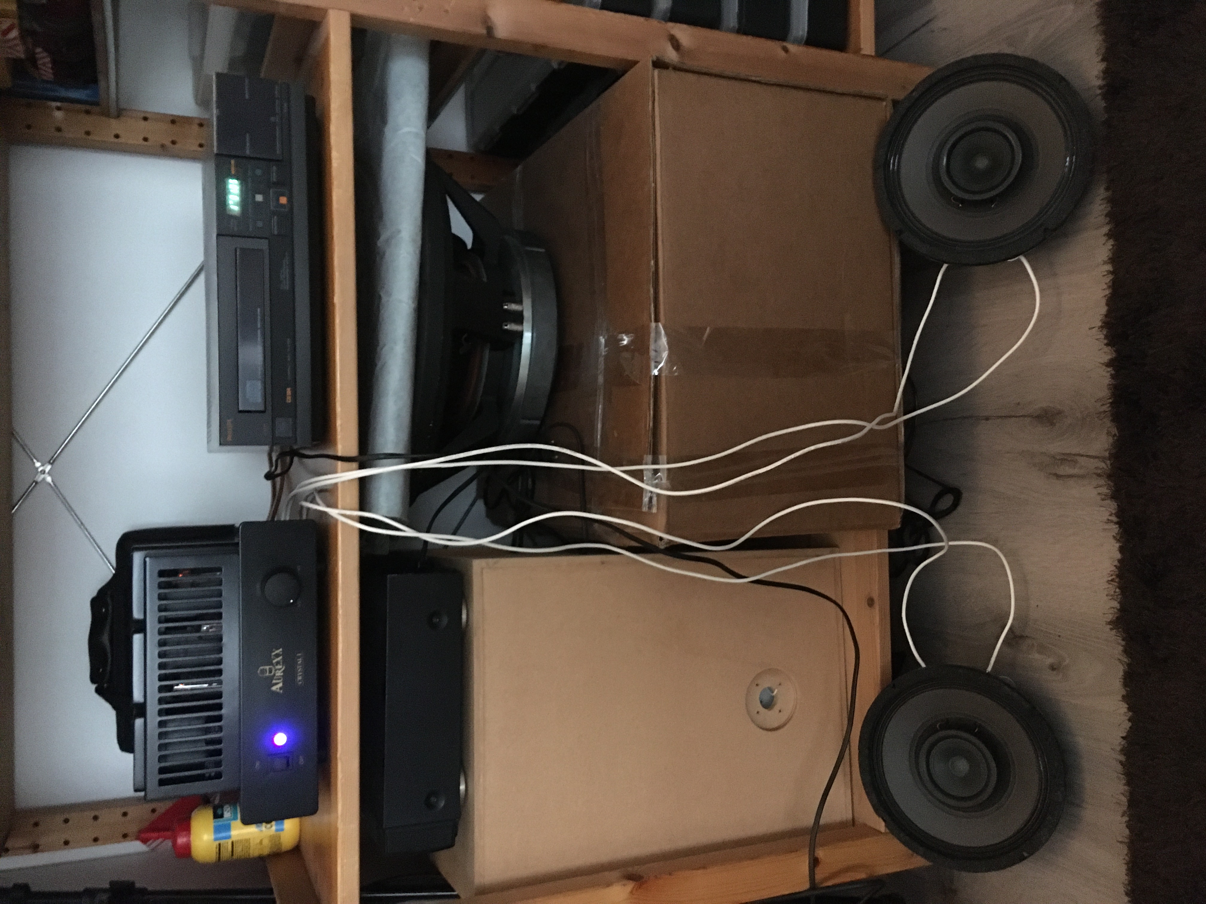

Old school test setup:
Philips Cd-104 meets Aurexx Crystal One meets Altec Lansing

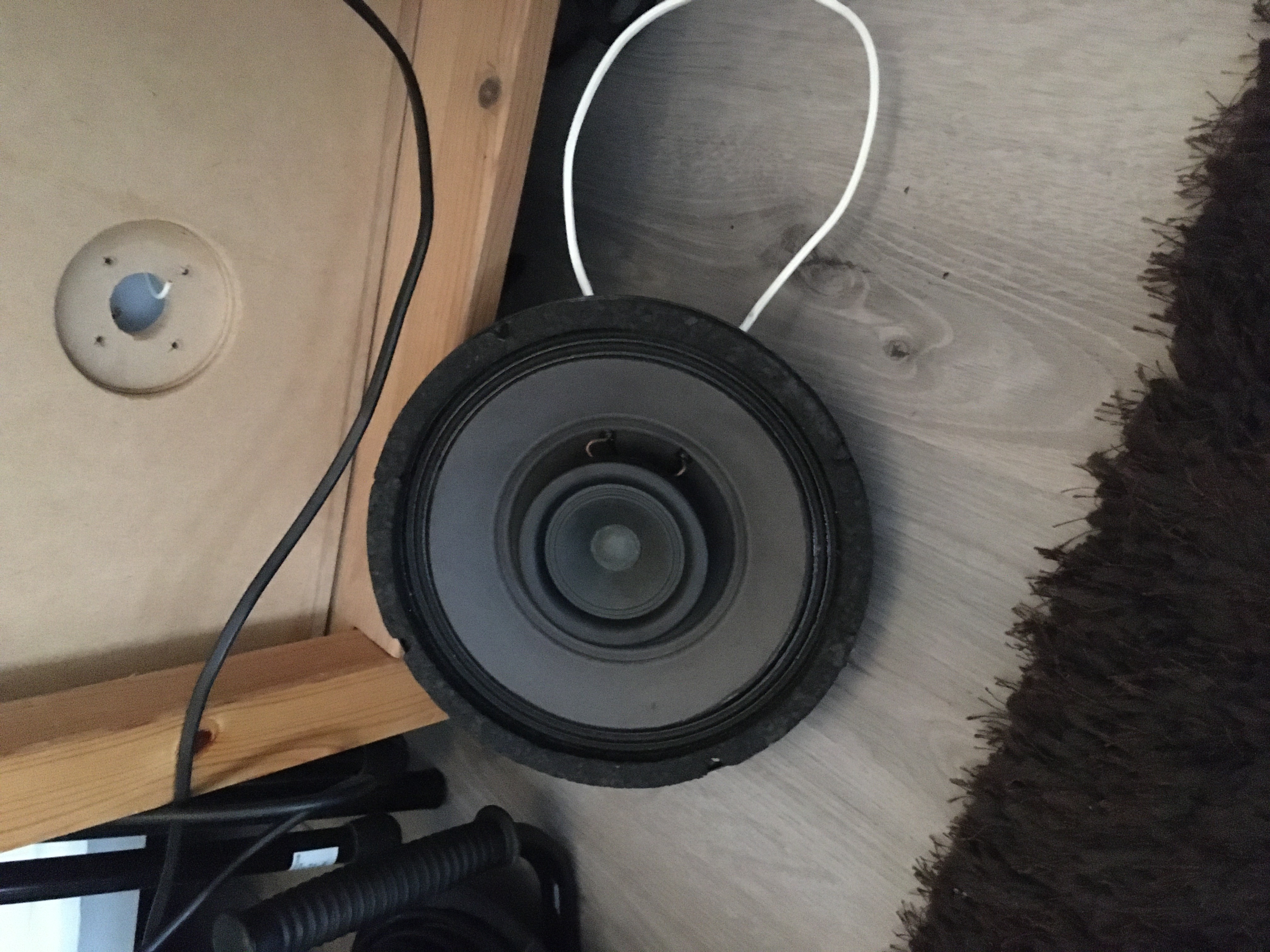

Die Altec coaxjes hebben 90Hz resonantie frequentie en een Q van 1.54, naast een open baffle zullen niet veel kastvormen geschikt zijn. Ik heb ook geen plaats voor grote kasten, dus ik denk dat ik 2 planken ga maken maar weer.

Echt een gewichtig versterkertje trouwens deze Aurexx, voelt heel degelijk en zwaar aan!

Je zou ze eventueel in een lekke kast kunnen bouwen, dit zijn kasten met een geperforeerde achterkant, dus er wordt geen druk opgebouwd en je zit dan niet met de hoge q-factor in de weg. Wel kun je dan interne demping aanbrengen, in deze kast vorm zullen ze in ieder geval meer body en warmte produceren dan in een losse plank, dit omdat ze zo klein zijn. Dan krijgen ze toch de hulp van de lekke kasten waardoor de akoestische kortsluiting op lagere frequenties plaatsvind. En je dus wat meer mid-laag overhoudt.

Een lekke kast werkt ook. Bijvoorbeeld een kast met (gedempte) gaten aan de achterkant. Het principe van de oude buizenradio.
