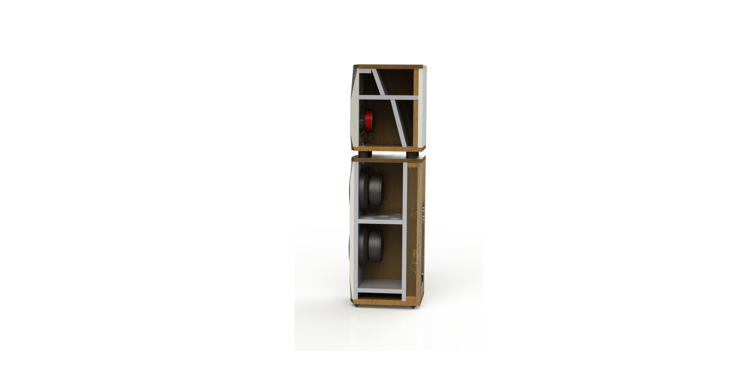

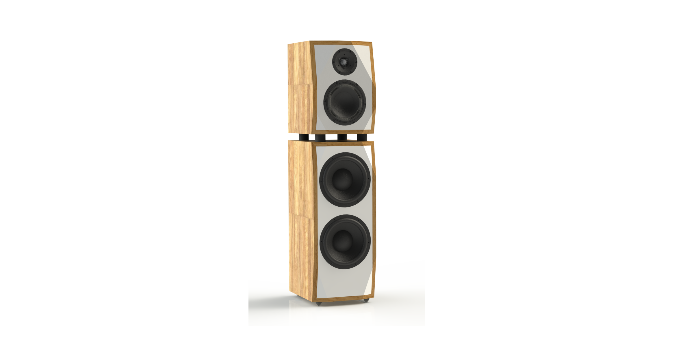

Hallo allemaal,
Ik had een lang weekend en dat was voor mij mooi de gelegenheid om een nieuw ontwerp te maken. Jullie opmerkingen over laag heb ik ter harte genomen. :lol:
Dit keer is het een zuil geworden van ca. 100cm hoog, 25 cm breed en 30 cm diep. De componenten zijn gelijk gebleven (zie openingspost). Voor het esthetische heb ik wel vastgehouden aan het "satelliet" idee. De woofers en tweeter+mid hebben hun eigen behuizing. Ik vind dit concept wel mooi om eerlijk te zijn. De beide delen zijn gewoon via M8 bouten aan elkaar verbonden en alle drivers worden via de plaatversterker (3-weg) in het woofer-gedeelte aangesloten.

Ik vind ze gaaf!

Mooie set hoor! :) Je zou nog wel kunnen overwegen om de verbinding tussen beide kasten flexibel te maken in plaats van met M8 bouten. Dan worden er minder trillingen van de wooferkast naar de andere kast doorgegeven.
Re: Nieuwe set huiskamer
Goed plan. Het voordeel is juist dat de trillingen van de middentoner minder worden doorgegeven, die frequenties resulteren nogal eens in paneelresonanties.

De afstandsbussen zijn gemaakt van HDPE. Deze zou ik eenvoudig van de behuizingen kunnen isoleren door rubberen ringen te gebruiken. Ik heb vast nog wel een oude binnenband liggen :lol:
Nu we het toch over trillingen hebben: Wat zouden jullie mij adviseren om de kasten mee te dempen? :think: Ik zit zelf te denken aan Vibrofiltr + BUTIMEX.
Constrained layer damping voor de mid-behuizing en de wooferbehuizing heel stevig met braces opbouwen.

Leuk om hier te horen dat een losse ‘monitor-op-baskast’ een goed idee kan zijn. Mijn schuimpjes tussen mid-hoog en bas zijn van Frankenschaum, maar er zijn ook andere goede merken / leveranciers die op basis van kastgewicht de juiste dempertjes specificeren
Mbt kastwanden ben je volgens mij ook goed op weg. Bij mij was een combinatie van aluminium plaat, bitumen en MDF bewerkelijk, maar wel succesvol = ‘dood’. Er zijn meerdere draadjes op dit forum die aangeven dat zo’n combinatie van verschillende materialen met ieder hun eigen stijfheden, interne demping etc. goed werkt. Veel succes; wordt vast een mooi project!

Tnx, kan ik verder mee. Komend weekend wil nog e.e.a. gaan fine tunen en dan zal ik zeker nog naar de bracing van de woofers kijken. Ik heb nog wat volume over in die kan ik net zo goed vol drukken met MDF-schotjes om de behuizing steviger te maken.
@OuweBok: Ik had jouw projectje niet gezien, maar om eerlijk te zijn heb ik e.e.a. ook niet helemaal zelf verzonnen. Ik had ergens op internet een keer een zwart exemplaar gezien en dat vond ik wel wat hebben. De directie kan er ook meeleven, dus dat scheelt ook alweer :D
