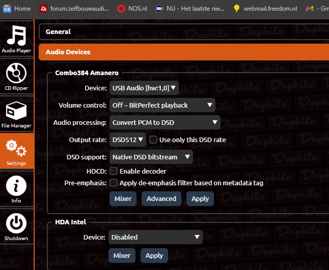

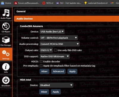

Ja je moet wel deze pugin dan gebruiken maar dan werkt elk apparaat dat DLNA praat gewoon vanuit je LMS omgeving.
Tis wel even spelen met de instellingen en die zijn afhankelijk van wat je dac aankan maar dit werkt er goed.

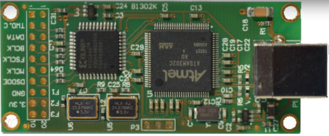

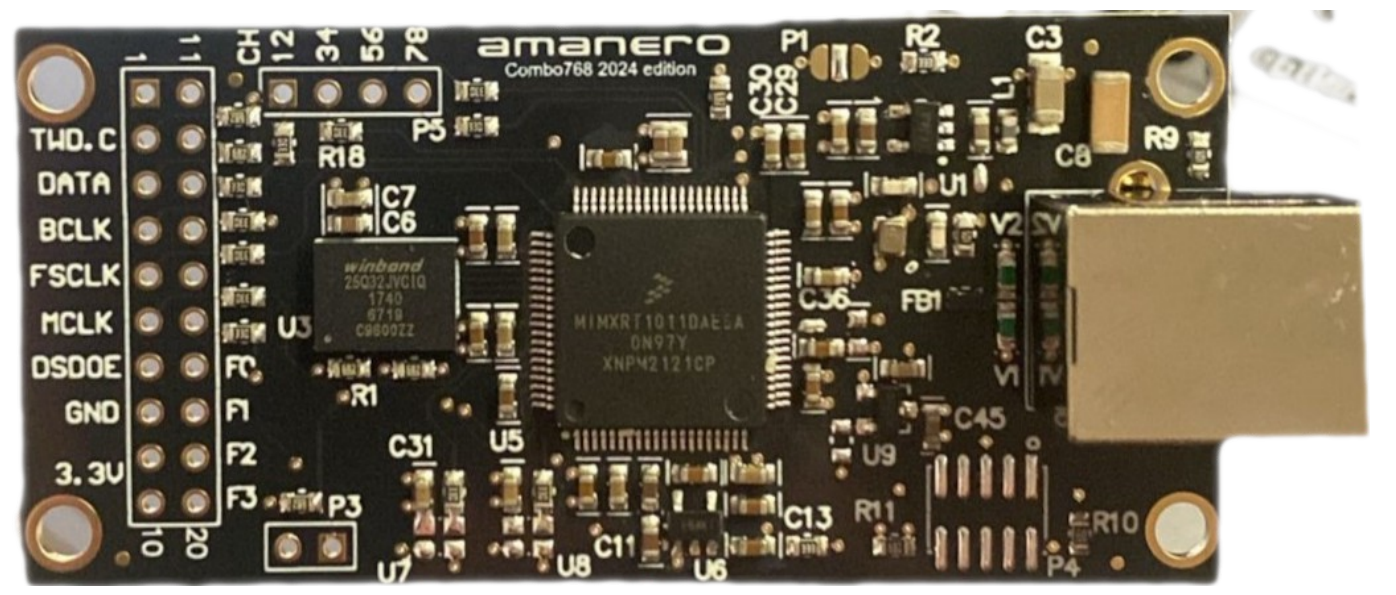

Zijn er nu verschillen, want ik zie nu de term Combo768, en een duidelijk andere structuur in de hardware.
https://www.amanero.com/drivers/combo384_input.pdf
De oude (Combo384) kon ik ook wel hebben tot de DSD512.

Het lijkt inderdaad wel een nieuwe hardware versie te zijn.
De nieuwe Combo 758
De oude Combo384
Berichten: 8108
Re: zuivere DSD dac
Wat zo op het eerste gezicht opvalt is dat de kloken nu op 49.1520 MHz en 45.1584 MHz draaien.
Ook kan deze via een externe 3.3V pin gevoed worden.
Lijkt me een erg interessante module.
Zeker als deze ook in slave gezet kan worden.
De data sheet is van 6-3-2024 en het zal nu wel een kwestie van dagen zijn dat deze ook via de site te bestellen is.
Ik ben benieuwd. Zou mooi op de Pure DSD Dac passen.

Ik heb geen aandelen Xing, maar deze nieuwe opzet van Amanero heeft de zwakste Cortex ARM processor en geen separate USB interface. Ik zie geen voordelen van de nieuwe en andere opzet, technisch gezien.

Maar, even wat anders blijkbaar heb ik de verkeerde chip gezien, op de nieuwe Amanero zit een Cortex-M7 NXP IMXRT1011. Dus krachtiger juist dan wat op de Xing U30 zit.
N.B. de nieuwe Amanero werkt alleen in Master mode George!
