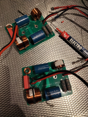

Nee soldeer station is niet nodig, ik pak ook nog graag mijn stokoude no-name soldeerboutje.
TTS
Berichten: 897
Re: Paaskuikens TTS
Bericht door TTS »
Ik heb zo'n klein ,Weller boutje.
Berichten: 11061
Re: Paaskuikens TTS
Met een klein boutje kom je met filters een heel eind. Voor erg dikke speakerkabels heb je ook een dikke pook nodig. Ik zou wel de gewone lood/tinsoldeer gebruiken. Dat loodvrije werkt niet lekker.
TTS
Berichten: 897
Re: Paaskuikens TTS
Bericht door TTS »
Filters komen in de kast direct op de aansluiterminals, dus geen dikke kabels nodig. Dan zal ik me wel redden met dat Welllerding.

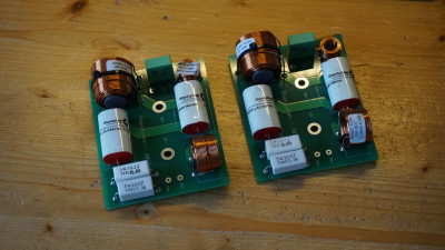

TTS schreef: za 23 mar 2024, 18:53
Je caps zijn trouwens precies goed op maat, als ik ze op de printjes een gat verder insteek. Klopt precies dan. Gelukkig is dat dan aan de achterzijde nog dezelfde baan. Wordt een beetje een stoelendans dan.
Die Wima cap heeft een andere steekmaat dan die groene caps van Vishay waar de print voor ontworpen is. Mocht je deze alsnog willen gebruiken zijn ze te verkrijgen bij gewaardeerd forumlid pvanlingen.
TTS
Berichten: 897
Re: Paaskuikens TTS
Bericht door TTS »
Nou ja, het past toch wel, zij het met enige creativiteit. De grotere wima past in een gaatje verderop. Wel in dezelfde baan achterop. Dus de spoel zit nu met 1 been onder de wima in een gaatje en de wima waar de spoel was gepland. Maakt niet uit, toch? Je printjes werken super.
Volgens mij is het tijd de zwarte schroefjes tevoorschijn te halen
Re: Paaskuikens TTS
Lijkt mij prima! Die groene van Paul waren trouwens wel wat aan de krappe kant qua spanning. Volgens mij zijn die Wima w.d.b. ook beter.

Re: Paaskuikens TTS
Bericht door TTS »
Ze piepen!!
Gregory Porter bijt het spits af.
Wordt natuurlijk niks meer, met eten koken vanavond..
Next: Lizz Wright met Barley
Next: Mathilde Santing - You go to my head
Nina Simone - my baby just cares for me
Nenad Vasilic - Bass Room
Bjork - Venus as a boy
Bob James trio - Angela erg goed opgenomen cd, klinkt waanzinnig op die lucefersdoosjes.

TTS schreef: di 26 mar 2024, 20:09
Als het werkt is het prima toch? :D
Pjotr schreef: di 26 mar 2024, 20:13
Maakt niet uit, allebei 63VAC.
Re: Paaskuikens TTS
Die groene 10uF die ik van Paul heb overgenomen met een steek van 15mm, type MKT1820, zijn i.i.g. 63V DC. AC mag daarop dan maar de helft aan piekspanning.
