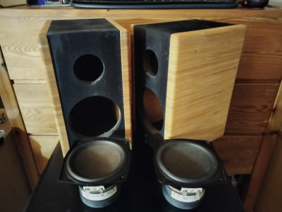

Overigens zit ik zo te denken dat, met dat kopieersetje wat ik heb, zou ik met een ingepakte woofer als mal een mal kunnen frezen en als ik mijn kop helder krijg eens kunnen uitvogelen met welke grotere maat ik dan weer op de oorspronkelijke maatvoering van de mission kan terugkomen... Zou kunnen werken. Als dat zou uitkomen met de verschillende maten "cirkeltjes" uit het setje. De radius van de 'hoekjes' zou nog problematisch kunnen zijn.
Zo ziet het er ongeveer uit met de drivergaten nog niet uigesneden. Er blijft maar heel weinig vlees over naast de woofer. Grrrr.

Hoeveel foutjes die je later niet meer zo erg ziet mag je eigenlijk maken, voor je opnieuw moet beginnen??
Het zijn natuurlijk unicaten en geen serie, machinaal vervaardigd.....
Vond het hoog tijd om die zijkantjes tegen de kwetsbare binnenkanten te lijmen. Zo krijgt het geheel tenminste wat rigiditeit, pffff. Maja, eerst de speakertjes uitlijnen en de frontjes op maat snijden.. Er kunnen zo nog steeds andere frontjes op, mocht die route prefereren.
Laatst gewijzigd door TTS op za 23 mar 2024, 18:49, 1 keer totaal gewijzigd.
Re: Paaskuikens TTS
Valt toch wel mee die foutjes? Voor zover ik op de foto kan zien?
Ik zou wel de laag op de baffle dikker maken. De unit randen kunnen beter niet voor de baffle uitsteken.
