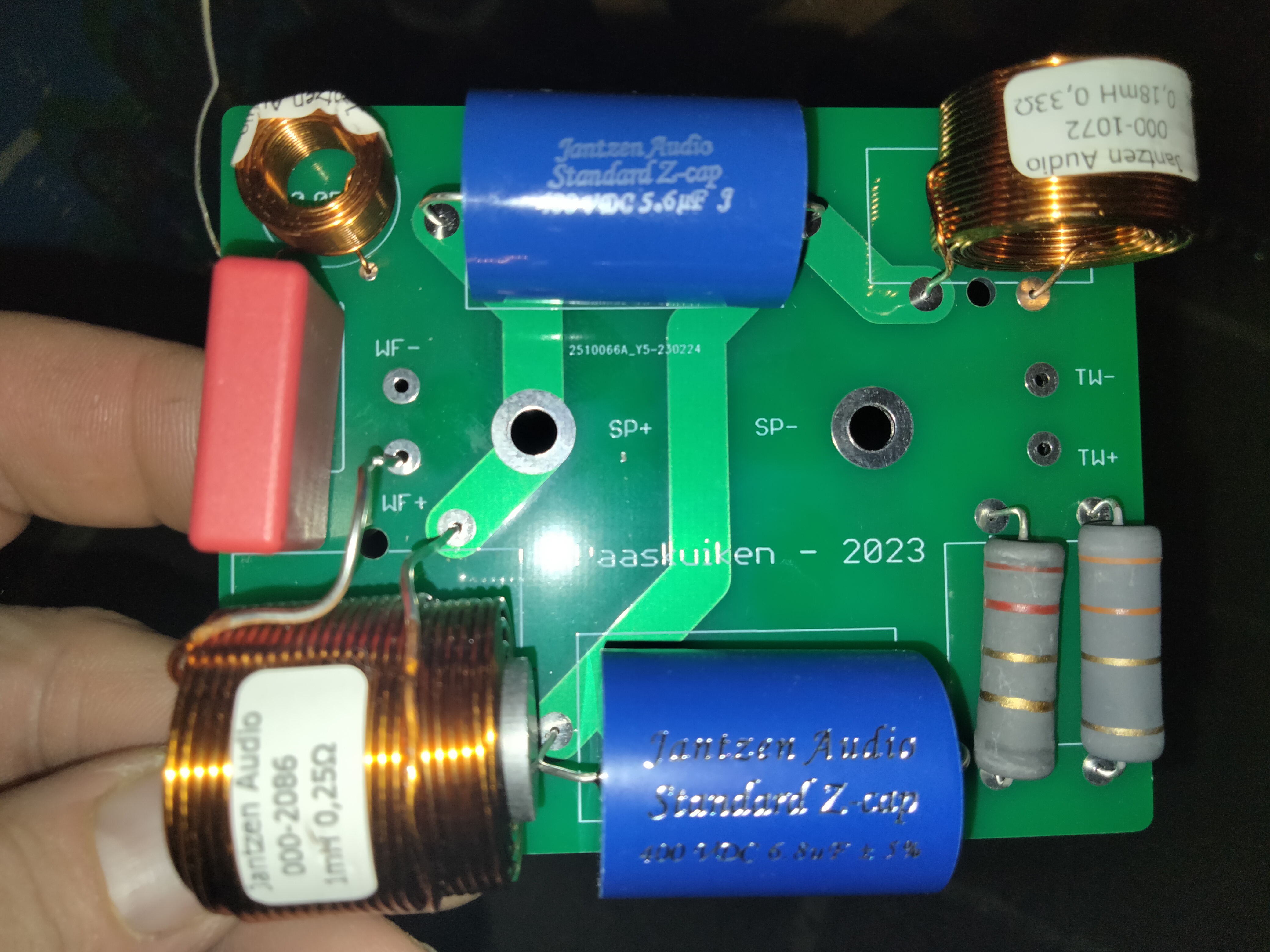

Nou, filter onderdelen, tweeters enz zijn besteld. Nu maar in spanning afwachten wanneer het komt.
Heb de condensatoren voor de tweeters vervangen door standard Z caps van jantzen,..

En binnen.. Rumoh heeft sneller geleverd dan ik verwachtte. Maar pasen nadert met rasse schreden... Maar volgens mij heb ik alles nu binnen. Nog ff een hotgluegun opzoeken in de schuur.... Moet toch haalbaar zijn, spelend met Pasen. Moet het filter printje een beetje creatief bestucken. Heb wat afwijkende spulletjes aangeschaft. Wat een scheetjes, die tweetertjes.

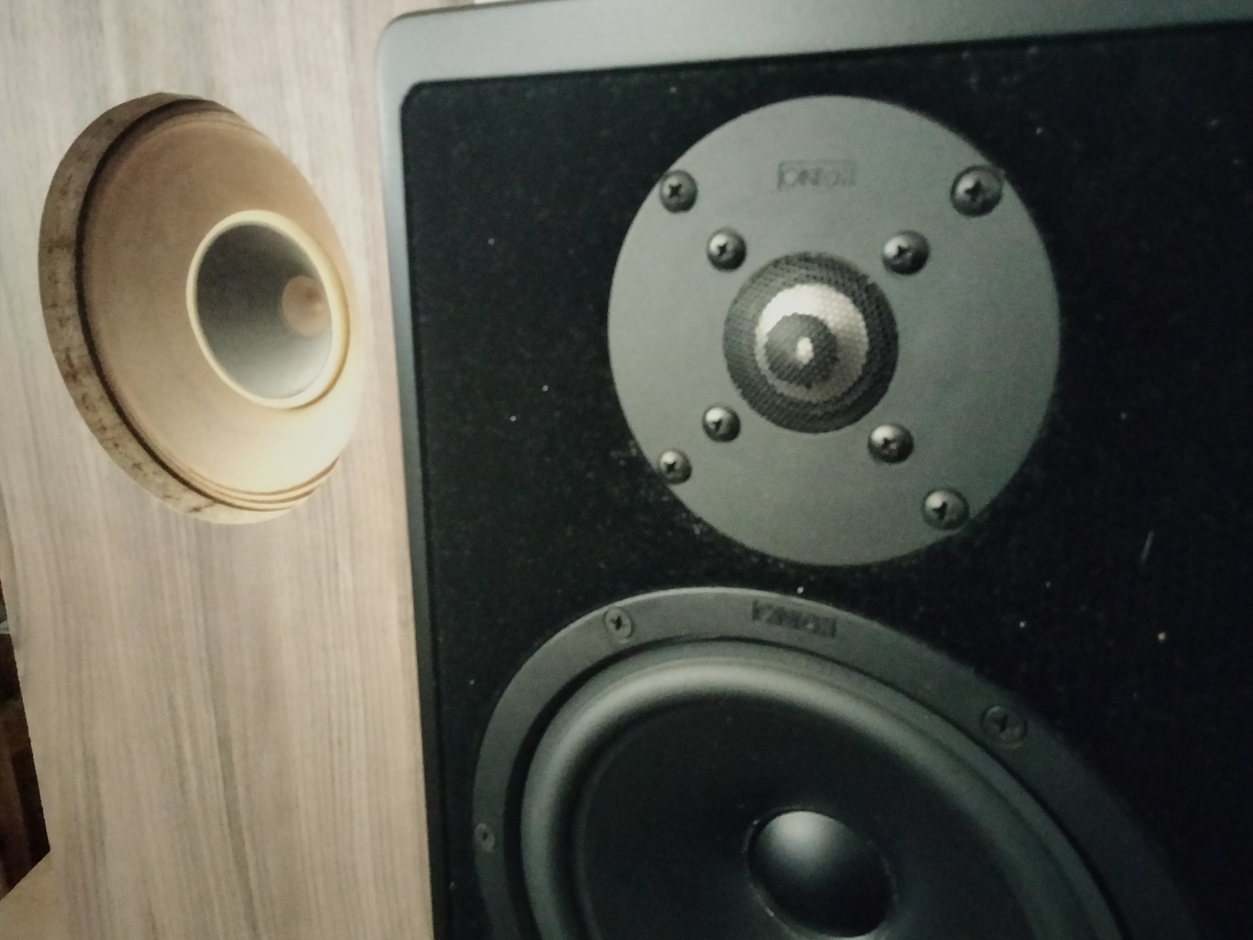

TTS schreef: do 14 mar 2024, 19:58
Ben benieuwd hoe jouw ontwerp en mijn geknutsel gaat klinken. 3mm vilt, zwart, bestaat en kost geen drol. De moeite waard om uit te proberen, op de baffle.
ik schrok ff toen de strookjes gezaagd waren, me niet gerealiseerd dat 110 mm breed, best smal is
Wij van de kuikens weten niet beter dat paaskuikens over het algemeen "small" zijn :sure:
Wat verwacht je van dat vilt eigenlijk? Mijn ervaring er mee is dat het erg graag huisstof lust en dat niet meer los wil laten.

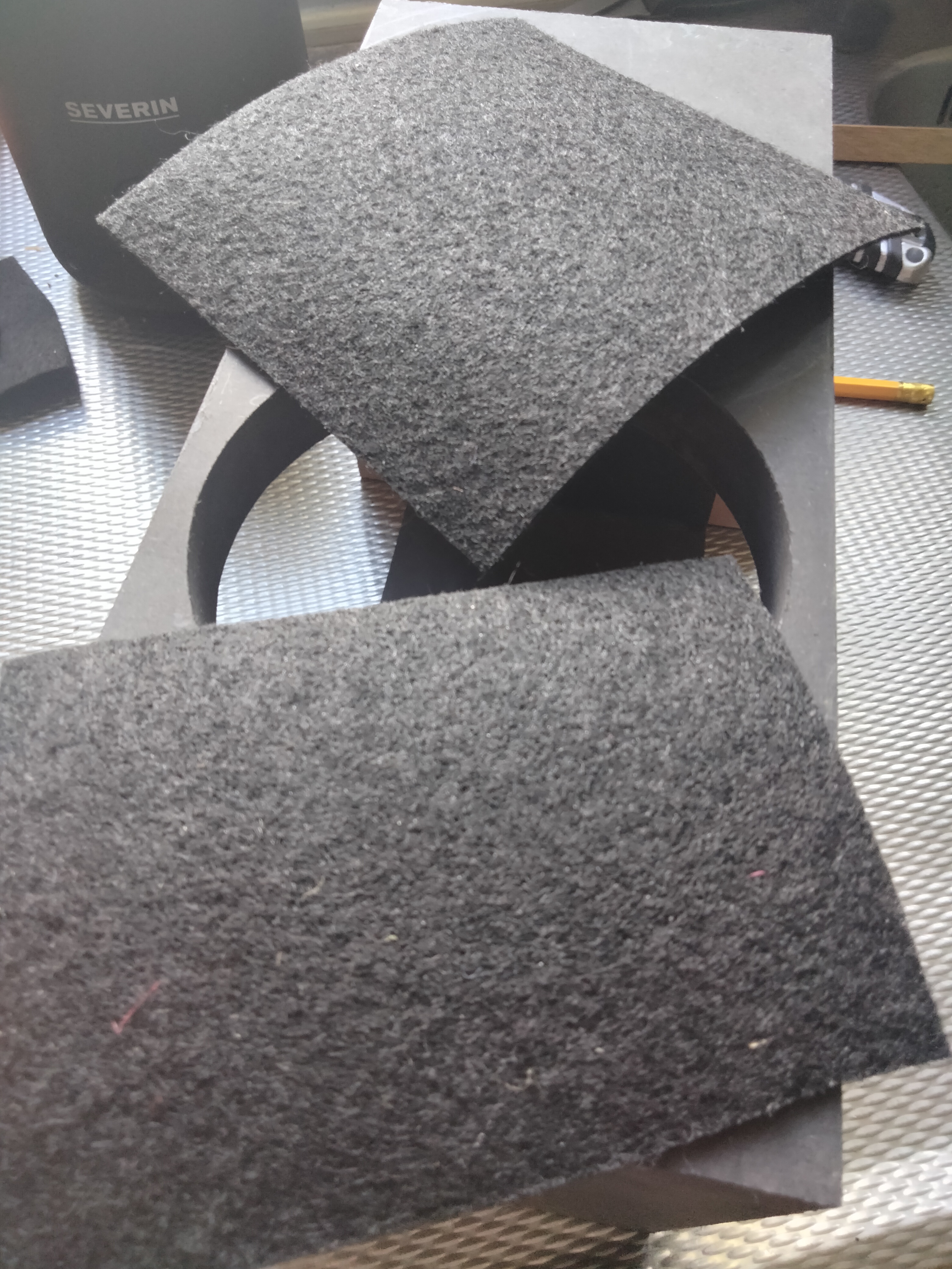

Ja, dat huisstof is a concern to me. Mijn cantons hebben dat ook. Het leek me makkelijk te snijden, dan hoef ik geen mal te maken voor de baffles. Maar de strookjes zijn erg smal too. Dus met snijden moet ik dan weer errug nauwkeurig zijn EN spuitlijm duldt geen correcties. Also moet het dan ook in een x goed geplakt. Jaja, had mission ze nou maar gewoon rond gemaakt. Maar vilt dempt mogelijk de hogere frequenties die reflecteren vanaf de baffles wat. Stel ik nonwetenschappelijk vast, in my mind. Ik heb gisteren vilt bemachtigt, maar ben nog niet helemaal zeker dus.
Berichten: 36761
Re: Paaskuiken
Dat vilt doet akoestisch helemaal niks op de baffle is mijn praktijkervaring :D Ik heb zelf ook dik vilttapijt geprobeerd en dat deed ook gewoon niks. Je moet echt minimaal 13mm akoestisch open schuim op de baffle plakken. Dat doet rond de tweeter wel iets in het tophoog. Dat vilt is overigens wel prima spul om ringen van te snijden als afdichting tussen speaker en kast! Het kost idd vrijwel niks in de knutselwinkel en het veroudert niet.

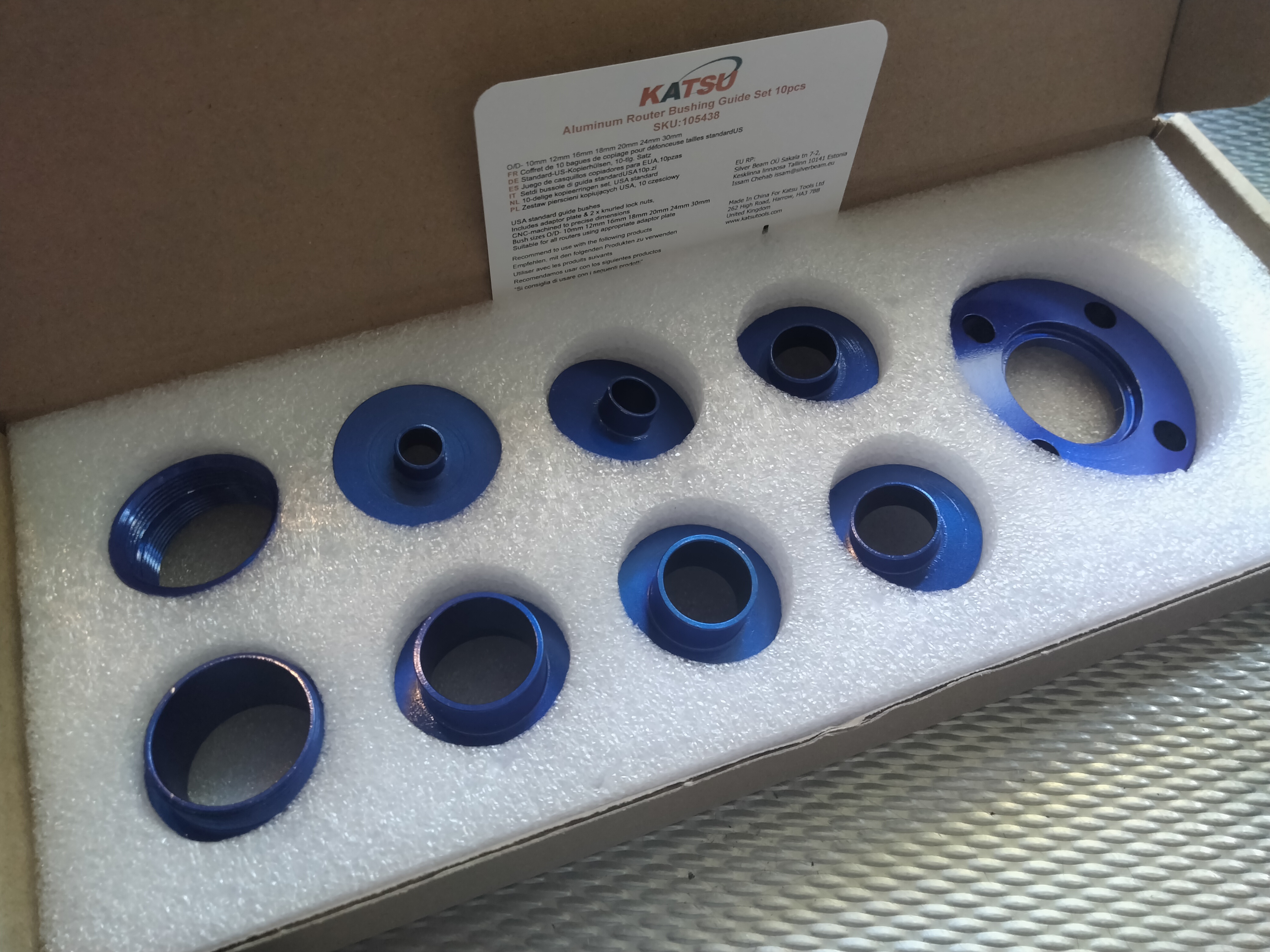

Ik heb een bovenfrees en ook een kopieergeleiding, maar die laatste nog nooit gebruikt. Dan zou ik even moeten kijken welke maat ik zou moeten gebruiken. Alleen hoe krijg ik de vorm van de korf bij jou? Overigens net wel 2 vilten frontjes in de lijmklemmen gezet. Heb dunner vilt dubbel gevouwen, zodat ik boven- en onderaan niet tegen kopse kanten aan kijk. Maar of dat een succes zal worden? Heb materiaal genoeg, dus het mag een x fout. Het is best goed te snijden, met een afbreekmesje. Maar jullie zijn niet zo voor vilt, wat ik wel snap hoor.
De kleinste maat heeft een diameter van 10mm en het te gebruiken freesje 6mm...

Je kunt ook de hele kast in zijn geheel rondom met vilt beplakken: Snij je later simpelweg de speakeruitsparingen er uit met een smal breekmesje of scalpelmesje.

Ja, had al het idee om de voor- en bovenkant te beplakken, maar heb ivm stof besloten de bovenkant te laten. Maar Wouter zou dit hele idee wel eens kunnen doorkruisen met zijn suggestie.

Overigens zit ik zo te denken dat, met dat kopieersetje wat ik heb, zou ik met een ingepakte woofer als mal een mal kunnen frezen en als ik mijn kop helder krijg eens kunnen uitvogelen met welke grotere maat ik dan weer op de oorspronkelijke maatvoering van de mission kan terugkomen... Zou kunnen werken. Als dat zou uitkomen met de verschillende maten "cirkeltjes" uit het setje. De radius van de 'hoekjes' zou nog problematisch kunnen zijn.

Je past de diameter van je Frees aan op de kleinste radius die je nodig hebt.

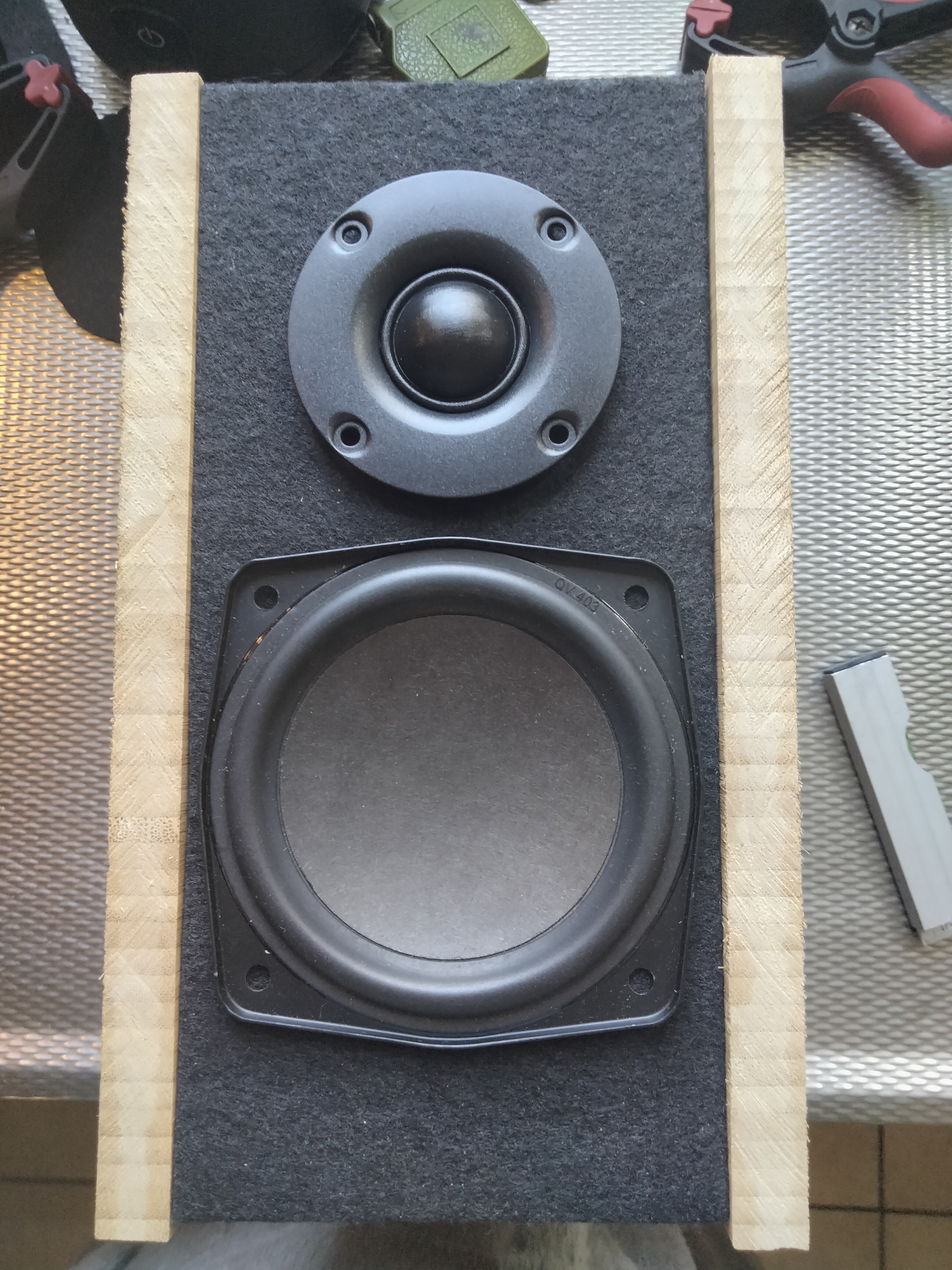

Hoeveel foutjes die je later niet meer zo erg ziet mag je eigenlijk maken, voor je opnieuw moet beginnen??
Het zijn natuurlijk unicaten en geen serie, machinaal vervaardigd.....

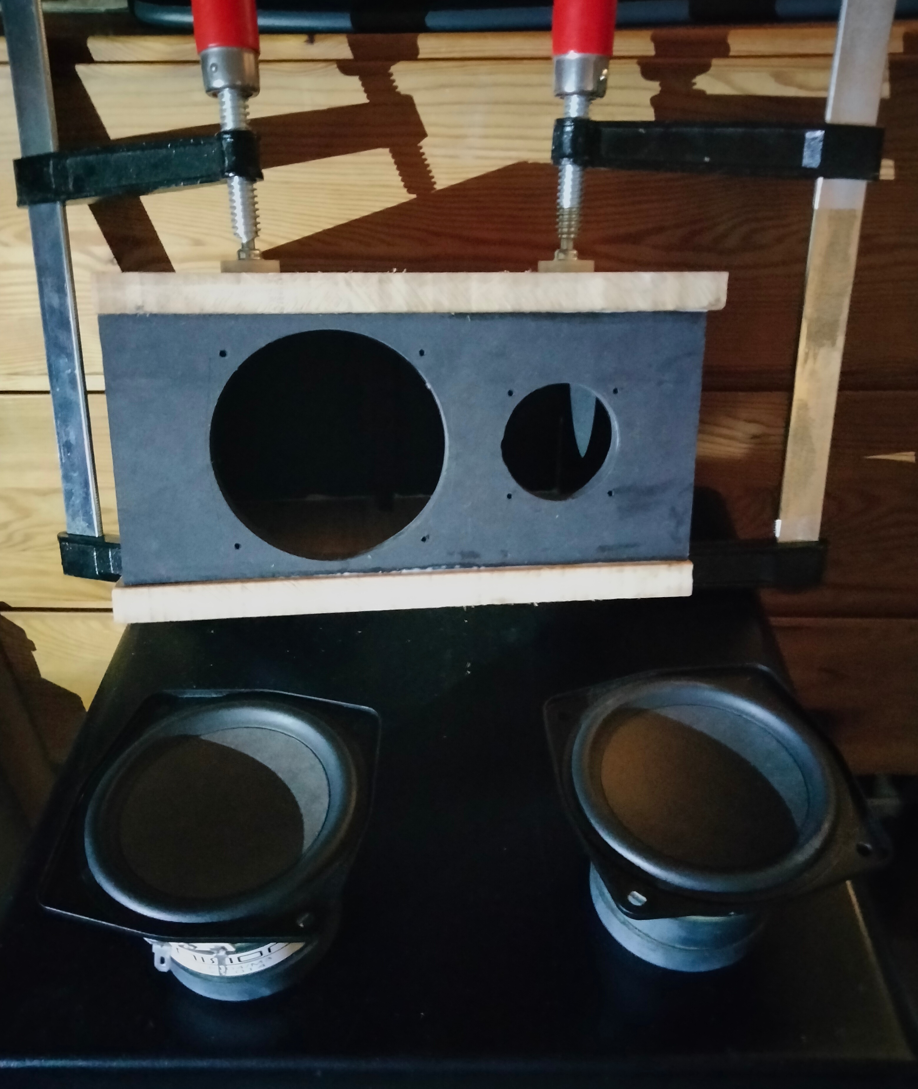

Vond het hoog tijd om die zijkantjes tegen de kwetsbare binnenkanten te lijmen. Zo krijgt het geheel tenminste wat rigiditeit, pffff. Maja, eerst de speakertjes uitlijnen en de frontjes op maat snijden.. Er kunnen zo nog steeds andere frontjes op, mocht die route prefereren.
Laatst gewijzigd door TTS op za 23 mar 2024, 18:49, 1 keer totaal gewijzigd.
Berichten: 12413
Re: Paaskuikens TTS
Valt toch wel mee die foutjes? Voor zover ik op de foto kan zien?

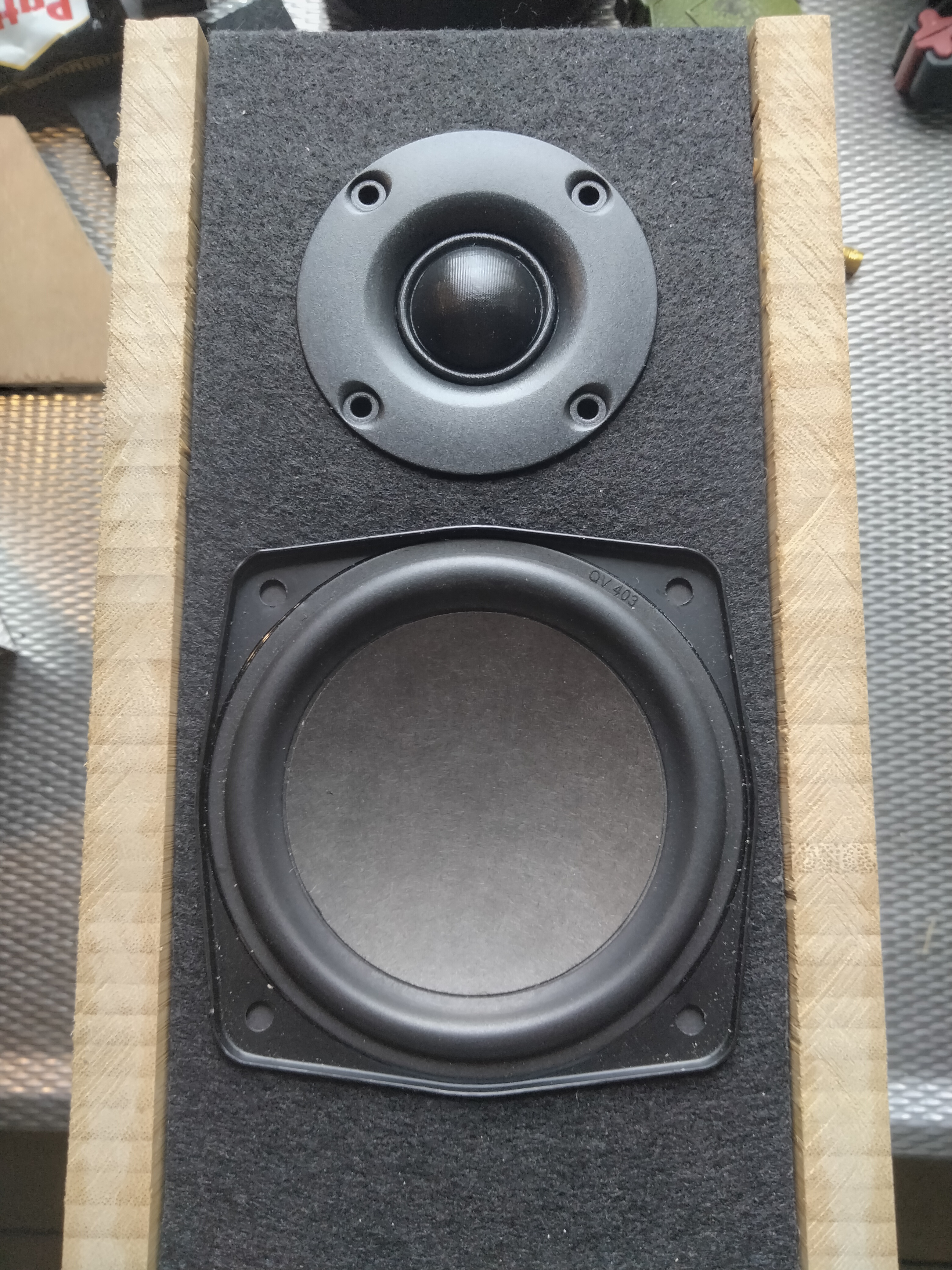

Ik zou wel de laag op de baffle dikker maken. De unit randen kunnen beter niet voor de baffle uitsteken.

Is hier nog niet uitgesneden. Inmiddels heeft dat vilt de juiste gaten en matched de dikte mooi met de tweeter. Maar of ik het ga gebruiken?? Kan het voorlopig er voor plaatsen en niet vastlijmen. Rammelen doet het toch niet. D'r afvallen wellicht. Euhmmm, ik had met de frees nog ff de gaten wat "mooier" gemaakt en schoot een beetje uit....... Maar dat zie je toch niet, zonder schroevendraaier. En die verbied ik in de buurt te komen op groeps evenementen.
Je caps zijn trouwens precies goed op maat, als ik ze op de printjes een gat verder insteek. Klopt precies dan. Gelukkig is dat dan aan de achterzijde nog dezelfde baan. Wordt een beetje een stoelendans dan.

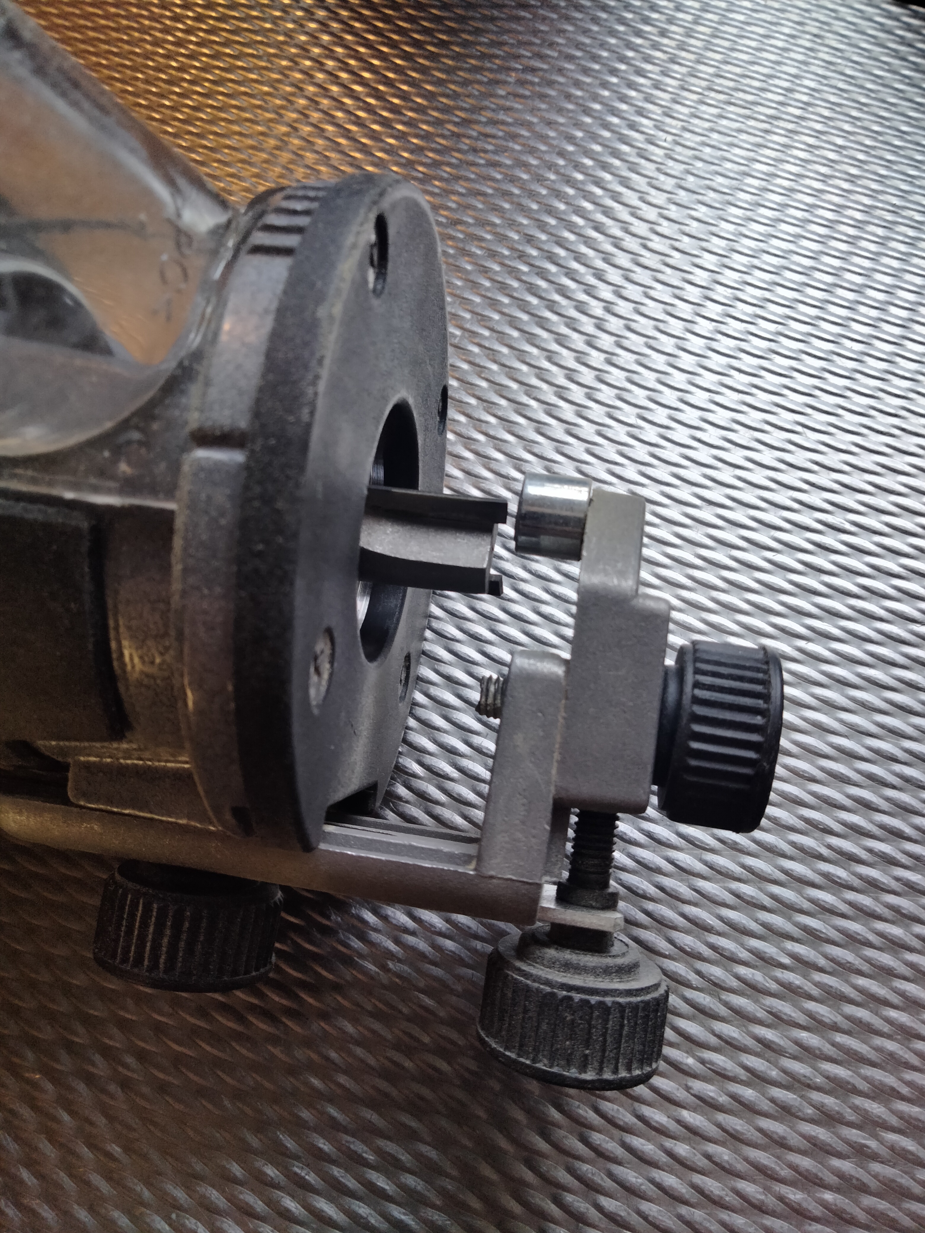

Zo, gefreesd en wat geschuurd, totdat het begon te regenen.
Lekker solide kastjes wel.
Dat bamboo splintert als de nete. Dus ik heb maar veel hoeken afgerond.
Wat gehaast moeten werken, dus er moeten qua schuren nog wel wat puntjes op de i.

Dat hulpstukje werkte beter dan ik verwachtte.
