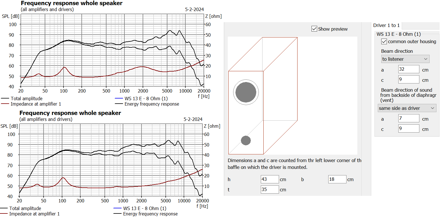

Ik heb 'm gesimuleerd met de WS-13E en een gewone baspoort en dat komt aardig overeen:
Linksboven met sperfilter, het scheelt in verhouding maar weinig (zo'n -5dB @ 2kHz) en verziekt voornamelijk het impedantie-verloop!
De SPH-60X met zelfbouw-poort presteert beter in het laag en is vlakker in het hoog, dus de meerprijs/moeite waard.

5dB @2kHz is niet weinig

Het kan goedkoper met de FRS8 in dezelfde kast zonder filter:
Hij is vlakker, ook t.o.v. (zie onder) Cyburgs' Needle.
Berichten: 33826
Re: Cheap Trick 193
in room vs anechoic......
