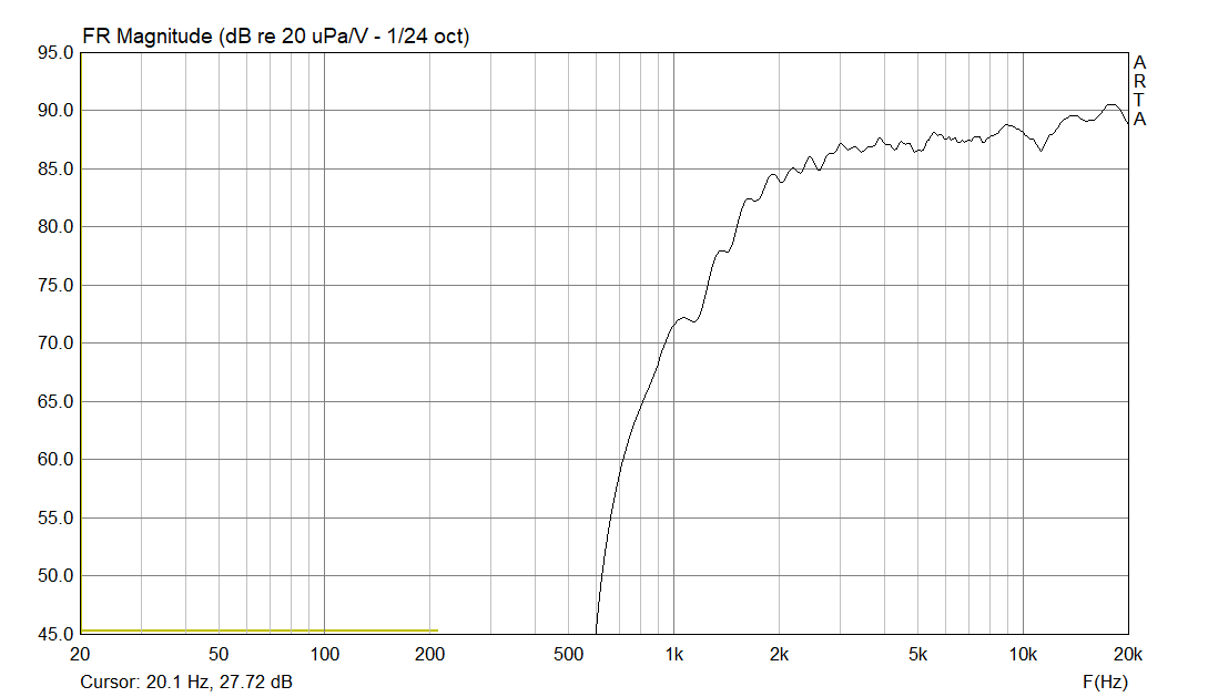

Ik denk (echt) dat er een vrij glad en totaal niet absorberend oppervlak dicht bij de meetopstelling heeft gestaan. Als ik zo’n meting uit ARTA trek (met de vloerreflectie, redelijk hoogpolig tapijt, zie ik vanaf 1k hetzelfde patroon. Het verdwijnt wel, want tapijt absorbeert alles boven 3k vrij goed.
Maar ik sluit niet uit dat er iets is foutgegaan bij de transform. Het ziet er te mooi uit.

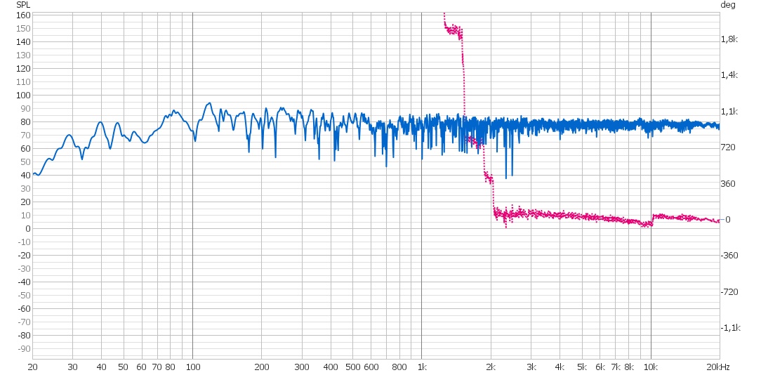

Dat andere verschijnsel waarbij de curves er zo wild uitzien, heeft denk ik toch te maken met timing fouten in de meting. Ik bedoel dus het eerder hier genoemde fenomeen dat in het plaatje hieronder zo pakweg tusen 200 en 2500Hz optreedt (zonder smoothing):
Bij het bekijken van een aantal verschillende metingen valt me op dat het frequentiegebied waar dit optreedt niet altijd hetzelfde is. Er zijn ook metingen waarbij het vooral in het hoog optreedt. In het laag onder de 200Hz zie je het nooit.

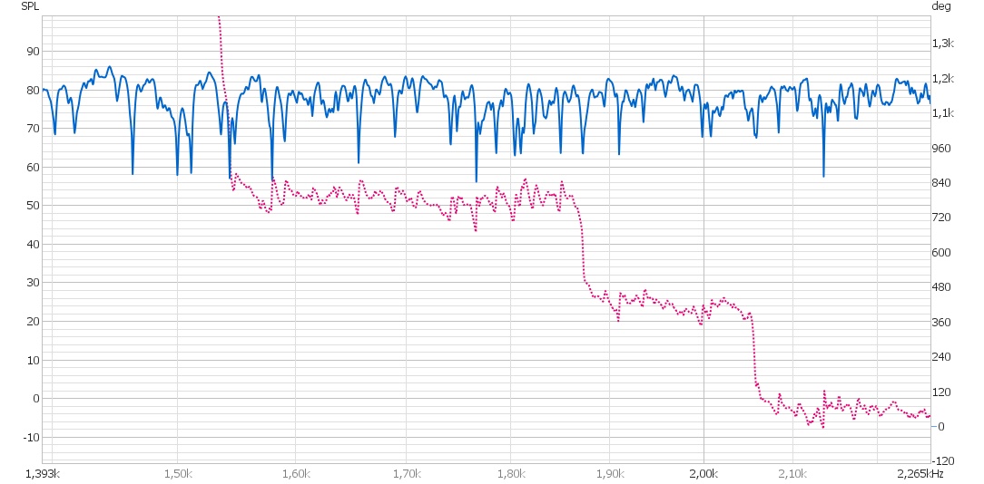

Bij inzoomen blijken er een aantal diepe en scherpe dips in de response te zitten op (wat lijkt) willekeurige intervallen. Plaatje hieronder is dezelfde meting als hierboven maar dan ingezoomd op een klein gebiedje.
Omdat ik vermoed dat het iets timing gerelateerd is, heb ik de fase in beide plaatjes unwrapped erbij gezet en die maakt rare sprongen. Let op de fase schaal rechts. Ik zie extreme fasesprongen die niet logisch te verklaren zijn, en wel steeds in veelvouden van 360 graden. De meest linker fasesprong die buiten beeld verdwijnt is ongeveer 4x360 graden, de andere twee zijn 1x 360. Dit verschijnsel zie ik terug in eigenlijk alle metingen waarbij dit probleem speelt. En altijd treedt zo'n fasesprong op bij exact de frequentie van één van de dips in de response (maar niet bij elke dip). Dus daar gaat vermoed ik iets goed mis in de timing tussen in- en uitgaand signaal.
Nu gaat het uitgaande signaal in mijn geval via een el cheapo usb geluidskaartje (op basis van een PCM2704 DAC). Dat omdat de laptop geen fatsoenlijke lijnuitgang heeft, wat er uit de hoofdtelefoon plug komt is echt hopeloos qua S/N en frequentiebereik.
Het terugkomende signaal komt van een Umik, die een eigen interne ADC heeft en ook via USB loopt.
Ik krijg al met al het idee dat de timing tussen de ADC en de DAC niet lekker synchroon loopt, waarbij de USB interface waarschijnlijk ook nog wel wat roet in het eten kan gooien.
Nu zag ik dat er in REW de optie is om een timing reference te gebruiken. De help zegt daarover: "Using a timing reference allows REW to eliminate the variable propagation delays within the computer and interface so that separate measurements have the same absolute timing." Dit kan akoestisch of via een loopback, maar dat laatste wil natuurlijk niet met een Umik. In hoeverre dit iets op gaat lossen moet ik nog uitproberen, zal ik binnenkort eens gaan testen.

Heb je een umik 1 of umik 2? Toen ik van een Umik-1 naar een Umik-2 ging, kreeg ik zeer onvoorspelbare resultaten. iedere meting was anders. Bleek aan mijn usb kabel te liggen. Die kon de hogere samplerate (lees, de hoeveelheid data van het meten met een hogere sample-rate) niet aan. Over sample-rates gesproken, ik neem aan dat je de Umik en de usb-geluidskaart op dezelfde samplerate hebt staan?

Re: Gated metingen
Probleem blijft dat die A/D en die D/A niet synchroon lopen. De workaround van REW zal best werken, maar eigenlijk is een losse interface en een klassieke meetmicrofoon wel het handigst.
Berichten: 36742
Re: Gated metingen
Klopt. De crux bij het meten van de impuls responsie met periodische roze ruis met de MLS methode of met chirps, is dat de DA en AD conversieklokken synchroon lopen. Dat kan dus niet met een Umik + aparte geluidskaart. Je kunt daarom in Arta alleen maar kiezen voor DA en AD in dezelfde audio interface voor impuls metingen. Uitzondering is een gun shot impuls excitatie.
Berichten: 28469
Re: Gated metingen
Dat is de reden dat Hypex ( en ik) dwingend gekozen hebben voor een ASIO driver voor de metingen in HFD. Daardoor kan je alleen maar met 1 interface werken. Dat het dan ook nog fout kan gaan heb ik ondervonden met de Focusrite Scarlett doosjes die gebruik maken van een Xmos chip.
