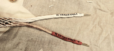

En dan nu een plaatje met een gekrompen banaan daar mee!
:foto:
Gaat geheel voorbij waarom je zou solderen, n.l. dat je helemaal geen koperoxide wilt hebben in de verbinding van een speakerkabel. Zie viewtopic.php?p=2076360#p2076360

U vraagt en wij draaien
Als je krimt heb je een lucht dichte verbinding en dus ook geen oxide.
Kan ook met een klodder tin natuurlijk maar zo als ik eerder heb aangegeven is dat minder betrowbaar gebleken in het veld.
Een goede soldeerverbinding hoeft dat overigens niet te zijn maar 4mm² heet genoeg maken om het goed te laten vloeien lukt de meeste niet met een standaard bout.

Die kabel is toch ook gesoldeerd :think:
