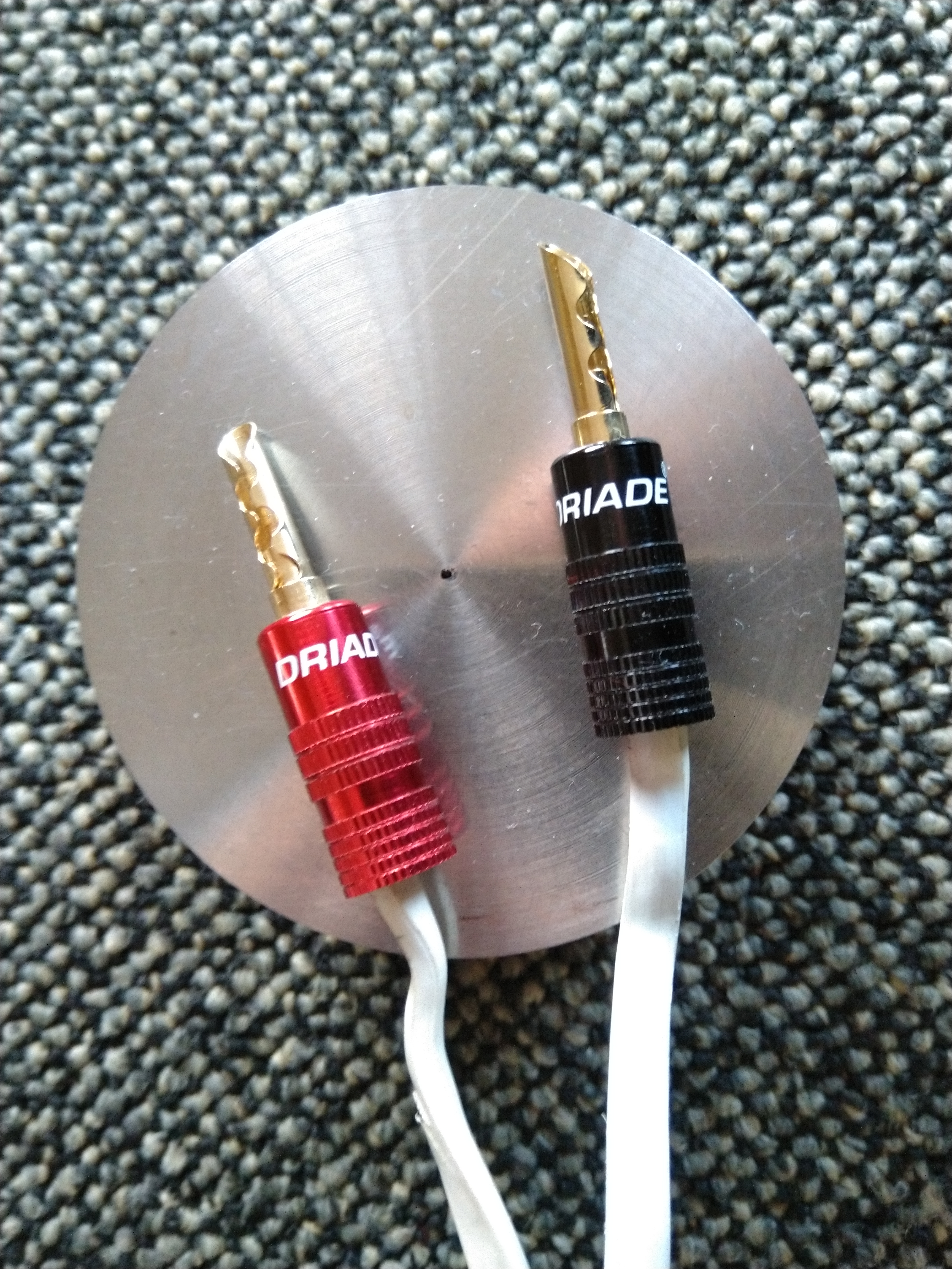

Ik heb deze van Driade, flink strak door de open constructie
Re: Banaanstekkers - hoe het kaf van het koren te scheiden?
Ja wel maar als je niet oppast knapt dat type snel af. Welke ook goed klemmen zijn deze van Dynavox https://www.soundimports.eu/nl/dynavox-207528.html

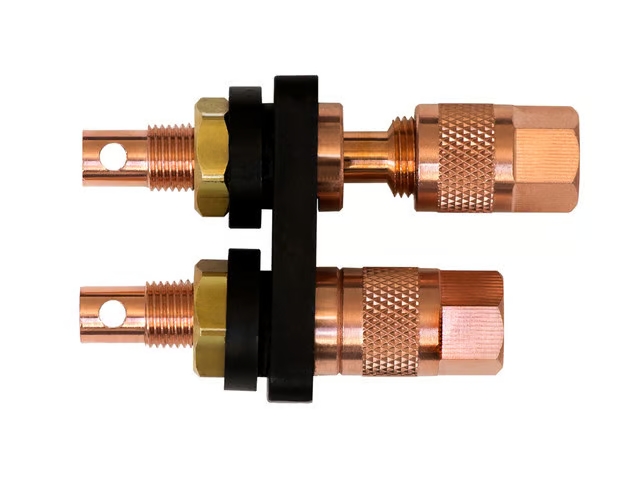

Hier zo'n voorbeeldje van een duur niche product en dito stekkers wat je dus NIET hebben moet:
https://www.hificollective.co.uk/catalo ... -6282.html
Berichten: 28468
Wat is er nou opeens weer mis met koper? Ons huizen zitten er vol mee qua bedrading en grotendeels ook het distributienet. De wikkelingen van je wijktrafo bestaan ook voor 100% uit koper en de trafo's in het bovenliggende transportnetten ook. Wat je wel ziet is dat bepaalde transportkabels in de grond uit aluminium bestaan.
