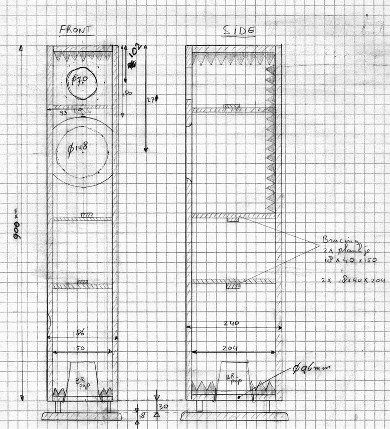

In de werkplaats een mooi stuk Okoume 22mm (9 lagen) van 1.88x1.22, ook nog watervast, dat is een goed begin. Gelukkig niet gelijk begonnen met zagen en nog eens goed naar de tekening gekeken. De buitenmaten zijn van de kast met 18mm mdf nog zónder de 4mm mdf om het netjes af te werken.
De orginele tekening

Re: advies gevraagd luidsprekers voor Quad 33 / 303
Bericht door Rønny »
Maatvoering bij 22mm plaat

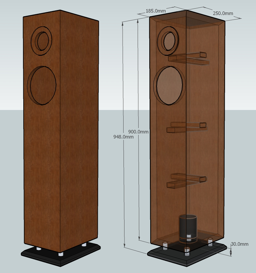

in 2010 stond er in de Elektuur Audio Special een artikel over de LBVS
Elektuur schreef:
Low Budget 2-weg Vloerstaander
Een zelfbouwklassieker van eigen bodem
Ook de luidspreker zelfbouw kent zo haar klassiekers. De Rogers Monitor, de Needle, de Reference Monitor, de Hatt, om er maar een paar te noemen. Recentelijk is er een ontwerp bij gekomen dat hard op weg is ook zo'n klassieker te worden: de Low Budget 2-weg Vloerstaander (ook wel liefkozend de LBVS genoemd) ontworpen door Edo van der Laarse. Dit ontwerp combineert een stel laag geprijsde onderdelen tot een hoge kwaliteits luidspreker.
Goed kan ook Goedkoop
Het verhaal van het ontstaan van de LBVS is eigenlijk heel simpel. Edo was in 2008 op een verjaardag en kom daar in gesprek met een student (de zoon van een vriend). Ze raken aan de praat over luidsprekers en al snel komen ze uit op :"maar da's toch veel te duur voor een studentje?". Met dit idee ging Edo wat zitten broeden en besloot de handschoen op te pakken en een ontwerp te bedenken (en te bouwen) dat simpel, goedkoop en makkelijk te maken zou zijn. Niet zozeer voor bij een familie in de huiskamer, maar leuk voor een student met niet teveel geld. (en makkelijk na te bouwen). Ook voor de afwerking liet Edo zien dat het niet altijd wortelnotenfineer hoeft te zijn voor een klassiek uiterlijk.
Zeker nadat op een luisterdag van het zelfbouwaudio.nl forum veel mensen hadden kunnen horen hoe goed deze vloerstaander klonk, volgden al snel velen die er ook een gingen bouwen; veel in de geest van het origineel, dus low budget, maar soms ook uitgevoerd in massief hout of met een duur fineer.

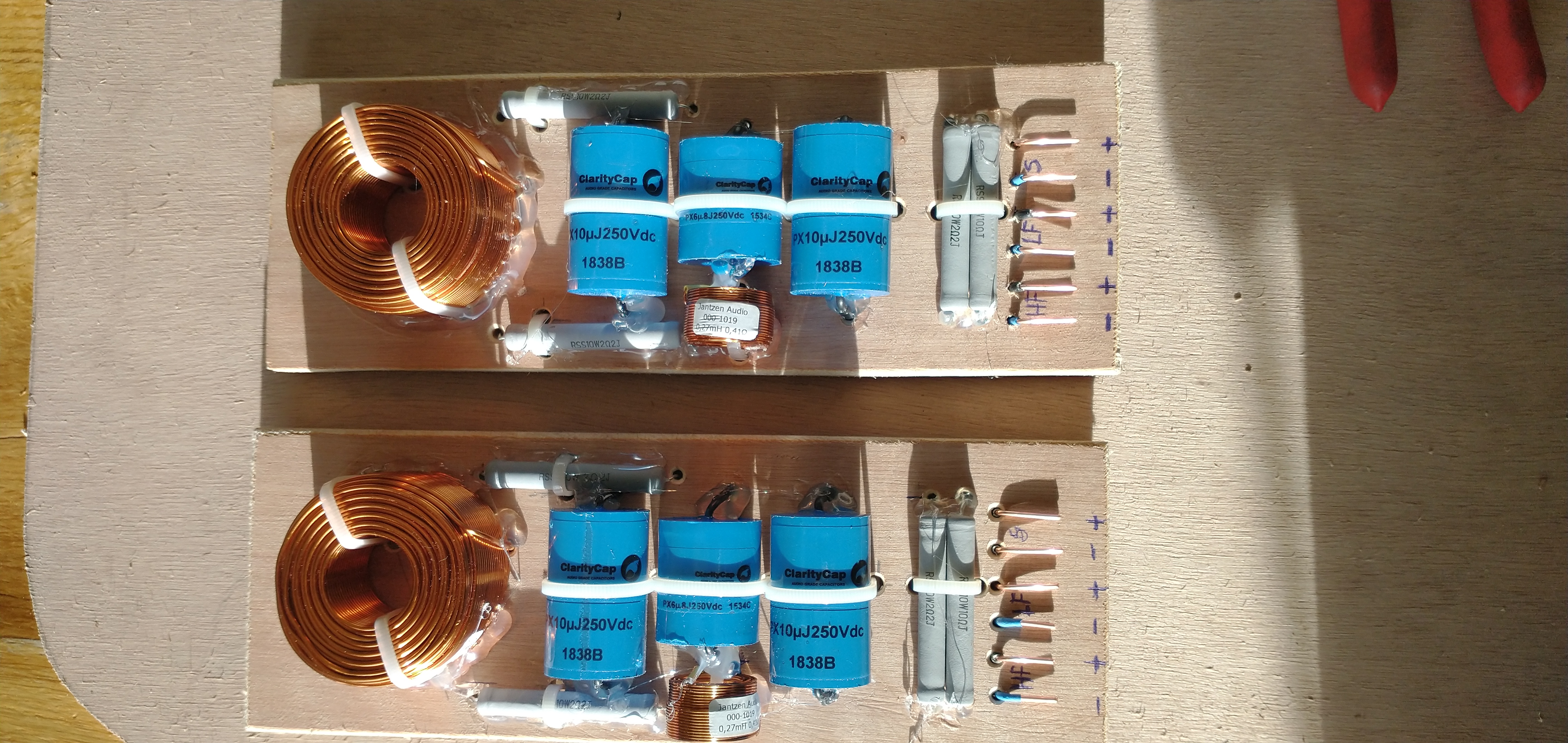

de filters zijn klaar
Begin december kan ik gebruik maken van een super goeie zaagtafel in een werkplaats vol lijmklemmen, dan hoef ik het verstek zagen van 22mm plaat niet op mn eigen zaagtafeltje te doen. De kasten ga ik creme-wit spuiten maar de combinatie met zwarte drivers vind ik niet mooi
De Peerless ga ik iets verdiept in de baffle frezen, achter een wit luidsprekerdoek. Voor de seas-tweeter zoek ik nog een oplossing. Het kunststof frontplaatje zou ik graag een andere kleur geven (quad-grijs) en daarvoor zou ik m uit elkaar moeten halen om de dome met het rubber rolrandje niet te beschadigen. Kan ik die uit elkaar schroeven? En hoeveel speelruimte heb ik dat ik de spoeldraadjes niet kapot maak ?

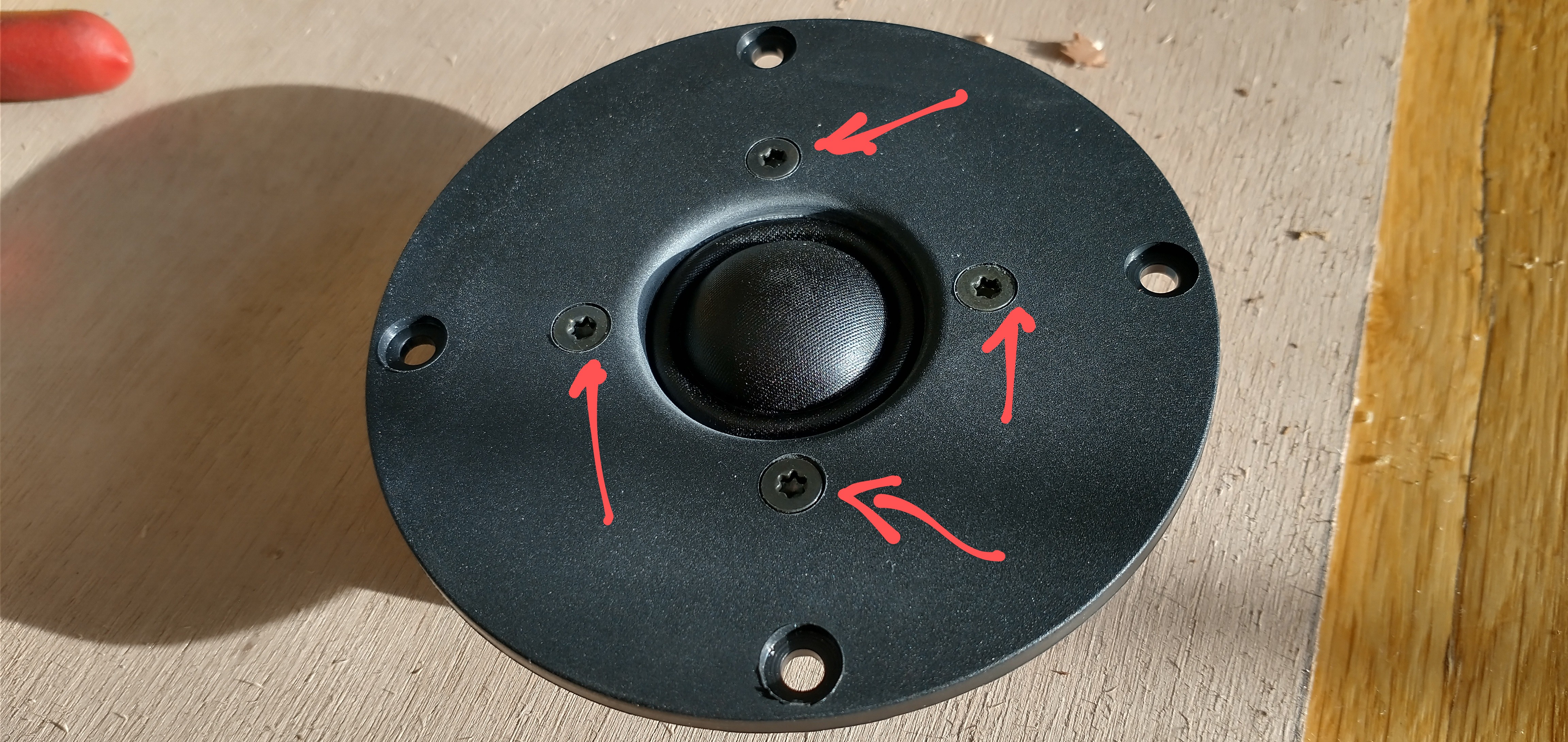

Berichten: 20398
Als je dat plaatje los schroeft komt de dome ook los volgens mij...

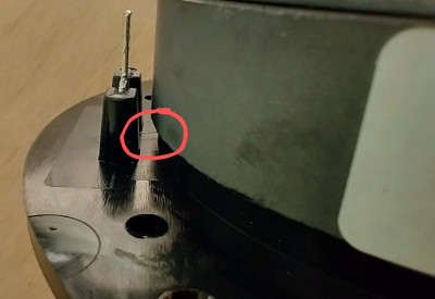

Ja zo ziet het er wel uit maar de 2 draadjes aan de drivers lijken heel strak naar de aansluitlipjes te lopen. Als ik het frontplaatje los schroef trek ik dan het spoeltje niet gelijk aan stukken?

Berichten: 28469
Zo te zien is de dome op de faceplate gelijmd. Dus je kan het wel los schroeven maar schiet je er niets mee op.
Volgens mij is dat een recept voor ellende...
(proberen die tweeters uit elkaar te halen dus.)
Aah ik las het eerst niet goed maar frontplaat en dome zitten verlijmd, tja dan heeft het idd geen zin. Dank voor de tips
Wat anders verzinnen dus
