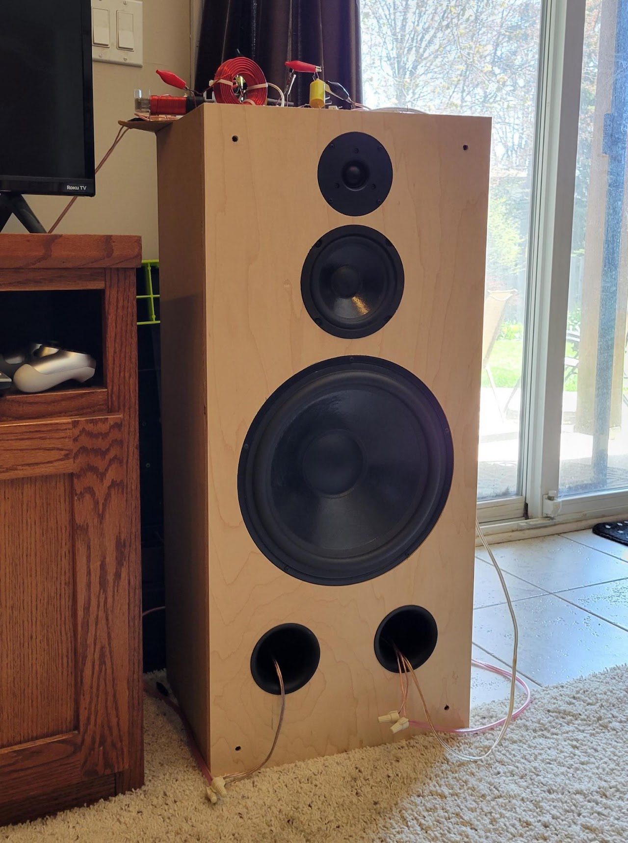

Ik heb inmiddels een paar Visaton speakertjes beluisterd en zitten kijken naar de Concorde.
Daarvan staan foto's online op diverse sites en deze zijn allemaal hetzelfde. Lichte houtskleur met drivers in het zwart/aluminium. Ik vind deze combinatie bijzonder fraai. Het hout wat ik heb liggen is vrijwel hetzelfde.
Twee vragen:
1. Heeft iemand de Concorde en wat is zijn/haar mening?
2. De poort, een simpele en vrij grote sleuf in de kast, zit aan de achterkant en onderin. Op ongelijke afstand van de 2 woofers. Ik wil de kast qua afmetingen wat anders. Hoger maar zonder uiteraard de inhoud te veranderen. En ik denk aan 2 ronde poorten ipv de sleuf maar aan de voorkant en beide op gelijke afstand van de bas drivers. Eentje onder een woofer (dus onderin de kast) en eentje boven een woofer, dus bovenin de kast. Ik heb even de foto bewerkt voor het idee. De geheel symmetrische opbouw lijkt mij wel wat. Nogmaals, dit plaatje is alleen om aan te geven wat het basis idee is. Ok of niet?
[graag-bijvoegen]https://eurocartridge.eu/1000.jpg[/graag-bijvoegen]

Het is mijn smaak niet. Dan wordt het een gedraaide centre speaker.
Wat Visaton betreft, ik ben nog steeds fan wat betreft kwaliteit. Maar soms vind ik het gewoon net even te prijzig vergeleken met de concurrentie.
Voor de onderdelen zou ik overigens bij reichelt kijken.
Tenzij iemand een mooier adresje heeft
