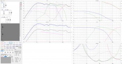

Ik wil hier graag een passieve crossover voor ontwerpen maar ik loop een beetje vast. Deze 3 opties heb ik tot nu toe:
Optie 1: Optie 2: Optie 3:(de beste denk ik)
Nu hoor ik graag wat jullie er van vinden en het belangrijkste.. Sloop ik op deze manier mijn versterker? Omdat ik onder de 4 Ohm uitkom? En zelfs een piek heb van 50 Ohm ofzo?

Dank Kappa.
Het belangrijkste wat ik wil weten is hoe ik de laagste Impedantie omhoog krijg. Volgens mijn grafiek is deze nu 3,5 op zijn laagst. En dan gaat volgens mij mijn versterker kapot.

Een beetje versterker hoort niet bij die impedantie kapot te gaan.

Goed punt, ik vraag me dan ook af om welke versterker het hier gaat.

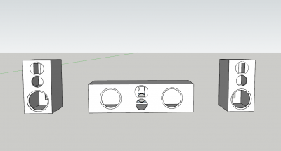

paar vragen:
1. heb je bewust de woofers niet dicht op mid/hoog ?
2. ben je handig met hout? je zou het mid/hoog deel achterover kunnen laten kantelen. akoestisch centrum van de units komt dan beter in gelijk vlak en de afstraling is meer op je hoofd gericht. overgang op de baflle aan weerszijden zou dan wel weer verzacht moeten worden. misschien zou je dit baffledeel mooi 3d kunnen printen

Ik heb de Marantz 7015 en volgens de papieren kan deze versterker 4-16 Ohm aan.
En dan de vragen van de architect.
1. Ik heb de tekeningen van de DIY 3.1 gepakt en de 2 kasten tegen elkaar aan geplakt. Zodat de inhoud voor de driver hetzelfde is als de 3.1. Zo dacht ik ook dezelfde poort te kunnen gebruiken. Dus dit is niet een bewuste keuze.
En is het beter voor het geluid als ik deze drivers op dezelfde afstand van het mid/hoog doe als de 3.1's?
2. Ik ben redelijk met houtwerken maar ik denk dat de stappen die je omschrijft net iets te veel zijn voor mij. Misschien leuk voor de tweede versie van de kast in de toekomst.
Re: Mijn eerste 3 weg luidspreker
Impedantie ziet er keurig uit, daar gaat geen enkele versterker problemen mee hebben.

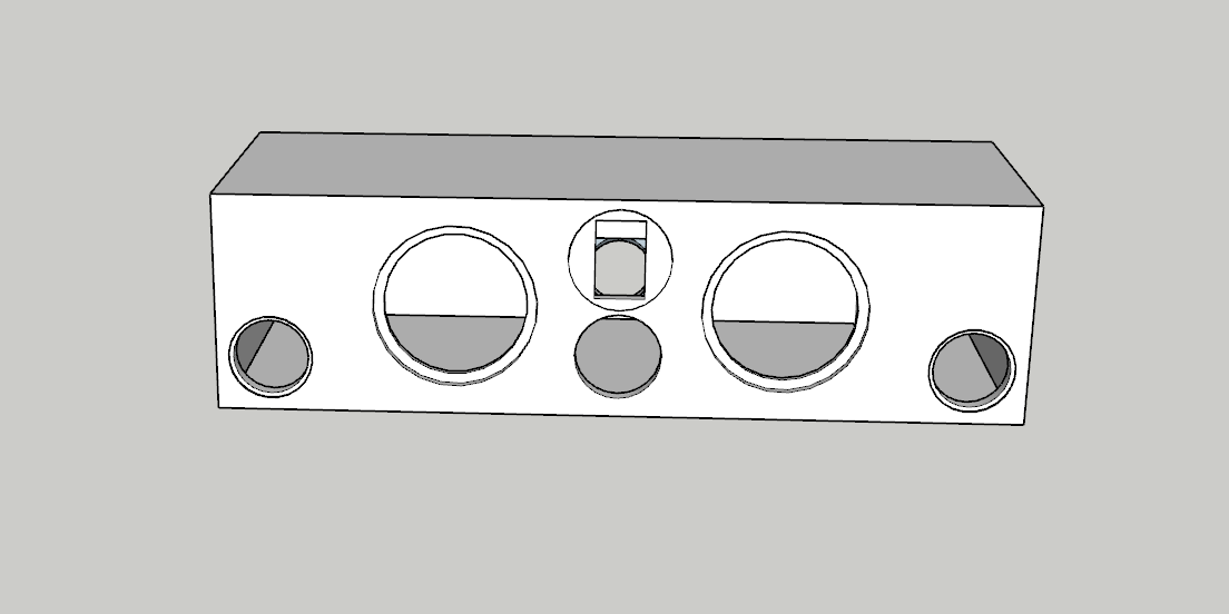

Ik heb de woofers wat naar het midden verplaatst.
En ik las dat als je poort aan de achterkant zit en die te dicht bij een muur staat dat dat niet ten goede komt van het geluid.
En aangezien deze center denk ik vrij dicht bij de muur komt heb ik de poorten naar de voorkant verhuist.
Je zou de poorten ook aan de zijkant kunnen maken, mocht je ze uit t zicht willen hebben.
Ik ga even spelen met de plaatsing. Deze is in elk geval niet mooi
